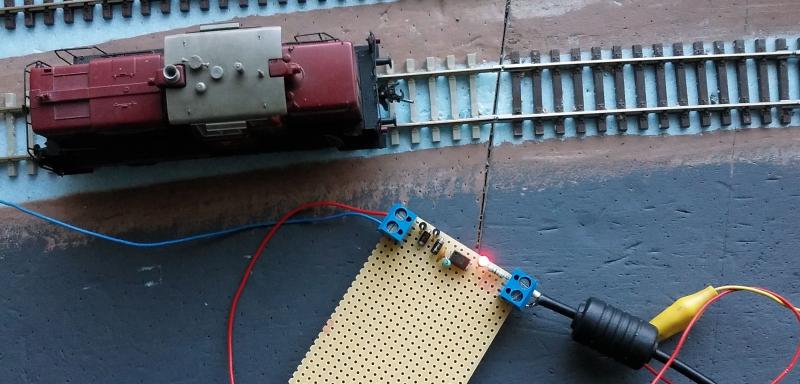

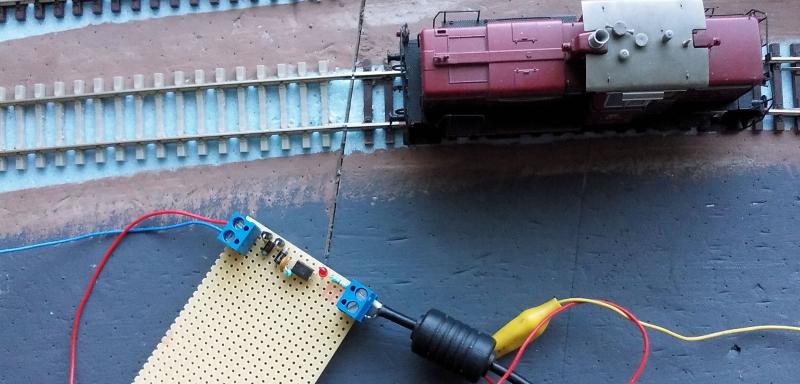

  • Berichten: 15446
« Reactie #9535 Gepost op: 12 February 2016, 16:54:58 »
Nou, het werkt. Dankzij de missionarissen GvdS en KZ.
Een paar kiekjes als 'bewijs', het stuk spoor met houten biels valt buiten de bezetmelding, dat op betonnen biels vormt het 'detectiespoor'.
Behalve een werkende schakeling bouwen lag het ook in de bedoeling te kijken hoe compact die gebouwd kan worden. Zoals je ziet is ook dat wel aardig gelukt, vind ik zelf.

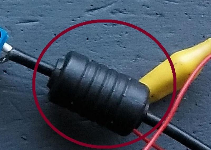

« Reactie #9536 Gepost op: 12 February 2016, 17:03:59 »
In het snoer van de adapter zit zo'n dikke 'knobbel':
Iemand die weet waar die voor dient? Het ding zit me in de weg en ik zou hem er wel uit willen knippen.
Max Roodveldt
  • Berichten: 254
  • 't is maar 'n spelletje...
« Reactie #9537 Gepost op: 12 February 2016, 17:27:47 »
Die 'knobbel' is een hoogfrequent ferriet ontstoringsblokje. Of je die wel of niet nodig hebt is een beetje praktijk afhankelijk. Als het na wegknippen goed werkt was 'ie niet nodig  ;); krijg je na wegknippen wel storing...  8)
Mocht het wel nodig zijn kan je ze altijd nog los kopen en elders om de kabel aanbrengen.
"And these visions of Johanna are now all that remain" - Bob Dylan (1966)
  • Berichten: 7792
  • Forummoderator
« Reactie #9538 Gepost op: 12 February 2016, 17:41:18 »
Ik heb een leuk voorbeeld van het ontbreken ervan op m'n werk gezien. Als de electrische zonwering omhoog of omlaag gedaan werd, viel het beeldscherm bij m'n collega uit :) De meeste monitoren hadden er geen last van, maar die van hem wel.
Dus: als het kàn laten zitten, maar in noodgevallen kan je het zonder proberen.
We hebben op m'n werk een setje van die magneetjes gehaald die je om snoeren heen kan klikken, dus eventueel kan je een andere op een andere plek aan je snoer monteren.
Reinout
  • Berichten: 15446
« Reactie #9539 Gepost op: 12 February 2016, 20:39:47 »
Nou ja, noodgevallen... wat is een noodgeval...
Er blijft maar een kort eindje draad over na die knobbel, daar moet ook nog een stukje van blank gemaakt worden, waardoor er maar een kort stukje overblijft om in die schroefklemmetjes te friemelen.
Hoogst verbazingwekkend trouwens, dat er zonder zo'n ding van alles gestoord kan worden. Hier in huis stikt het van de snoeren - ook zwakstroom - zonder zo'n ding, sterker nog, dit is zo'n adapter die je bij elke nieuwe slimme telefoon krijgt meegeleverd om je apparaat op te kunnen laden, en die heb ik bij bosjes. Met en zonder knobbel. En nog nooit iets van storing gemerkt.
Maar goed, in m'n hobbykamer heb ik geen last van elektrieke zonneschermen, en ook niet van beeldschermen. Lastiger wordt het als de Roco-centrale of de booster op tilt gaat. Of de MM waar, bedenk ik nu, ook een soort beeldschermpje op zit.
