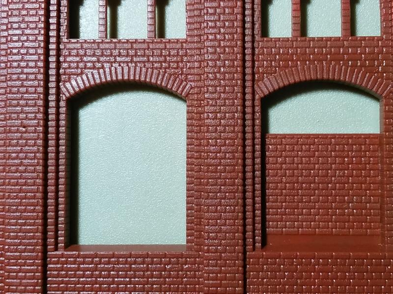

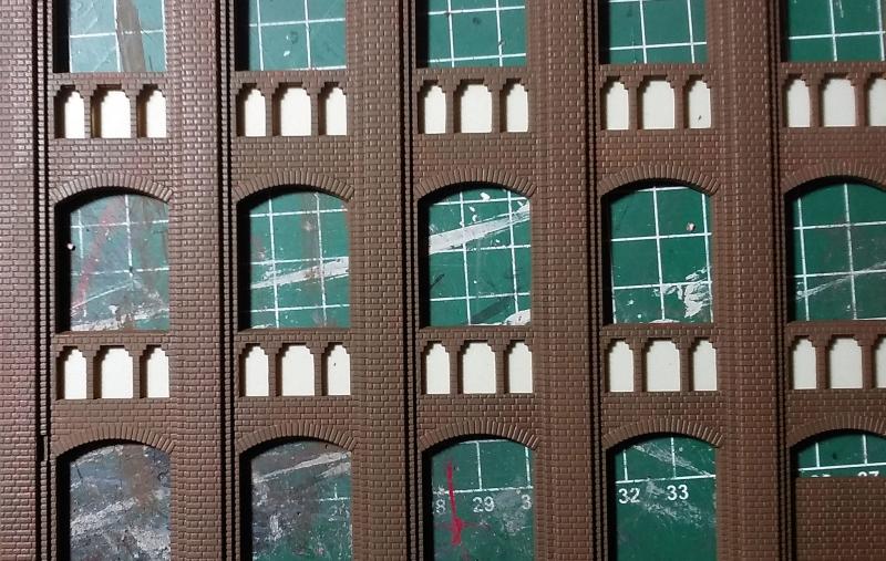

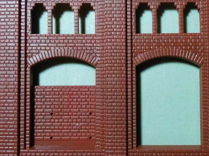

Ondertussen... tja, ondertussen... stoeien met de fabriek. Het is de bedoeling dat een gedeelte van die raamopeningen hetzij geheel dichtgemaakt worden (met muurstukken), dan wel half dichtgemaakt worden (met een bovenlicht, als het ware). Nu zijn er nogal wat van die stukjes in de bouwdoos aanwezig, en je moet duivels goed uitkijken wat je waar plakt. Sommige stukken hebben namelijk gaatjes, waardoor je er later allerlei attributen aan vast kunt lijmen (zoals bijvoorbeeld een externe compressor, nodig om bij wijze van test de net gefabriceerde luchtbedden op te kunnen blazen, of een ventilatiekoker, om na de test de lucht weer af te kunnen voeren. Iedereen die wel eens heeft ervaren hoe de lucht ruikt als die uit zo'n rubberen luchtbed van vroeger komt, weet hoe nodig zo'n ventilatiekoker is).
Bovendien is er een subtiel maatverschil tussen de openingen op de begane grond en die van de verdiepingen daarboven.

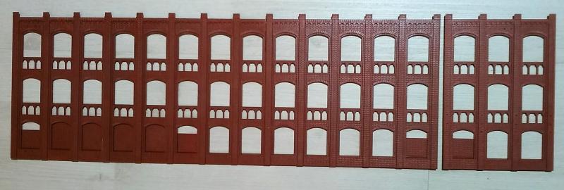

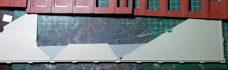

Bodemplaat (van de fabriek, niet van de wagon) gesloopt:
En de stukken in een andere volgorde weer aan elkaar geplakt, zodat straks de lange lap wanden erop past:

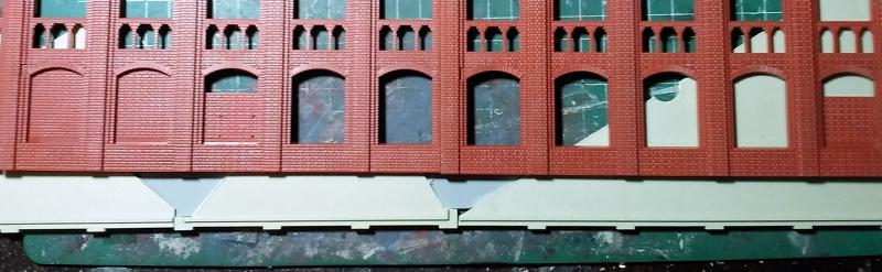

Dank je, Sebas. Of het allemaal goed gaat is nog afwachten. Eerder schreef ik dat de bouwbeschrijving/instructietekening er niet zoveel toe doet als je een bouwpakket gaat herinterpreteren, daar staat tegenover dat je het dan wel allemaal zelf moet gaan bedenken. Dat betekent zoveel mogelijk vooruit denken: "Als ik dit stripje hier plak, kunnen dan straks de ramen er nog in?" Of: "Hoe ga ik dat straks doen met het dak? Gebruik ik dat van de bouwdoos of maak ik zelf iets?" In het laatste geval zullen er (misschien) bepaalde ribbels moeten worden weggesneden en ergens anders weer andere moeten worden aangebracht.
Maar goed, juist dat soort dingen vind ik leuk om te doen.

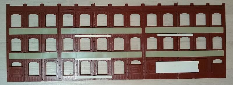

Stand van zaken: van 3 wanddelen één geheel gemaakt:

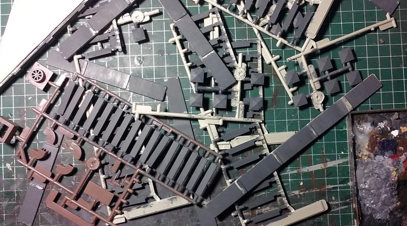

De grijze strips zitten nog los, die moeten nog apart worden geverfd. Als ze er op zitten, dragen ze hun steentje bij aan het stevig maken van de verbinding van de drie delen. De witte strips zijn een voorbeeld van dat vooruit denken waar ik het net over had. Het liefst had ik ze zo breed mogelijk gemaakt, maar dan hadden die grijze strips niet meer goed gepast.
Klaar voor de kwast:

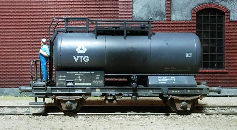

M'n peebeebox puilde zowat uit van de berichtjes. Algemene strekking: "Heb je geen ketelwagens meer?"
Ja-wèèèl, maar ik dacht dat jullie 't wel eens een keertje zat zouden zijn.
Maar vooruit, gaat ie weer: eentje die, als ik 't goed begrepen heb, van begin 70er jaren stamt. Moet ik nog eens goed uitzoeken.
In elk geval wordt er wel een ombouw beschreven, met een wagon voor het transport van bitumen als resultaat. Maar die ombouw is nogal ingrijpend, dus ik weet zo net nog niet...

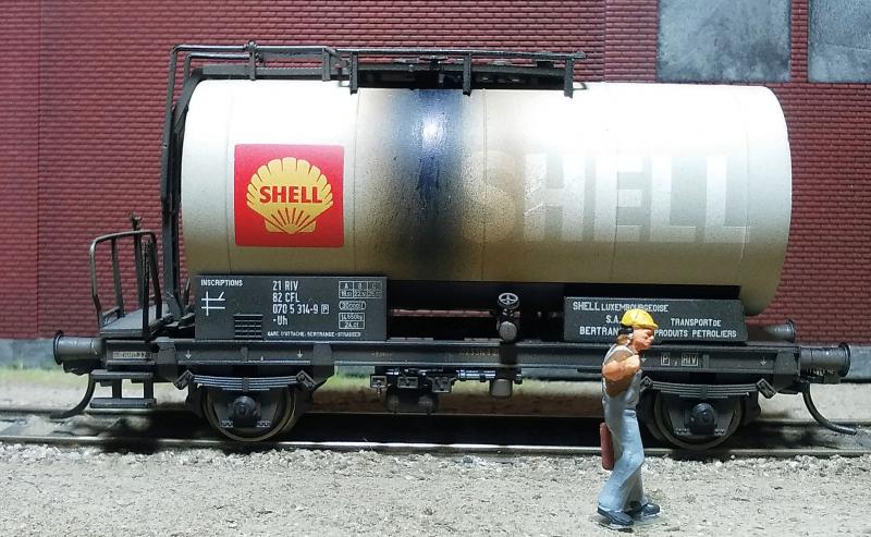

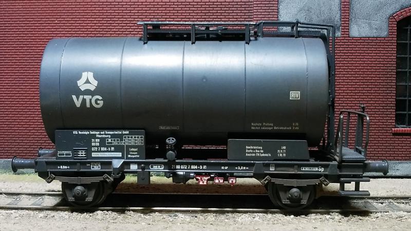

Gelukkig reden ze in Luxemburg wel in bosjes rond, bij Shell:
 :-X
Geen idee eigenlijk. Maar ik laat 't maar zo. Voorlopig.

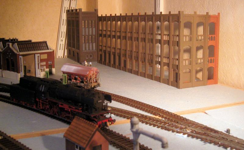

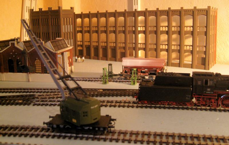

Een paar plaatjes voor de welbekende beeldvorming:
  • Berichten: 12179
  • Schwarzburg-Neuffen-Bahn
« Reactie #8801 Gepost op: 16 November 2015, 10:52:30 »
Dit geeft inderdaad wel een goed beeld van hoe het eruit moet komen te zien.

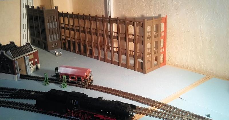

Jep. Die zijde van de baan meet twee meter, en ik denk dat ik die volledig met dit soort achtergrondgebouwen ga "bekleden". Om een soort dieptewerking te bereiken, zullen de gebouwen die rechts van deze fabriek komen nog groter, of in elk geval hoger, moeten worden. Hoezo megalomaan in een kamer van twee bij drie?
Maar voorlopig is er eerst nog verfwerk. Véél verfwerk.
