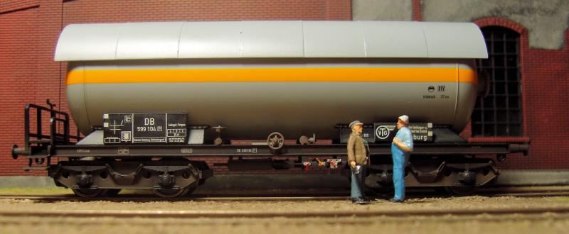

Op
deze
wagon staat vermeld:
Ladegut: Propan
en:
Prüfdruck 27 atü
Geen idee of het een éénmalige serie is, art.nr. op het doosje: 46450

Dat het zonnedakje van die Marklin wagen aardig aan de dikke kant is bewijst ook deze foto:
Een chloorwagen van KNZ Hengelo in de jaren '60. Ook een tweeasser trouwens

Kan het zijn dat alle makkelijk verdampende stoffen als cloor butaan,alcohol ed in wagens met een isolatie dak werden vervoerd
Dan zal zwaardere stookolie en diesel ,motorolie ed in een zonder dak vervoerd kunnen zijn
tegen woordig zal dat met dubbelwandige geisoleerde wagens gebeuren

Dat is zeker een mooie foto. Doet me denken aan een Roco-tweeassertje, volgens mij ook een gaswagen, maar zonder zonnedak, wel met een oranje/gele band, geloof ik. In mijn herinnering had die het bordes aan één van de kopse kanten op de ketel zitten, maar dat weet ik niet zeker. Zou ook nog kunnen dat dat er eentje uit de Kleinbahn-productie is geweest. Je komt 'm niet zo veel tegen, ik niet tenminste.
@Jerry: zou natuurlijk kunnen, dat er een wetmatigheid in zit mbt wel/niet zonnedak. Leuke probleemstelling voor wie zich daarin wil verdiepen.

De foto is (vermoedelijk) ergens in de Botlek gemaakt. Ik heb er nog een paar. Het zonnedak op een gasdruk ketelwagen moet er voor zorgen dat de temperatuur en dus de druk in de wagen niet teveel oploopt. Isolatie is er juist voor om de temperatuur van de vervoerde stof niet teveel te laten dalen, je kunt hier bijvoorbeeld denken aan natronloog wat bij lagere temperatuur stroperiger wordt of zelfs gaat stollen en dan dus niet meer gelost kan worden.

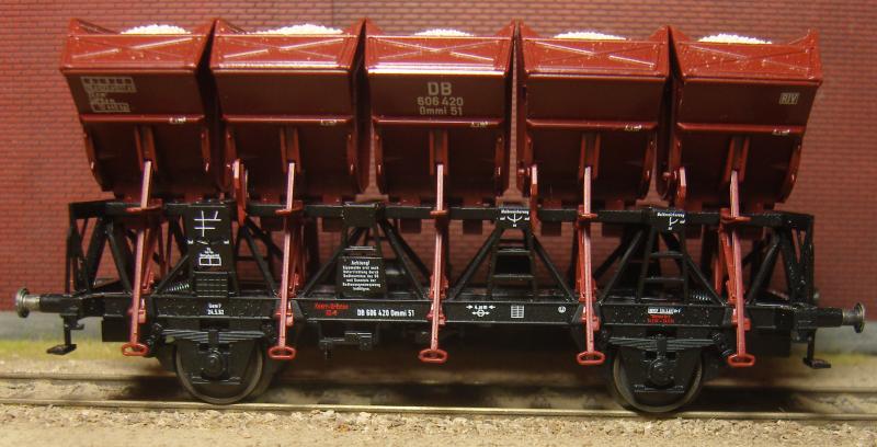

Niet uit de cloud, maar uit m'n eigen voorraden ineens weer naar voren gestuiterd: de Ommi 51. Een poosje terug heb ik het daar ook al eens over gehad. Omdat het nog niet zo erg wil vlotten met de redelijk acceptabele temperaturen in mijn hobbyhok, en Lümmeln daarom nog altijd, ondanks het altijd zomerse en dus mooie weer aldaar, in een diepe maar onrustige winterslaap gedompeld is.
Op zoek naar een klein maar toch boeiend klusje dus: de Ommi 51, want ook daar heb ik er nog wel een paar van die nog wel een overmaak kunnen gebruiken. Het blijft toch één van m'n meer favoriete types.
Vóór bewerking:

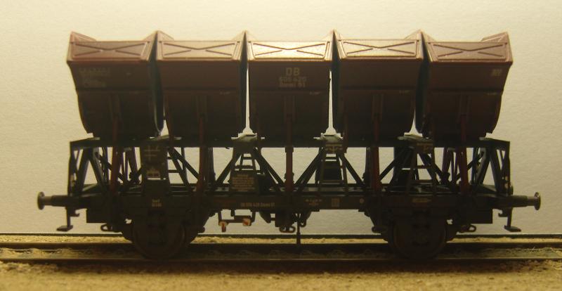

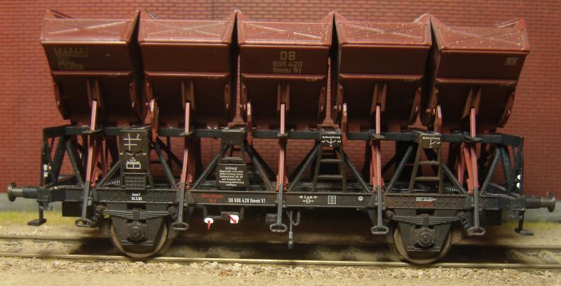

En na:

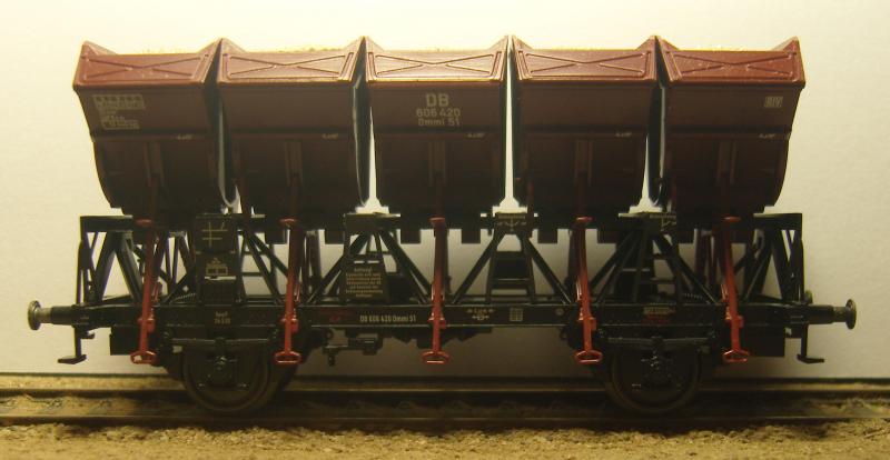

Idem in een tegenlichtopname:
Idem idem:
Zoek de verschillen.

Een overmaak? Nederlandse "vertaling" van 'remake'? Als Neerlandicus (in ruste, dat wel) maak ik hier toch ernstig bezwaar tegen
. Het behandelde wagentje ziet er wel mooi(er) uit, dat is beslist waar.

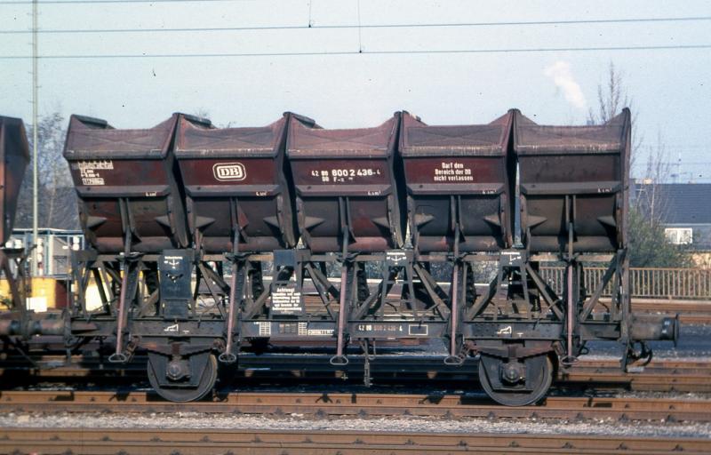

Maar moeten die stangen vanuit het midden van de bakjes wel tweekleurig (bovenste deel bruin, onder zwart) zijn?. Als ik hier naar kijk is dat niet zo:
