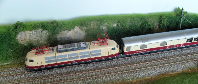

De E03 is inderdaad van Roco, ik heb een zwak voor die lok. Een 103.1 bevindt zich ook in m'n lokbestand:
Misschien, als ook de omstandigheden gunstig zijn (dwz als ik een paar centen op zak heb), loop ik ooit nog eens tegen een exemplaar met verlengde cabine aan :D

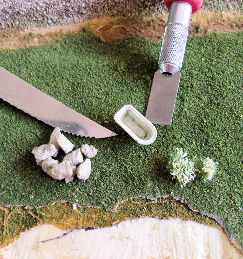

Al zal dat niet meevallen, want sinds enige tijd is hier in geen velden of wegen meer een enigszins acceptabele treinenboer te vinden. Zal wel weer een potje over-de-grens-praten worden.
De ene helft van mijn, laten we het zo maar noemen, "fotodio" behoeft nog steeds enigerlei vorm van aankleding. Tenslotte is een egaal T49-tapijtje ook niet alles.

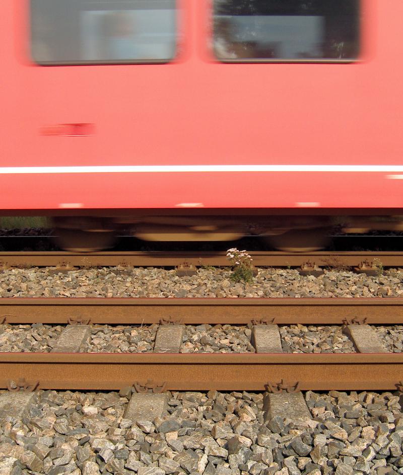

Gelukkig is de natuur altijd een inspirerende omgeving, ideaal om ideeën op te doen en dingen af te kijken. Gisteren zag ik dit:
Betonnen dwarsliggers - check. Dubbelspoor - check. Bloemetjes - check. Alleen dat soort treinen heb ik niet, maar dat hindert niet.
Wat die badkuip daar moet weet ik ook niet, maar we zien wel. Het eerste grondwerk is verzet in elk geval.

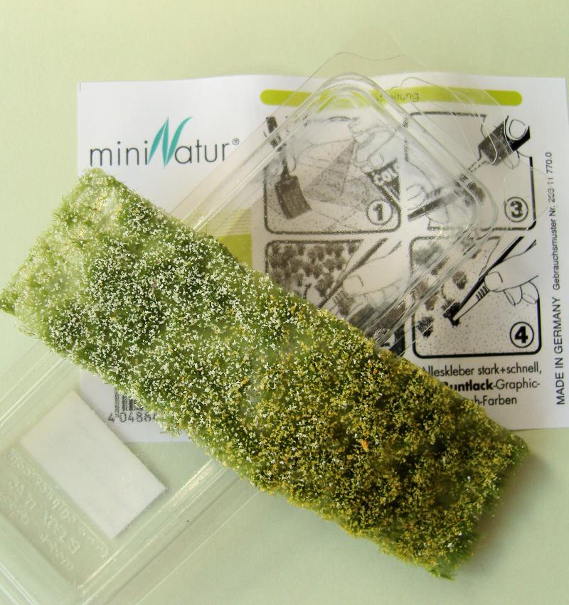

Bloemetjes! Heb je die met je pluismethode (2e deel) gemaakt?
  • Berichten: 15432
« Reactie #636 Gepost op: 30 August 2012, 12:29:15 »
Ah! Pluismethode! Ik wist niet dat het zo heette.
Maar nee, deze keer gebruik ik eens iets wat je zo kunt kopen:

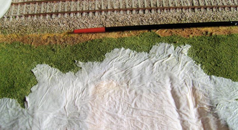

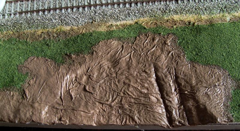

Ondanks alle drukte toch nog wat kunnen doen vandaag:
Hier heeft een melkboer zijn overtollige yoghurt gedumpt:
Of was het nou chocoladevla?

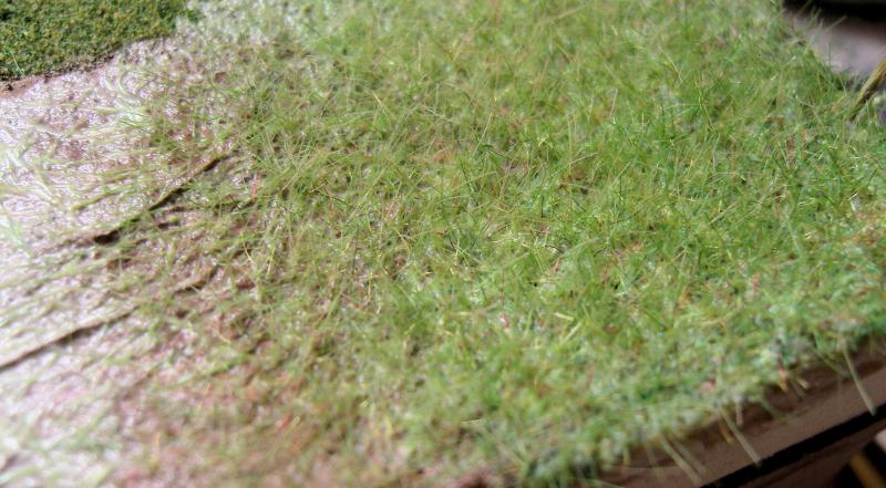

Experimentje met mijn hydrostatische theemepper en alufolie:
Nee, dit is geen foto van mijn dagelijkse ontbijt, maar grasvezels in druppels houtlijm op alufolie. Ik had al zo'n vermoeden dat die alufolie problemen op zou gaan leveren met afpulken, maar ons bent sunich hè? Volgende keer toch maar een plaatje dun koper opzoeken, of liever een dun plaatje koper.
In dat apparaat zitten twee oplaadbare batterijtjes, dus dat zijn zo'n tweeëneenhalve Volten. Zou je ongestraft dat voltage kunnen verdubbelen? Iemand die dat weet? Zo'n cascade-schakeling bouwen zie ik niet helemaal echt goed zitten, kan wel eens verkeerd uitpakken voor mijn toch al niet al te weelderige haardos. Vast dankjewel!  :D

Jan,
Ach zo'n vliegenmepper prikt, alsof je tegen schrikdraad staat te plassen.
Er zit totaal geen vermogen achter.
Natuurlijk moet je het "gevaar" niet opzoeken  ;D
Mijn vader heeft aan de 600 Volt DC gehangen van de bovenleiding van de tram in Rotterdam vlak na WOII, en daar heb ze hem vanaf moeten slaan.
Maar misschien helpt dit al http://www.youtube.com/watch?v=u1iJJTWK2MU
Ander is een cascade zo gebouwd.

Ik heb er een oude telefoonlader aangemaakt, werkt perfect!
Gaat zelfs iets beter!

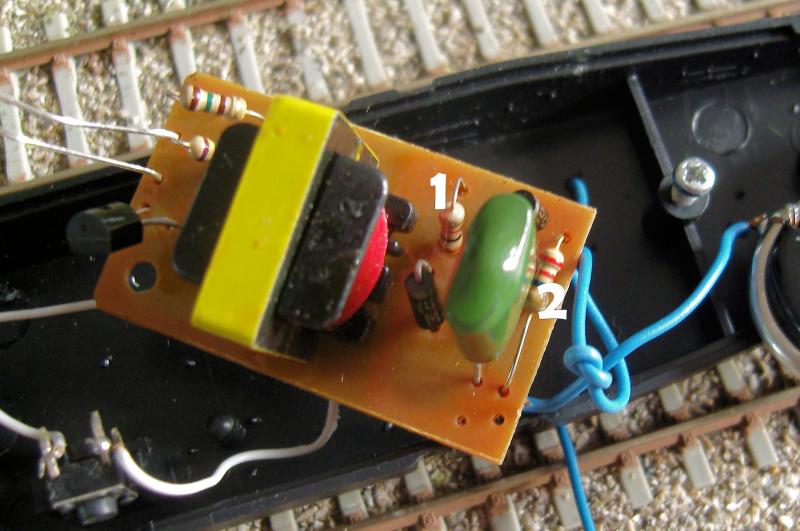

@Arthur: duidelijke video! Maar welke is het nou in dit geval? Fotootje van mijn mepper:
Weerstand 2 zit tussen de beide uitgangen naar de zeeteef; die "slaat een brug" als het ware.
@MC: da's ook een leuke tip! Kan ik idd ook eens gaan proberen!
Bedankt, u beiden! :D

Trouwens, die weerstand zit niet als een "brug" tussen de polen naar de zeeteef toe, maar natuurlijk tussen de uitgangen naar resp. de zeeteef en de prikker die in de ondergrond wordt gestoken. :-\

In een overmoedige bui heb ik maar wat doorgeknipt. Wat kan me gebeuren, is het de verkeerde en het ding doet het niet meer, dan ga ik gewoon naar de Blokker of Trekvat en haal een nieuwe klapper. Je krijgt tenslotte bijna geld toe bij die dingen.
Maar hij werkt nog gewoon, al spatten de vonken er van af, als je even sluiting maakt.
Proefstukje gedaan:

Geen soldeerbout en electronicaboer in de buurt? Een weerstand is een paar cent.. en zit er zo in :)
