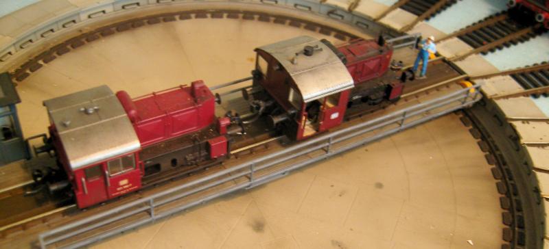

Rails gepoetst, wieltjes idem, de vuurproef: rangeren met m'n Köf II!
Ding rijdt nog geen micrometer voor- of achteruit...
Duh! Hier zit nog geen decoder in. Nu maar hopen dat het Faulhabertje dit avontuur heeft overleefd

Gelukkig niet, Jerry! Het valt mee, het lokje is nog niet gedigitaliseerd, maar ik heb daartoe ooit al wel eens voorbereidingen getroffen, kwam ik achter.
Na dit debacle heb ik natuurlijk geprobeerd het BRAWA-machientje met een analoge spanning tot leven te wekken, maar ook die poging was tevergeefs - wat wil je, met een losgesoldeerde motor. De helse digitale spanningen hebben het motortje dus niet eens bereikt, laat staan dat ze schade aan hebben kunnen richten.
Ik heb gewoon met m'n stomme kop
Mijn maar al te begrijpelijke vergissing komt voort uit het feit dat ik twee vrijwel gelijke Köfjes II mijn eigendom mag noemen, die van BRAWA dus, en eentje van Trix, en die is wel digitaal.
@Remy: Een analoge lok op een baan, gevoed met een digitale spanning, blijft bij mij stilstaan, en zoemt dan wat voor zich heen. Voor zover ik weet, gaan analoge Märklin-loks er wel vandoor als ze digitale stroom te vreten krijgen.

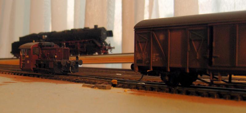

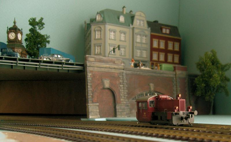

Rangeren met het lokje van Trix gaat, zoals onze Oosterburen zeggen, tadellos, wij zouden zeggen "feilloos", daar zul je mij niet over horen, over dat lokje dan. Op de foto zijn de lichten aan, het ding toont dan aan de andere kant sluitlichten. Daar moet ik nog eens wat aan gaan doen, want rangeren met sluitlichten.... neuh. Beide kanten driepuntsverlichting, àls het dan zo nodig moet.

Dat het Trix-locje bij jou heel goed rijdt, verbaast me een beetje. Bij mij zijn de rijeigenschappen op wissels slecht. Het locje hapert daar of blijft zelfs stilstaan.
Team forummoderators
Berichten: 15454
Reactie #4284 Gepost op:
15 May 2014, 21:41:41 »
Nee, geen last van. Ik merk wel, dat het lokje gevoelig is voor vuil op de wieltjes (het heeft er tenslotte ook maar twee per kant en dan ook nog een korte wielbasis), maar geregeld even poetsen helpt al gauw.
Misschien dat het verschil in railmateriaal hier een rol speelt? Ik rij op Roco-line, wissels met gepolariseerde puntstukken. Als ik me niet vergis heb jij GFN-materiaal liggen, toch? Met kunststof puntstukken?
