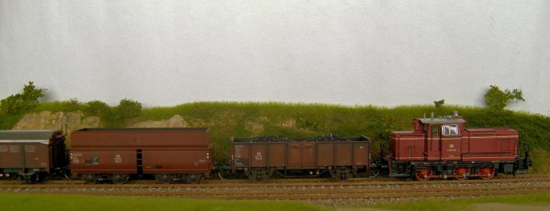

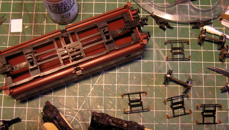

Dank je, Hijlco.
Weet je wat het is, met dat verweren? Je kijkt eens bij een ander in de keuken, koopt een boekje, probeert eens wat, bent best wel in je nopjes, maar een poosje later zie je je dingetje terug en dan ineens... is het niet zo mooi meer.
Diegenen bij wie je hebt afgekeken zijn beter geworden, je hebt zelf dingen bijgeleerd... Beter is het te doen als Lokpaint, gewoon fabrieksnieuw in
exact
de goeie kleuren, da's veel makkelijker.
Nog eentje in de maak, maar dat hadden jullie misschien al begrepen:
Misschien istie morgen klaar....

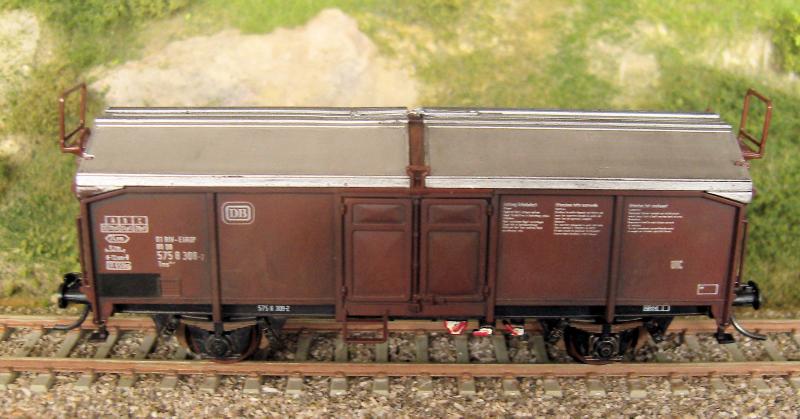

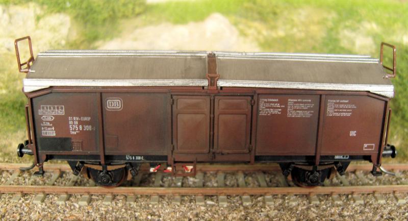

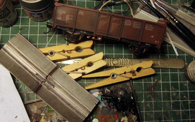

Wel iets meer werk, deze Tms van Klein. Het dak was in een soort bruin gespoten, wat op zich geen verkeerde indruk maakt, maar de echte had een aluminiumkleurig dak. Potje Tamiya XF-16 doet wonderen, om de boel weer wat af te zwakken even een zwarte wash eroverheen.
De diverse handgreepbeugels aan het dak en de bordessen zijn van een bruin kunststof gegoten, en dat was ook te zien, semi-transparant plastic-achtig. Dus die even wagonbruin geverfd, net als de middenstijl die tussen de twee dakhelften zichtbaar is.
Hmmm... aan één kant zit het dak niet helemaal goed, en sommige delen van het chassis lijken wel wat glimmend... nog 'ns even kijken...

Zo, het dakje is weer rechtgezet.

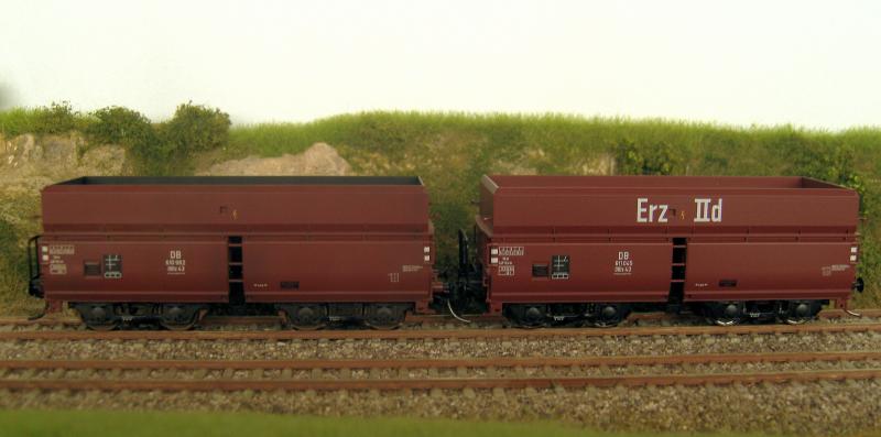

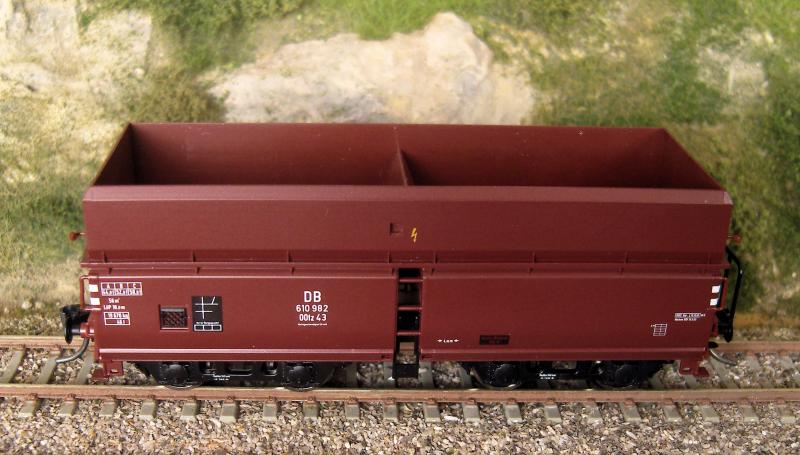

Op zoek naar een volgend project kwam ik wederom dit logge, waggelende, lelijke ding tegen, en omdat dat nou al de zoveelste keer was, dacht ik bij mezelf: "Misschien toch eens een keertje iets mee gaan doen". Hoewel er ook alweer andere dingen beginnen te kriebelen: in Lümmeln beginnen de Siberische temperaturen toch zachjesaan plaats te maken voor iets wat meer past bij fijnbesnaarde en gevoelige mensen zoals ik, en daar ligt ook nog een schone taak: wissels leggen. En misschien een stukje stad bouwen, ter afwisseling. Maar dat terzijde, ik had het over de OOtz43. Ik weet welhaast zeker, dat ik het daar in dit draadje eerder over gehad heb, maar ik heb hier en daar gezocht en kon het niet vinden. Wasseggu? Plaatje? Wat voor plaa... oooh, wacht:
Goed, leuke bak, kun je lekker veel mee gaan doen. Steenkool, cokes, erts... noem maar op. Eigenlijk zou ik zo'n ding wel eens vol willen gooien met ijzererts, in eerste instantie waren ze daar ook voor bedoeld. Maar hoe vol moet ie dan eigenlijk gaan worden? (IJzer)erts heeft nogal een hoog soortelijk gewicht, of soortelijke massa, dus domweg tot aan het randje vullen zou niet realistisch zijn, in het echie zou zo'n ding dan al gauw door z'n hoeven zakken. Ik heb ergens in een tijdschrift eens een tabel zien staan met sg's van allerhande stoffen. Gaan we zoeken.

Die bak en soortgenoten waren en zijn beladen tot aardig ver onder de rand van de bak.
Idd omdat het spul nogal wat weegt,doet men dit.
Ergens heb ik van de moderne varianten wel ergens een plaatje rond zwerven,dus bij gebleken interesse wil ik er wel is naar opzoek gaan om te zien of ik de foto nog heb
Ik hoor het wel.

Pff... nog niet zo eenvoudig. Er is ijzererts en ijzererts, tot nu toe gevonden: Magneteisenstein, Roteisenstein, Brauneisenstein, Raseneisenstein, Toneisenstein en Eisensandstein. Waarvan de twee eerste het belangrijkst zijn voor de ijzerproductie, dus die zul je ook het meest aantreffen als lading in wagons als de OOtz43. Dan is het de kunst uit te zoeken hoe dat spul eruit ziet (plaatjes op internet laten kleurschakeringen zien van roodbruin tot grijszwart) en wat het spul weegt (tot nu toe gevonden: variërend, van 312 - 330 kg/hl tot pakweg 5,2 gr/cm
). Het lijstje waar ik het over had heb ik ook gevonden, daar staat van alles op, van het gewicht van in dozen verpakte boter tot dat van lucht, maar niet van ijzererts. Ik denk dat het toch een beetje nattevingerwerk gaat worden, oftewel een welopgevoede gok.
Dan zal ik ook nog ergens een handjevol ijzererts op de kop moeten zien te tikken, want met koffiedik zul je zoiets wel niet kunnen nabootsen. Nou waren er in de buurt van Lümmeln in de jaren 60 wel een paar ijzerertsmijnen, maar die zijn ondertussen buiten gebruik, behalve eentje, waar je als toerist nog in de mijn kunt afdalen om te beleven hoe het daar vroeger aan toe ging. Maar om daar nou even heen te rijden...
Een plaatje van een OOtz43 beladen met ijzererts ben ik niet tegengekomen, dus als er zo'n ding op jouw plaatje staat, Floris, dan hou ik me aanbevolen.

De OOtz43 is wel een iets ander type dan op je foto's te zien zijn, met een max laadgewicht van plm 58 ton komt de OOtz43 nog niet aan 15 ton per as toe. Ik moet nog gaan rekenen tot hoe hoog het ding beladen mag worden (volume (kuub) x gewicht/kuub), dat zal toch een ander beeld gaan geven, ben ik bang.

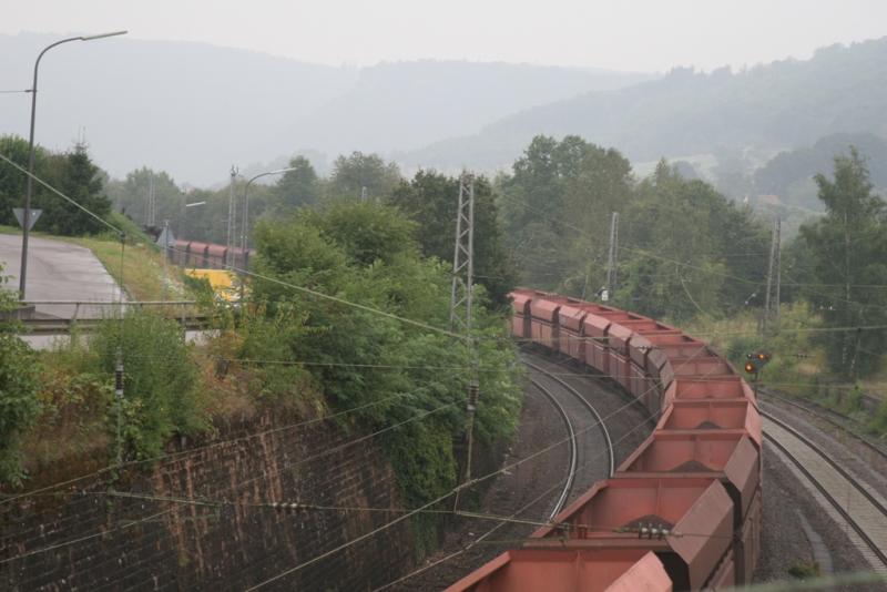

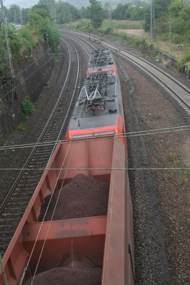

IK lees natuurlijk ook mee en heb deze plaatjes gevonden
Erts langs de Saar
Het zijn wel lange treinen

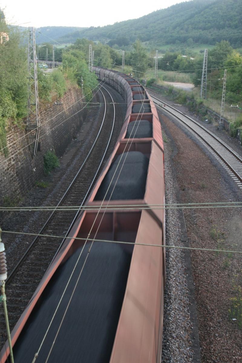

Dit zijn kolen en geen cokes.
Om dat het al donker begon te worden was een langere sluitertijd nodig

Wow...!
Mooie foto's, Hans! Als het cokes zou zijn zouden die wagons tjokvol zittten, vermoed ik.
@Floris: het is 'm niet, maar heeft er wel veel van weg! Dank je!
