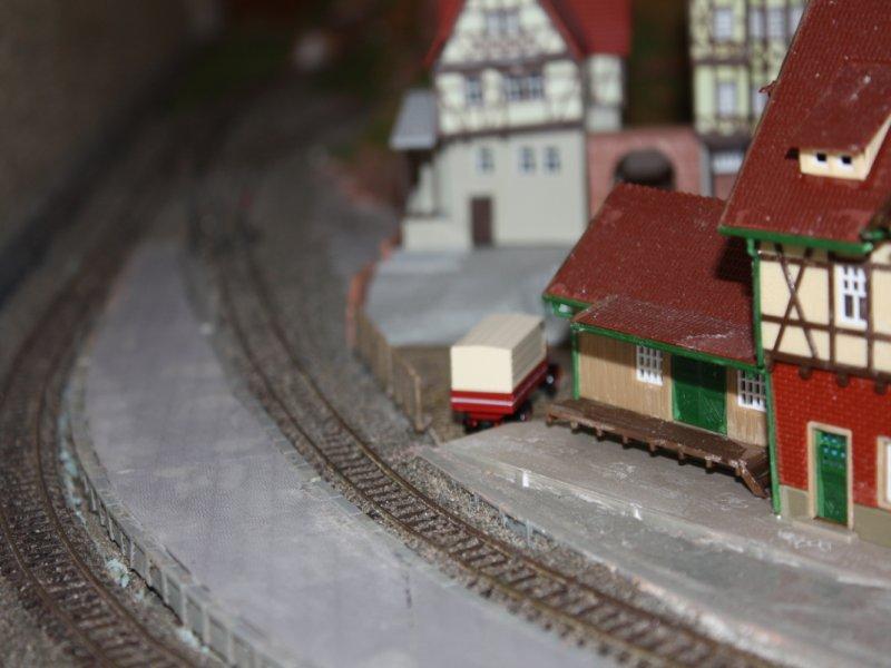

All,
Na wat geschuif met de bakens en passen met auto's ben ik tevreden met dit compromis. De afstand tot de volgende overweg is niet zo groot dus de paaltjes kunnen ook niet zo ver uit elkaar.
Wat is jullie mening?
Bij het station de eerste aanzet voor een losplaats gemaakt. Muurtje om het spoor af te schermen en een plaatsje voor een vrachtauto.
Ik zie dat het gips aardig gekrompen is. Dat gaat nog wat nawerk geven.

Ik heb de paaltjes op 15 cm staan onderling
Dit ook door ruimte gebrek
Probeer een vrachtwagen met aanhanger als ruimte te houden
En zet anders ipv 3 2 paaltjes neer
Verder ziet het er toch goed uit zo
met de aankleding zal dit steeds fraaier worden
en met de latere fine afwerking gaat het pas echt leven

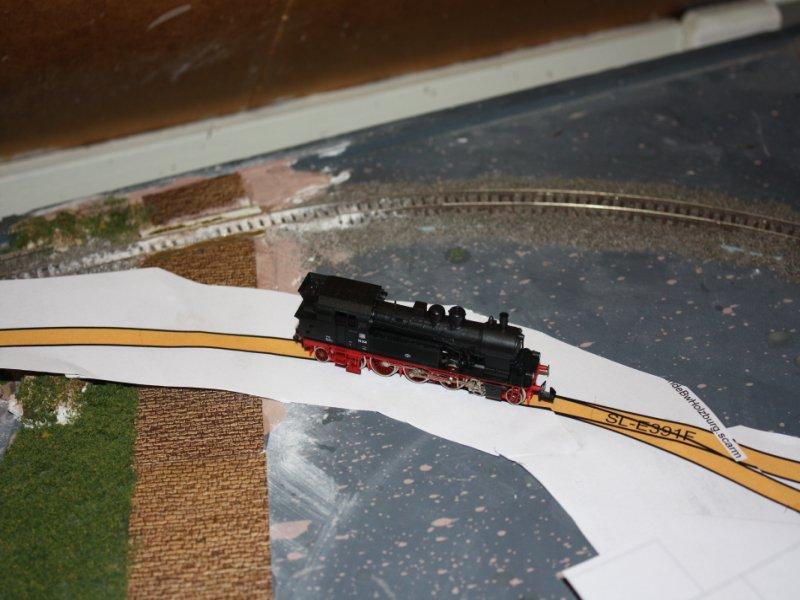

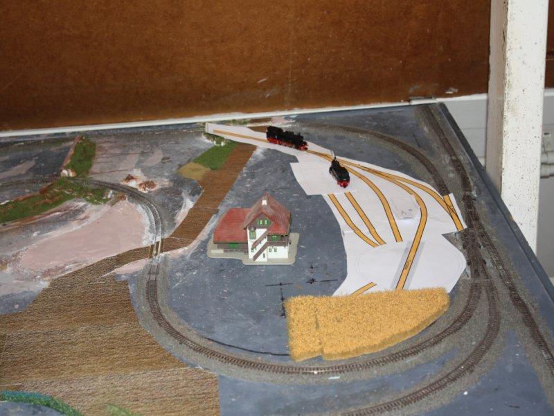

Nu de warmte ook op zolder toeslaat wat simpel werk met de laptop. Hierna toch even 1:1 (dus 1:160) uitgeprobeerd. Het wende BW maar nu op de plaat van Holzburg. Kijken of het allemaal past:
Op het keerspoortje om het BW op te rijden na past alles. Het keerspoortje zal ingekort moeten worden. Er ligt al een weg, met daarachter een beek. Na wat passen en meten blijkt de langste tenderloc nog net tussen wissel en einde spoor te passen.
Dit betekend dat als er ooit sleeptenderlocs komen deze maar via een spoor in de wende-BW kunnen komen.
Tja wat nu. Idee overboord of toch doorzetten?
Gerard van der Sel.
PS. Op de draaischijf past maximaal een BR38 of BR57 (kleinere sleeptenderloc).
Holzburg (IIIb/IVa) schaal N.

alles spiegelen misschien een optie?

Kun je die laatste wissel er niet uitgooien?
Dan kun je daar meteen je kolenpark kwijt.
In de bocht, zeg maar.
Of die laatste wissel vervangen door een meegebogen exemplaar?

@Auke:
Heb ik nog minder ruimte, door de halve bocht.
@Henk Jan:
Twee sporen is het minste. Als er een trein met kolen geladen wordt, kan via het andere spoor een trein vertrekken. Nu zal het in dit wende-BW niet zo druk zijn maar toch.
Wissels vervangen gaat niet. De meegebogen wissels van Peco zitten in de midden straal. Dit zijn de kleine wissels om ruimte te sparen.
Ik kort spoortje wel in en ga dus voor een wende-BW. Nu opzoek naar de gebouwen en andere zaken voor op de BW.

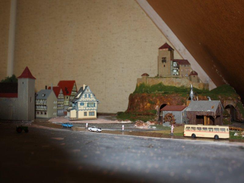

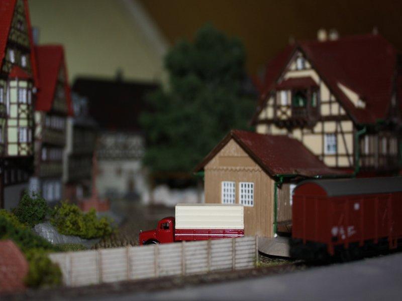

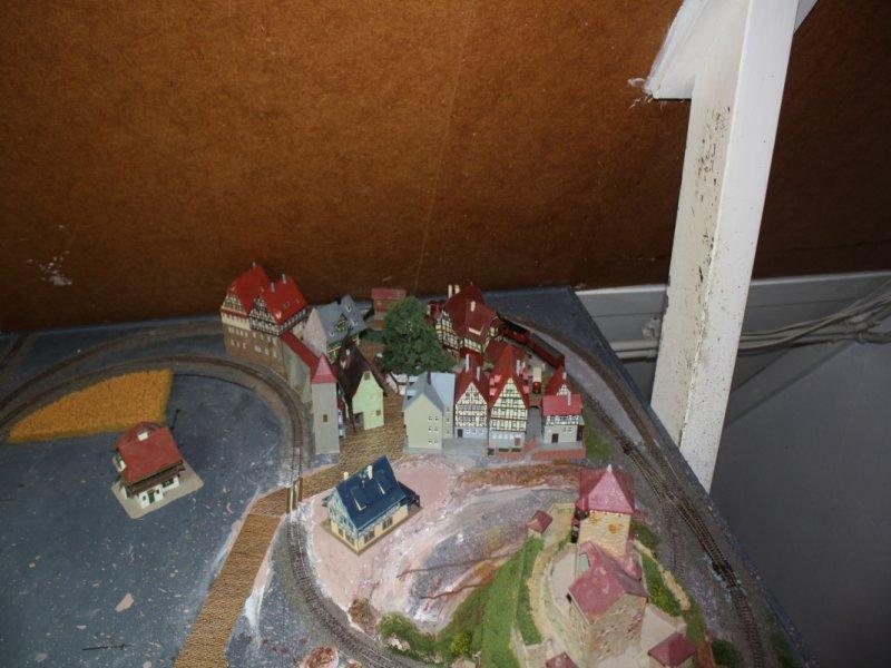

Zo weer verder mer groen nu de temperatuur iets gedaald is. 's Avonds goed uit te houden.
Op en rond het kasteel groen aangebracht (struiken).
Ook in de stad bij het rijtje huisjes. Wat is jullie reactie?
Zo nu nog een trein:
Herbert wartet auf eine ladung fur die Bierstube. Es soll Bier und anderes trinken sein.
Gerard van der Sel.

de 1e foto is niet echt duidelijk om te oordelen over het groen..
de 2e foto oogt zeer goed
groeten,
Auke

01 August 2013, 16:47:13 »
Maar foto 1 geeft daarentegen wel een mooi overzicht, en ik vind het wel te pruimen, zo op 't eerste gezicht.
Lekker doorgaan zo, zou ik zeggen!

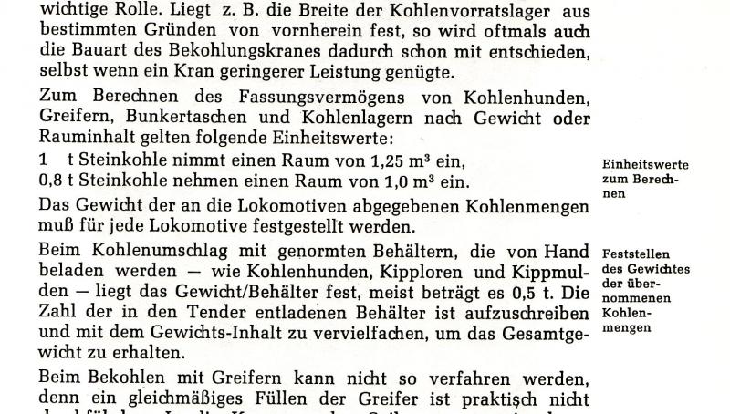

1 ton (1000 kg) steenkool heeft een volume van plm. 1,25 m
1 m
steenkool weegt plm. 0,8 ton (800 kg)
Jan

Jan,
Hier gaat iets fout. 1 m
water weegt 1000 kg. Als 1 m
kolen dus 800 kg wegen, zijn kolen lichter dan water
Effe zitten googlen. Door jouw schoot mij de natuurkundige term binnen:
soortelijk gewicht
En hierbij vind ik voor kolen 1250 - 1400 kg/m
, oftwel 1 m
weegt 1250 tot 1400 kg (1,25 tot 1,4 ton).
Dit betekend bij 65 m
dus zo'n 80 ton in een bunker, totaal 160 ton op voorraad.
Dat wordt dus een trein van circa 8 E'tjes om de totale voorraad te vernieuwen.
Mijn 2 stoomloc's kunnen dus zo'n 2 weken met de totale kolenvoorraad toe. Niet slecht.
Voor nu tevreden, maar nu nog kolen vinden.
Gerard van der Sel.

Team forummoderators
Berichten: 15454
Re: Experimenten met scenery
Reactie #134 Gepost op:
03 August 2013, 15:23:21 »
Euh, ja, wat nu? Ik heb deze getallen uit een uitgave van de serie "Eisenbahn-Lehrbücherei der Deutschen Bundesbahn Band 143: "Betriebsmaschinentechnische Anlagen für Dampflokomotiven":
Zouden ze er destijds zo verschrikkelijk naast gezeten hebben? Of hebben we het hier over verschillende soorten steenkool? Wie het weet mag het zeggen. Ik voor mij ga voorlopig hier vanuit, temeer omdat dat bevestigd wordt door een tabel die ik elders heb gevonden, maar nu even zo gauw niet bij de hand heb.
Jan
