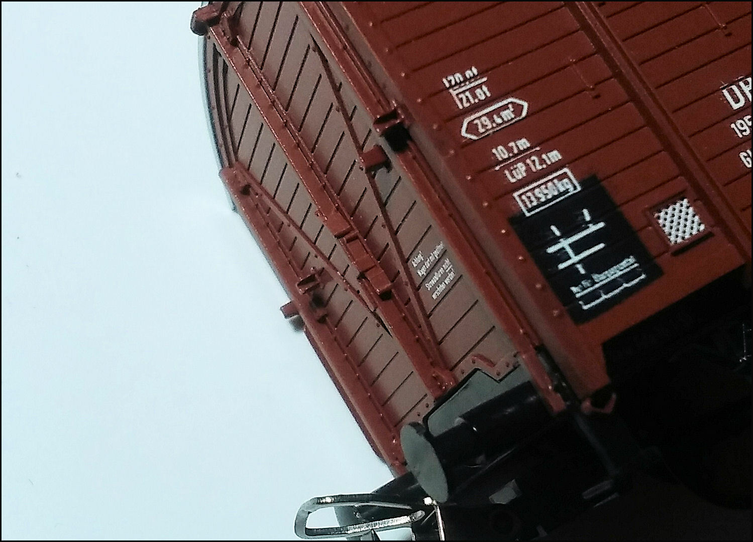

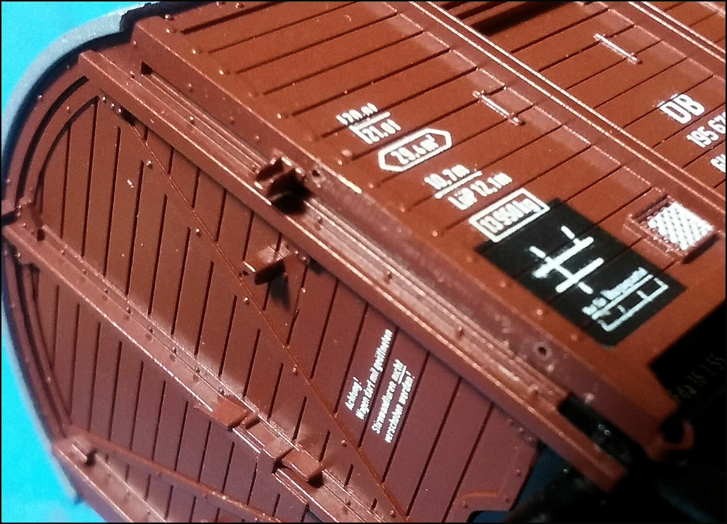

Vandaag kwam er ook een leuk speeltje binnen, dat had ik een poos geleden al besteld maar vanwege de kerstpost duurde dat wat langer, zodat ik eigenlijk al vergeten was dat het zou komen. Meteen maar even uitgeprobeerd:
1. Het speeltje: een mal om handgrepen voor bij rangeertrapjes te maken:
2. Als proefkonijn dient een Gltmrhs46. In plaats van handgrepen heeft die een soort vinnen op alle vier de hoeken:
3. Eerst worden de "vinnen" weggesneden:
4. Vervolgens worden er twee gaatjes in geboord (0,45 mm):
5. De afstand tussen de gaatjes wordt gemeten, van een stuk messingdraad wordt het ene einde in een hoek van 90
o
gebogen, door het met de afstand corresponderende gaatje in de mal gestoken, waarna het andere eind van de messingdraad (ook om 90
o
) om de mal gebogen wordt. Past feilloos:
Dat is wel even iets anders dan met een tangetje drie of vier van die dingen buigen om er dan de minst slechte uit te kiezen.

Mooi, dat handgreepje. Maar zie je ook dat bij het bovenste deel een uitbraak naar buiten wordt voorbereid? Ik herken het bultje in de ‘plank’ van mijn eigen pogingen. Ik boor tegenwoordig iets schuin naar binnen, waarna de handgreep even gericht moet worden.
Wolter
Team forummoderators
Berichten: 15451
Re: Projekt 083-338
Reactie #19008 Gepost op:
21 December 2019, 22:10:07 »
Je hebt gelijk.
Meteen even de kop indrukken, voordat er meer van dat soort revolutionaire ideeën rond gaan spoken.
Ietsje te hardhandig geweest, zie ik nu. Maar 't valt wat minder op dan zo'n bult.
Dank voor de tip van het ietsje schuin boren, ik zal er de volgende keer om denken

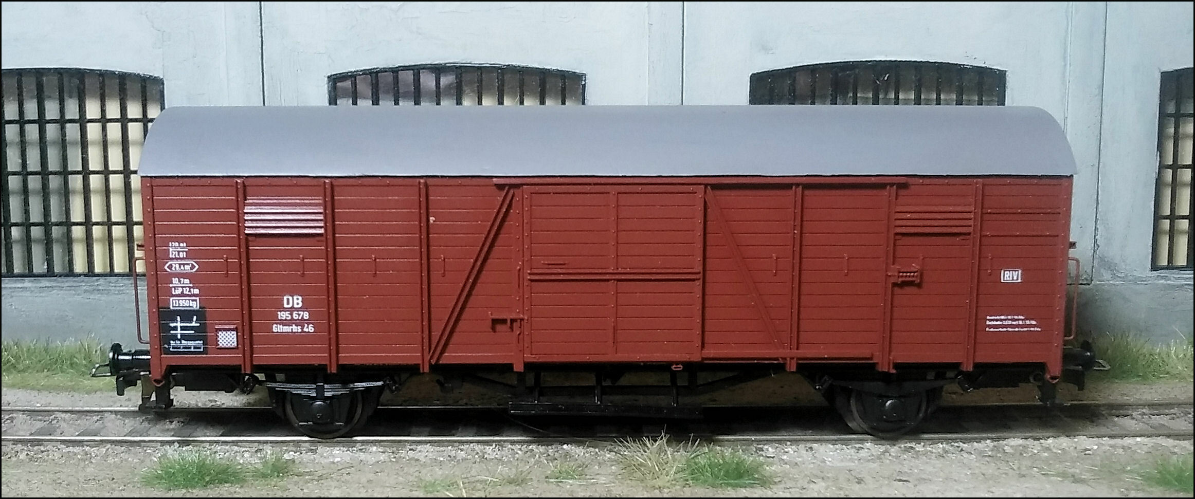

Het dak daarentegen kon wel worden aangepakt, tenminste, vanwege het tactiele karakter van de daarvoor benodigde handelingen dacht ik dat dat wel zou kunnen. Carstens schreef in GW 1.1 dat er weliswaar dergelijke wagens met daknaden rondreden, maar dat Roco op zijn model die naden verkeerd over het dak verdeeld heeft. C. vervolgt zijn verhaal met een voor mij nog ietwat onbegrijpelijke verhandeling over hoe daknaden in een juiste verdeling op het dak aan te brengen.
Daarom heb ik gewoon maar besloten dat deze wagen er eentje zal zijn met Gewebedeckedach, ofwel gewoon een glad dak. En dat betekent de voorhanden ribbels zo goed mogelijk wegsnijden en vervolgens het dak glad te schuren.
Dat dat wegsnijden al kijkend naar een goed programma niet altijd even goed lukt is wel te zien:
Dat wil zeggen: het wegsnijden lukte best, het heel houden van de vingers iets minder. Het schuren echter ging prima, zoals gezegd lukt het prima om dat op de tast te doen en ik heb dus ook prima kunnen genieten van de diverse musici die in het programma Vrije Geluiden aan bod kwamen. Er werd trouwens gezegd dat het programma gaat stoppen, als ik het goed begrepen heb aan het einde van dit jaar. Jammer, ik zal het beslist gaan missen. Het was voor mij één van de weinige redenen om de televisie aan te zetten.
Een beetje vervelend is dat de kunststof waar het dak van gemaakt is nogal donker blijkt te zijn, waardoor het resultaat wat lastig te fotograferen is. Je ziet de weggehaalde daknaden nog wel een beetje doorschemeren, te voelen zijn ze niet meer.
Eigenlijk vind ik die kleur, hoewel wel nogal donker, niet eens zo raar staan als ik het dak (los) op de wagen zet:
Even aankijken. Misschien dat ik toch het paard nog voor de luchtkwast ga spannen.

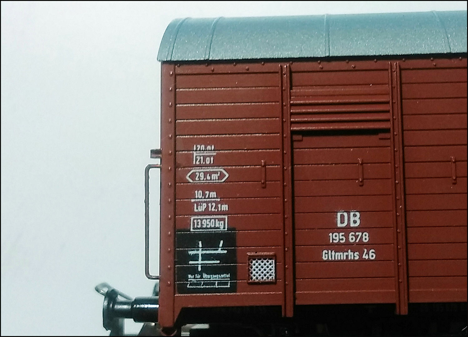

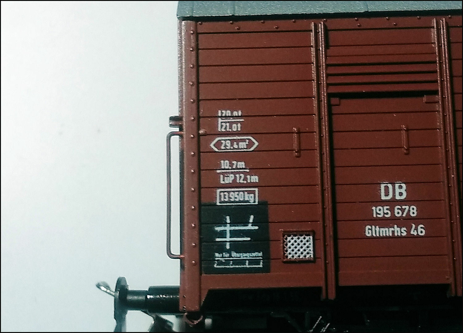

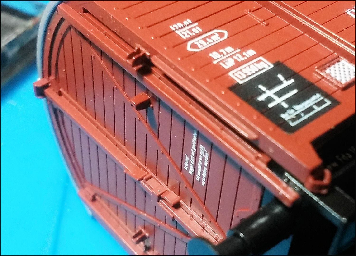

Rangeerdershandgrepen aangebracht en geverfd, dak van een kleurtje voorzien:
Ik heb de neiging om het hierbij te laten (gewoon omdat ik het wel mooi vind), maar het bruin is wel erg bruin en het zwart wel erg zwart. Tenminste een béétje verwering zal toch wel moeten.
Ooit.

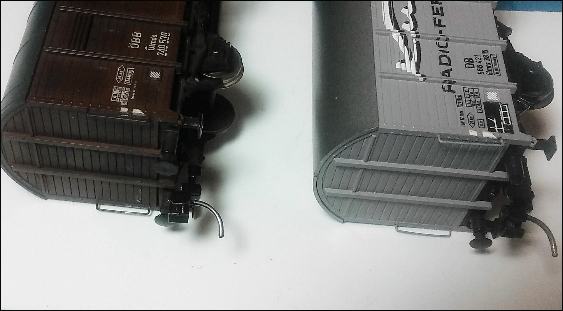

Kort geleden nog onderwerp van gesprek geweest hier: de Gmlrs38 (van Kuba Imperial) en z'n Oostenrijkse broertje. Ook hier worden de handgrepen door opstaande vinnen verbeeld. Dat vraagt natuurlijk om èchte handgreepjes van ècht messing...
Nu is dat niet zo het probleem; die dingen zijn met dat malletje in een handomdraai gemaakt. De echte uitfdaging zit 'm hier meer in de kleur: die is nèt even anders dan RAL8012.

En ook dat viel wel mee. Voor de Oostenrijker RAL8012 met een beetje RAL9004 plus een snufje van een of ander bruin. Voor de Kuba lichtgrijs met ietsje zwart.
Dat waren dus drie stuks Dresden waarvan geen enkele dezelfde.

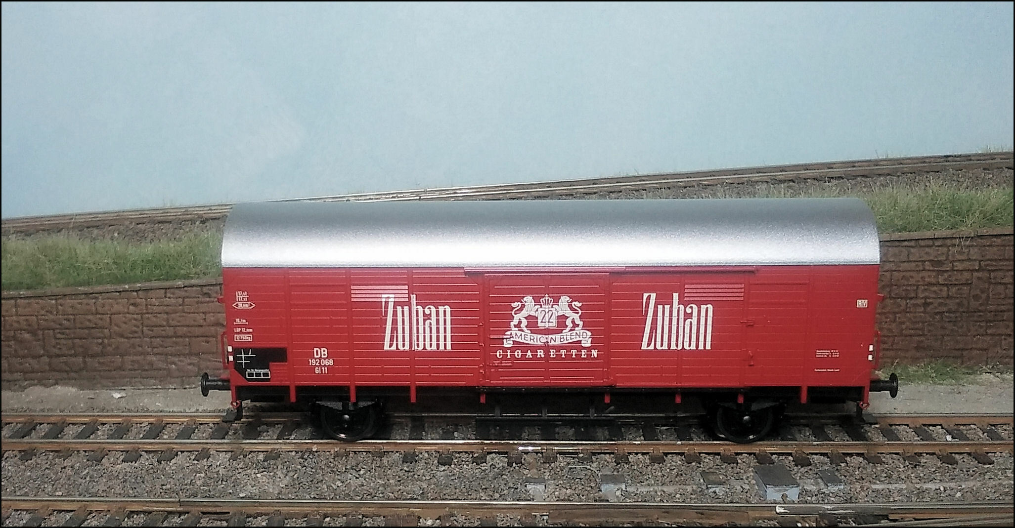

Volgens mij moest ik nog ergens een "Dresden" in een doos hebben zitten en jawel hoor: eentje van Fleischmann, met een reclame-opdruk die in het echie ook voorkwam. Tenminste, de cigarettenreclame wel, maar od het ook op een Gl11 heeft gestaan? Op de foto in GW 1.1 is het in elk geval geen Gl11, maar een Glmrs38, net zo eentje als die met de Kuba-Imperial-opdruk dus.
Maar ik heb ooit eens een foto gevonden (toen ik op zoek was maar info over die Zuban-reclame) waarop een stuk of drie "Zuban-wagens" te zien waren, het zou best eens kunnen dat (tenminste één van) die "Zuban-wagens" (een) Gl11 waren (was).
De vraag is ook tot wanneer die wagens in deze livrei hebben rondgereden. Mijn indruk is namelijk dat dat eind jaren vijftig, begin jaren zestig, al niet meer het geval was...

De vraag of er wel een Gl11 met Zuban-reclame heeft rondgereden is beantwoord. SC schrijft in GW 1.1, in het hoofdstuk over de Gl11:
"Einige wenige Wagen liefen als bahneigene Wagen mit Firmenwerbung. Bekannt sind Werbewagen für Zuban-Zigaretten und Bähre Mignon-Möbel."
Daar van uitgaande kun je dus zeggen dat de Fleischmannwagen correct is.
De vraag tot wanneer de Zuban-reclame op de wagens bleef is echter nog niet beantwoord.
