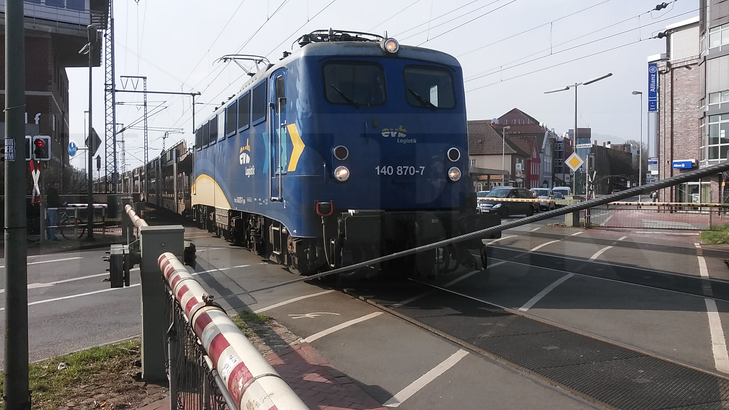

Oja, eerder schreef ik dat ik van de week in Leer moest zijn, en onderweg naar Birgid Hatting's Hobby Shop moest ik de overweg in de Bremerstraße/Mühlenstraße kruisen. Nu is die nogal eens gesloten, het treinverkeer op de Emslandstrecke is nog altijd behoorlijk frequent, en terwijl ik stond te wachten zag ik de trein langs het perron staan te wachten op Hp2, zo op het oog een blauwe 110.
Huh? Een blauwe 110? Zijn die er nog?
Maar het bleek een 140er te zijn. Een blauwe.
Zo zie je maar weer dat die absurde kleurstellingen van tegenwoordig toch heel normaal kunnen lijken. Als je niet al te goed kijkt.

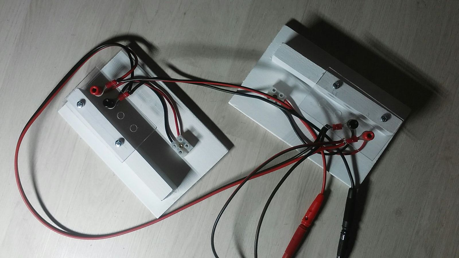

Uw hoop wordt vervuld:
Omdat het hele zwikkie -module incl. voorbereide elektriek- inmiddels elders is beland, moest er even een beetje worden geïmproviseerd.
Gelukkig was er nog wel een fotografiek van de elektriek in het archiek, pardon, archief aanwezig, waardoor tenminste een beeld gegeven kan worden van wat er onder de module zou worden geplakt zijn geworden geweest indien als:
Het idee was dit stelsel van plankjes, draadjes, stekkers en contrastekkers onder het moduul te plakken met hete lijm, ook wel smeltlijm geheten, jeweetwel, uit zo'n lijmpistool op stroom. De vrees was echter dat mogelijkerwijs de blauwe piep niet tegen de hoge temperaturen die met het smelten der lijm gepaard gaan bestand zou zijn, maar voordat door middel van empirisch onderzoek was vastgesteld of dit al dan niet het geval zou zijn, was daar het aanbod het karweitje voor mij te klaren, waardoor de directe noodzaak van genoemd empirisch onderzoek kwam te vervallen.

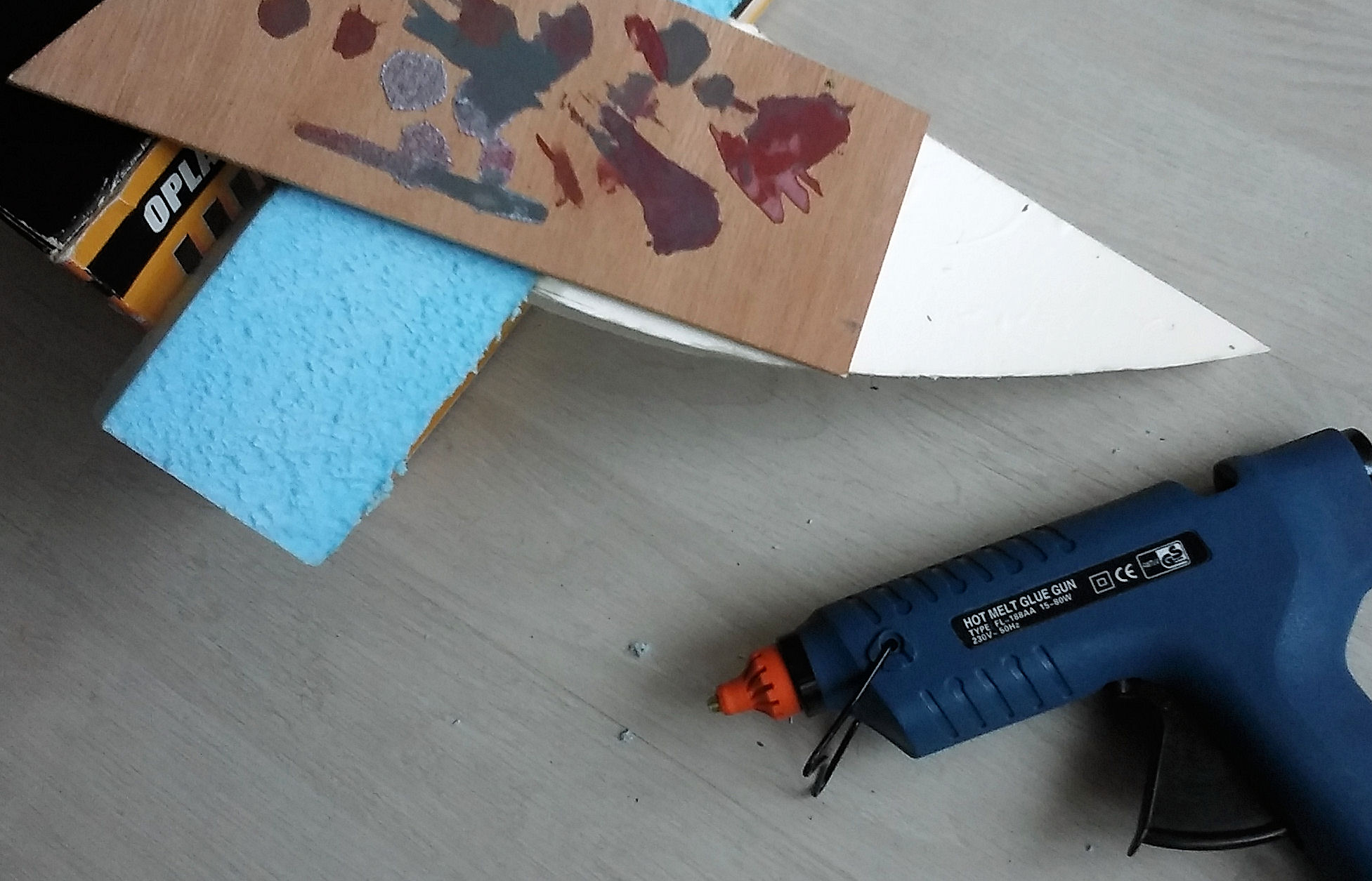

Edoch, gezien de welhaast ondraaglijke druk die vanuit dit forum werd uitgeoefend en, eerlijk gezegd, ook omdat ik zelf wel nieuwsgierig was omdat je maar nooit weet waar een dergelijke wetenschap goed voor kan zijn, zag ik mij genoodzaakt het experiment alsnog ten uitvoer te brengen.
Dus, lijmpistool opgewonden, voldoende patronen bij elkaar gescharreld, een plankje en wat piep opgeduikeld en voilà:
In minder dan geen tijd zat het plankje muurvast op de piep. Zowel de witte (beige) als de blauwe. Het enige dat smolt was de lijm.
Als U zich nu voorstelt dat de plankjes op de bovenste foto van onder tegen de blauwe piep van de module zouden zijn geplakt, dan hoop ik op mijn beurt uw nieuwsgierigheid op gepaste wijze en afdoende gevoed en gelaafd te hebben.
Mijn dank voor uw steun in deze, zonder dat had ik nu nòg niet geweten of het gekund had of niet.

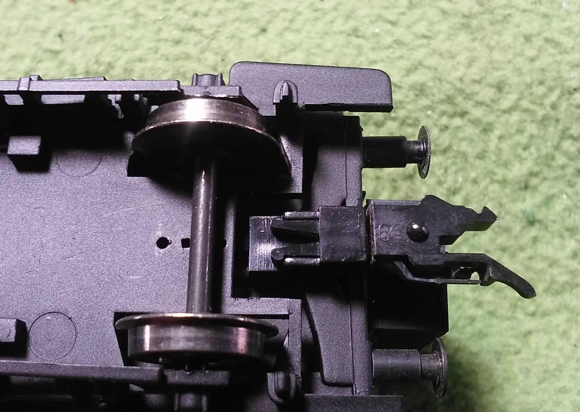

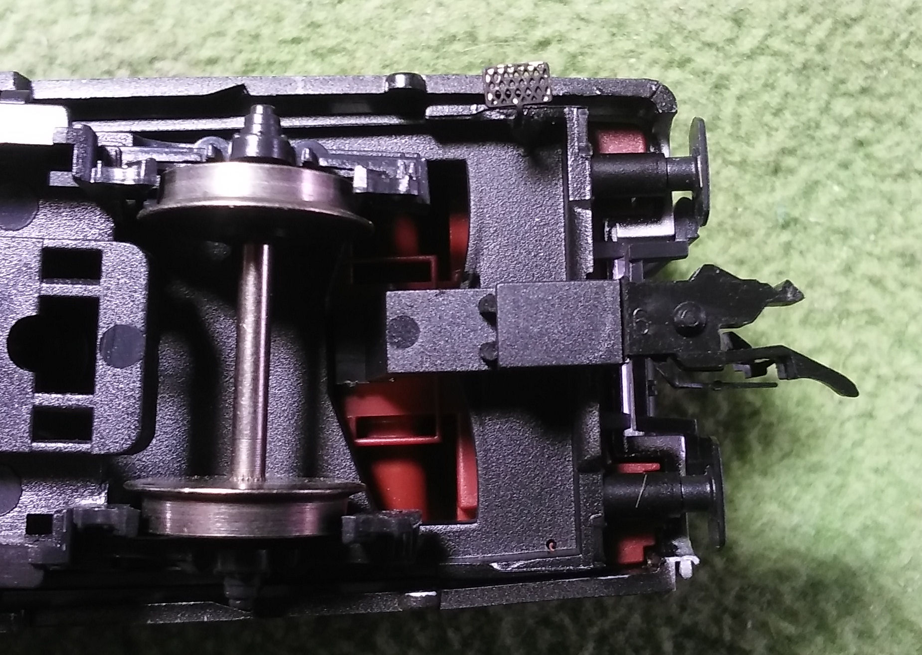

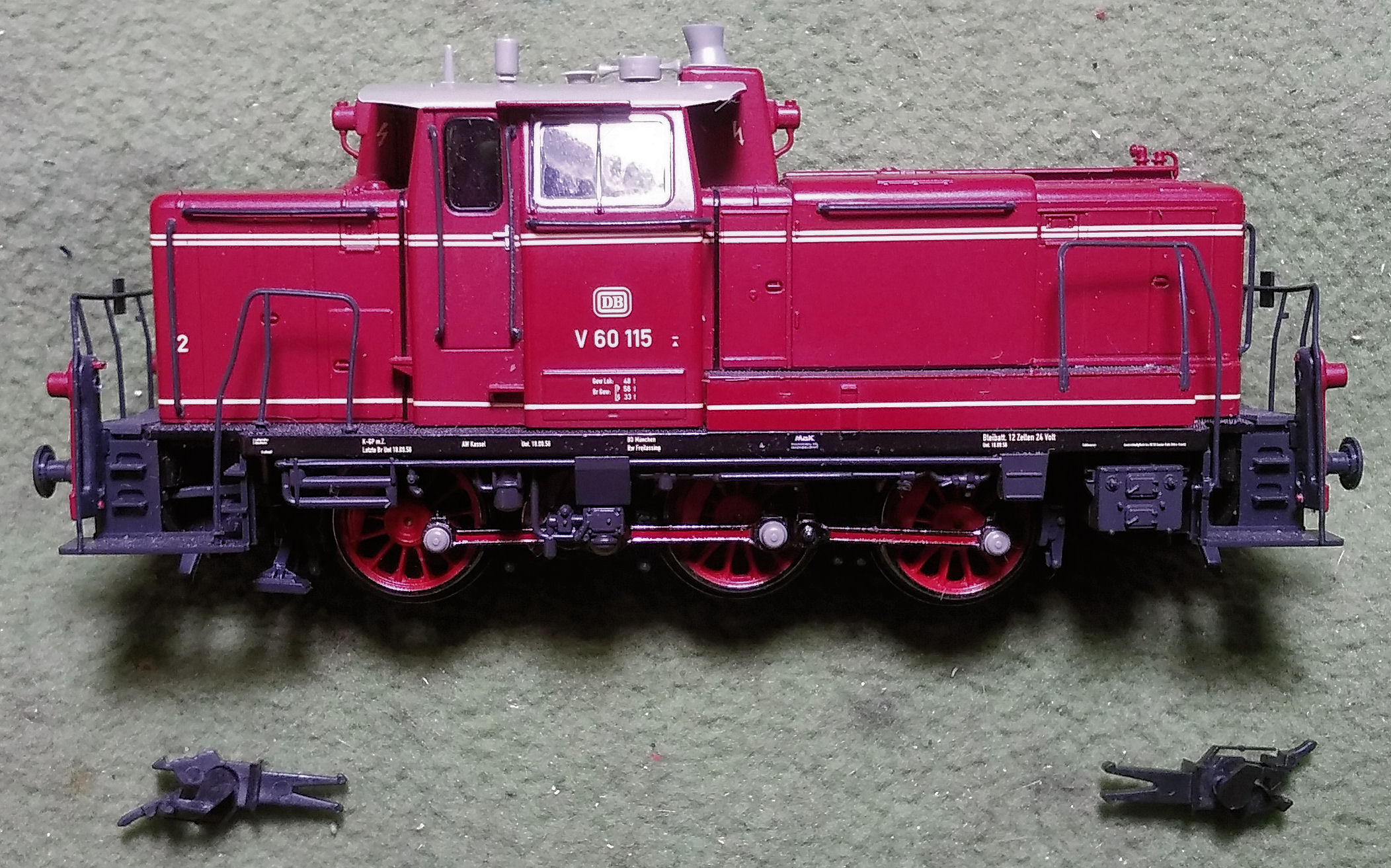

Een poosje geleden maakte ik gewag van de door muurvast zittende Fleischmann Profi-koppelingen (in een V60) veroorzaakte frustratie. Welnu, om te voorkomen dat die frustratie doorettert, besloot ik dat karweitje tussen avondmaaltijd en uitbuiken even te fiksen.
Door het loshalen van drie schroeven komt de bodemplaat los te liggen, en nadat die, inclusief koppelinghouders en koppeling verwijderd is kunnen genoemde houders afgenomen worden. Met een klein rondbektangetje kunnen dan de zwaluwstaartjes van de GFN-koppelingen samengeknepen en de koppeling uit de respectievelijke houders getrokken worden.
Klusje van niks.
Ik moet alleen even kijken of het alleen maar lijkt alsof de op de foto rechtse as verdraaid zit of toch de tandwielen verschoven zijn tov elkaar.
Het lokje is een krijgertje, en een gegeven paard moet je niet in de bek kijken, maar eigenlijk vind ik die Profikoppelingen maar ondingen. Eenmaal gekoppeld zitten ze doorgaans als een huis (behalve bij niet goed liggende rails en te abrupte hellingovergangen), maar er mee rangeren is een crime. Wil je met zo een V60 een wagen aankoppelen, dan moet je òf met een rotgang tegen de wagen aanknallen òf de wagen met de hand tegenhouden.
Er zijn natuurlijk hele volksstammen die wel tevreden zijn met deze koppeling en het ligt volstrekt niet in mijn bedoeling om die lieden op de teentjes te trappen, maar geef mij toch maar de "lange" Roco-kortkoppelingskop, de (idem Roco) Universalkupplung of Kadee's. Hoewel die elk ook weer zo hun eigen nadelen hebben.

Even een klein postscriptum bij bovenstaande:
@Gerard: het was mij een genoegen, en spreekrecht heeft, mits als gebruiker geregistreerd, een ieder op dit forum. Hou je dus vooral niet in.
Over Profikoppeling: ik heb ook stellig het idee dat Fleischmann zich met betrekking tot de door de NEM 'voorgeschreven' maten niet helemaal keurig heeft gedragen. Volgens mij is het 'steeltje' dat in de schacht geschoven wordt iets groter dan eigenlijk zou moeten, waardoor ze vaak hopeloos klem komen te zitten. Ook ben ik in het verleden (bij 'mijn' modelspoorvereniging hadden we de Profi-koppeling als 'standaard') wel eens genoodzaakt geweest het 'steeltje' te lijf te gaan met mes en vijl om ze toch in een kortkoppelingsschacht (van bijvoorbeeld een Roco-wagen) te kunnen krijgen.

Daar heb ik nooit wat van gemerkt, wel echter van het tegenovergestelde; de NEM houders die te klein zijn (met name Roco's, uit de 90 er jaren) en waarbij ik dan de insteekkoppeling met een vijl te lijf moest. Het maakte niet uit of dat dan een beugel-, profi-, Märklin- of Liliput-koppeling was. Is de V60 niet een Roco uit deze periode?

De V60 stamt in de basis wel uit (het begin van) de negentiger jaren, geloof ik. Maar in de loop der tijd is er aan de successievelijk uitgekomen oplages wel het een een ander veranderd (Schnittstelle). Of dat ook opgaat voor de koppelinghouders, vermag ik niet te zeggen.
Van drie Lümmelneraner V60's zijn er zeker weten twee stuks tweedehands, dat krijgertje dat hierboven te zien is, en eentje die ik van Erwin Emmen gekocht heb. Die zat in zo'n 'moderne' blauwe doos, dus zo heel oud zal die ook niet zijn, denk ik. De leeftijd van die ene is me onbekend, geen idee meer wanneer en waar ik die gekocht heb, en of het destijds een nieuw dan wel tweedehands exemplaar betrof. Wel hebben alle drie de V60's hier het nummer V60 115.
Hoe dan ook, met die Profi-koppelingen had ik niet alleen problemen in combinatie met de Roco-koppelinghouders, maar bijvoorbeeld ook met die van Lima- en Liliputrijtuigen. Ik geloof dat één van die Liliputrijtuigen nog steeds is voorzien van GFN-koppelingen, ik zal dat morgen eens bekijken.
Wel is het zo dat vooral de Roco-kortkoppelingen (en ook de Universal van Roco) wat losser in de houder zitten, wat weer als nadeel heeft dat ze (heel soms), met name bij lange, zware treinen, spontaan uit de houder kunnen schieten. Met de Profi's heb ik dat nooit beleefd.

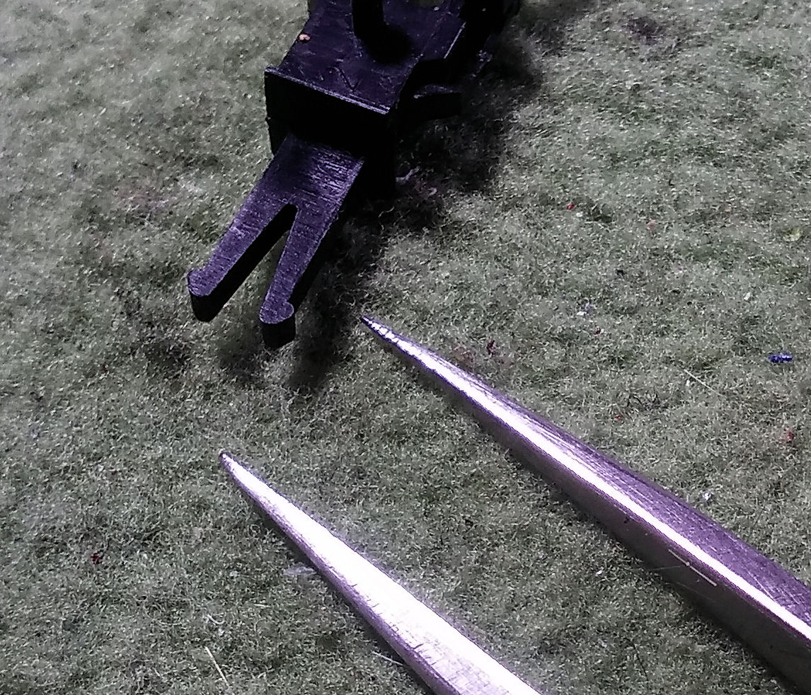

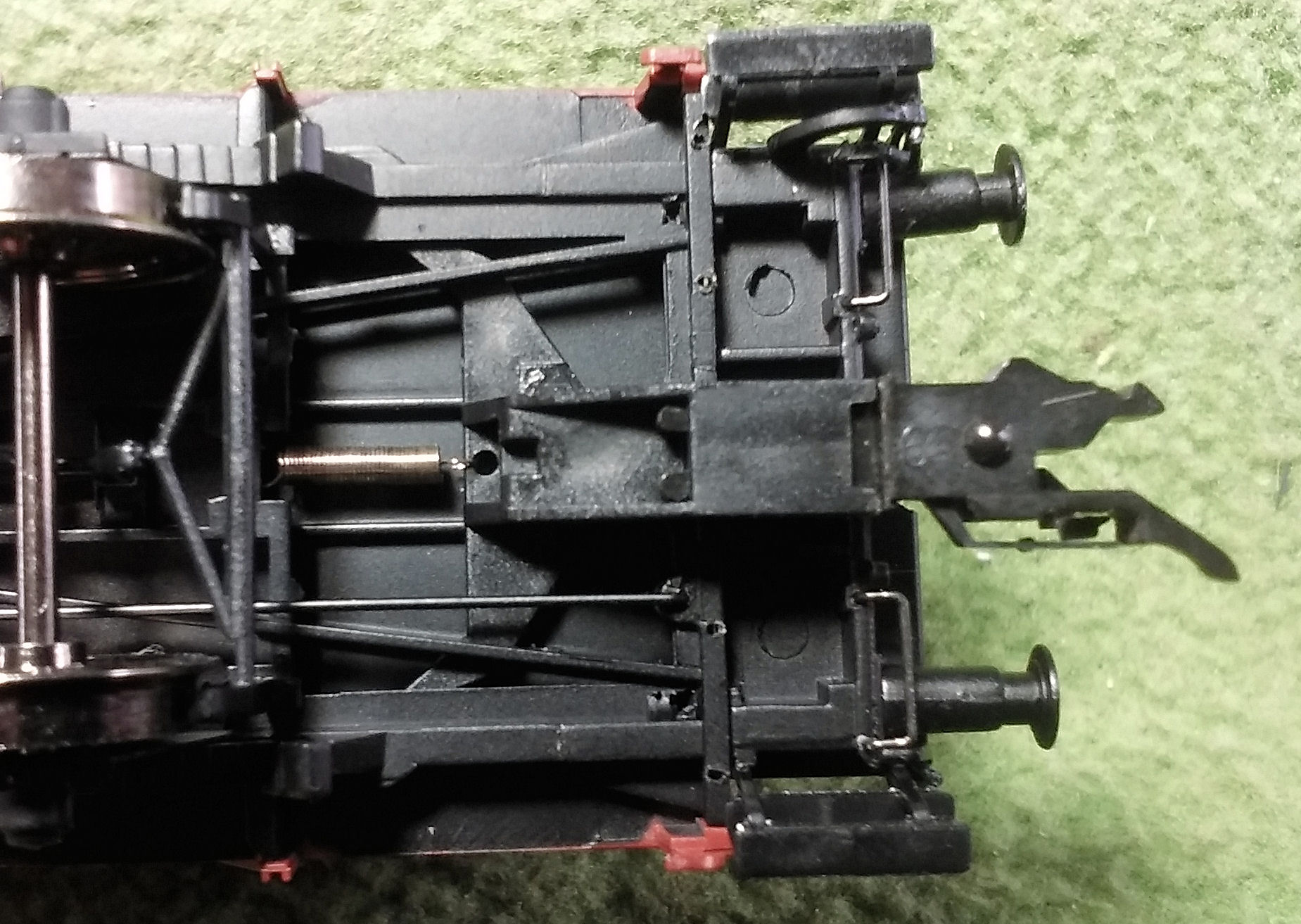

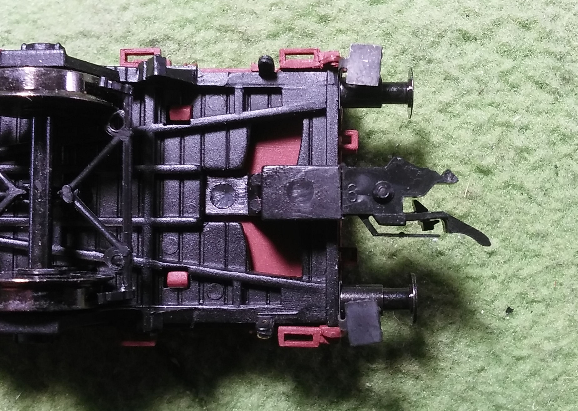

Het lijkt erop dat je inderdaad gelijk hebt, Allie. Vanmorgen na de GP F1, die in mijn beleving een aardig succes was, een beetje wezen stoeien met de GFN "Profi"-koppeling (met insteekschacht, GFN-art.nr. 6515) op wagens van verschillende merken.
1. Liliput AB4üe:
6515 in: +
6515 uit: 0
2. Liliput Rbmms 55
6515 in: +
6515 uit: 0
3. Piko Bn
6515 in: +
6515 uit: 0
4. BRAWA Hbrs-57 (Glmms)
6515 in: +
6515 uit: -
Het plusteken staat voor probleemloos, bij het insteken van de koppeling gaat dit dus in alle gevallen goed, zonder moeite of (veel) kracht zetten.
Als de koppeling op dezelfde manier ook weer verwijderd zou kunnen worden, zou dat ook een plus opleveren, maar, net als Joey heb ik de ervaring dat wanneer teveel kracht uitgeoefend wordt, of op de verkeerde manier, de houder kan breken (een chassis breken is me op die manier nooit gelukt). Reden waarom ik per definitie een klein (rondbek)tangetje gebruik om de "staartjes" even samen te knijpen, waarna de koppeling probleemloos is te verwijderen. Maar dat is niet alleen bij de GFN-koppeling (6515) het geval, het gaat ook op voor koppelingen van andere merken. Netgelijk welk merk, ik pak er altijd het tangetje bij. Vanwege deze extra handeling geen +, maar een 0.
Zoals je wellicht hebt opgemerkt, krijgt de BRAWA-wagen hier geen 0 (nul), maar een - (min). Dat komt omdat er met dat tengetje niet bij de "staartjes" valt te komen; de koppeling zit als het ware ingesloten in een U-vormig deel van de koppelinghouder (zie foto). In dit geval moest in mijn pincet er bij te hulp roepen. Het is wel gelukt de koppeling weer te verwijderen, maar dat kostte wel de nodige moeite. Vandaar een - en geen 0.
Tenslotte wil ik nog even terugkomen op het "spontaan" uit de houder schieten van de Roco-kortkoppeling in combinatie met lange, zware treinen. In den beginne ruilde ik die koppeling, in de veronderstelling dat er iets niet aan zou deugen, nog wel eens om voor een andere, of nog een andere (als het probleem zich bleef voordoen), net zolang tot het zaakje hield.
Een betere en vooral snellere oplossing is de "staartje" te fixeren door iets scherps (de punt van een cocktailprikker of een stukje Evergreen of wat dan ook) tussen de beide pootjes te duwen tot het klem zit.
