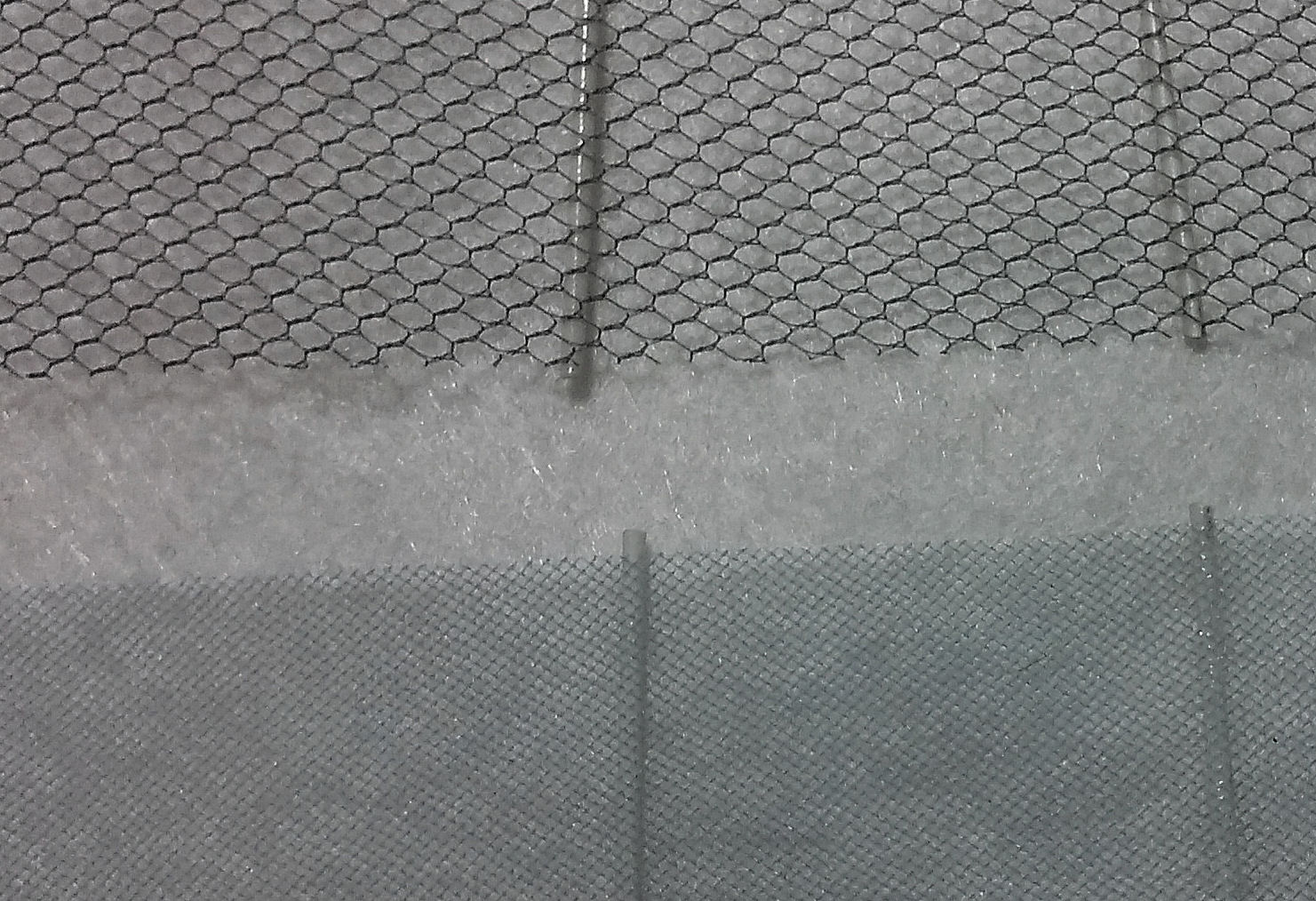

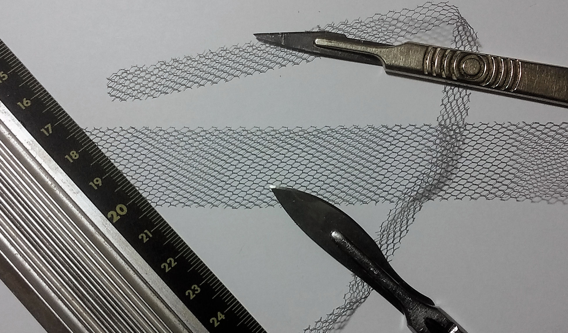

"Het is zomaar niet klaar!" zou boer Frans zeggen, en dat is het ook niet. Het grofmazige spul laat zich wel redelijk snijden (en ook knippen):

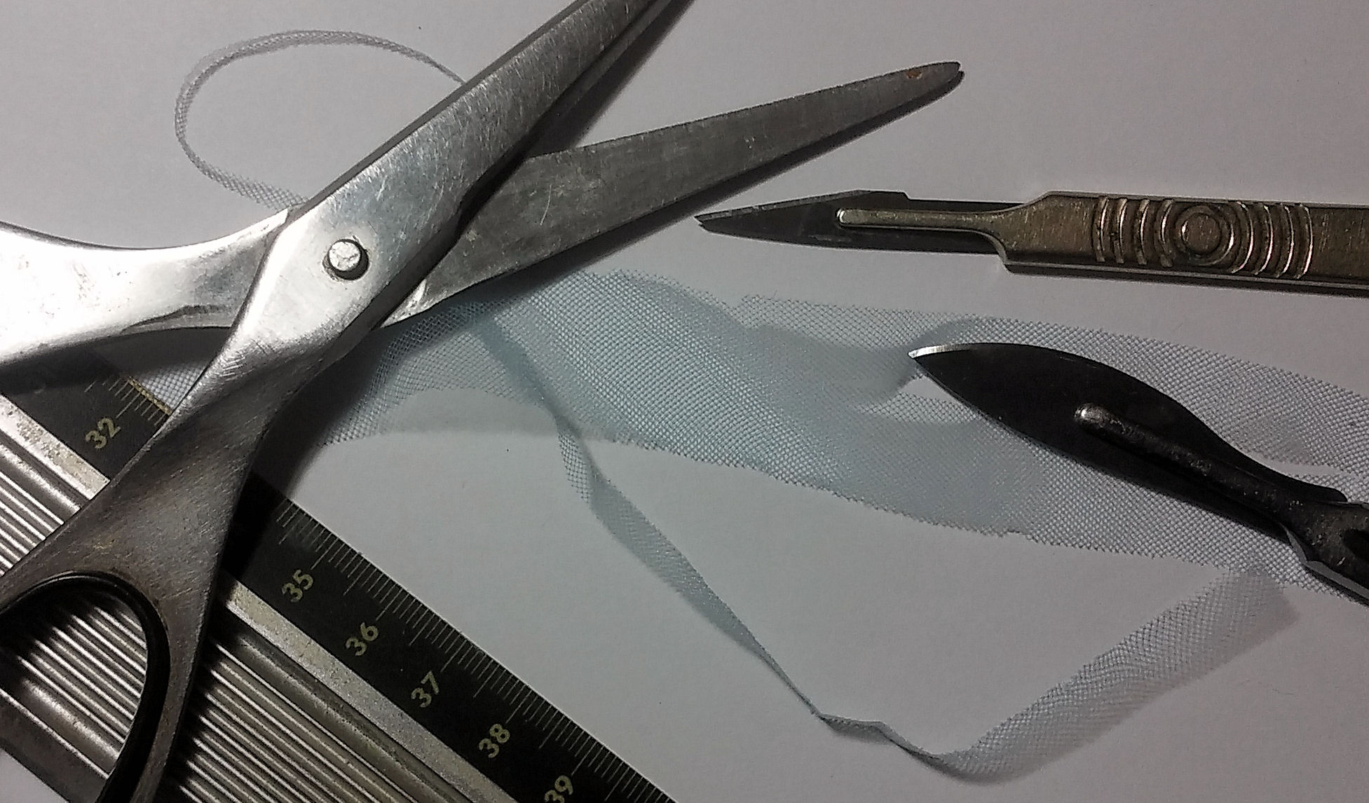

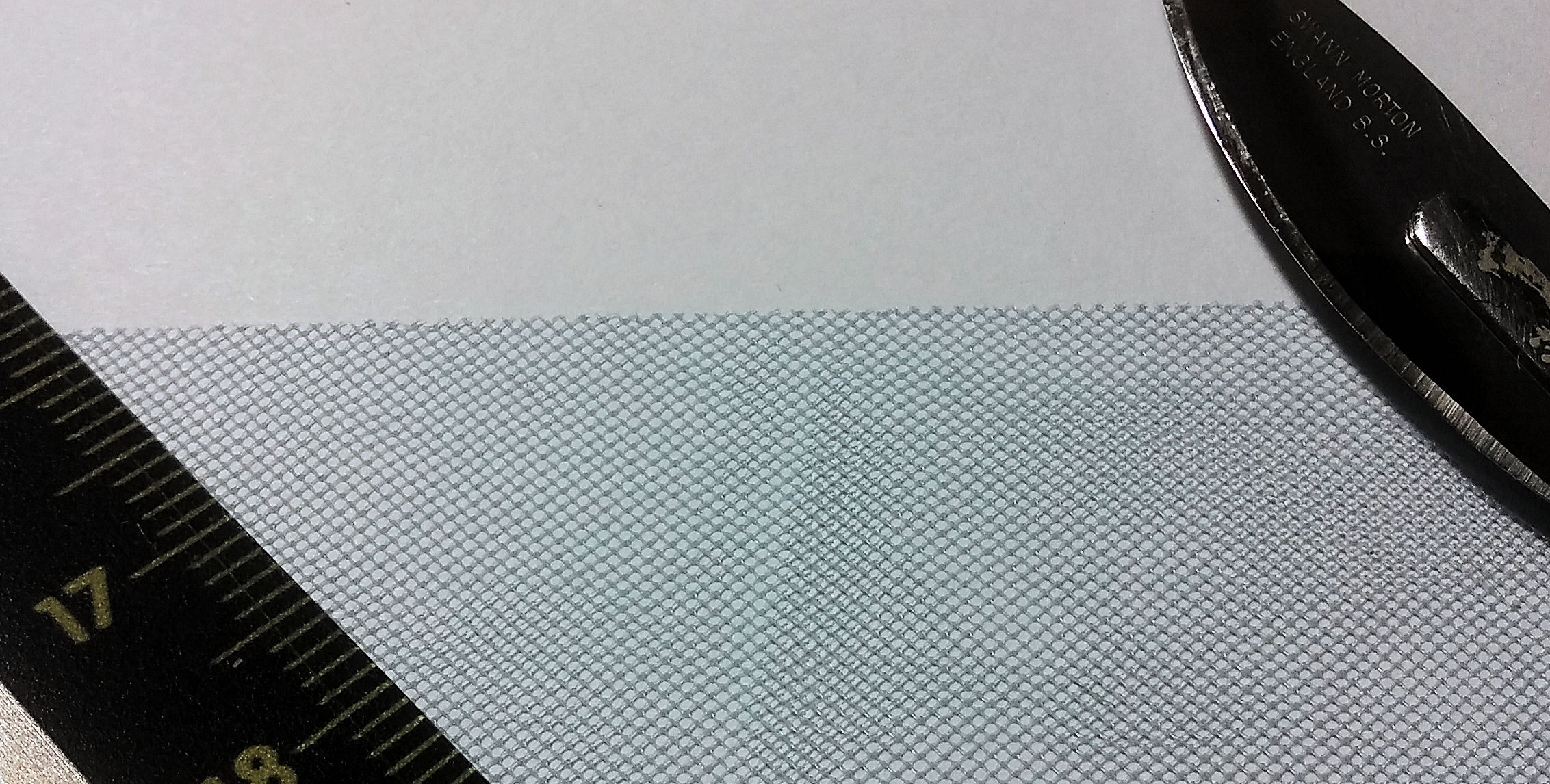

Het fijnmazige goedje echter trekt onder schaar zowel als mes gewoon weg. Ook wanneer in de houder een maagdelijke en dus vlijmscherpe scalpel is gespannen loopt het voor het scherp weg, waardoor het van geen kanten recht geknipt dan wel gesneden kan worden:
Die gasten als Jan de Bouvier, of hoe die figuren die lappen aan elkaar naaien en daar veel geld voor krijgen ook maar mogen heten, lijken dus in elk geval een kunstje te kennen dat ik niet ken, of ze naaien er gewoon een zoompje in om de schande te bedekken.
En zo'n zoompje kan ik me niet permitteren, want dat zie je niet bij een kippehok.
Dus: tenzij er nog iemand met een hel goed idee op de proppen komt, wordt het het grofmazige spul. Punt.

Aan beide zijden plakband Jan, goed tegen elkaar aan drukken en dan door het plakband knippen?
Fotodijkje en fotodiorama
Obdam
  • Berichten: 15452
« Reactie #14732 Gepost op: 17 December 2017, 18:04:20 »
Goed idee. Eerst bami maken en opeten, dan proberen. U hoort nog van ons.

Maar van Eric kwam de gouden tip: met een strook plakband het gaas op de snijmat vastgeplakt en vervolgens met een scalpel (nr 24, gebruikmakend van de ronde snijkant) netjes afgesneden.
Prima! Hier kunnen we weer mee verder!
