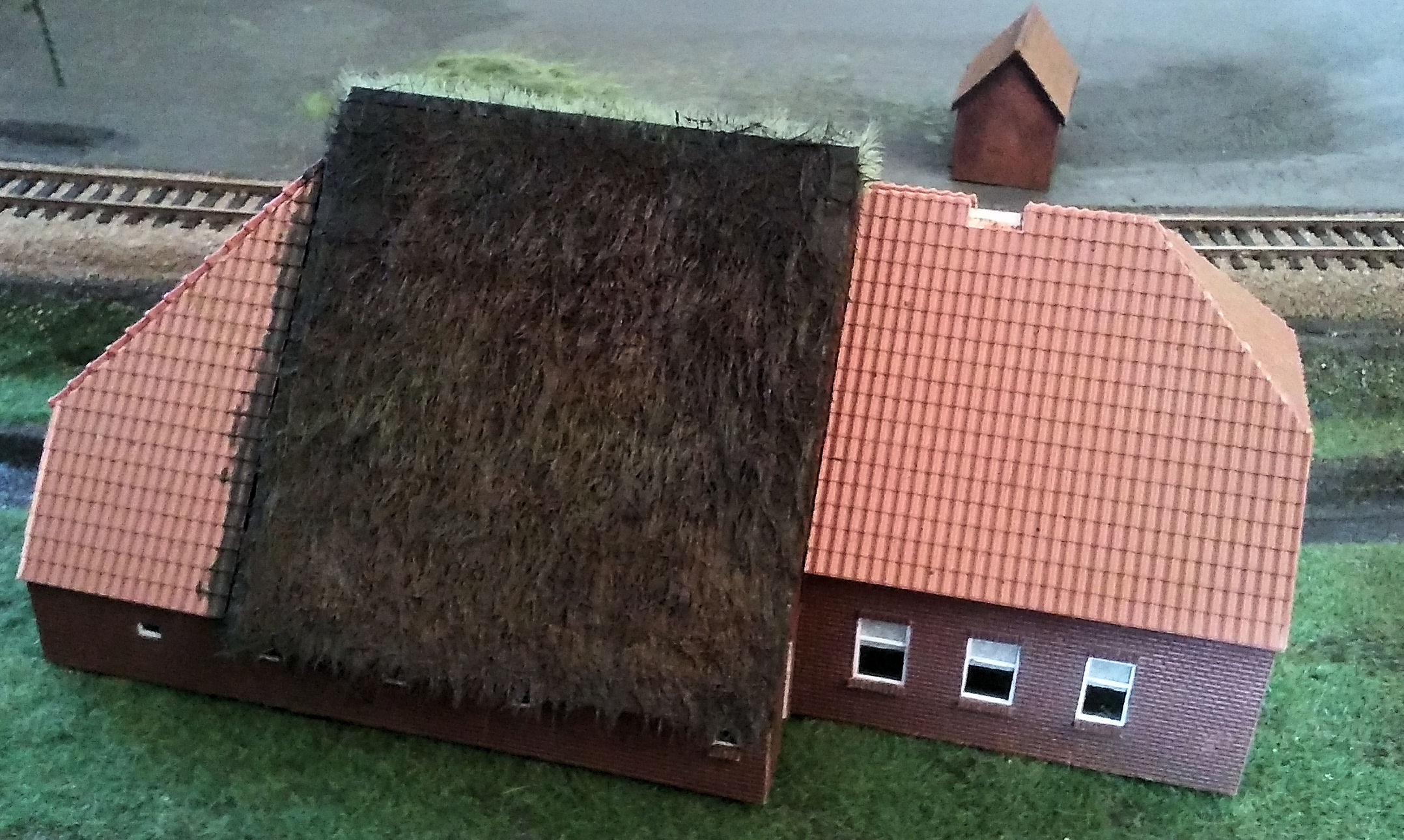

Maar misschien komt dat ook wel omdat m'n rieten dak nu meer op een natte hond lijkt dan op een rieten dak:
Goed. Uithuilen en opnieuw beginnen.

Gek idee misschien maar wat als je een dunne plak klei neemt? En dan daar met de tandenbostel overheen?
  • Berichten: 15446
« Reactie #14621 Gepost op: 07 December 2017, 16:46:14 »
Dat zou ook een manier kunnen zijn. Maar op de grasmanier moet het ook kunnen, met bewezen resultaat, zie de link van Met een Sik een paar berichten terug.
Ik doe dus iets fout, en voordat ik opgeef wil ik weten wat.

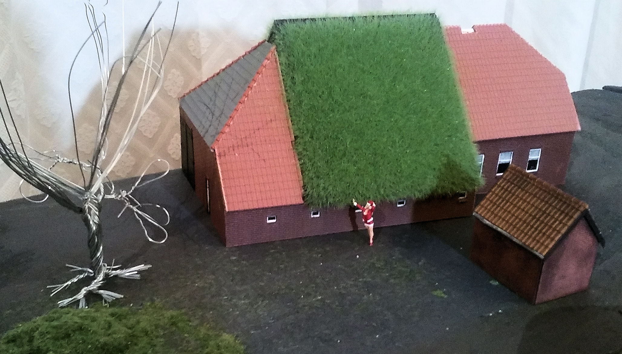

Korter gras. Huib werkt op schaal 1:43 en als ik zijn plaatje zo bekijk gebruikt hij max 3mm gras ofzo.
  • Berichten: 15446
« Reactie #14623 Gepost op: 07 December 2017, 17:14:57 »
Ja, precies. Dat en ook nog iets anders. Huib schrijft:
Nadat de lijm droog was, heb ik het dak voorzichtig strijkend en steeds van boven naar beneden ingesmeerd met acryl verf [...]
Dat strijken moet je blijkbaar niet al te letterlijk nemen. Mijn ervaring is dat, ook door voorzichtig strijken, door de natte verf de lijm weer enigszins vochtig wordt en het gras weer los gaat zitten, waardoor je het van z'n plek strijkt. Mogelijk zou je watervaste lijm moeten gebruiken, maar ik ga een poging doen (als ik weer een beetje moed opgebouwd heb) met korter gras en tamponneren ipv strijken. Maar dan wel van boven naar beneden werken.

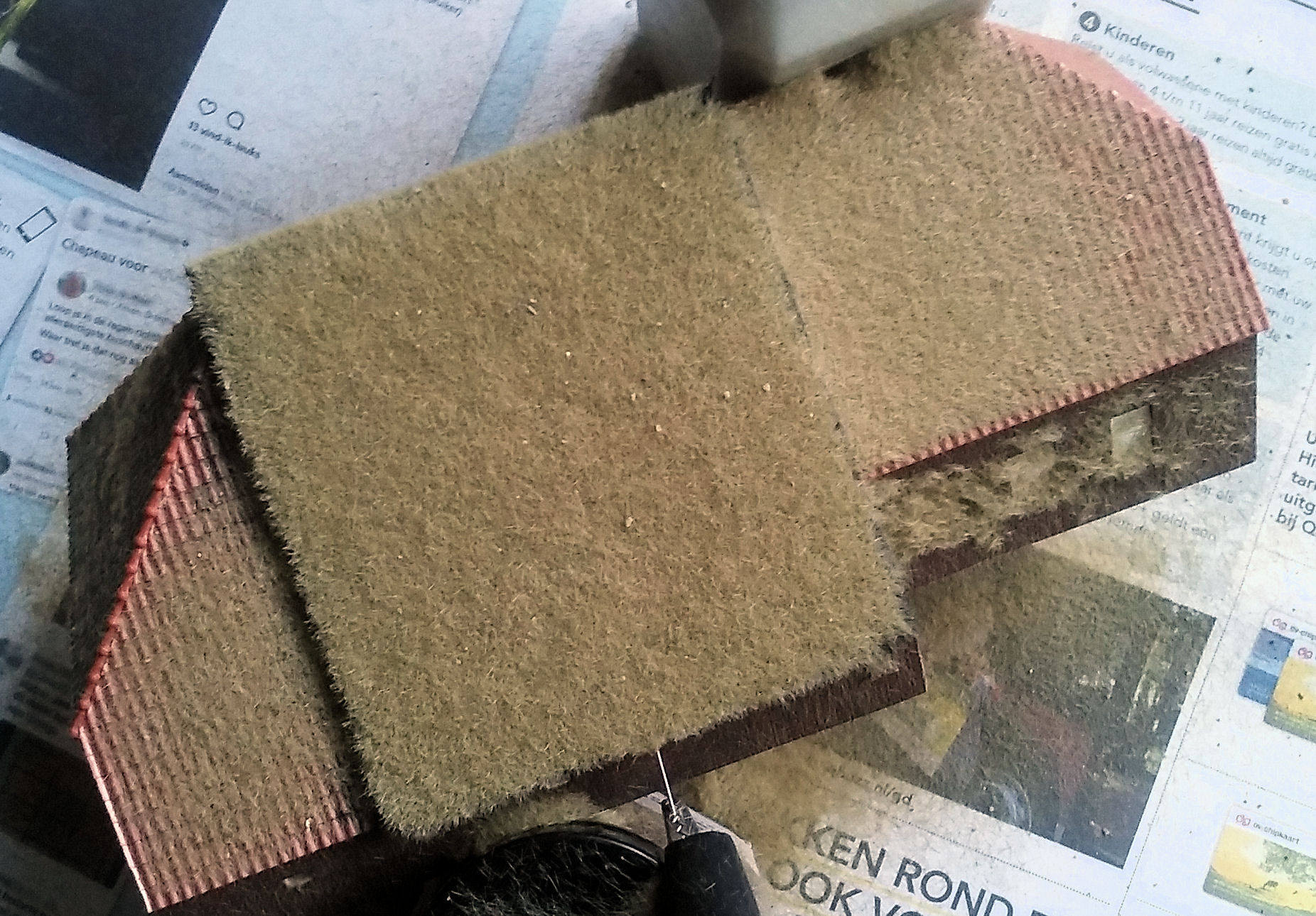

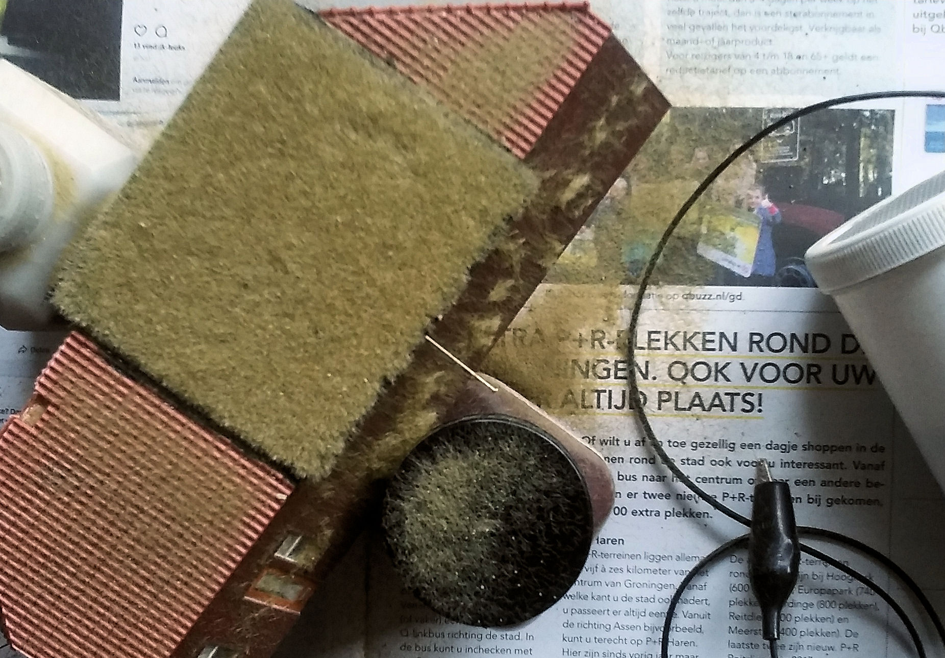

Niet in 4,5 mm, zoals die groene die tot een mislukking leidden. Wel 6,5 mm lange vezels, maar ik heb gemerkt dat mijn elektrostaat, zeker als de batterij z'n "top" kwijt is, die lengte niet helemaal goed aankan. Bovendien, als 4,5 mm al te lang is om een goed resultaat te bereiken, wat zal ik dan nog met 6,5 mm lang gras?

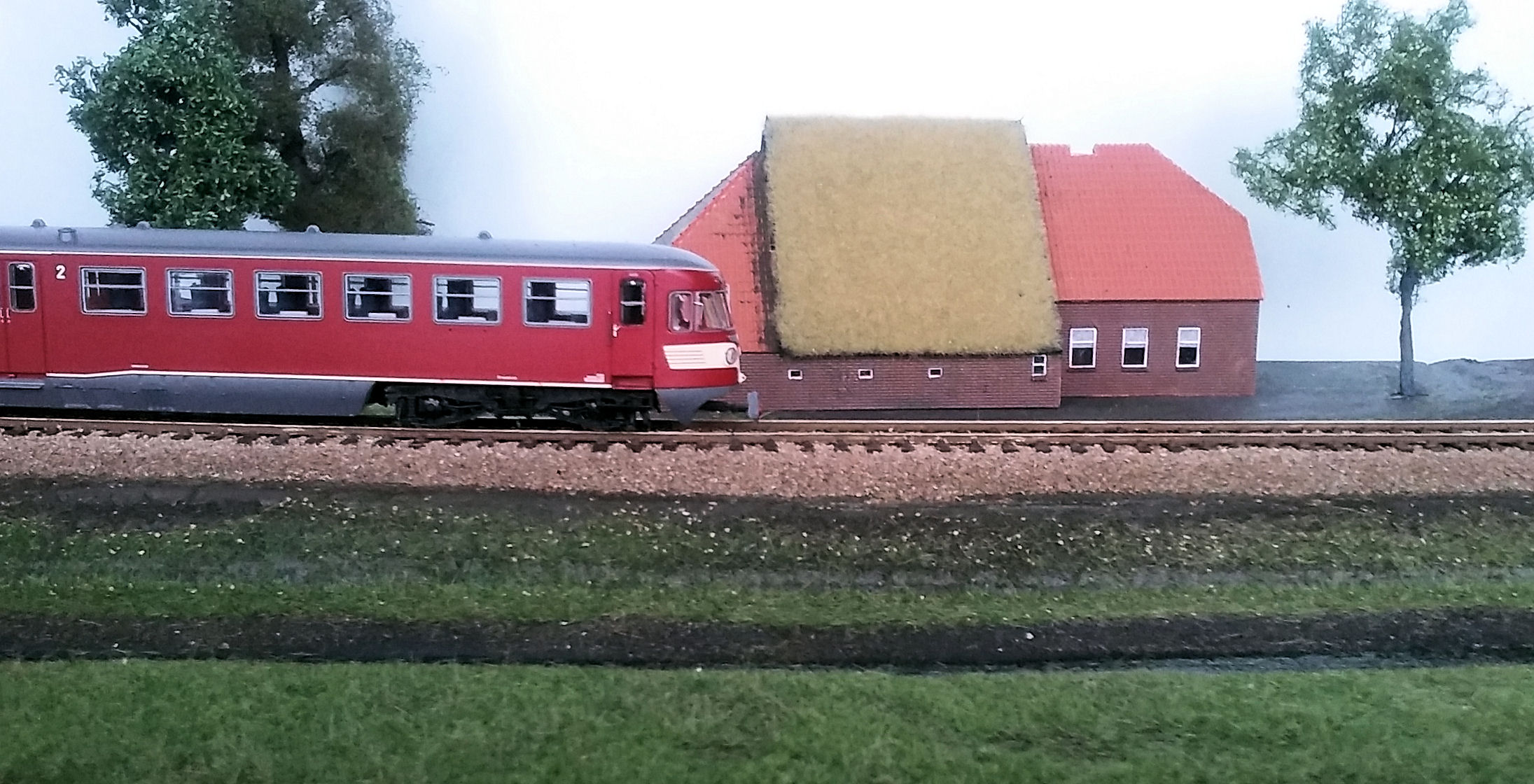

Omdat die 4,5 mm vezels meer leken op een verzopen kat dan op een rieten dak, heb ik nu 2 mm vezels geprobeerd, zoals Michel ook al opmerkte:
Korter gras.
Die heb ik wel in beige.
Tot zover nog niks nieuws, het enige verschil is dat er korte vezels zijn gebruikt. Die moeten echter nog wel worden platgelegd - pas dan kan ik zeggen of ik er blij mee ben of niet. Maar door de kleur oogt het in elk geval wel al een stuk beter!
