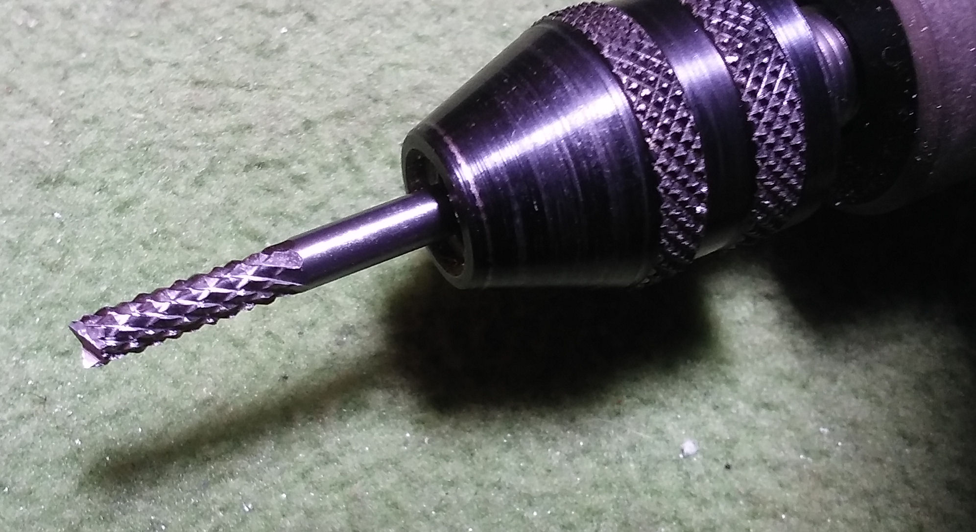

Volgende project, of eigenlijk een al lopend project: 44 1651. Het was de bedoeling dat daar een decoder ingebouwd zou worden, maar op de één of andere duistere manier is het me gelukt die decoder de vernieling in te jagen. Afgelopen zaterdag een praatje gemaakt met Erwin Emmen van TEE, en dat leverde mooi twee LoPi's standaard op. Eentje is er in de 44 1325 terechtgekomen, de andere wordt dus in de 44 1651 gepropt. Gepropt, want de lok stamt uit vervlogen tijden, tijden waarin van digitale decoders nog überhaupt geen sprake was (ja, dat Salota, en één of ander vaag systeem van Trix geloof ik). Het plekje wat ik daarvoor normaal graag gebruik komt deze keer niet in vrage, want daar past de decoder niet. Vraag me niet waarom, de decoder past daar niet in.

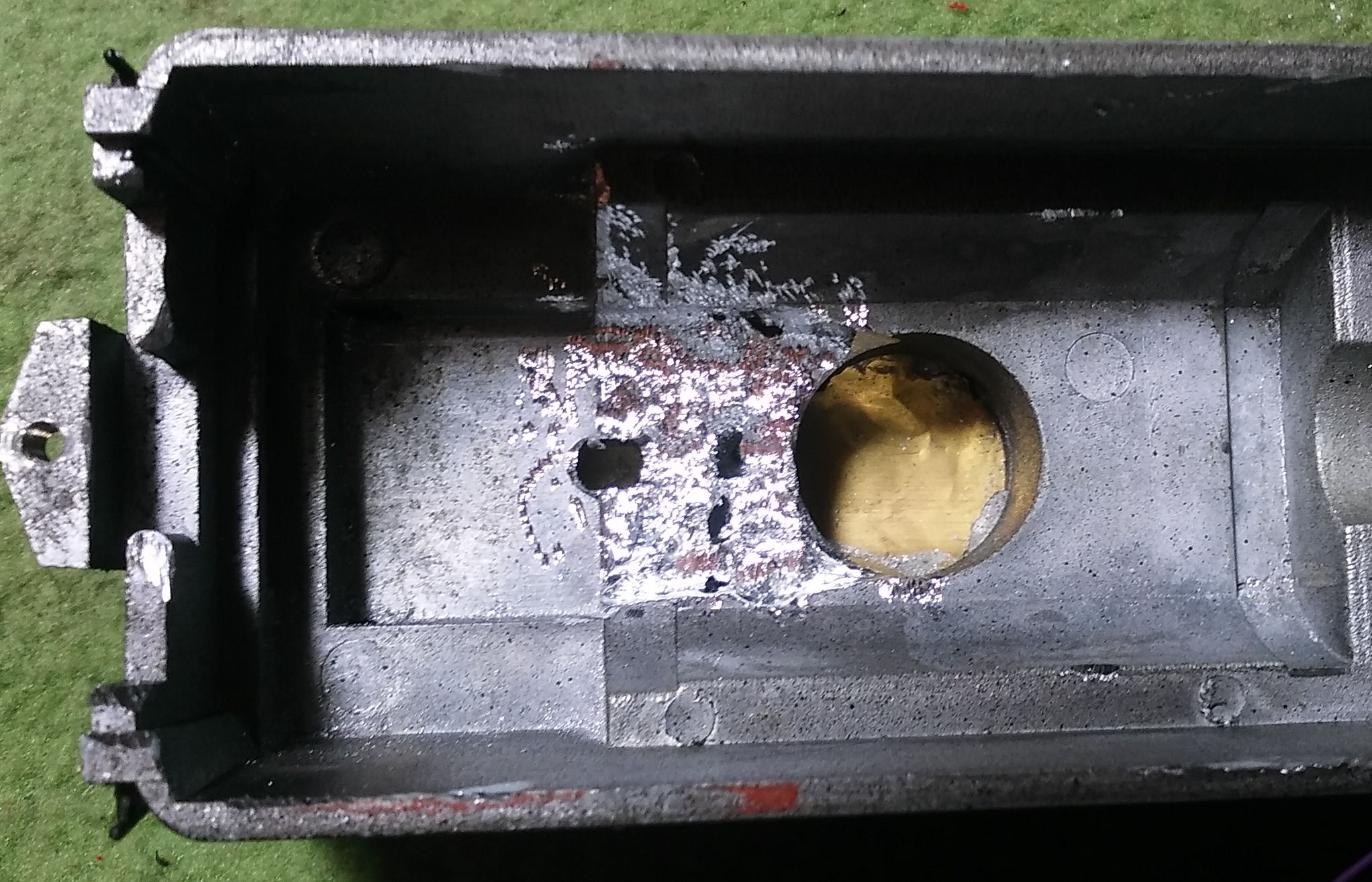

Dus moet er elders plek gemaakt worden, en omdat de kolenbak vol zit met kolen, valt ook die locatie weg. Onder de voorraad kolen is wel plek, maar die wordt ingenomen door een hoeveelheid metaal. Daarom maar de frees ter hand genomen:
Het ziet er allemaal wat ruig en ruw uit, maar dat komt omdat ik niet de beschikking heb over zo'n mooi freesbankje met alle bijbehorende randapparatuur. Ik moet het gewoon doen met m'n boortolletje:

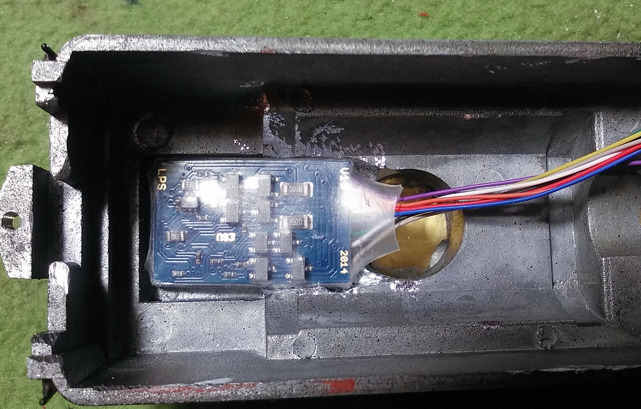

Dat er desondanks wel nauwkeurige resultaten bereikt kunnen worden bewijst onderstaande foto:
De decoder valt er klemvast in, waardoor er geen gebruik gemaakt hoeft te worden van dubbelzijdig tape, en dat scheelt op zijn beurt ook weer, want daardoor hoeft er niet zoveel weggefreesd te worden en blijft er dus meer gewicht over.
