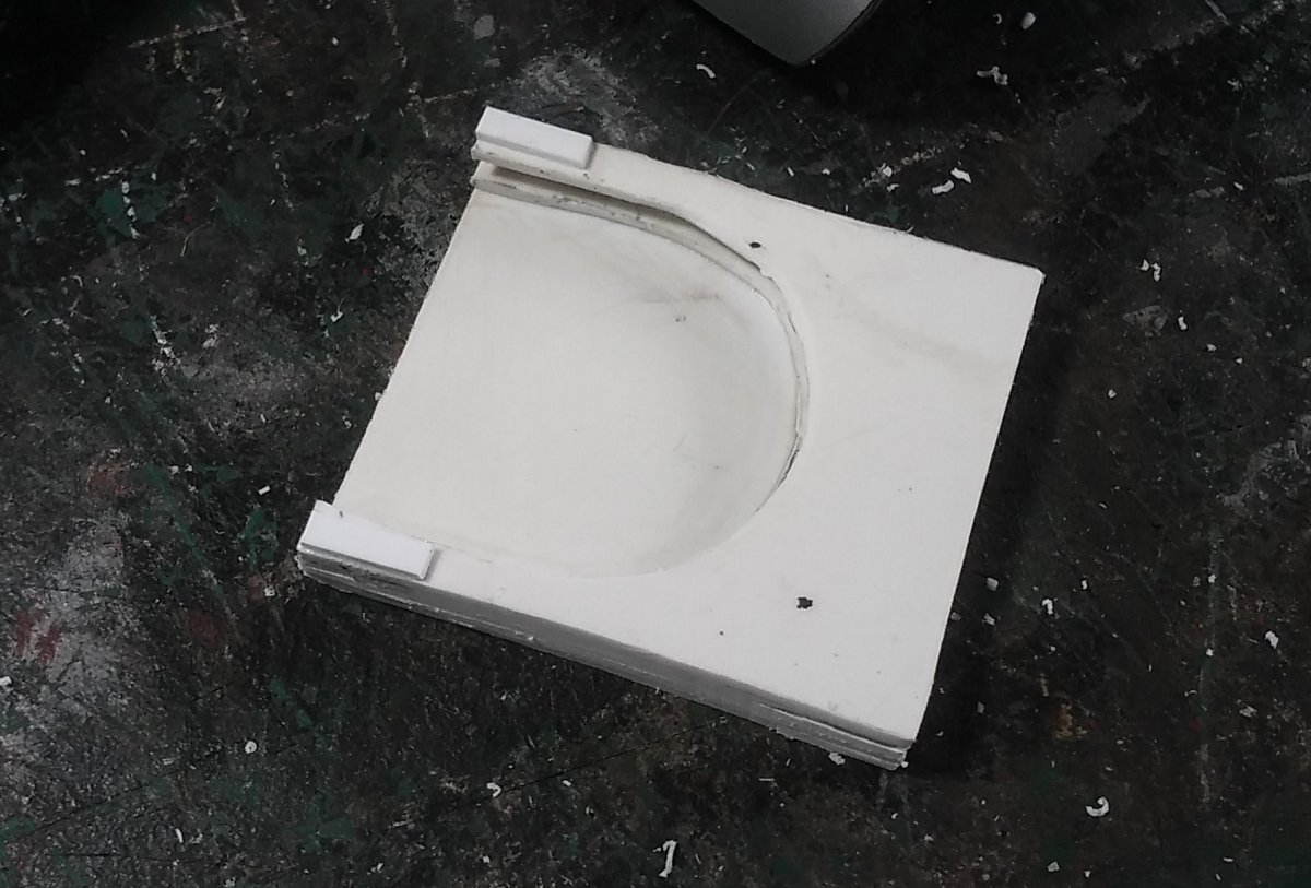

Het "plankje" was in eerste instantie bedoeld als experimentje, om te proberen hoe ik de "straat" en de bovenkant biels op gelijke hoogte kon krijgen.
Geslaagd experiment dan wat betreft kleurstelling en vervuiling, dit vind ik toch nog één van de lastigste dingen!
Klaas Johannes

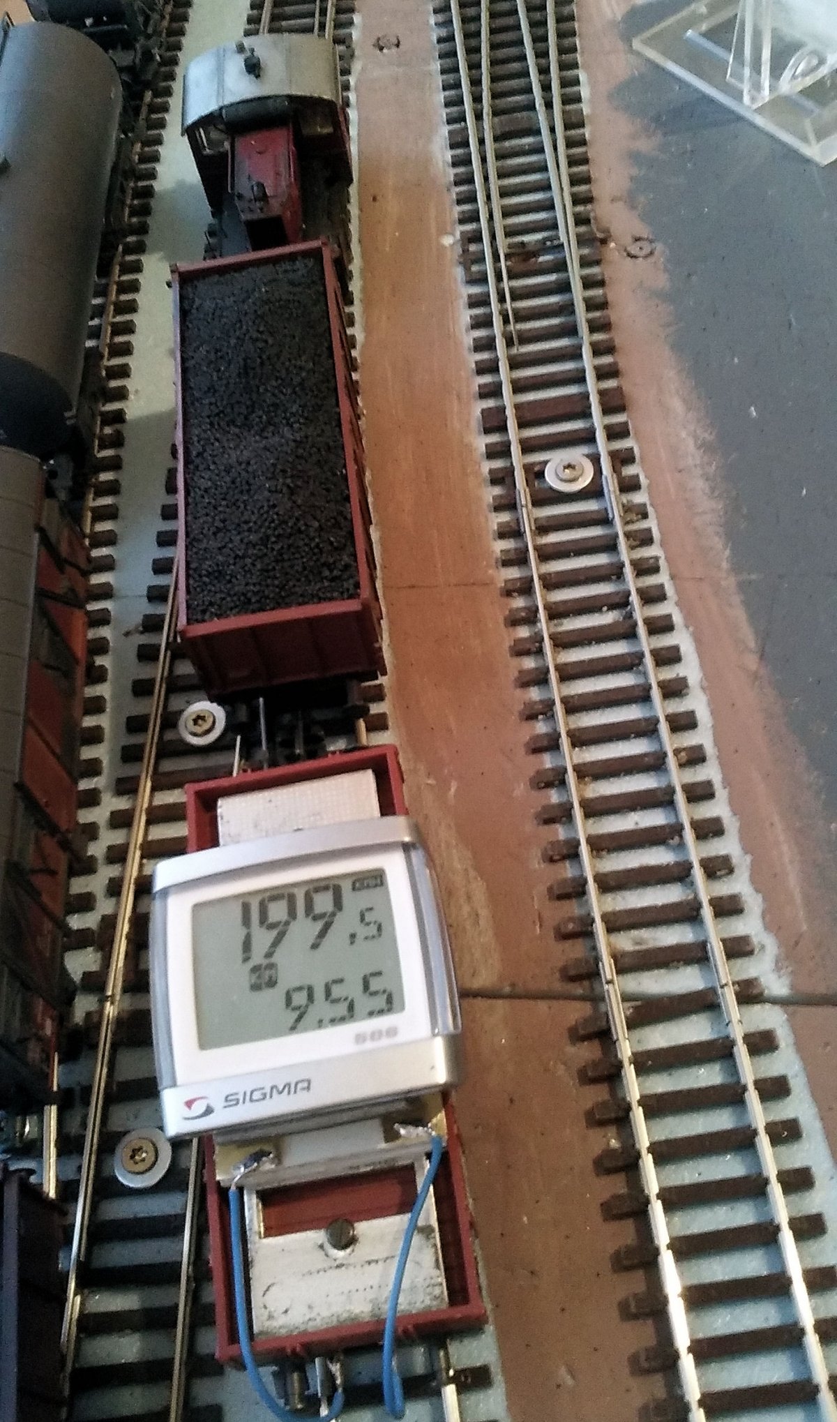

Fietscomputer --> snelheidsmeter

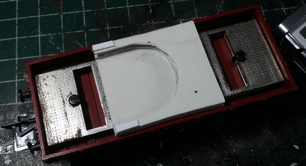

Al met al heb ik er iets langer over gedaan dan Dirk J , maar dat komt omdat ik zelf een houdertje inelkaar moest prutsen.
Nu is het bij mij zo, dat ik me meestal (vrijwel altijd) voorneem om EERST een prototype te bouwen om te kijken hoe het moet, zonder me om vorm of kleur of iets dergelijks druk te maken, om dan vervolgens een werkend exemplaar te maken met een verantwoorde vormgeving. Alleen komt er nooit meer iets van dat laatste als het prototype goed werkt.
Zo ook hier, het ziet er niet uit maar het werkt.
De houder:
Er zijn geen foto's van de koperstrips die op de houder geplakt zijn om de verbinding tussen de contactpuntjes op de fc en het contact op de as van de wagen te bewerkstelligen, dus dat moet je maar even geloven.

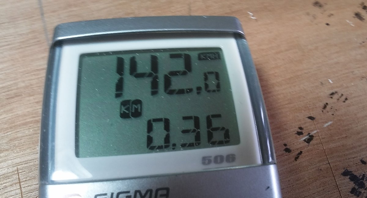

Door de draadjes tegen elkaar aan te tikken kun je de fc voor de gek houden en "snelheid" laten aangeven:
En eenmaal het hele gebakje klaar en achter een Kleinlok LgII gehangen:
Dat lijkt de Vmax te zijn die het ding kan aangeven, en bovendien is dat niet stabiel, terwijl de snelheid van het lokje wel constant is.
Het eerste zal een kwestie zijn van instellen, het tweede kan wellicht z'n oorzaak vinden in de hoge flenzen van het stokoude wagentje, dat daardoor over de bielzen ratelt en eventueel "geblokkeerd" wordt.
Dat moeten we dan nog maar eens bekijken.

Omdat je de snelheid omhoog schaalt zal de kleinste snelheidafwijking al snel een grote uitslag op de meter geven. Ook het contactmoment op een klein asje kan wel eens afwijkingen geven.
Maar je hebt het in elkaar geknutseld, de fietsenmaker zal tevreden zijn!

« Reactie #10687 Gepost op: 24 July 2016, 11:28:12 »
En vlak ook eventuele contact dender niet uit.
En daar zal het stuiteren van de flenzen op de bielzen zeker geen positieve bijdrage aan leveren.
Maar goed, ik heb de wieltjes afgedraaid, zodanig dat ze vrij van de bielzen lopen, en tevens de fc-instellingen aangepast.
De 'Köf' loopt nu, volgens de fc, de ene kant op zo ongeveer 50 km/h, de andere kant op plm 60 km/h. Dat lijkt er meer op, maar het zal noodzakelijk zijn om het ding te ijken, zodat er in elk geval een beetje betrouwbaar beeld ontstaat.
Als het zover is zal ik 'm zeker een demo geven.  :D

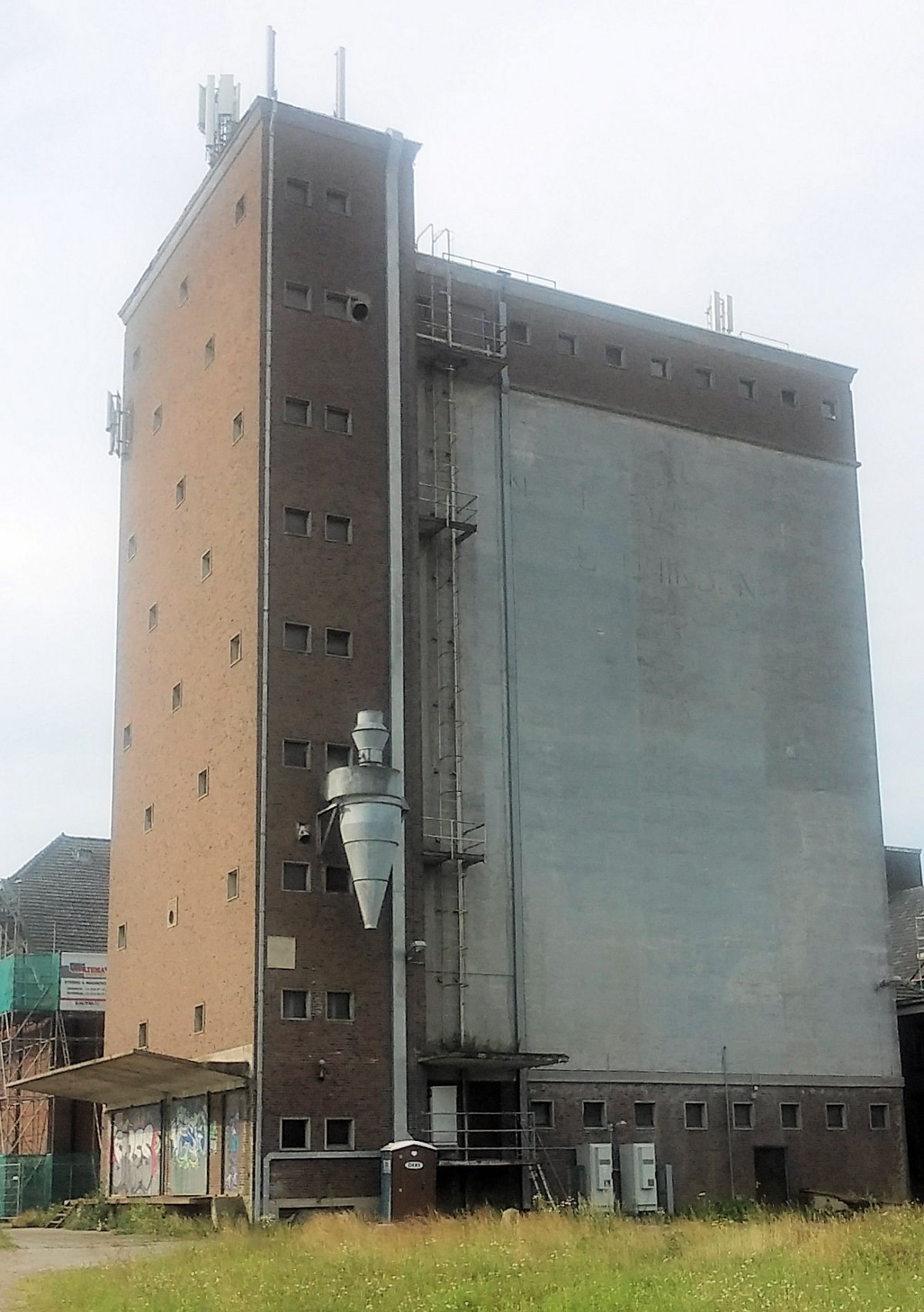

Klinkt een beetje gek, maar ik zit een beetje in een vacuüm wat Lümmeln betreft. Na het avontuur met de fc (die eigenlijk alleen nog geijkt moet worden), het prelbokje dat ook wel min of meer klaar is en nog wel wat meer, is er nog genoeg te doen, maar ik weet niet recht wat als eerste aan te pakken. Er is geen pet die me ergens naar staat, zeg maar, op dit moment.
Ik neig nog het meest naar het in model omzetten van dit gebouwtje:
Maar ik heb niet zoveel zin om van alles uit te gaan zitten rekenen en zo...

Aha EMG faktors in Groningen!
Beno (Hofman) heeft er dit over geschreven, inclusief bouwtekening van die grote loods die er achter staat. Van dit silogebouw op jouw foto geen bouwtekening. Misschien als je verder zoekt op EMG faktors.
En verder is het gewoon wat te warm om nu iets te doen, Jan.  ;)

Hm, interessant. Wordt er nog een beetje cultuur naar Lümmeln gebracht ook.
Maar ik was niet van plan om 't gebouw exact na te bouwen, Hijlco. Een beetje versimpeld en ietsje kleiner wellicht.

Sinds de Woningwet (circa 1900) worden bouwtekeningen van gebouwen door de betreffende gemeenten beoordeeld. De gemeente Groningen heeft ofwel de tekening nog zelf beschikbaar, of deze bevindt zich al bij de Groninger Archieven. In principe is die informatie openbaar. Bij de maatvoering van het silogebouw hoef je het dus niet bij een schatting te laten.
Natuurlijk ben ik benieuwd wat je er van maakt.
