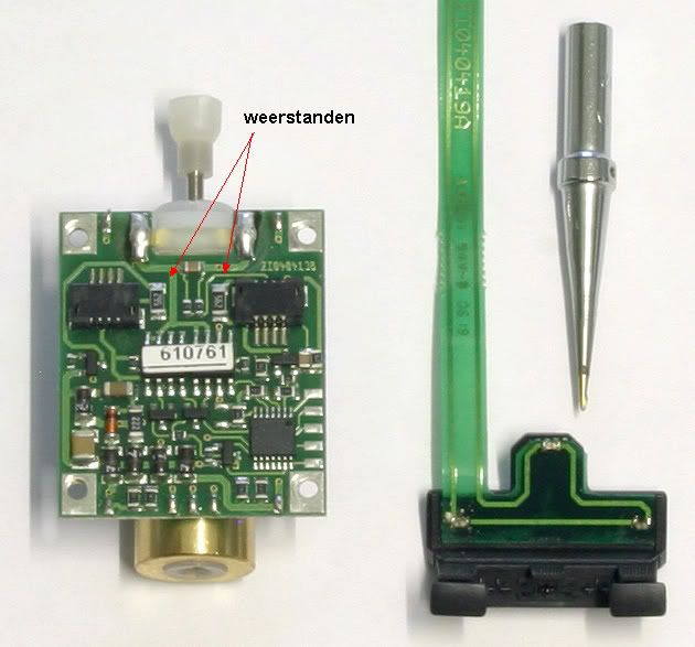

@Paul. Gebruik een zo klein mogelijke soldeertip.
Ik werk zelf met een Weller soldeerstation en heb de keuze uit verschillende soldeertippen. De dunste is 0.8mm en die heb ik al eens met succes ingezet bij SMD LED solderen.
Foto laat de soldeertip van 0.8mm zien. (klik op de foto voor vergroting)
Zowel de 3 SMD LED's op de platine alsmede de aangewezen SMD weerstanden zijn er mee gesoldeerd.
Succes, Johan.
