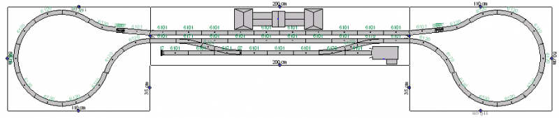

Auteur Topic: Baanplan Peter H  (gelezen 19748 keer)
mdjr78
  • Kenner en liefhebber
  • Berichten: 1532
  • BMB, Msg Ht, Fremo
    • Mijn Flickr pagina
Re: Baanplan Peter H
« Reactie #45 Gepost op: 13 May 2007, 10:37:00 »
Hallo Peter,
Hierbij een aantal opmerkingen over je laatste plannetje:
  • Een lok kan niet om zijn trein heen lopen. Dit is lastig rangeren.
  • Een trein die het station verlaat, moet dit altijd via spoor 1 doen. Dat is niet altijd handig.
  • Een eindstation van een dubbelsporig baanvak is meestal uitgebreider dan dat je hier getekend hebt.
Mogelijke oplossingen:
  • Zorg voor een wisselverbinding aan het einde van het perronspoor.
  • Kies voor een enkelsporig baanvak.
Werner
  • Berichten: 2984
« Reactie #46 Gepost op: 13 May 2007, 13:40:06 »
Het vorige banenplan vond ik beter mits er niet te veel zichtbaar is. Bij dit ontwerp is er ook weer te veel zicht baar naar mijn idee. Na een bocht van 90 tot 110 graden lijkt het mij wel genoeg en zou ik de rest niet zichtbaar maken. Ook vind ik bij dit ontwerp dubbelspoor eigenlijk overdreven, ik zou dan ook voor enkel spoor kiezen.
Omloop mogelijkheid zou ik gezien de beperkte ruimte niet aanleggen. Ik zou dat opvangen door een extra loc of een stuurstandrijtuig.
Groetjes Michiel
Peter H
« Reactie #47 Gepost op: 13 May 2007, 15:07:52 »
Maar wast is er mis met zichtbaar rails? ::)
Peter H
  • USA On30
  • Berichten: 1648
    • http://modelbaan.wordpress.com/
« Reactie #48 Gepost op: 13 May 2007, 15:15:42 »
Maar omdat ik maar een beperkte ruimte heb, kan ik ook modules gaan maken.
Ik heb even snel wat in elkaar geprutst.
Voor vergroting moet je het plaatje even naar de adres balk slepen.
Is dit misschien wat?
Peter
« Laatst bewerkt op: 13 May 2007, 15:18:19 door Peter H. Reden: iets vergeten »
  • Berichten: 2984
« Reactie #49 Gepost op: 13 May 2007, 16:43:06 »
Dit lijkt me iets minder, maar als je de keerlussen volledig als schaduwtraject uitvoert kan het wel. Die ruimte kan je dan voor bebouwing gebruiken.
Dus ja moeilijk, maar vind het ontwerp van 9-5 dan toch beter.
Groetjes Michiel
« Reactie #50 Gepost op: 13 May 2007, 16:50:19 »
Daar ben ik het mee eens. Het is niet zo moeilijk om met 2 niveau's te werken. Je kan zelfs gewoon een enkel tafelblad gebruiken en daaruit zagen wat lager komt te liggen.
« Reactie #51 Gepost op: 13 May 2007, 19:48:20 »
Ja oke, maar ik wil graag een doorgaant station.
  • Berichten: 2984
« Reactie #52 Gepost op: 14 May 2007, 11:53:49 »
Dat zit in het ontwerp van 9-5 toch ook, groetjes Michiel
« Reactie #53 Gepost op: 14 May 2007, 11:57:30 »
Peter
Hallo Peter,
kun je eens een wensenlijstje maken?
-realistisch/fantasie
-rondgaand/rangeren
-niveau's of liever echt maar een laag
-oppervlakte
-draaischijf een must, of niet
-welke spullen heb je al, en wil je die ook gebruiken?
Nu krijg ik de indruk dat je steeds wat tekent en kijkt of het misschien wat is. Als je duidelijk hebt wat je eigenlijk wilt, kunnen we je beter helpen.
Succes,
Rob
