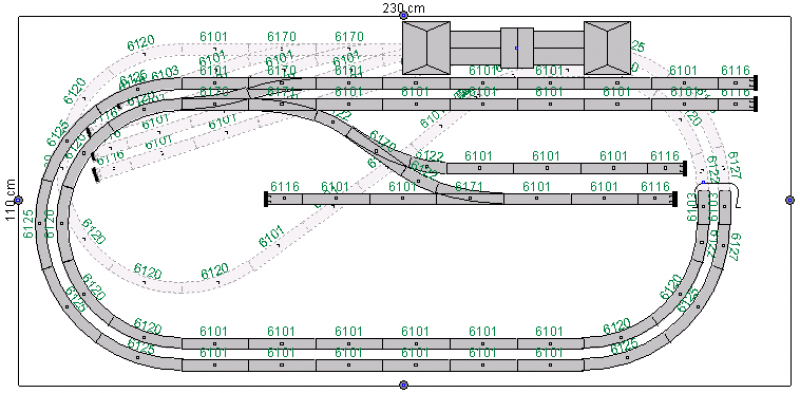

Ik heb een nieuwe baanplan gemaakt, want toen ik ging meten op mijn kamer kwam ik er achter dat het niet allemaal past.
Dit is het geworden. De draaischijf is nu weg, alleen die komt nog WEL. Dat word dan een module die ik aan de grote baan kan maken.
Verder is de baan 25cm verkleint.
Peter
rail4marcel
  • Berichten: 5277
    • grootspoorfoto's
Re: Baanplan Peter H
« Reactie #34 Gepost op: 09 May 2007, 18:17:14 »
Ik persoonlijk vind het een beetje een saaie standaart baan. Ik zou wat meer extra spoortjes toevoegen. Maar als parade baan is hij prima.

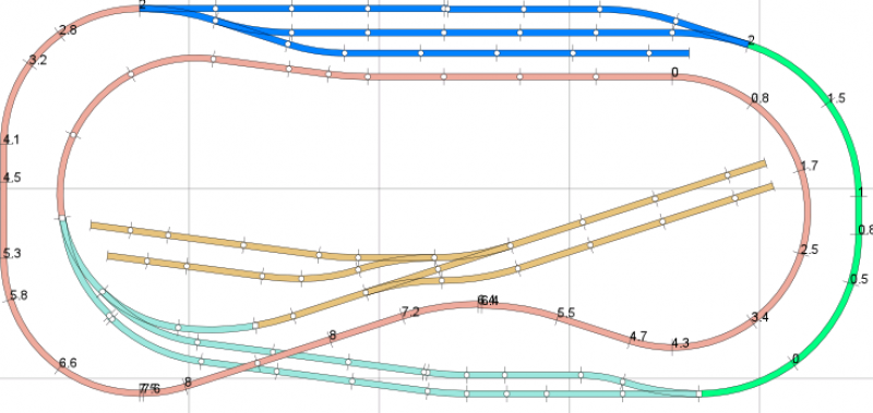

« Reactie #36 Gepost op: 09 May 2007, 19:46:21 »
goed, maar ik zou de roze lijn ONDER het station leiden. De blauwe sporen dienen als schaduwstation en op de voorgrond heb je een station met genoeg speelmogelijkheden.
  • Berichten: 2888
« Reactie #37 Gepost op: 09 May 2007, 20:50:23 »
Ik vind dat beetje twijfel achtig, het kan leuk zijn maar dan moet je vrij weinig zichtbaar houden. Als je het realistisch wil laten overkomen, dan zou je alleen de bruine, licht blauwe en(een deel? van de) mintgroene sporen zichtbaar laten zijn. de rest is dan schaduw traject.
Van die mintgroene boog moet je even kijken hoe dat met de bebouwing uitkomt. Maar ik denk dat het niet zo mooi staat als de 2 bruine kopsporen zo dicht bij en haaks op dat mintgroene spoor eindigt. Als er echter iets van bebouwing of een fabrieksmuur tussen zit kan dit veel camoufleren, en dan kan het nog leuk zijn.
Groetjes Michiel
Ps; als ik naar het banenplan ervoor( de dubbelsporige ovale baan) kijk denk ik toch kies een kleiner zijlijn achtig banenplan( enkelspoors).
Peter H
  • USA On30
  • Berichten: 1648
    • http://modelbaan.wordpress.com/
« Reactie #38 Gepost op: 09 May 2007, 21:26:16 »
Maar moet ik dan met verdiepingen gaan werken, om alle rails weg te werken? Als dat moet, wil dat niet goed, want als je van het schaduw station (Blauw) over dat groene gaat naar het licht blauwe dan is de stijging te stijl.
Peter
Peter H
  • USA On30
  • Berichten: 1648
« Reactie #39 Gepost op: 09 May 2007, 21:39:24 »
Ik heb nog eens even goed gekeken. Er staan nu dus getallen in de + die zet ik gewoon in de - en dan is het klaar:D
Peter

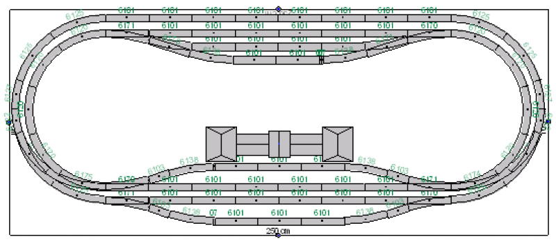

Wat vinden jullie dan van dit baanplan?
Ik wil dan een duitse baan maken. Tijdperk nog niet bekend. De treinen wil ik onder de baan via het schaduw station een rondje laten maken, dat hij dan op het andere spoor komt.
Het baanplan komt je misschien bekend voor, klopt ook het is bijna het zelfde als dat van Gregory, maar dan net een beetje anders en in HO.
Peter
Teun van Lierop
  • Berichten: 357
« Reactie #42 Gepost op: 12 May 2007, 19:55:49 »
Hoi Peter,
Heb je toevallig ook nog een baanplan van het schaduwstation. Zou namelijk graag willen zien hoe je dat hebt gedaan.
Voor de rest vindt ik dat er erg weinig rangeer/opstel sporen zijn. Ook vindt ik het perron erg breed.
Teun.

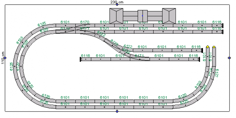

@Teun:
Hier mijn baanplan met schaduwstation.
Dat vind ik ook wel, maar misschien kan ik nog iets maken onder het station bij dat kleine spoortje met 3 railsjes?
Graag reacties
Peter
