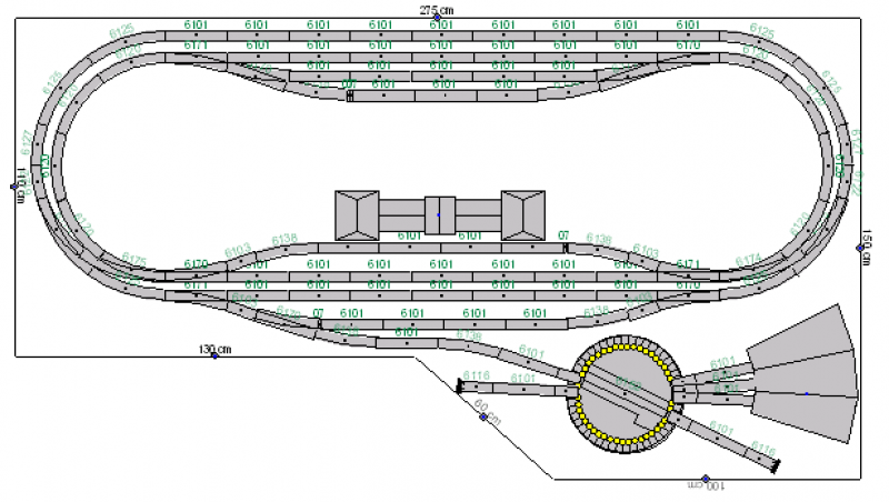

Deze lopen aan de niet instap zijde af tot aan de kop van de spoorstaaf van het naastliggende spoor.
Dit snap ik niet helemaal ???
@Michel: Ik snap wat je bedoelt met die verdwijnpunten. Dat staat ook ergens op http://www.modelspoorpraktijk.nl/
Peter
« Laatst bewerkt op: 06 May 2007, 19:58:00 door Peter H. Reden: iets vergeten »
  • Berichten: 3030
Re: Baanplan Peter H
« Reactie #16 Gepost op: 06 May 2007, 20:54:00 »
Peter kijk nog eens naar de links die ik gaf. In Duitsland zijn er nog steeds veel perrons die een asvalt toplaag hebben. De perrons die ik bedoel liggen vaak tussen 2 sporen in maar worden maar aan 1 zijde gebruikt. Aan die zijde( de instapzijde) is de hoogte van dit perron ergens rond de 25cm BS(Bovenkant Spoorstaaf). Dit perron loopt dan af naar de andere zijde waar dus niet ingestapt word. Het perron eindigt dan tegen de kop van de spoor staaf van het spoor dat aan die kant ligt. Deze perrons zijn altijd heel smal, reizigers mogen hier dan ook uitsluitend komen als er een trein aan het perron stil staat. Andere treinen dienen dan buiten het station te wachten tot dat de reizigers zijn in en uitgestapt en het/de perron(s) weer leeg zijn. Pas dan worden alle sporen weer vrijgegeven voor het treinverkeer.
Als 2 treinen elkaar moeten kruisen op een station met zulke perrons dan kan de trein op spoor 1 binnen komen en door rijden tot na het overpad. Als die trein stilstaat kan dan de trein op spoor 2 ook binnenkomen en kunnen ook dara de reizigers in en uitstappen. Dit kan alleen op deze manier als de trein op spoor 1 het overpad niet blokkerd en deze ook niet meer hoeft te kruisen na aankomst van de trein op spoor 2.
groetjes Michiel

« Reactie #17 Gepost op: 07 May 2007, 20:18:49 »
Ik heb de baan een klein beetje veranderd.
Ik heb nu mooier station vind ik. Tussen de grote ruimtes komen perrons.
Peter
« Reactie #18 Gepost op: 07 May 2007, 20:21:11 »
Ziet er goed uit. Ik zou alleen 2 kopspoortjes maken bij het station links en rechts van het extra spoor wat daar loopt kun je meer locomotieven kwijt.
« Reactie #19 Gepost op: 07 May 2007, 20:41:26 »
Daarvoor heb ik een draaischijf gemaakt he ;)
Peter
« Reactie #25 Gepost op: 08 May 2007, 21:06:13 »
Hallo Peter,
ik stuit toevallig op dit topic, en kan het niet laten even te reageren. Ik denk namelijk dat je baanontwerp vlug verveelt.
Nou schoot me toevallig (hoe is het mogelijk!) een ontwerpje van me te binnen dat ik ooit eens maakte voor iemand op het beneluxrail-forum. Het is misschien ook wat voor jou, hoewel ik niet uit dit topic kan opmaken wat je wensen zijn.
Het ontwerp stelt een lokaal spoorlijntje voor van A naar B, waarbij het ook mogelijk is om rondjes te rijden als je even geen zin hebt in rangeren. Het schaduwstation kun je ook gebruiken als kruisingstation. Voor de goederentrein is er nog een extra fabrieksaansluiting. Het ontwerp leent zich goed voor een soort dienstregeling, wat nog interessanter kan zijn.
De afmetingen weet ik niet. Ik heb ook geen specifiek railsysteem gebruikt.
Ik kan er nog wel meer over vertellen. Het gaat om het idee.
Misschien vind je het wat. Misschien ook niet.
Rob
« Reactie #26 Gepost op: 08 May 2007, 21:46:27 »
@Rots: Het lijkt mij wel een mooi baanplan. Zou je hem misschien ook met wintrack kunnen maken? Dan met fleischmann profi ;) Ik ga zelf ook even kijken of ik het na kan maken met wintrack.
Peter
« Reactie #27 Gepost op: 08 May 2007, 21:57:32 »
Ik heb even geprobeert, maar ik krijg het niet goed op de maten die ik kwijt kan. dus ik denk dat dit vervalt.
Gr Peter
« Reactie #28 Gepost op: 08 May 2007, 22:32:05 »
hoi peter;
Ik vindt onderstaande zelf een hele mooie baan voor jouw oppervlak, je kunt er zelf  later eventueel nog zijspoortjes enz. aan toevoegen
http://www.marklin.nl/support/documentatie/images/efteling2004.jpg
« Reactie #29 Gepost op: 09 May 2007, 11:50:48 »
Barry: dat is wel heel erg duidelijk een ovaaltje, dan vind ik het weggewerkte schaduwstation van Peter mooier...
