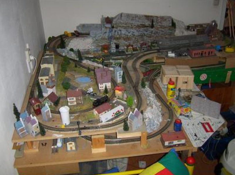

Hallo,,
Ik wil graag iets anders dan een baan op een simpele plaat.
Ik heb op speurders een baan gezien, wat mij wel leuk leek.
Dit dus
De baan mag een afmeting hebben van 230cm x 150cm, dus op het plaatje de achterste muur 150cm en de muur aan de inker kant 230cm.
Nu heb ik een baan met Fleischmann Profie HO Ik heb nog niet echt een tijdperk. Ik hoop dat jullie mij kunnen helpen
Gr Peter

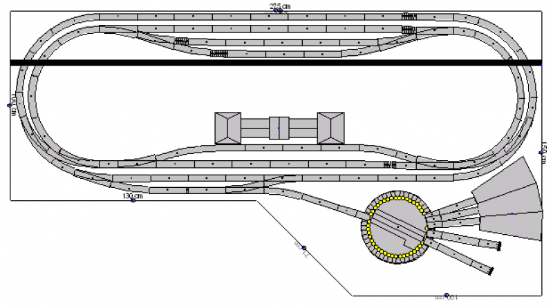

Ik heb nog een beetje geprutst met een bestaant baanplan van wintrack.
Ik heb hem een beetje aangepast en verkleint, want anders paste hij niet in mijn kamer.
Alles wat je achter de zwarte lijn ziet (aan de bovenkant) is een schaduw station.
Graag commentaar.
Mvg Peter

Re: Baanplan Peter H
06 May 2007, 19:16:52 »
ziet er goed uit peter
station draaischijf en schadustation
je hebt alles erop zitten.
ik vind het er goed uit zien

Gezien de ruimte en de middelen die je hebt (gekozen hebt)
Denk ik dat dit een heel aardig plan is. Alleen waar ligt het perron precies? en hoe breed is dat dan?
m.v.g.
Mark
Berichten: 2984
06 May 2007, 19:35:17 »
Opzich wel een leuk plan, maar het maakt wel een erg krappe indruk. Ik ben benieuwd hoe dat er uit komt te zien, of het dan goed oogt of niet.
Misschien is het een idee die achtergrond wand iest krom te mkaen zodat hij de de bochten in het spoor net iets lager/naar voren toe uitkomt. Dan camoufleer je die 180 graden bochten nog net iets meer. Dat kan natuurlijk ook anders door ze door iets anders eerder uit het zicht te laten verdwijnen.
Succes peter ben heel benieuwd hoe het gaat worden, groetjes Michiel

06 May 2007, 19:38:21 »
@Michel: Ik begrijp wat je bedoelt. Ik ga eens even kijken wat ik kan doen.
Heb je misschien ook een idee om de trein te laten verdwijnen? Het word een nederlands baan, dus ik zou niet weten hoe je dat doet.
@Mark: Het perron ligt voor het station, daar zie je dat er een stukje ruimte is tussen de rails. Dat perron word ongeveer 5cm breed.
Peter

Peter denk bij verdwijntrucs aan bomen, viaducten, gebouwen, muren enz.
Een precies voorbeeld geven van hoe dat te doen is lastig want ik weet niet precies hoe jij je baan wilt invullen.
Groetjes Michiel
