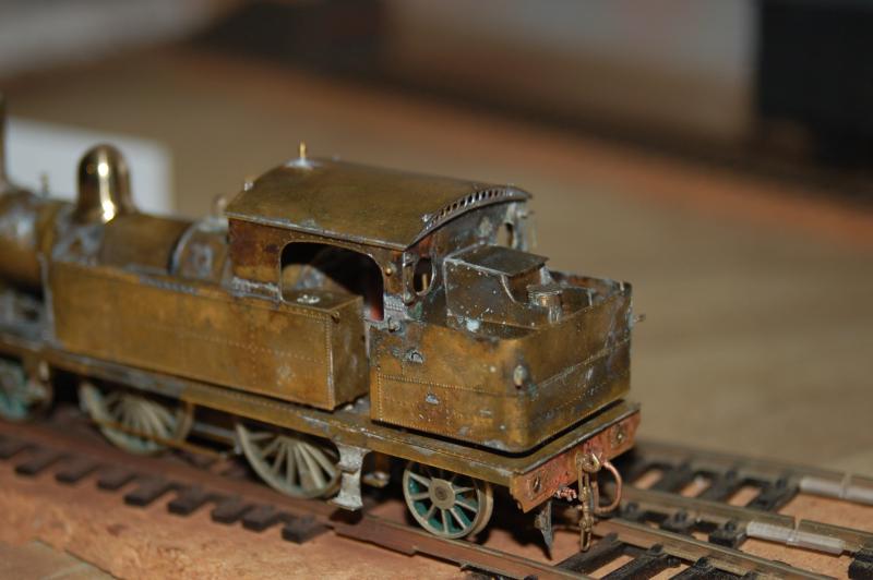

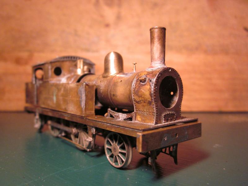

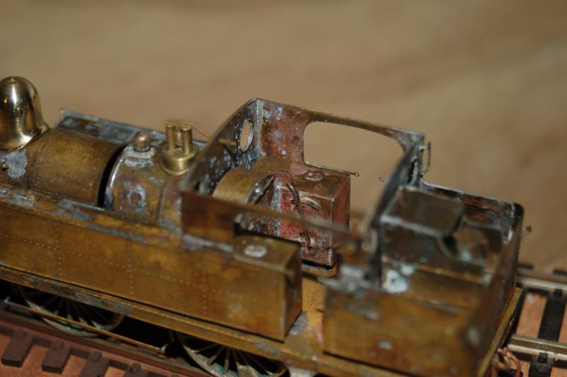

Om dit topic nog een beetje on-topic te houden ook maar een update uit de werkplaats.

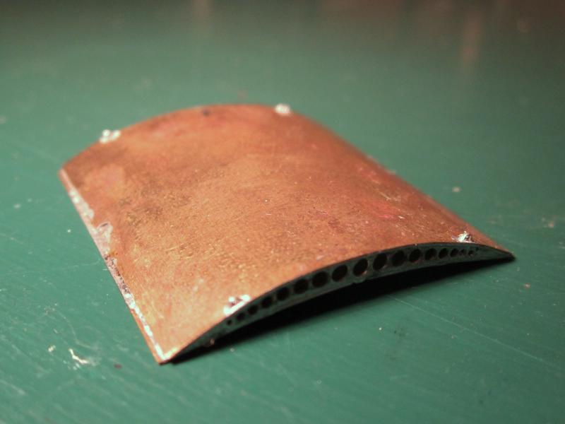

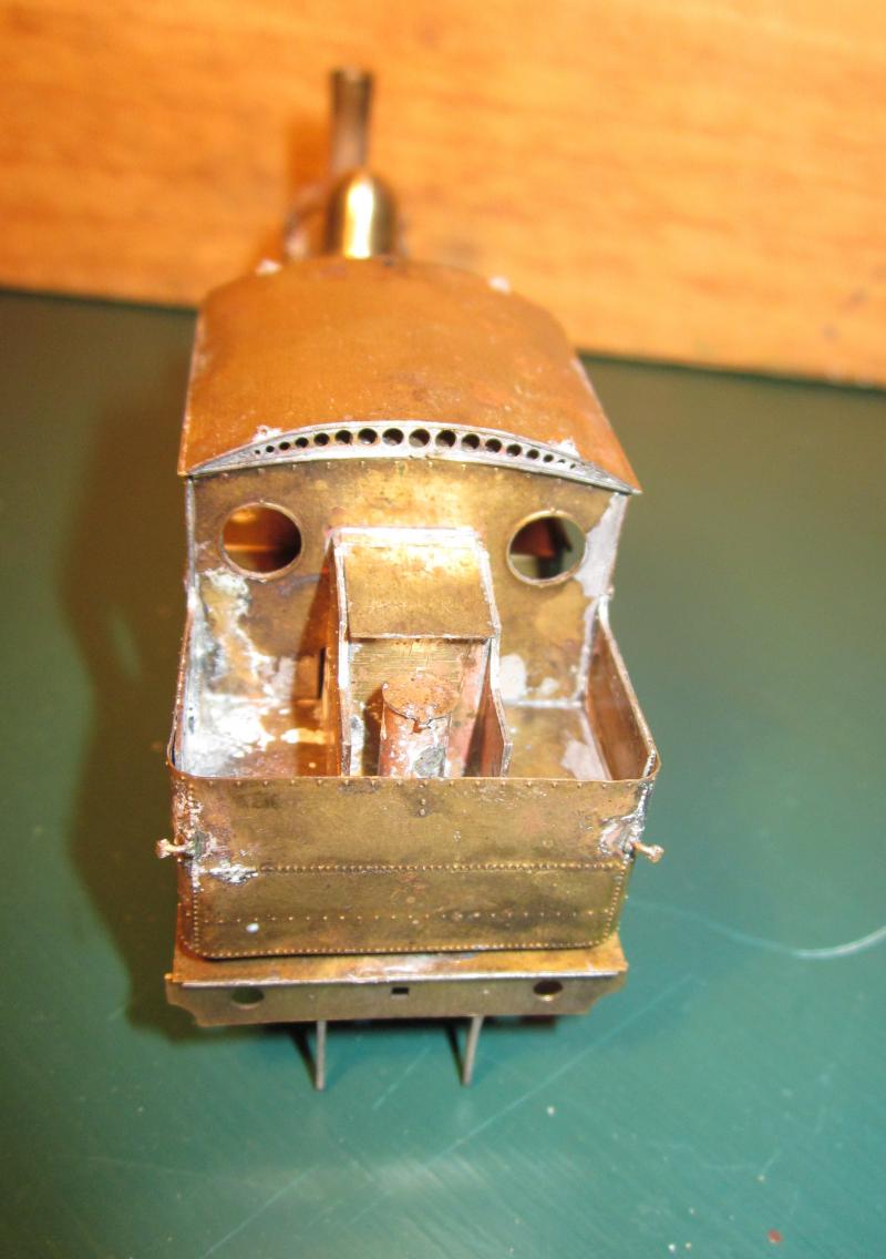

Het volgende ondereel was het dak. Na een beetje zorgvuldig buigen en soldeer ziet het er zo uit;
De verhoogde kolenbak, door de NS ingebouwd om de loc een grotere actieradius te geven is ook opgevouwen en gesoldeerd, samen met de watervulpijp.
Het witte residu is trouwens geneutraliseerd fosforzuur, en de loc ziet er zo donker uit omdat de loc na het solderen in een badje soda verdwijnt om overtollig fodforzuur te neutralizeren. Na een goede poetsbeurt zal de loc er weer als nieuw uitzien.

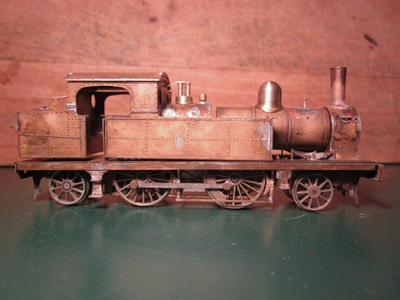

Daarna volgden meer details op de kap, zoals wasluiken, de stoombel en afsluiters. De veiligheid en de dom zijn ook gepoetst, al is de dom nog wat meer werk nodig vanwege wat kleine putjes in het gietstuk. Beide onderdelen komen pas op de loc nadat het is gespoten.
En dan ziet het er zo uit als alles in elkaar zit:
Alles zit nog niet vastgeschroefd, vandaar de grote kier. Ik wacht nog op een paar onderdelen uit Nederland, waaronder de schroefjes.
Dat was hem weer voor vandaag,

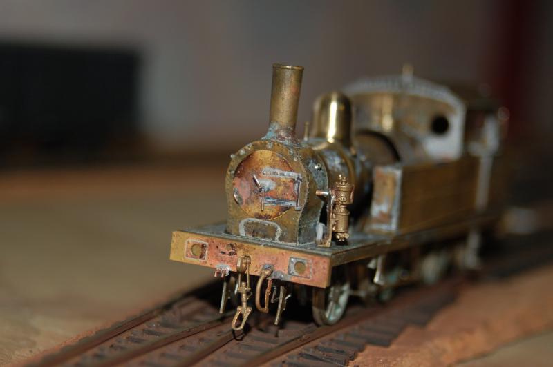

Langzamerhand komen er meer details op de loc.
Handgrepen uit 0,45mm nikkelzilver zijn aangebracht op de bunker. Ook is een stoomfluit uit messing gedraaid met mijn accuboor, omdat ik geen zin had om te wachten op het gietdeel.
Aan de voorkant is de rookkastdeur opgebouwd. De deur is rond gebogen door middel van een pepermolentje met een ronde kop en een sok. De grendel voor de rookkastdeur is ook gemaakt op mijn accuboor-draaibank, omdat ik vond dat ik het beter kon doen nan het geleverde gietstuk. Het scharnier op de rookkastdeur is ook enigzins gesuperd, deel van de ets is er uitgesneden en vervangen door een stukje messing staf.
De bufferbalken zijn ook opgebouwd, alleen de meegeleverde bufferhulzen zijn het verkeerde type voor de 5301. Nieuwe bufferhulzen ga ik maken uit wat messing buis, maar daarvoor moet ik eerst naar de hobbywinkel.
De bufferbalken en rookkastdeur worden pas na het spuiten aangebracht, maar om de loc een beetje toonbaar te maken zijn ze met een beetje strategisch geplaatst blu-tack op de loc geplakt 8)
Ook in de cabine heb ik nog een ganghandel aangebracht, gemaakt van wat overgebleven etswerk en een geplet stukje draad.

Maar even een vraagje , maak jij je loc ook elke keer schoon na een soldeersessie ?
(bv. met een oude tandenborstel en JIF , soda iod )
Beached
  • Berichten: 1109
Re: BNLS-Werkspoor - De NS 5301 van Werps
« Reactie #38 Gepost op: 18 April 2012, 11:03:46 »
Bedankt Tomasso en Ronald.
Ik heb een potje soda naast mijn werkbank staan, en daar doe ik het model in na het solderen. Ik haal het de dag erna weer uit. Dat is ook de reden warom het messing zo donker is op de loc. Voor het spuiten zal de loc nog eens grondig met Jif schoongeboend worden.
eenop87
  • Berichten: 1015
« Reactie #39 Gepost op: 18 April 2012, 11:22:34 »
Om te beginnen wil ik even zeggen dat ik op chemisch gebied een leek ben.
Ik gebruik altijd een sodabad om de gebruikte zuren op te lossen en doe dat hooguit 15 minuten. Daarna spoel ik de boel goed af en laat hem drogen,
Is het niet zo dat soda een etsende werking heeft op zowel het messing als het soldeer? M.a.w. span je het paard niet achter de wagen door hem zo lang in de soda te laten liggen?
In navolging van Karst maak ik hem ook wel eens schoon met Cillit Bang, maar daar heb ik mijn twijfels bij.
Kortom ik weet het niet en leer op dat punt graag wat van anderen.
Groet, Gerrit
joop100
  • Berichten: 1040
« Reactie #40 Gepost op: 18 April 2012, 11:52:33 »
Gerrit,
Na het solderen maak ik het schoon in een bakje met afwasmiddel.
Voor het spuiten doe ik dat met kokend water en azijn.
mvg Joop
  • Berichten: 6525
« Reactie #41 Gepost op: 18 April 2012, 12:24:12 »
 (y) Dat afwasmiddel moet dan wel groene Dreft zijn (wordt ook gebruikt door goud/zilver en edelsmeden om hun spullen schoon te laten weken nadat ze na het hardsolderen in het zuurbad geweest zijn). Mijn vrouw gebruikt het namelijk ook in een vuurvaste schaal op een kookplaatje ;).
joop100
  • Berichten: 1040
« Reactie #42 Gepost op: 18 April 2012, 12:28:32 »
Ruud,
Helemaal goed  :) (y)
Joop
Gert Arkema
  • Berichten: 4242
  • Rhenopa / Bruggen-IG:
    • Team Mitropa
« Reactie #43 Gepost op: 18 April 2012, 12:39:25 »
Moet dat kokend water zijn Joop? Ik bedoel; dat vindt mijn lowmelt niet leuk. Ik spoel het werkstuk inderdaad ook met soda af en was 'm daarna met afwasmiddel, dan spoelen en snel laten drogen met de föhn.
groet Gert
joop100
  • Berichten: 1040
« Reactie #44 Gepost op: 18 April 2012, 13:09:04 »
gert,
Tja daar vraag je me wat, misschien dat het met 70 graden ook lukt,dat moet je zelf maar even uitproberen.
Ook ik maak het model eerst schoon met jif en een borstel en daarna in de azijn.
mvg Joop
