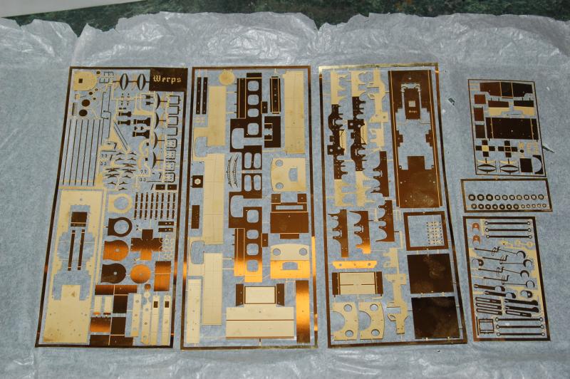

Het kitje bestaat uit messing etswerk, lekkere uit nieuwzilver gegoten wielen en messing gietwerk:

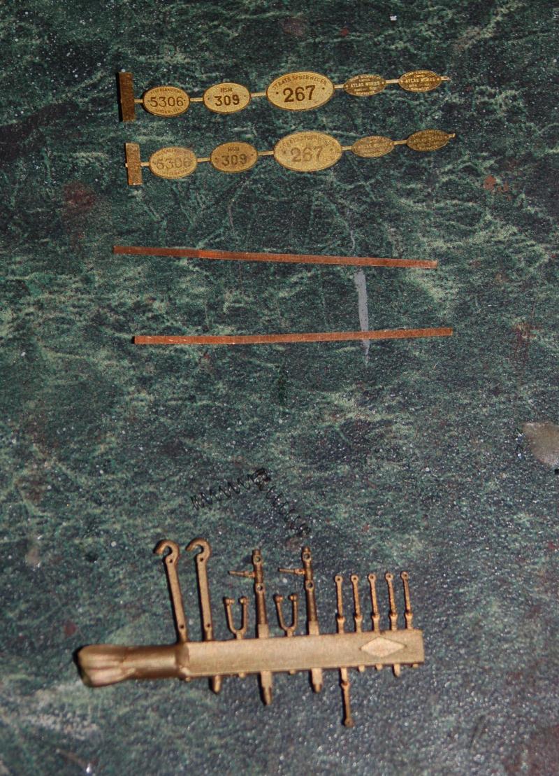

Volgens mij kom ik nog een paar onderdelen tekort, maar er is genoeg om mee te beginnen. Ook heb ik de nummerschilden voor de NS 5306, en het moet de 5301 worden. Tzt zal ik eens een paar nieuwe maken, maar in de tussentijd plak ik er gewoon deze platen op.

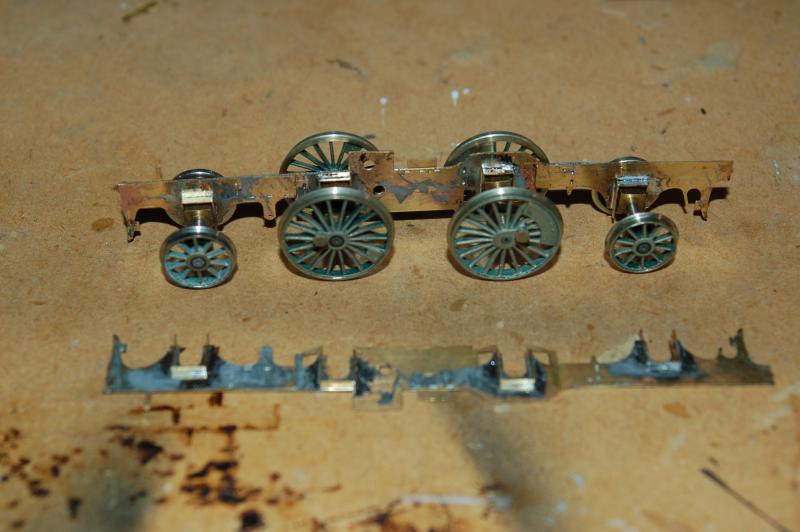

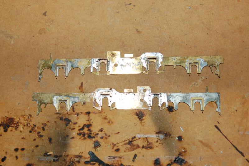

Om te beginnen zijn de frameplaten gesoldeerd. Ze bestaan uit een dubbele laag etswerk, waarbij de frames ter hoogte van de loopwielen meer naar binnen zitten. Ik denk dat dit voor extra speling zorgt om het model door krappere bogen te laten rijden.
De frames zien er in ieder geval all lekker gedetailleerd uit

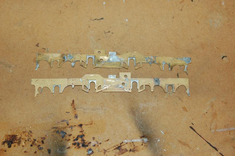

De bouw gaat hier langzaam door, Het begin van de hornblocks zijn er op gesoldeerd.
Volgende keer het detailleren van de hornblocks en nog een paar andere details.

De laatste paar dagen ben ik weer rustig aan de gang gegaan met de frames. Heel mooi gedetailleerd maar die schetsplaatjes om de drijfwiel hornblocks zijn krengen om vast te houden. Twee zijn er bij mij ontsnapt, maar er zijn gelukkig meer dan dat je nodig bent op de etsplaat.
Als laatste nog een paar details op de frameplaten, Lekker dikke veren voor op de achteras, en bedieningsstangen voor de vuurkist.

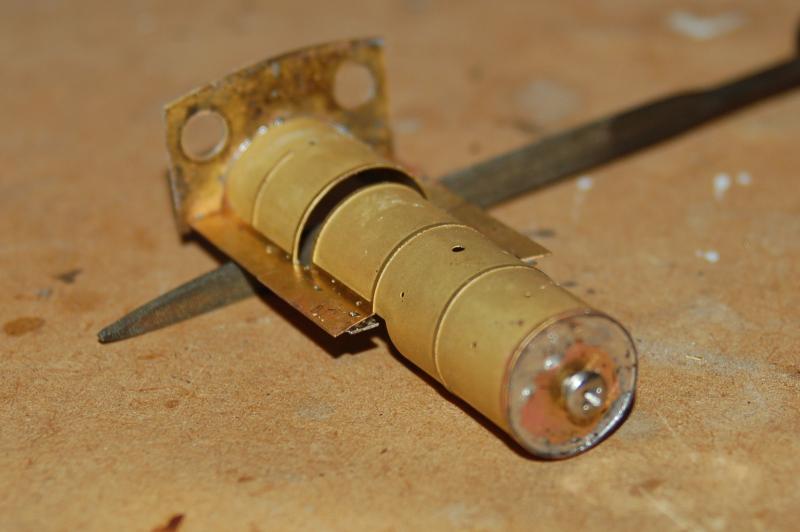

Eerst de cylinders en drijfwerk.
En het luchtreservoir en remcylinder.

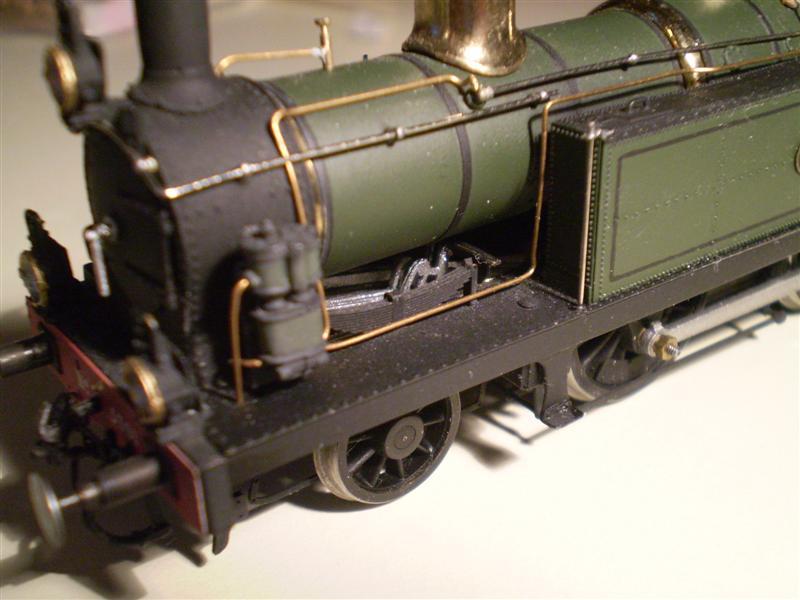

Inmiddels zitten de onderdelen ook tussen het frame, maar de camera lag ergens anders. Nu heb ik een vraagje voor de kenners: Hoort de onderkant van de vuurkist tussen of onder het deel van de vuurkist op de ets van de frameplaten? Het is lang genoeg om er onder te hangen, maar ik zie het op geen van de gebouwde modellen.
Ivo tB
Berichten: 5583
Re: BNLS-Werkspoor - De NS 5301 van Werps
06 February 2012, 10:46:27 »

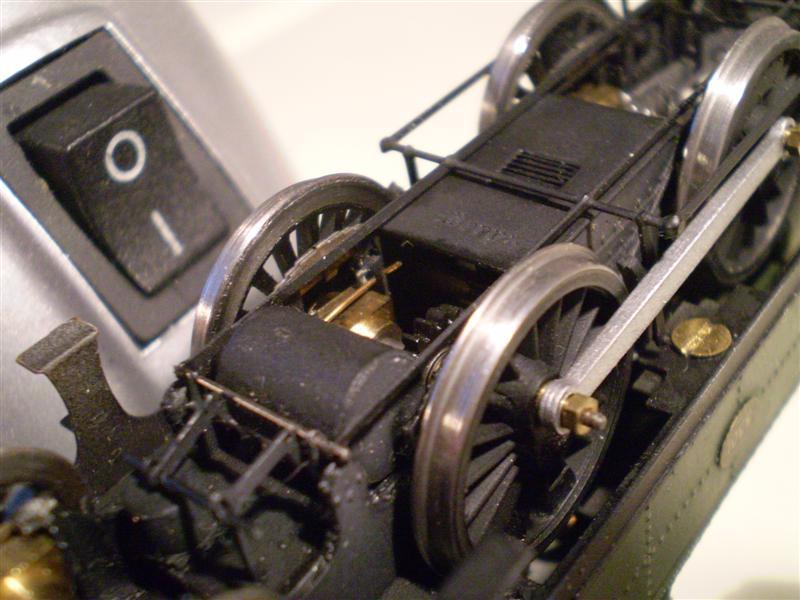

Ik zal thuis eens kijken. Ik heb deze kit in 2002 gebouwd, dus ik weet het niet meer uit mijn hoofd. Ik denk overigens ertussen.
Ivo

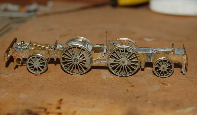

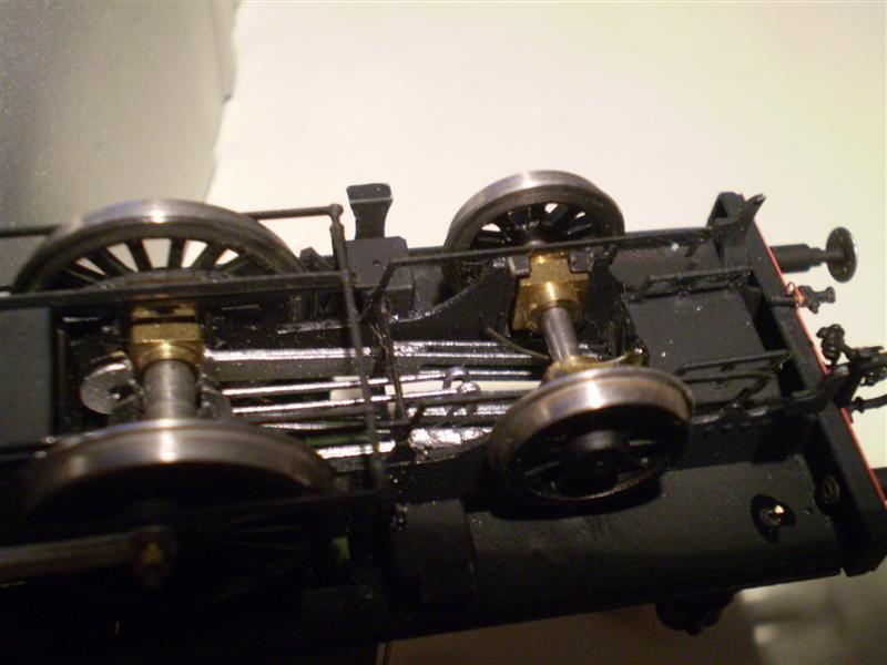

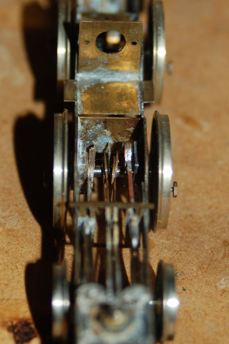

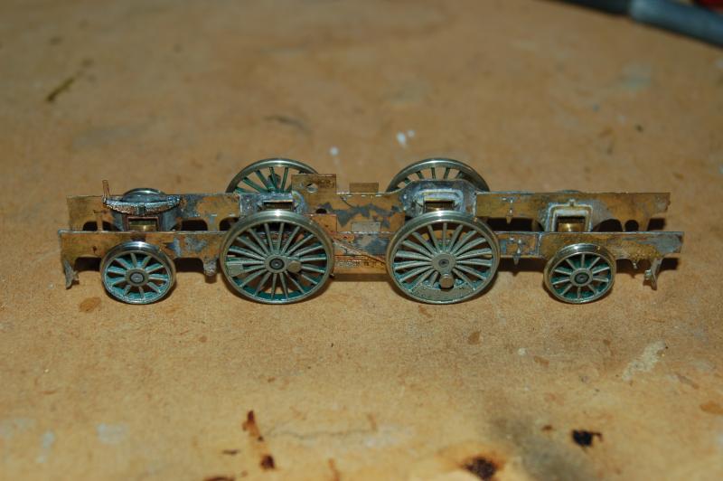

Op de onderkant van de vuurkist, of liever gezegd de aspan na is het frame klaar. Natuurlijk is alles ook op de baan getest, en het chassis loopt makkelijk door all wissels van Nieuweveenschekanaal
Ik heb het frame geheel volgens de instructies gebouwd, op een paar puntjes na;
Zoals geleverd passen de lagers van de voorste aangedreven as niet tussen het binnenliggend drijfwerk. Omdat het drijfwerk moest blijven heb ik de lagers voorzichtig aangepast zodat alles wel past. Ook moesten daarbij de krukken aan de buitenkant eraf gaan, anders klemden de krukken de lagers vast.
Met de ervaring die ik heb met het starre chassis van de 3931 wou ik dat de voorste aangedreven as ook kon bewegen voor extra trekkracht en omdat het realistischer oogt. Nadat ik een aantal opties had opgewogen heb ik beide loopassen afgeveerd volgens de instructies. In de plaat net achter de voorste drijfas heb ik een gaatje geboord ter hoogte van de drijfas. Daarin is een stukje 0,35mm verenstaal met een L vorm gestoken, met de korte poot van de L achter de plaat en omhoog wijzend. Zodoende hoeft het soldeer het draadje alleen op z'n plek te houden. De andere poot steekt uit het plaatje en rust midden op de as tussen de twee paar excentrieken van de Stephensons stoomvredeling.
Op de foto kun je met een beetje moeite in het midden van de foto zien.
Nu staat er een poetsbeurt met Cif te wachten om het residu van de soda weg te poetsen, een daarna kan er begonnen worden aan de bovenbouw.

Beste Rick,
De onderkant van de vuurkist zit eronder. Het is bij mij bijna niet meer te zien, omdat de stangen van de bediening van de remmen in de weg zitten en steeds valse schaduwen veroorzaken. Maar het zit eronder:
Voor de aardigheid de schuifbeweging:

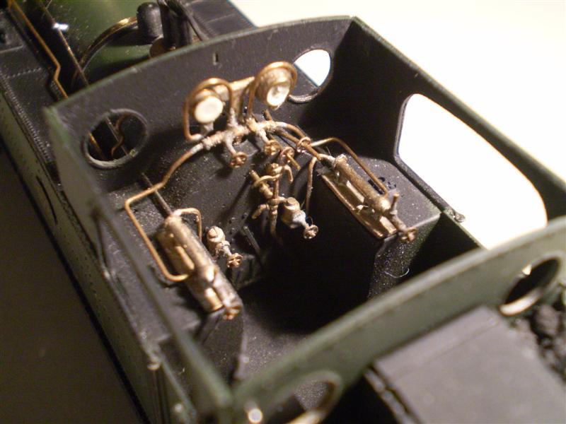

En een niet te versmaden interieur. Dit is volgens mij een hobby van Erwin:
Het is overigens niet af. De lat ontbreekt en ben ik volgens mij inmiddels kwijt. Ook twijfel ik of ik wel alle handwielen heb aangebracht.
Het blijft een mooie lok:
Ivo
Ivo

Ik heb maar meteen de onderkant van de vuurkist gemonteerd, gevolgd door een poetsbeurt. Een setje stoomverdeling moet weer gesoldeerd worden, maar nu is de rest schoon. De volgende keer kan dus de bovenbouw.

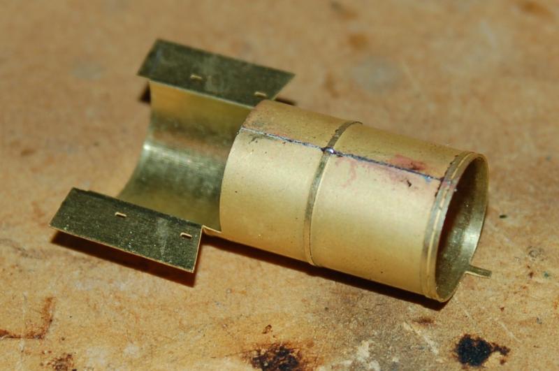

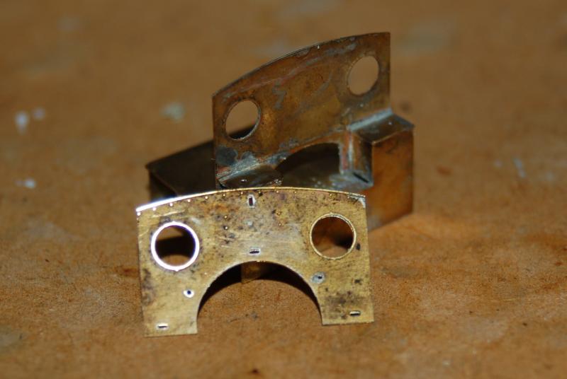

Nadat het frame af was kon er begonnen worden met de bovenbouw. We beginnen met de voor en achterwand van de cabine. Net zoals het frame hier ook weer een dubbele laag etswerk wat garant staat voor nog meer gekwijl.
Daarna was de ketel aan de beurt. Eerst beide delen rond gerold op een zachte ondergrond, en wat bijbuigen met de hand. De ets van de ketel was een beetje lang aan de onderkant om een circel van de juiste doorsnede te maken, maar dat was snel opgelost met een vijltje.
Een beetje soldeer later en dan heb je zo'n naadje
Dit werd gevolgd door het verbinden van ketel en vuurkist, met de voorwand van de cabine ook aangebracht.
