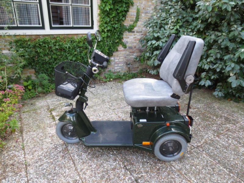

Voor het lichte vervoer (ook 30 kilo ijzer is niet licht) heb ik een zelf te bouwen tractievoertuig in gedachten.
Stoel en stuur verwijderen. Plateau er op bouwen. Spoorwieltjes er op/onder en electronica weer opbouwen en dan heb ik een .......
Scootmotief.
De huidige spoorbreedte is 50, dus de spoorwielen kunnen zowat direct op de huidige wielen gemonteerd woden.
Hij kan 15 km/uur voor en achteruit en is krachtig genoeg om hellingen te kunnen overwinnen.
Weer wat te doen komende maanden.

Leuk Frits,
En dan paaltjes er naast, draadje er boven en een stroomafnemer als van een botsauto op de kermis en je hebt de accu's ook niet meer nodig

Een van de medewerkers van de Gelderse Smalspoor Stichting heeft van zo'n scootmobiel een echt rail/weg voertuig gemaakt..
Voor en achter zit een uitschuifbaar rekje met kunststof spoorwielen en de achterwielen drijven het geheel aan op de rails..

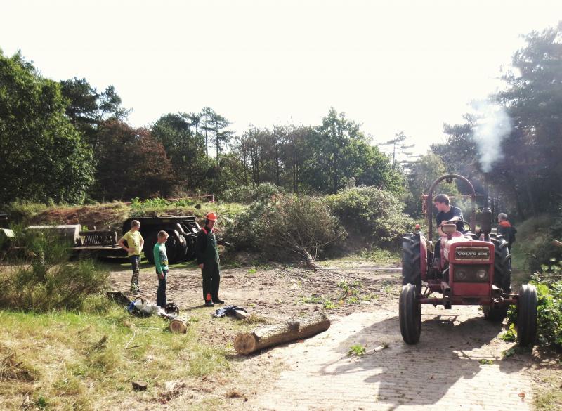

Gebeurd er nog wat op Terschelling?...Jazeker.
Het Bunkerproject (waar het smalspoor onderdeel van is) bleek afgelopen voorjaar dermate omvangrijk dat het plan in delen is gespltst. Fase 1, waar het smalspoor niet in is opgenomen, is nu in volle gang. Dat betekent dat er duizenden kuub zand worden verplaatst. Dus al is het smalspoor niet direct in Fase 1 opgenomen, het grondwerk houdt er wel rekening mee (hellingen maximaal 2%)
Maar voordat het zand verplaatst kan worden, moet de begroeing verdwijnen. Dat is enkele weken geleden begonnen en vandaag was de toekomstige locatie voor "Terschelling Centraal of Tiger Centraal" aan de beurt.
Nu zie je lucht, maar een uurtje eerder absoluut niet. Bomen bomen bomen. Wat groot gereedschap en vakmanschap allemaal niet voor elkaar kan krijgen.

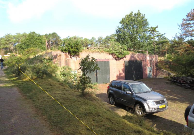

Onder de restanten van de bomen, bevindt zich een garagebunker. Bomen horen ook niet op een dak te groeien,. maar ja... dat is de natuur.
Vanaf de andere kant zie je de bunker beter. Nog wel even twee bomen wegslepen, maar dat is inmiddels ook al verleden tijd.
In dit bouwsel is het onderkomen voor het materieel gepland.
En het allerbelangrijkste wat ik vandaag hoorde was dat een Terschellinger (H.deJ) me zonder verder informatie van mijn kant vertelde dat er over de groene grasstrook op de foto , een spoor liep. Zo bleek het door mij veronderstelde tracee over het complex helemaal te kloppen...BINGO.
Al komt dit verhaal van slechts één bron (zoveel zijn er niet meer en het gebied was "Sperrgebiet"), H. woonde vanaf zijn jeugd onderaan het bewuste duin en speelde als 8-10 jarige met de kipwagens. De bewuste helling naast de bunker (4%)was volgens zijn zeggen ook wel eens iets teveel en dan kwam er een trekker voor. Dat laaste kan ik niet doen, maar een lier was al wel gepland.

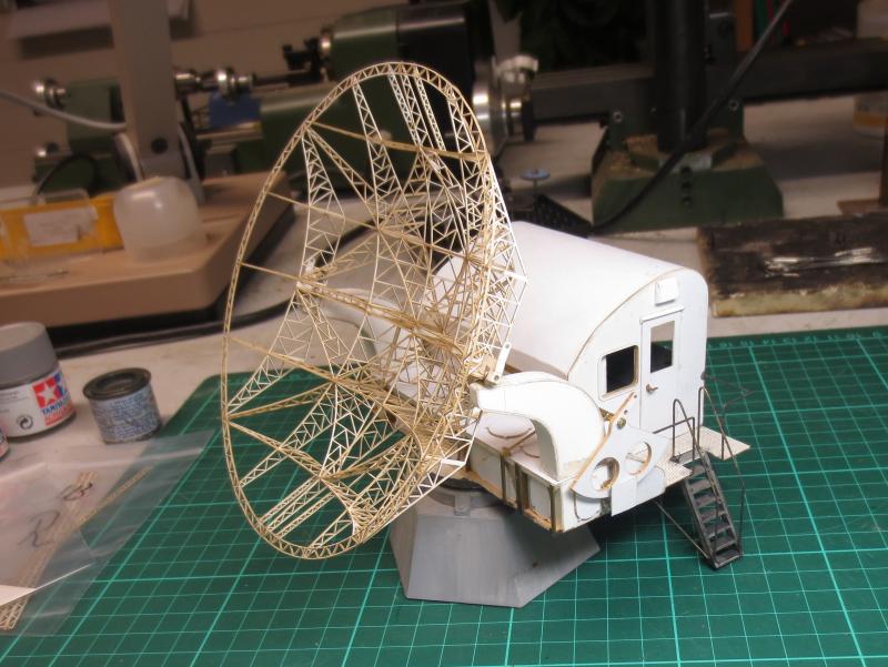

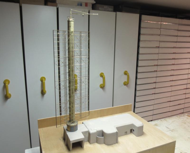

Even een zijsprong.......bunkerbouw in model.
Naast het 1:1 smalspoor op het complex ben ik verantwoordelijk voor de modelbouw. In de hoofdbunker wordt geen modelbaan, maar een landschap met bunkers gebouwd waarbij het radarsyteem en de vechttechnieken van de vliegtuigen wordt weergegeven.. Daartoe heb ik al de grote radarantenne van het Seinpaalduin (hoger dan de Brandaris) en een Wurzburg Riese schotelantenne in 1: 50 gebouwd.
Voor het bouwen van de bunkers zelf, bouw ik een klein diorama in 1:87 met smalspoor van Bush. Die hebben een BBA B360 in hun assortiment. Die heb ik natuurlijk al op de op de plank liggen. Mooie kleine treintjes met kipwagentjes voor de aanvoer van cement, zand en wat je nog meer nodig kan hebben voor het bouwen van die dingen.
Bomen stonden er destijds niet op het duin, dus daar hoef ik er geen duizend van te maken.
Hieronder twee plaatjes van de modellen in aanbouw.
bouwverslag:
http://www.fortificatieforum.nl/viewtopic.php?f=93&t=4077&hilit=wassermann

Indrukwekkend .
Met veel interesse ook op die andere site zitten lezen .
Nou moet ik zeker eens een keer naar Terschelling .

Goed om te zien Frits dat eea nu voortvarend wordt aangepakt!
Ook de modelbouw ziet er prachtig uit!
Een ding moet me van het hart: het is me niet helemaal duidelijk of je het locje van Busch wilt gebruiken voor je bunkerbouw diorama, maar een BBA akkulok op een jaren '40 museumdiorama is natuurlijk historisch gezien zwaar incorrect.
