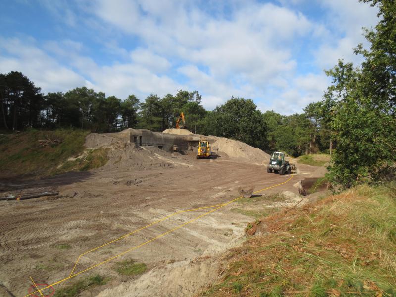

Update van de werkzaamheden...
Vorige week kon je de Tiger bunker niet/nauwelijks zien. Bomen bomen bomen, struiken struiken struiken en zand.....heel veel zand.
Al dat zand is rechts (buiten beeld) op een hoop gegooid....nieuw duingebied zullen we maar zeggen.
Op dit terrein komt nog het een en ander, maar ook Tiger Centraal.
Met een gele lijn heb ik schematisch een mogelijkheid ingetekend. Links onder de draaischijf naar de locloods. Daarbij moet ook nog een lier komen gezien de helling. Naar rechts loopt het spoor door het bos.
Lekker dagdromen over een sporenplan, het leukste onderdeel van het maken van een (model)spoorbaan

Frits, ik denk dat jij de meest unieke modelspoorbaan van NL gaat bouwen.
Wel erg gaaf dat je zelf dit 1:1 kunt gaan doen. Ga je nu ook zelf nog een bunker uit foamboard maken of aan karretje uit messing?

De bunker die je hier ziet is de grootste van de circa 70 die er liggen, maar in deze komt (zoals hierboven beschreven) een modelweergave van bunkers en landschap. Mag je raden wie dat gaat maken.
En natuurlijk ga ik messing modellen maken. Ik ben tenslotte een messingboer. Ik streef naar schaal 0, maar mogelijlk ook wel een andere schaal. Als je maar lol hebt.
Maar in 1:1 moet ik ze van ijzer maken.

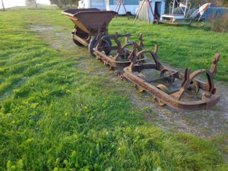

Een leuke en mooie aanwinst voor de collectie...een kipkar en ook nog voor 60 cm spoor.
Gewoon op Marktplaats.
Toevallig was ik net "aan de wal" én het verkoopadres was niet ver weg. Een geheel onverwachtte meevaller.

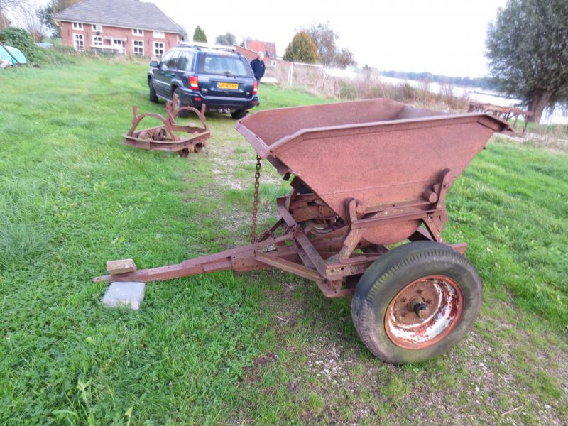

Uit de beschikbare onderstellen kan ik één complete kipkar maken. Kwestie van de bak van de "zandstrooier" aftillen en op het andere onderstel leggen. Het resterende onderstel is waarschijnlijk goed voor de oud ijzerbak.
Een derde onderstel, zonder aspotten, (ligt bij deze foto al achter in de Jeep) is te gebruiken als platform voor een platte wagen. Wielen met bijbehorende aspotten had ik al, dus een kwestie van ombouwen.
Met drie man zijn de componenten tilbaar en en ze kunnen met eigen vervoer naar Terschelling getransporteerd worden.

Die bak op wielen kan je er gewoon achter hangen toch

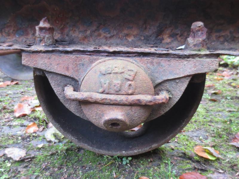

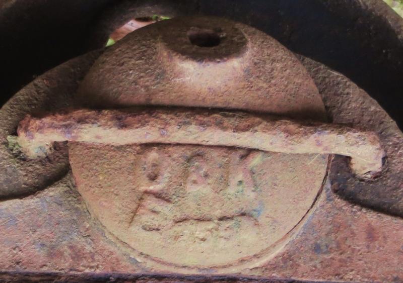

De lorries zijn opgehaald en "bewerkt"...
Op één van de aspotten zie ik kenmerken van de fabrikant.. O&K
Plaatje even omdraaien en dan zie je ook cijfers Die zeggen me nu nog niks... Wie wel?

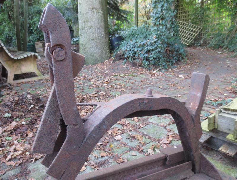

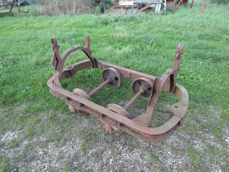

Het onderstel waar de bak op zat, is inmiddels van veel ongerechtigheden ontdaan. Wat me opviel is dat de steun een inkeping heeft gekregen om de bak passend te maken.
De maatvoering van de steunen op de twee andere onderstellen is net iets kleiner (bak past dus niet) en de inkepingen missen. De steun moet aan de top 4 cm naar buiten. Bij het draaipunt is dat 1-1,5 cm.
Fluitje van een cent om dat alsnog te doen, maar het lijkt dus of deze twee onderstellen nooit voorzien zijn van een bak (of een bak met kleinere ophanging) en dus als zodanig geen dienst hebben gedaan. Tenslotte zaten er ook geen bakken bij.
Kan iemand hier iets meer over vertellen?
