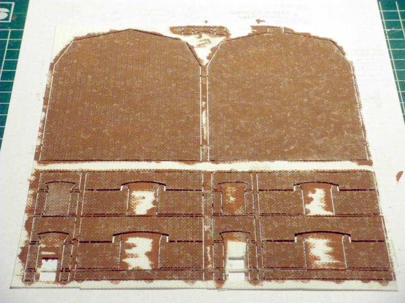

Ik neem aan dat je hierna nog met baksteen gaat verven/tamponeren/drybrushen ?? anders is dit wel erg veel voeg

Ja, benieuwd hoe je die bakstenen nu weer kleur gaat geven. Het voegenpatroon is in elk geval wel cool geworden.

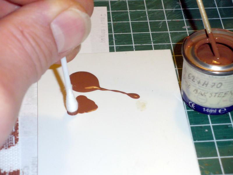

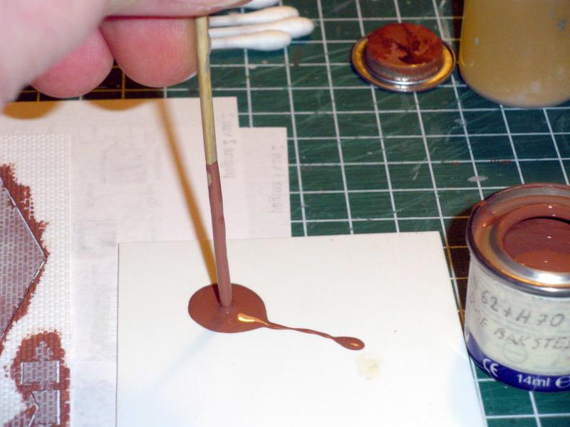

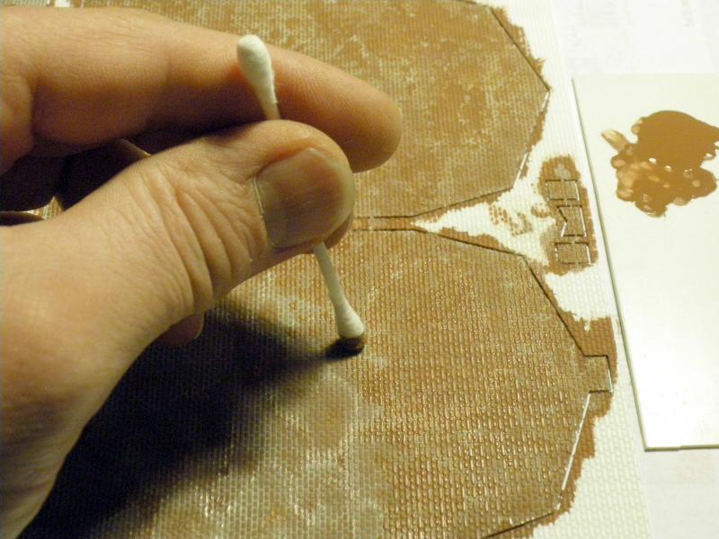

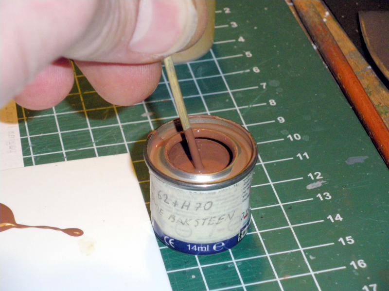

Zo, nu weer een stapje verder.
Ik ga met de baksteenkleur verder en sop er een stokje in.
Dan hevel ik dat stokje over op een plaatje waar ik dan een dikke druppel van de kleur op aanbreng.
Nu ga ik met een wattenstaafje verder. Ik dip deze in de verf en tip een paar keer op het plaatje.
Pas dan ga ik verder op de gevel. Ik tamponeer steeds op de gevel en maak zo dikke stippen baksteenkleur vlak naast elkaar op een willekeurig patroon.
Zo ontstaat een gevelkleur die er uitziet als een oude gevel.
werken met cnc-fresen is voor mij een uitkomst.

Prachtig mooie gevels.

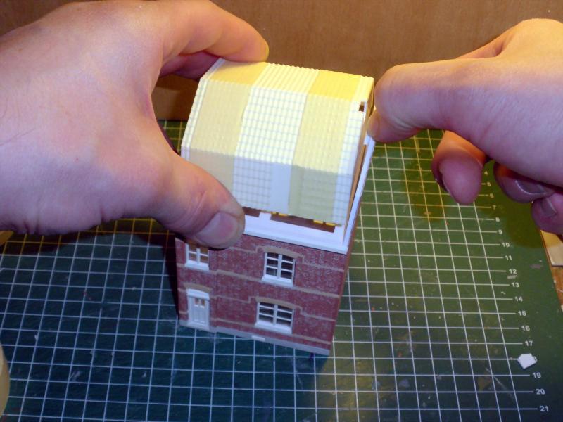

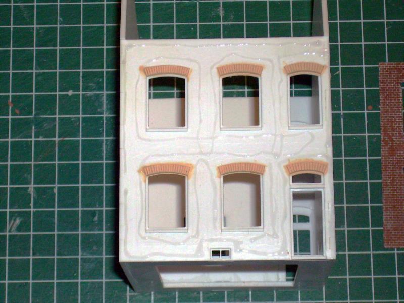

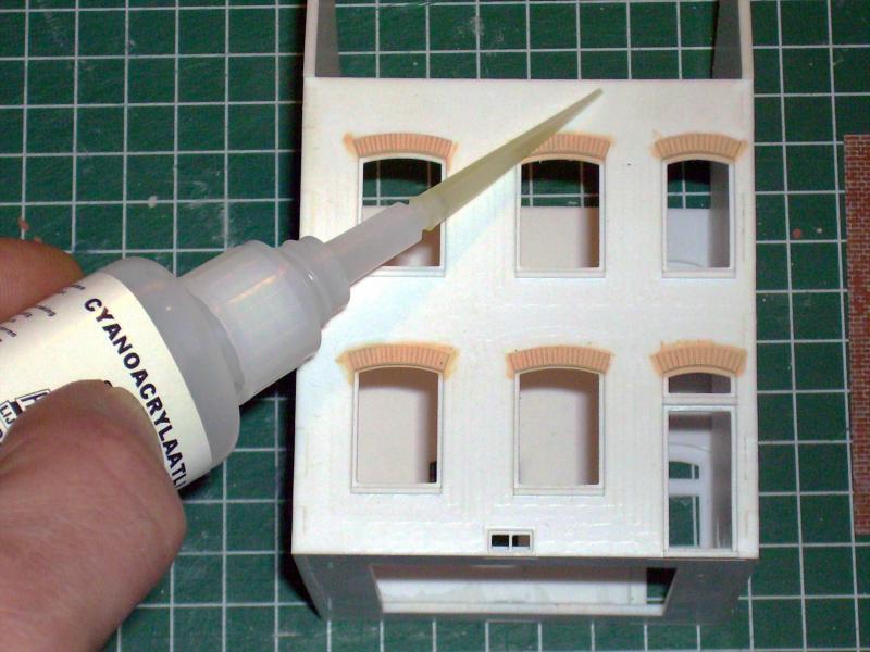

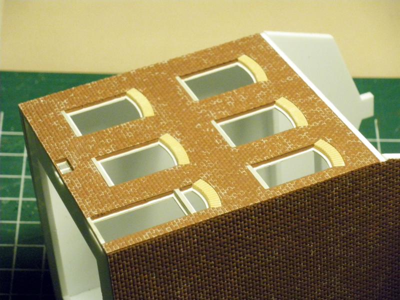

Nu wordt het tijd om de geveldelen verder in elkaar te zetten.
Ik gerbruik daarvoor secondenlijm die ik in de betere modelbouwwinkel koop.
Nadat ik de zijkanten verlijmd heb (waar ik vergeten heb een foto te maken, sorry), komt nu de achtergevel aan de beurt.
Overal langs de randen een dunne laag lijm.
Ik heb pipetten die op zo'n flesje passen, maar je kunt ook een dikke druppen op een plastic plaatje doen en dan met een satéstokje op het model aanbrengen.
Niet direct uit de tube of fles want dan komt er te veel lijm ineens eruit en dan hangt alles aan elkaar.
Dan het geveldeel erop drukken. Ik heb dit eerst droog gedaan voor het geval dat ik nog ergens iets moest aanpassen. Meestal nog even een klein hoekje ergens nog uitsnijden.
wordt vervolgd.....

Het effect van tamponeren is prima!

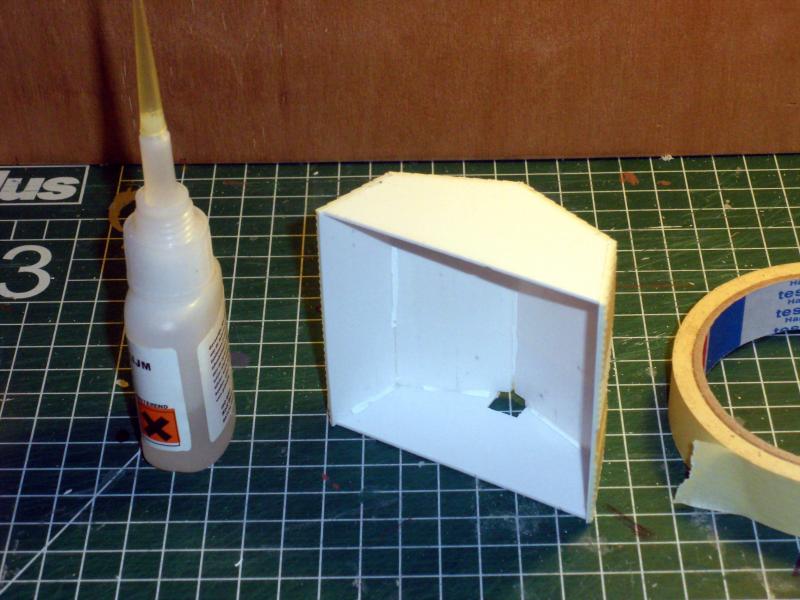

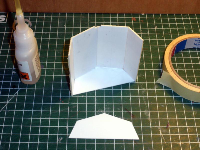

Okee..... Nu weet ik weer waarom ik geen foto had van de zijkant want de volgorde is andersom.
Eerst de voor en achtergevel, dan pas de zijgevel. Ik merk bij het in elkaar zetten dat ik bij de voorgevel niet goed uitkom aan de zijkanten.
Zo zie je maar, er blijven zich altijd dingen voordoen die niet voorzien waren. Tja dan maar even opvullen.
Wordt vervolg...

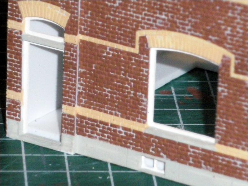

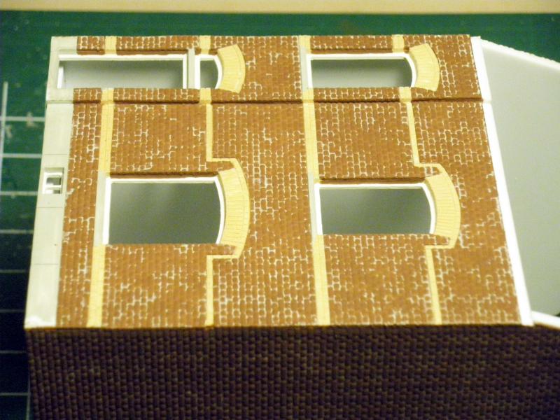

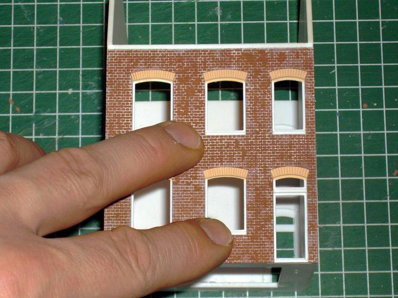

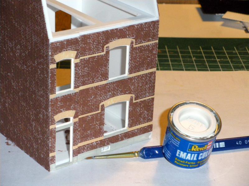

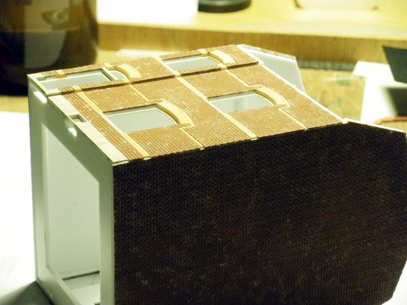

De volgende stap is het afwerken van de gevels met kleur.
Ik begin met de kozijnkleur. Hier neem ik revell wit. Dat is een gebroken witte kleur. Echt wit wordt op schaal veel te hard van kleur.
Ik maak lichte kleuren "op schaal" iets donkerder en donkere kleuren iets lichter. Het resultaat "op schaal" werk dan veel beter. Zo zie je maar, kleuren horen ook op schaal te werken.
Zo ziet wit eruit in kunststof, ik vind dat veel te wit voor op schaal.
Zo ziet wit er op schaal uit (althans dat is mijn eigen mening hè).
Ik heb ook de baksteen kleuren "om de hoek" aangegeven zodat de muren (aan de zijkanten van de ramen en deuren) doorlopen tot aan het houten kozijn.
Dit is het resultaat aan de achtergevel. Ok de vensterbanken zijn in kleur niet vergeten. Nu nog even wat schoonheidsfoutjes aan de "witte kozijnen"wegwerken en dan zijn die ook weer goed.
Wordt vervolgd....

ronald1956
OHMB Team Mitropa
Berichten: 1687
Tram&Trein NL- H0
Re:Bouwpakket huisje zelf gemaakt
Reactie #39 Gepost op:
25 January 2012, 22:58:21 »
Mooi geveltje .
Vraagje : op de eerste twee foto's is de steenkleur mooi , en op de laatse twee foto's hebben een vreende kleur.
Is dat soms het verschil tussen flits en geen flits ?
Met vriendelijke groet , Ronald -
http://forum.beneluxspoor.net/index.php/topic,37208.0.html
Menno
Berichten: 3487
Reactie #40 Gepost op:
26 January 2012, 00:12:26 »
Is een verkeerde witbalans-instelling: op de eerste foto's is er overduidelijk ingeflitst en houd de camera dus rekening met de kleurtemperatuur. Op de foto's daarna is er zo te zien niet ingeflitst en staat de camera op 'zonlicht' of 'bewolkt' als witbalans-instelling, waardoor kunstlicht alles al snel erg gelig maakt.
Ik moet dit topic eens een keer rustig doorlezen, want het ziet er wel erg interessant uit

Mooi resultaat Johan! Ik zou als laatste handeling de gevel nog eens met vuilbruinzwart inwassen en na lichte droging (enkele minuten) afpoetsen. Veel voegen zijn zichtbaar dichtgelopen met baksteenkleur en het totaal ziet er te 'schoon' uit. Boven de spekbanden mogen iets meer zwarte voegen (uitspoeling van voegen) en wat minuscule beetjes mosgroen (mosgroei) voor een overtuigend resultaat. En als de totale gevel door de washings wat te glanzend is geworden dan poets je 'm na met een railgummetje, maar dan moet je er niet meer met de vinger aankomen.
groet Gert

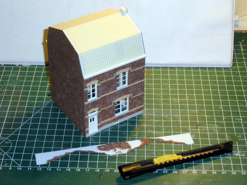

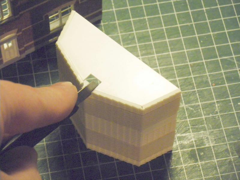

Ik wil met het vervuilen nog even wachten tot het huisje af is. Ik ben intussen alweer een stukje verder.

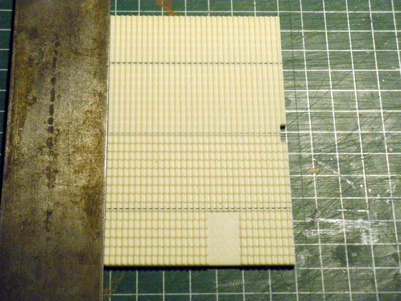

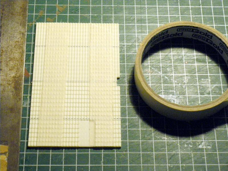

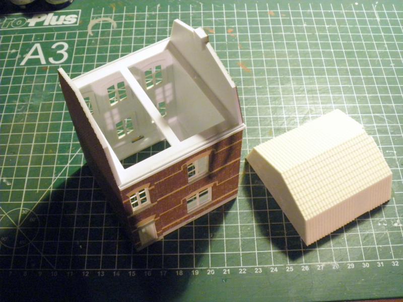

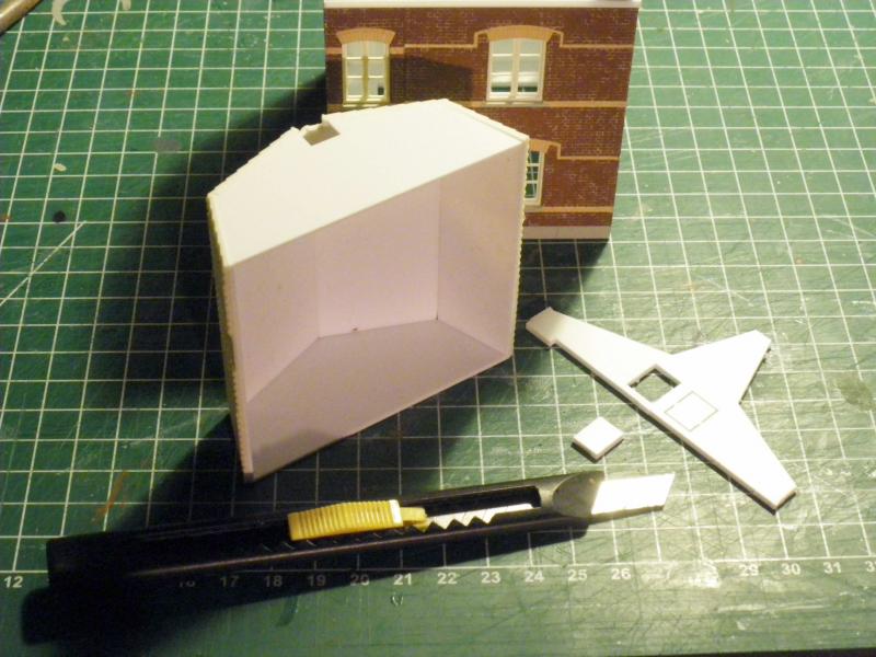

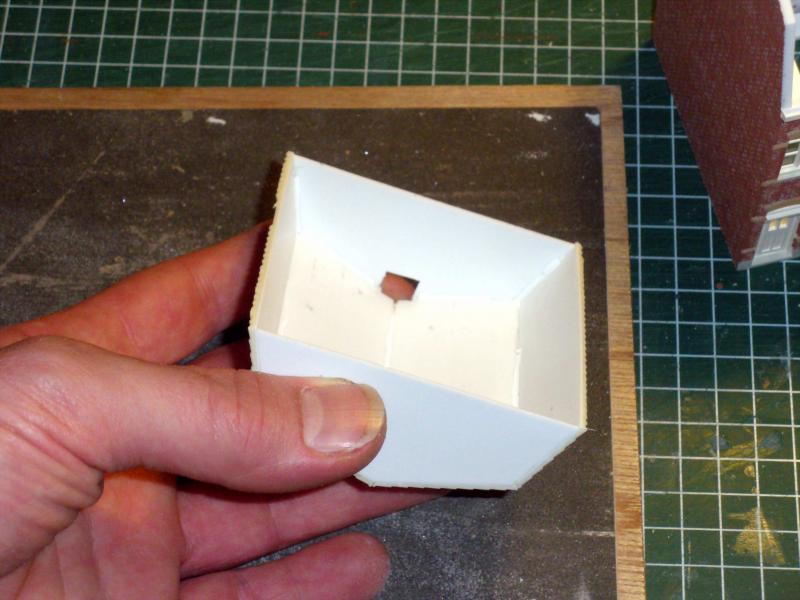

Dit is een dakplaat die ik een keer zelf afgegoten heb. Ze zijn onder de gewenste hoek afgewerkt.
Nu worden de delen in de goede volgorde met elkaar verbonden.
Nu kunnen de dakdelen ondeling en aan de 2 dakmallen verlijmd worden.
Nu komt de schoorsteen aan de beurt. Daar is het stukje nodig wat nu losgesneden is.
Dat sukje komt tegen de zijgevel aan en verdubbeld de dikte van de schoorsteen.

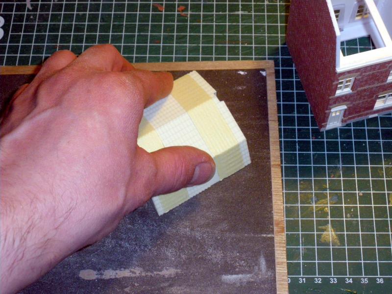

Na het drogen van de lijm is het nu tijd om het dak af te vlakken op een vlak met schuurpapier.
De rand van het dak hoeft maar voor een gedeelte gevlakt te worden.
Nu nog het gat voor de schoorsteen schuin wegsnijden zodat deze door het dak past.
Nu kan het dak geprobeert worden en als alles past kan het verlijmd worden.
Wordt vervolgt...

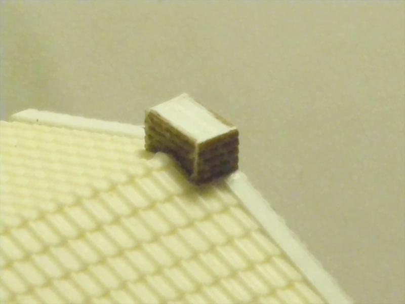

Intussen weer een stukje verder gekomen.
Het is tijd om de schoorsteen verder af te metselen.
De eerste 2 delen zitten er nu op...
Nu zitten de bakstenen rondom erop.
