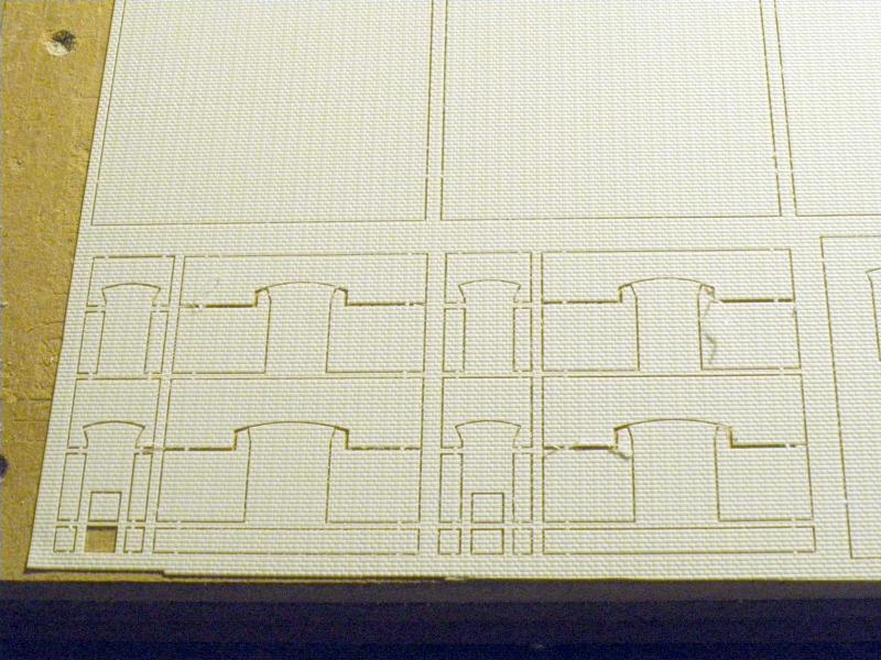

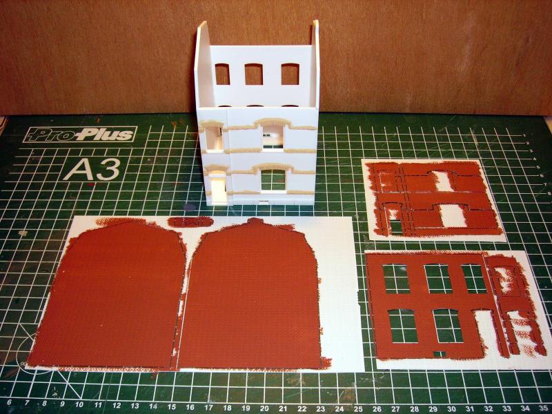

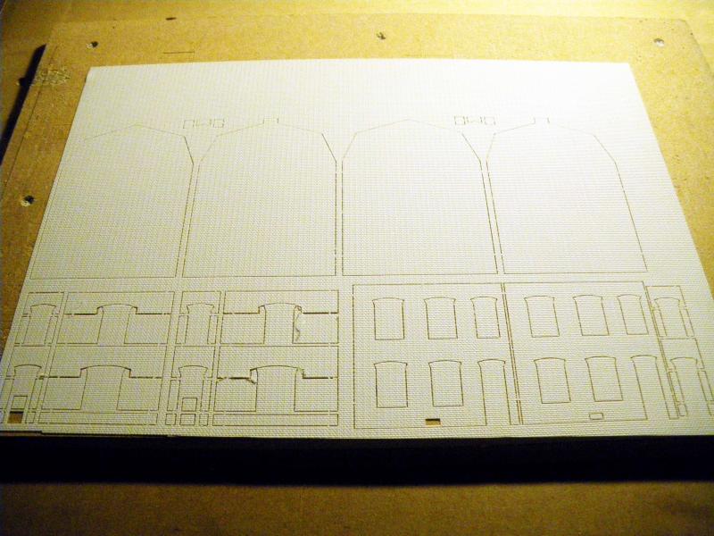

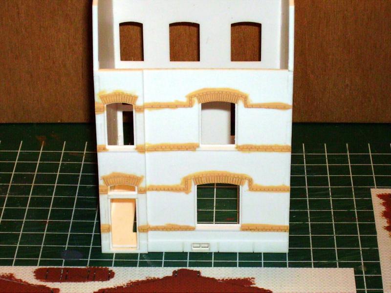

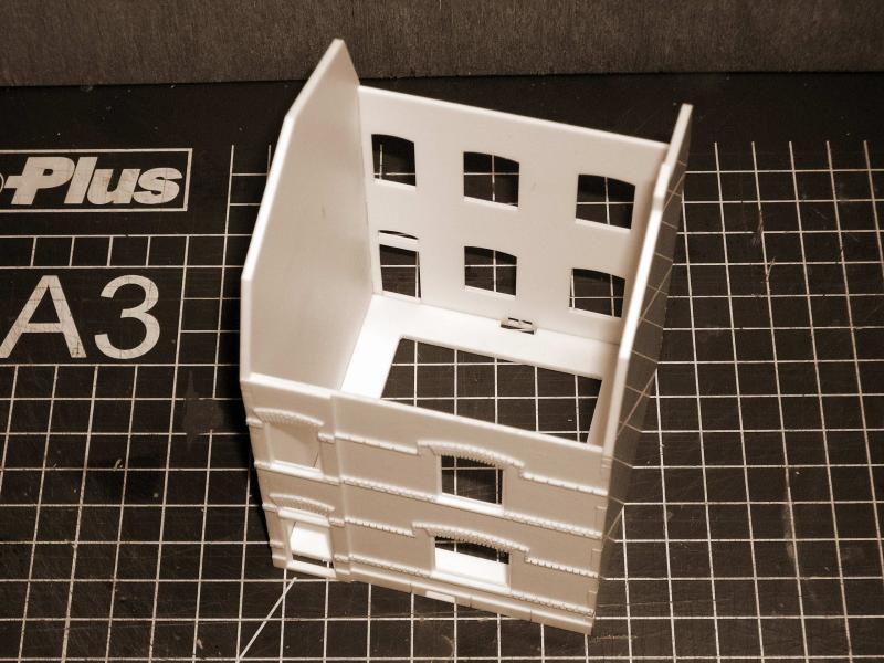

Zo, ik ben weer een stukje verder. De stap die nu volgt is: Het inkleuren van de apparte delen. Het is de bedoeling om in het metselwerk aan de voorgevel 2 kleuren aan te brengen.
Ik begin met het inkleuren van het lichte metselwerk op de basisplaat.
Zo hier zit het erop. Het hoeft niet netjes langs de randen want de muurplaat komt er nog op.
Dit is het freeswerk voor de muurplaat.
Hier is te zien dat het een soort puzzelstukjes zijn die allemaal rondom de basisplaat passen.
« Laatst bewerkt op: 15 January 2012, 00:39:40 door J. Moors »

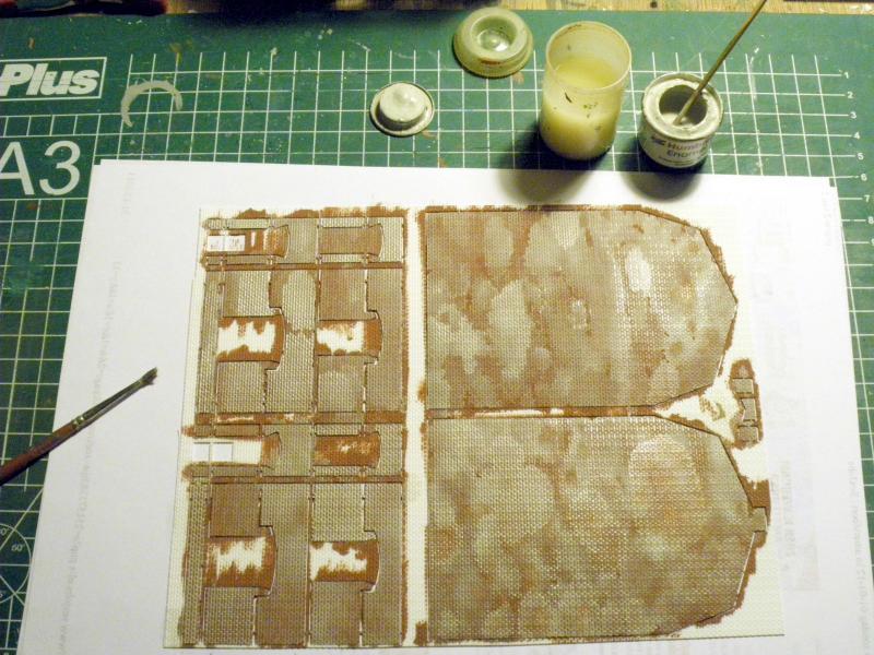

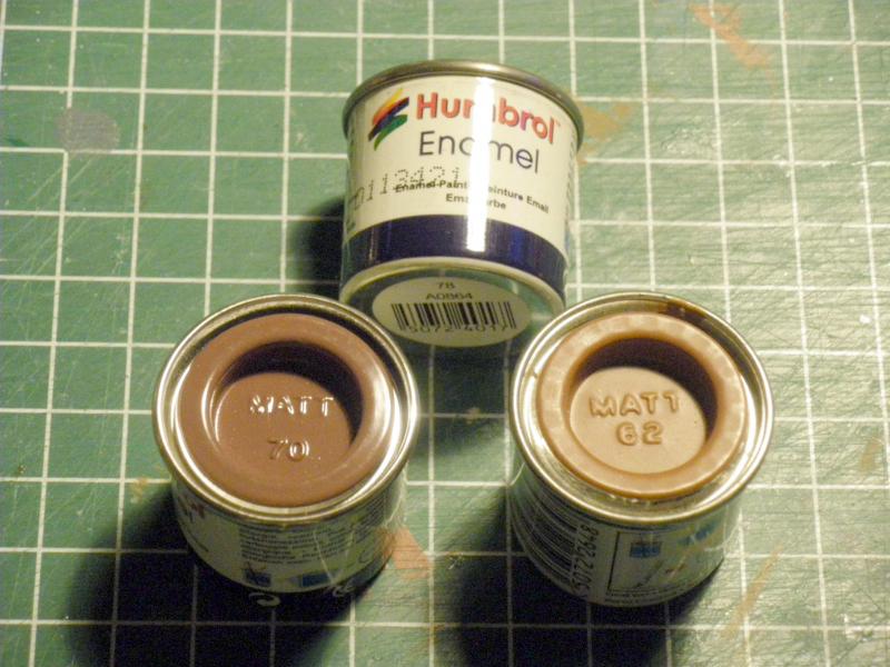

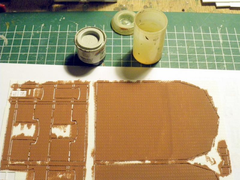

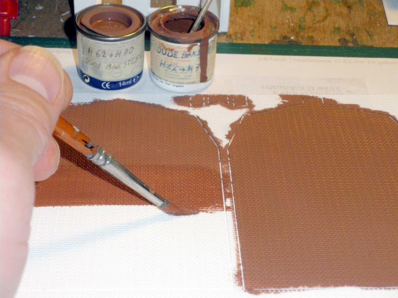

Zo nu weer een stukje opgeschoten.
Dit zijn de kleuren die ik gebruik om oude bakstenen weer te geven. Ik meng ze 1 op 1 en dat geeft een kleur weer die veel in limburg en belgisch-limburg voorkomt.
Je kunt de gemengde pojes zien...
en dit is het effect van de eerste behandeling in kleur.
Er volgen nog 2 behandelingen voor dat deze delen op het model komen.

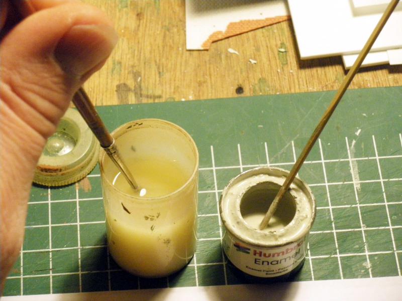

Intussen weer een stapje verder gekomen.

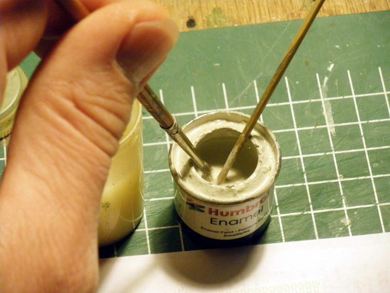

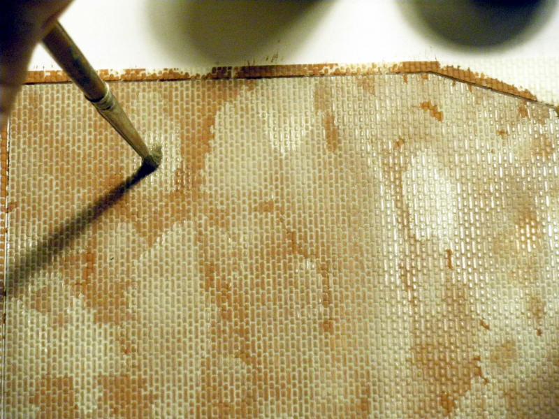

In het fotopotje zit wasbenzine en in het verfpotjes zit Humbrol 149.
Ik ga nu de voegenkleur aanbrengen. Dit doe ik doe het penseel in de wasbenzine te dompelen.
Vervolgens het penseel in de verf tippen (heel even aantippen). Ik krijg dan een sterk verdunde verfkleur.
Nu het werkstuk aanraken en gelijk vloeit de verf in de voegen.
Het geheel ziet er erg rommelig uit, maar dat is juist de bedoeling om een afwisselende bakstenen muur weer te geven. Dat effect gaat het beste als alles niet te egaal van kleur wordt.
Wordt vervolgt.....
