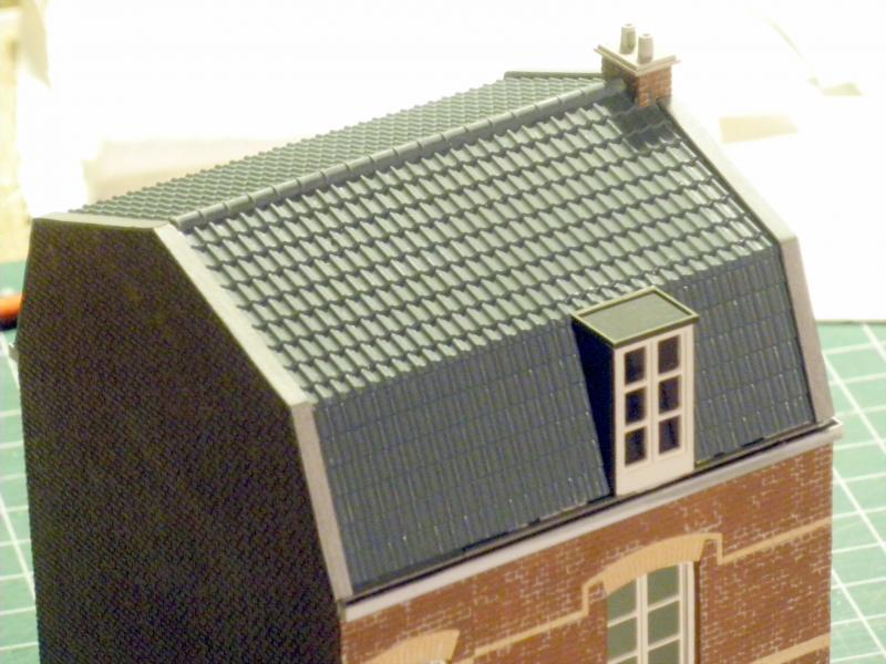

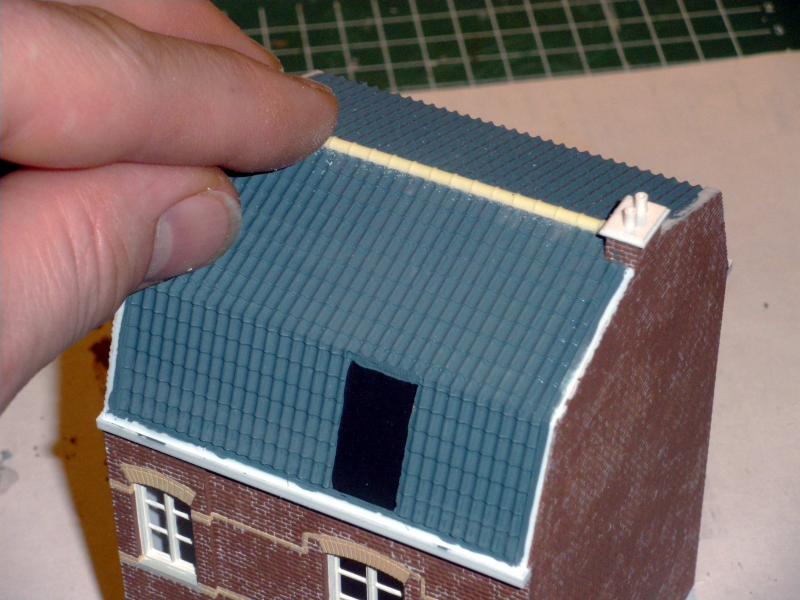

Leuk, dat Mansardedak- zit ook op mijn eigen woning

Had het dak ff een gat in gemaakt, nu zit de dakkapel er zo nep op. De holland scale huisjes hebben daar ook alst van. Verder toppie hoor!

Tja... Als het glas erin zit kijk je toch in een donkere ruimte. Ik vond het daarom niet nodig om er dan een gat in te maken.
Je kijkt dan namelijk tegen de construtie van het huisje en dat vind ik nou weer niet mooi.
Maar goed dat is mijn mening en die hoeft zeker niet voor iedereen te gelden.
Voor de clubleden is het geen bezwaar en misschien doe ik het bij een volgende keer alsnog.

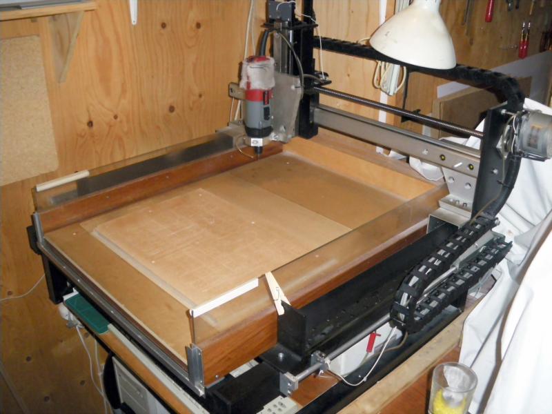

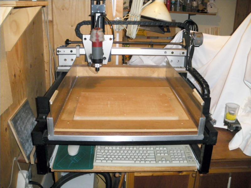

- Wat voor cnc machine gebruik je?
Is dat een machine die je gewoon thuis op de keukentafel kan zetten of is dat z'n fabrieksmachine?

Ik heb eigenlijk de zelfde vragen als Peter.
Meschien een fototje?

Ja een fototje van je cnc machine zou wel interessant zijn inderdaad

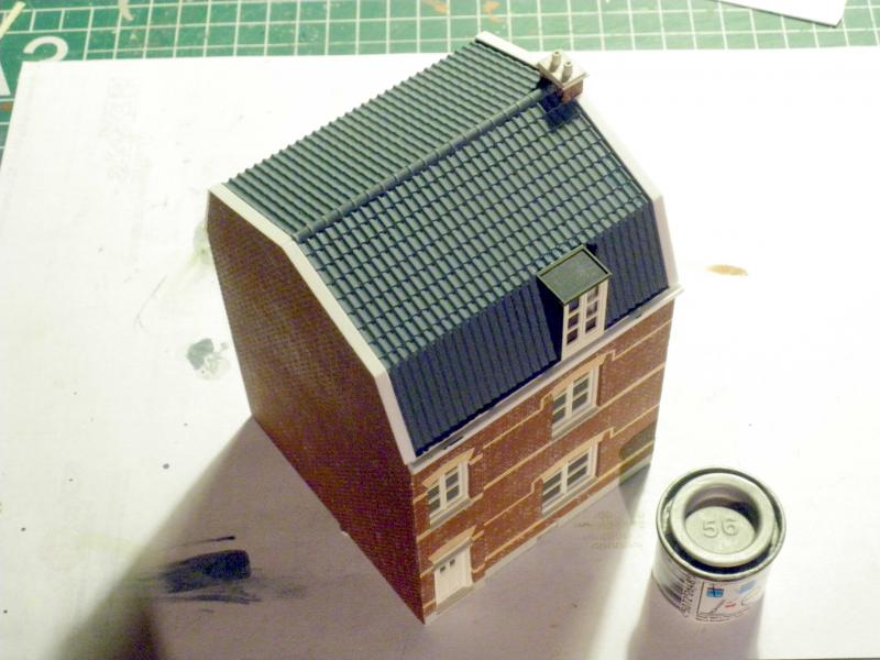

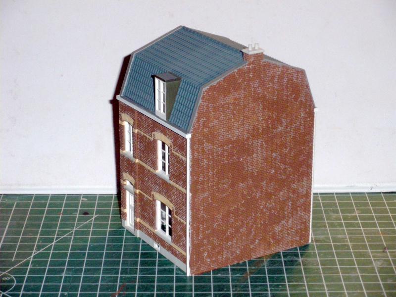

Nou, vooruit dan. Hier 2 foto's van mijn freesmachine. Niet zelfgemaakt, maar wel zelfgekocht (samen met een medeclublid).
Intussen weer een stukje verder met mijn huisje.

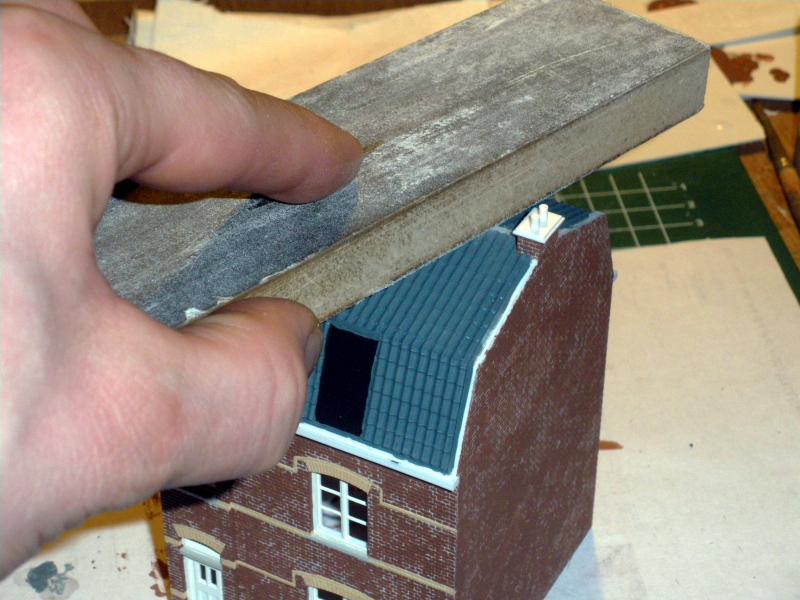

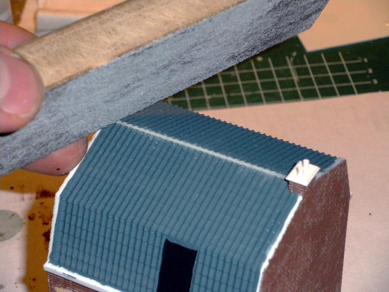

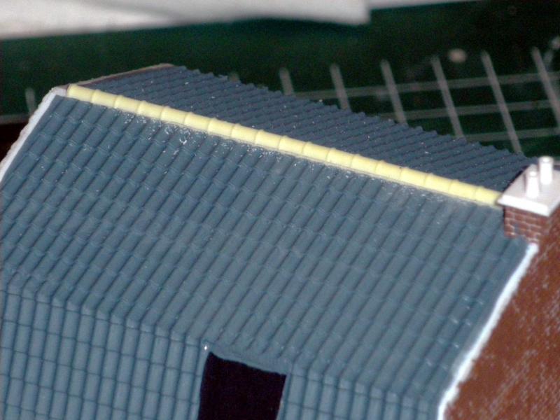

De nieuwste update aan dit huisje zijn de nokpannen. Om die te monteren moet ik een klein stukje van de huidige nok afschuren (of vijlen, dat gaat ook).
Zover dus.
Nokpannen verlijmen....

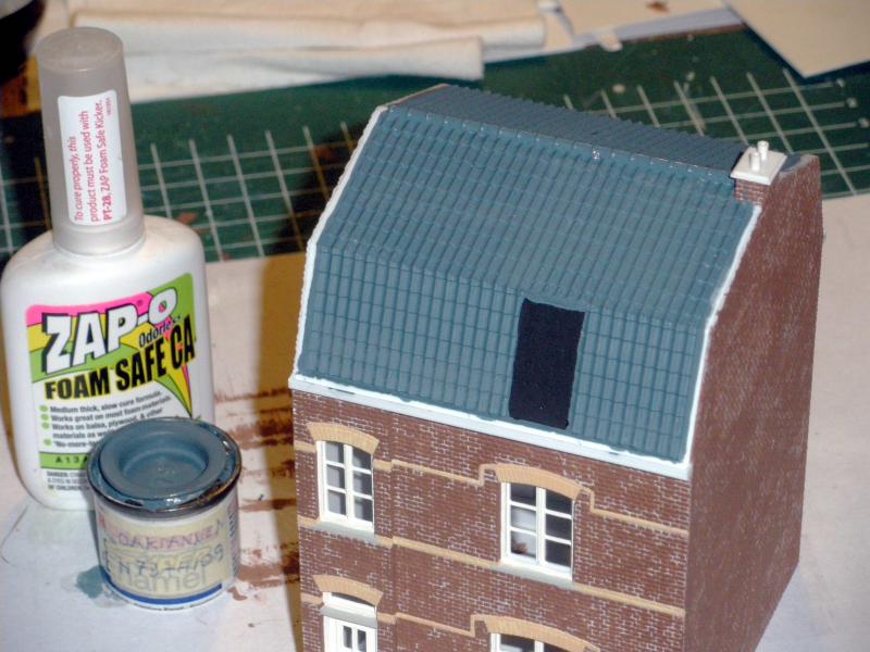

en dan ziet het er zo uit. Links is een een stukje weg want daar komt nog een loodstrook ter afwerking van de kopse muren.
Nu nog van pannenkleur voorzien.
Wordt vervolgd...

Hoi Johan,
Je spreekt over,Links is een stukje weg ......
Hierbij zal ik wel weer voor mijn beurt praten.
Als oud dakdekker zijnde, wil toch wel een tip geven.
Dit soort gevels werden meestal afgewerkt met een gevelpan.
Of afgesmeerd met specie.
Eventueel de pan laten doorschieten tot over de gevel heen en de spleet onder de pan dicht smeren.
Een mooie mogelijkheid is een windveer plaatsen.
Maar loodslabben komen mij niet bekend voor op die plaats.
(Uitzonderingen daargelaten.)
Wel dan weer als het neven liggende pand hoger uitkomt met het dak,en een water dichte aansluiting met opgaand metselwerk.Dan nog, ligt lood OP de nokpan.
Nogmaals,ik weet niet precies wat de bedoeling is met dit prachtig huis.
Groet,Marco.
J. Moors
CNC fresen
Berichten: 1014
Re:Bouwpakket huisje zelf gemaakt
Reactie #68 Gepost op:
10 February 2012, 17:41:28 »
Tja, zo zie je maar. Het is en blijft hobby en er zullen zeker wel details niet kloppen gaan. Ik heb ook niet overal verstand van. De kopse gevelafdekking kan in verschillende kleuren ingekleurd worden. Voor de een is het lood, voor de ander zink en weer voor iemand anders specie.
In modelspoor doe je contstand consessies en dit is er dan eentje van.
Toch bedankt voor de opmerking. Misschien iets om mee rekening te houden bij een ander project.
Groet, J. Moors.
werken met cnc-fresen is voor mij een uitkomst.
mijnspoor
Berichten: 765
Reactie #69 Gepost op:
10 February 2012, 17:46:38 »
Een hobby moet het ook zeker blijven.
Het huisje wordt er niet minder mooi van.
Ga zo door,ik blijf het volgen.
Groet,Marco.
PS. Even wat verder gekeken dan mijn neus lang is.
Op je website ziet het uit als zijnde een windveer.
Mooi!!!
Laatst bewerkt op: 10 February 2012, 18:01:29 door mijnspoor. Reden: PS

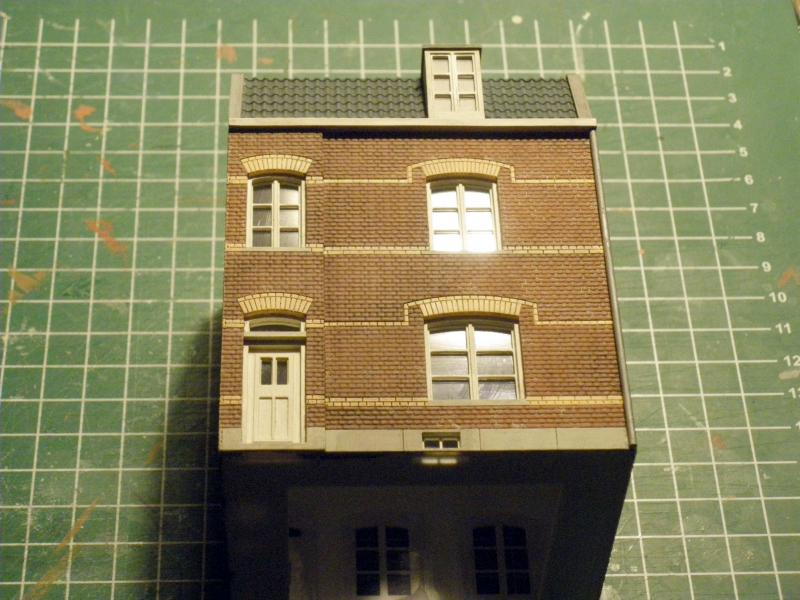

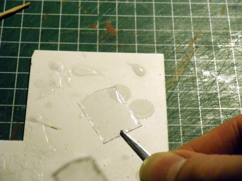

Ik ben intussen een klein stukje verder.
De plek voor het dakkapel is al zwart en de nokpannen hebben hun goede kleur gekregen.
Het dakkapel heeft zijn kleuren gekregen en is nu toe aan het glaswerk.

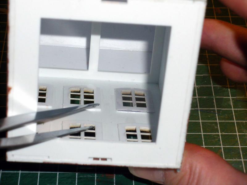

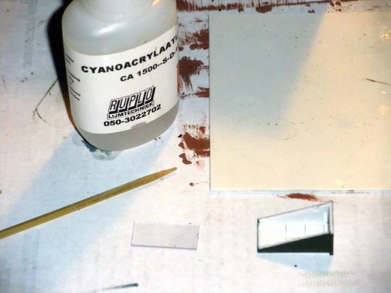

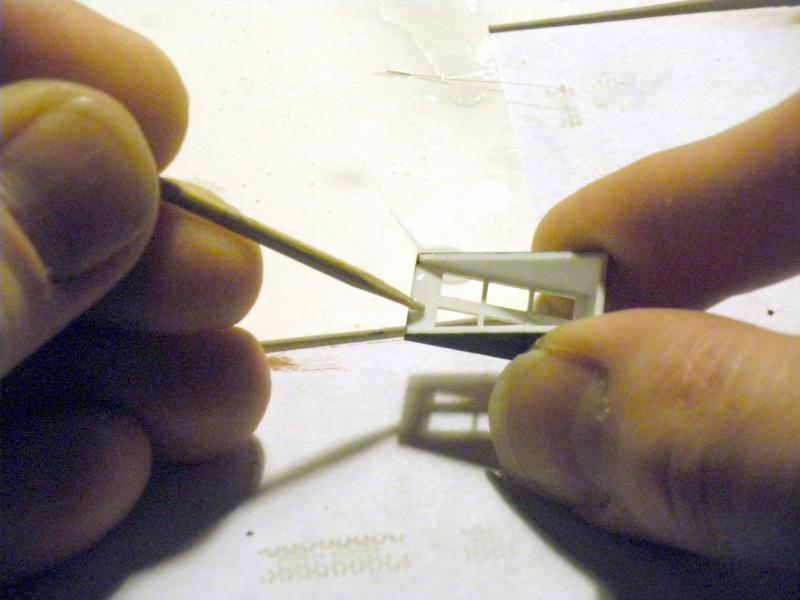

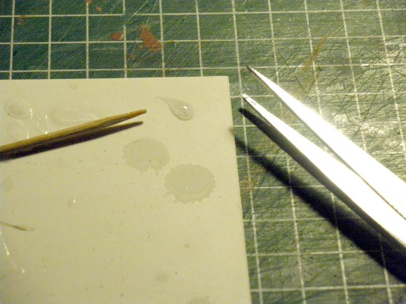

Ik neem hiervoor secondenlijm, doe een druppel op een plaatje kunststof en breng dan via een stokje lijm aan aan de binnenkant van het kozijn.
word vervolgt..
Hierdoor kan ik heel dun lijm aanbrengen, het "glas" erop en licht aandrukken.
Zo ziet het uiteindelijke dakkapel uit en er komt geen lijm achter het kozijn uit wat storende lijmvlekken geeft.

En een mooi frees machientje heb je , maar het is iets anders als ik heb.

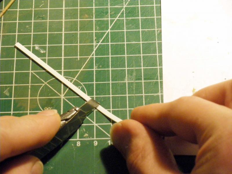

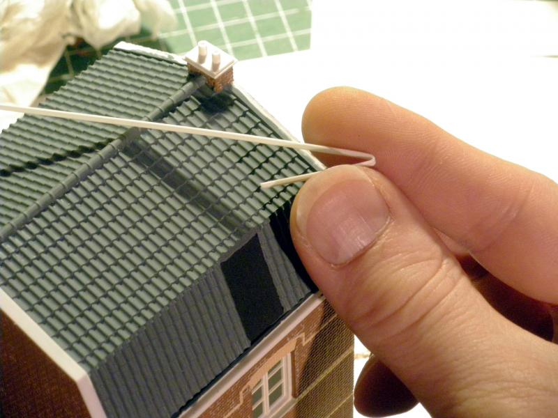

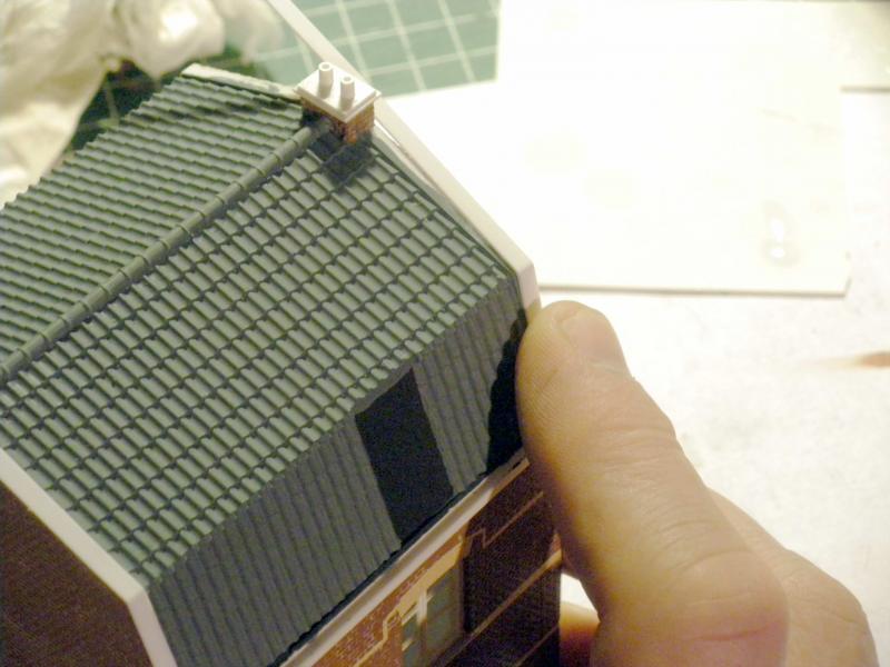

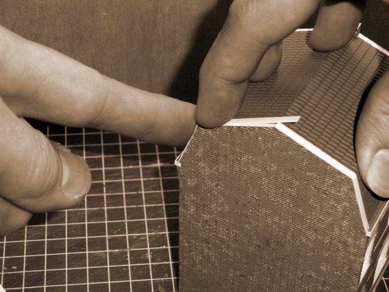

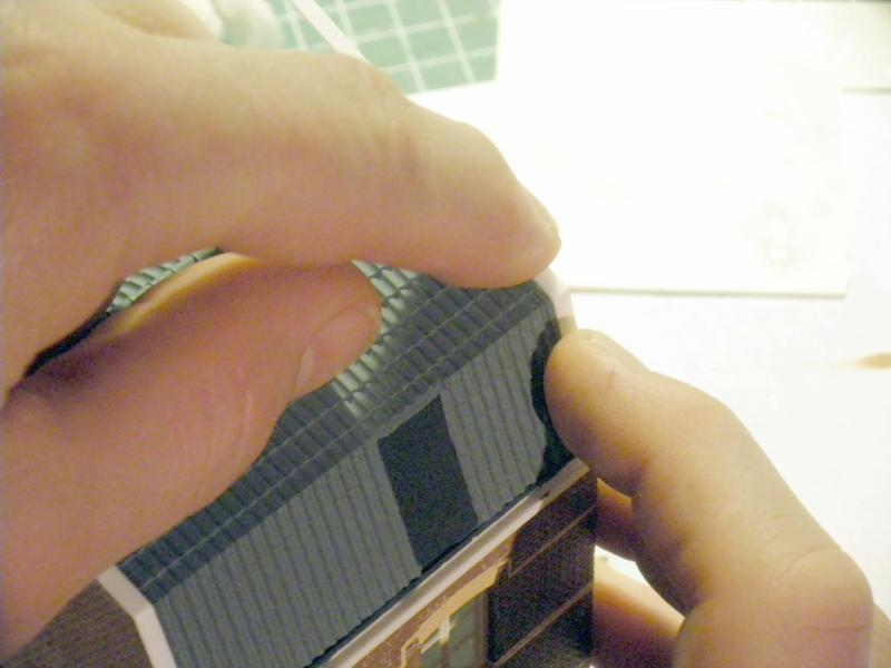

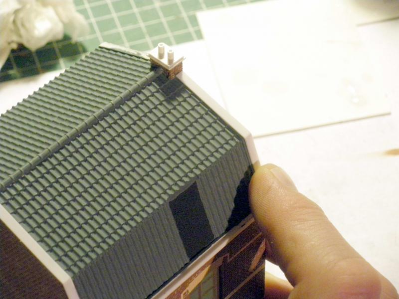

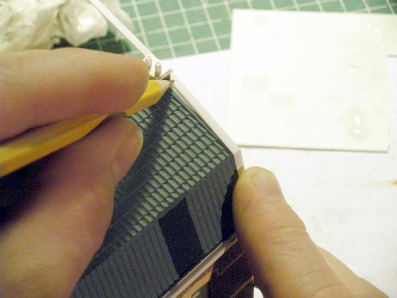

Het is nu tijd voor de afwerking van de kopse muren aan het dak
Er komt aan elke kant een stripje kunststof.
Strookje tegen het muurtje en op het knikpunt ook het stripje knikken.
Dubbel vouwen om een scherpe knik te krijgen.
Proef passen...
aftekenen...
en afsnijden.
Weer even proefpassen en verlijmen.
Zo ook de andere kanten afwerken.
Nu nog even een kleurtje erop...
En zo ziet het er dan in kleur uit.
Binnenkort het glas erin, regengoten eraan en dat is het huisje zo goed als klaar.
Ik zal ook hier weer foto's van laten zien.
Wordt vervolgt...

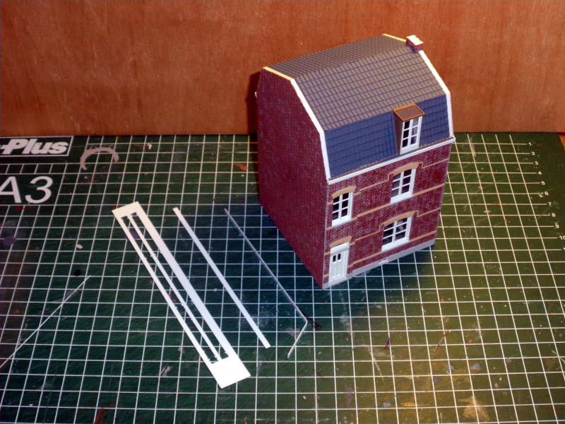

Het is nu tijd geworden voor de regenpijpen.
Aan iedere kant komt 1 regenpijp die uit een rondprofiel van kunststof bestaat.

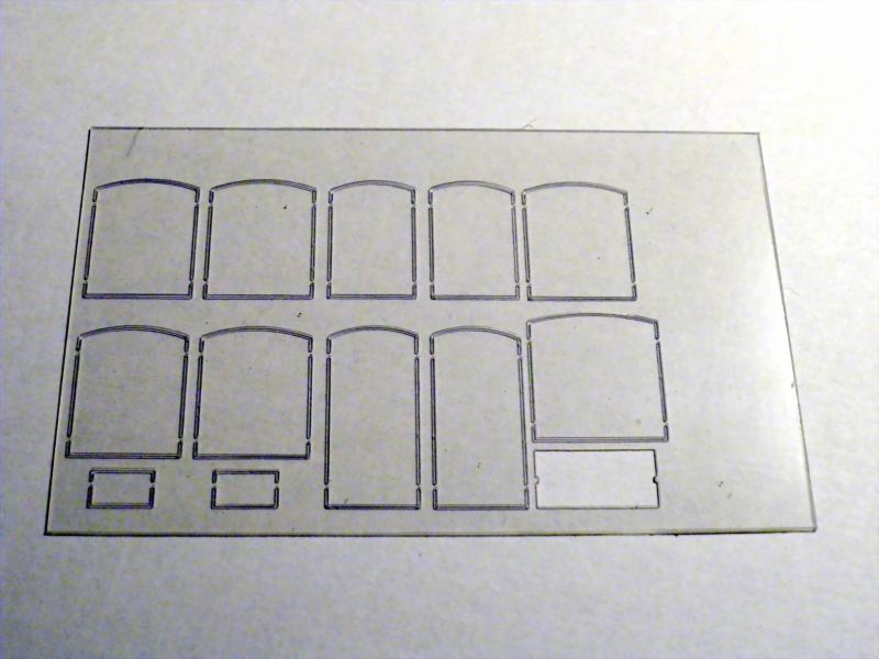

Dan is het tijd voor het glas. Dit is het gefreesde plaatje waar alle ramen in zitten. Het glas voor de dakkapel is al in het model verwerkt.
Hier maak ik weer gebruik van secondelijm op een plaatje.
Ook hier breng ik met behulp van een stokje, de lijm op het "glas" (is immers ook kunststof) aan.
Met een pincet leg ik het glas op z'n plek en druk het lichtjes aan.
Zo ziet de gevel met "glas" eruit.
Wordt vervolgt...
