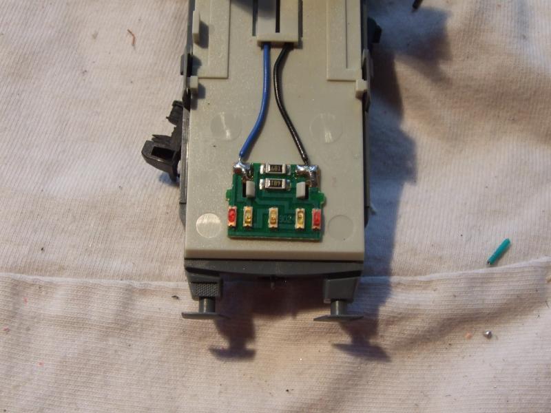

Ik heb te vroeg gejuicht. De Ledprintjes in mijn stuurstanden zijn toch anders van opbouw, als die door Dominique zijn bijgevoegd. Bijgaand een fotootje. Kan iemand mij toch verder helpen met "mijn" ledprintjes? Alvast bedankt.
http://www.beneluurl=
https://images.beneluxspoor.net/bnls/DSCF1512_3.jpg
[/url]xspoor.org/bnls/DSCF1516_1.jpg
Laatst bewerkt op: 06 January 2012, 15:09:13 door Bierwagen
Ronnie K
Nieuwe gebruiker
Berichten: 8
Re:Digitaliseren analoge Fleischmann stuurstanden
07 January 2012, 15:26:29 »
Nee hoor, deze printjes zijn hetzelfde en kun je gebruiken. Soldeer de 2 draden er maar af en verwijder al het tin Dan zul je zien dat er 4 soldeereilandjes overblijven waar je weer nieuwe draden aan kan solderen.
Ronnie

07 January 2012, 15:41:58 »
Precies wat Ronnie K zegt,
Zijn dezelfde.... Alleen zie ik dat me grijze beschermplaatje er nog overheen ligt.
Excuus...
