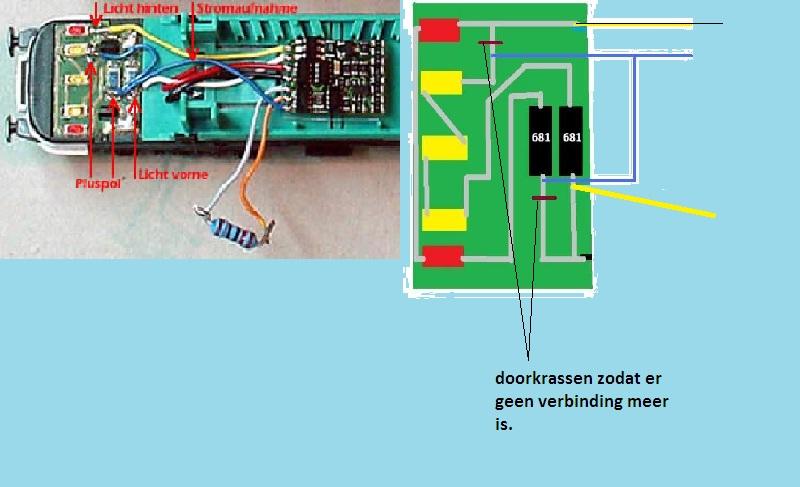

Hoi Ronnie K en Dominique:
Dat is al een geruststellende mededeling. Bedankt! Maar nu komen wellicht mijn stomste vragen ( waarmee ik dus meteen door de mand val, omdat ik er niets van snap )
Waar gaat de blauwe retourleiding van de functiedecoder naar toe, of heb je die helemaal niet nodig? en twee: het lijkt op het fotootje van Dominiqque dat de gele draad ergens halverwege de printplaat zit gesoldeerd; dus niet bij de oorspronkelijke soldeerpunten, welke ik dus "kaal"ga maken. Sorry; ik kan begrijpen, dat je moe van me wordt, maar toch
groet,
Bierwagen.

Hoi Bierwagen,
Ik word er niet moe van hoor! We moeten elkaar tenslotte helpen.
Bij mijn printje, heb ik de draden op de contacten gesoldeerd waar de oude draden op gezeten hebben. Dit was wel me eerste decoder en toen nog niet zo fijne soldeer punt als ik nu hebt.
Maar hij werkt! en goed.
Dus Oude draden loshalen en die contacten weer gebruiken voor de gele en witte draad van je decoder.
Zwart en rood zijn je min en plus van het spoor oftwel die naar je wielstellen gaan voor de spanning/stroom op te nemen.
De blauwe heb ik niet hoeven gebruiken, dit is bij mij geloof ik een gemeenschappelijke draad. maar is niet nodig voor alleen deze functie. stond toen in mijn gebruiks aanwijzing van functie decoder. (lenz silver)
Dus even in kort: (mijn decoder situatie) Rood en Zwart naar je wielstellen daar zitten stroom afnemers op.
Geel en Wit naar de print van je lampjes. Even testen of je ze andersom moet solderen ivm lichtwisseling of je kan de CV omzetten.(software matig)
Begin eerst maar met solderen! try it!!

Hoi beste meedenkers:
Nu snap ik er helemaal niets meer van. Als ik al het tin verwijder, dan worden komen er
drie
soldeer punten zichtbaar.
Uitgaande van mijn fotootje zijn dat achtereenvolgens: onder de blauwe draad een en onder de zwarte draad twee.
In de analoge versie is het goed te volgen. Als je ( op de digitale baan ) de zwarte draad alleen op de buitenste punt soldeert dan branden de rode sluitleds en als je de zwarte draad met het binnenste punt verbindt, dan branden de witte leds; dat alles als de stuurstand geduwd wordt met de blauwe draad op de rechter spoorstaaf ( rode draad decoder ). Logisch zul je zeggen, eureka! Maar nu komt het en snap ik het niet meer. Functiedecoder aansluiten ( niet kapot, want ik heb er niet een, maar drie geprobeerd). Rood rechts en zwart links voor de stroomafname. Blauw naar de blauwe plek analoog en geel naar het buitenste punt v/h zwart en wit naar het binnenste punt v/h zwart. en...........nop. Schiet mij maar lek. Ik ben in staat om dan maar voor een rijrichting te kiezen en geen functiedecoder, maar dat is toch eigenlijk ook maar onzin. Iemand, die mij kan zeggen waar ik de (denk)fout maak?
groet,
Bierwagen

Ik heb ooit een keer een schema gekregen van iemand, waar op te zien is waar je wat moet aansluiten.
Ik heb het alleen nog nooit uitgeprobeerd... Dus of het werkt
ik zie nu net dat ik tijdelijk geen plaatje kan uploaden. Je krijgt hem nog tegoed van me!

Ik snap wat je bedoelt.
Helaas kan ik geen foto uploaden. Want waar nu 1 soldeereilandje zit, moeten er 2 zitten. Weet je zeker dat je alle tin hebt weggehaald want op mijn print heb ik wel 2 eilandjes.
Wat je kan doen is rechtstreeks aan beide weerstandjes waar jij de zwarte draad hebt weggehaald de draden aan solderen. Dan heb je 4 aansluitingen en moet je even uitzoeken waar welke kleur moet zowel van blauw 2x als van geel en wit.
Succes.
Ronnie

09 January 2012, 19:10:14 »
Kleine aanvulling. Wel even het spoortje naar 1 van beide weerstandjes onderbreken, anders heb je kortsluiting.
Ronnie

Ja! De plaatjesserver doet het weer dus dan maar meteen even de afbeelding uploaden.
Even de uitleg: Dat regenboogachtige draadje met een zwarte streep en een witte en een gele kant is een beetje krom, maar dat moet gewoon een witte draad zijn
De rest spreekt voor zich lijkt mij..?
Ronnie geeft ook al aan dat er een spoor onderbroken moet worden, dat staat dus ook in de tekening.
Gr,
Mathyn

Bierwagen,
... Die blauwe draad loshalen... WIT en GEEL zijn voor de LED print.
En zwart en rood naar je stroom afnemers!!! Wat ik al eerder zei..

11 January 2012, 22:48:49 »
Beste Dominique: Ik weet het. Rood / Zwart voor de stroomafname. En als ik vervolgens geel / wit naar de Led's breng ( linkse 2 soldeerpunten ) gebeurt er niets. Toen ik pas met het ombouwen van oude FL-locs begon, liet ik de massa gewoon verbonden aan de lampjes en soldeerde ik alleen de gele en witte draad, dat is bij die oude locs altijd goed gegaan ( de blauwe decoderdraad gebruikte ik dus helemaal niet ) Mijn ultieme poging met de Leds vanmiddag lag in dezelfde lijn. Ik soldeerde gewoon een tweede draad aan het rechtse punt op de led-print en als je dan de gele decoderdraad tegen het buitenste linkse punt houdt, dan branden de rode leds. de witte decoderdraad tegen het binnenste linkse punt, dan branden de witte leds en dan denk je dat je er alsnog bent, maar......... de decoder schakelt dan wel de rode leds, maar de witte blijven op die manier constant branden; het zal op die manier dus wel iets met die twee weerstanden te maken hebben ( ik dacht altijd dat het twee diodes waren, die de stroom, maar in een richting doorlieten ) Ik ben natuurlijk eerst met jullie aanwijzingen aan de slag gegaan. Ik wil dus zeker niet eigenwijs zijn, maar intussen is het bij een stuurstand al een grote puinhoop en de tweede wil ik voorlopig even sparen en ik heb echt maar drie soldeerpunten ( kun je ook al een beetje op mijn fotootje zien; links is een stuk groter soldeervlak te zien, als rechts.). Dit is eigenlijk de eerste keer, na tientallen locs te hebben omgebouwd, dat ik de moed een beetje opgeef Ik woon vlakbij Breda; ik waardeer je aanbod ten zeerste.
groet,
Bierwagen
