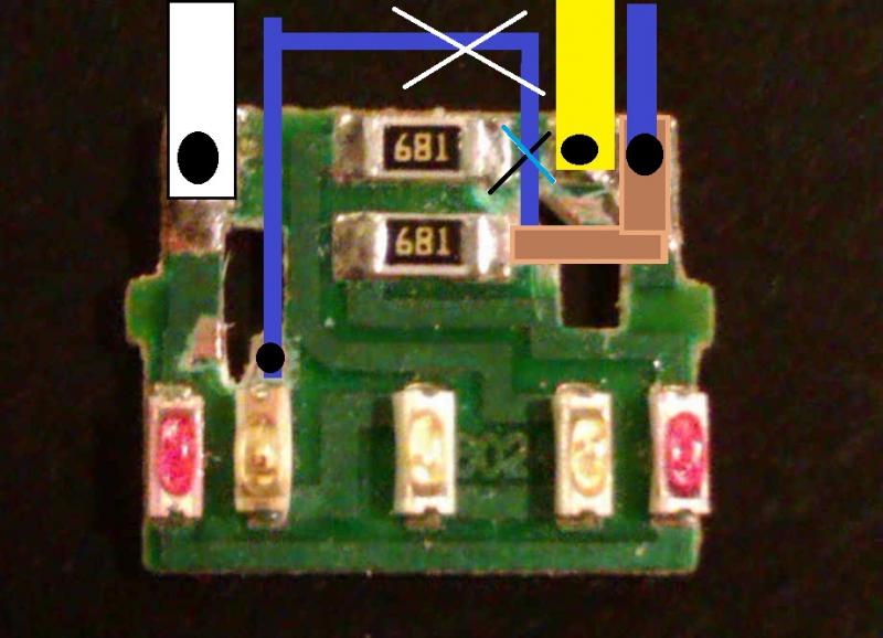

Dit printje is voor analoog gebruik. De rode leds staan andersom in serie als de witte leds. Het hangt dan van de rijspanning af welke gaan branden. Die schakeling moet je dus veranderen. Naar mijn inzicht moet het volgens mijn plaatje wel lukken. Ik Kan het morgen wel even proberen.
Gr,
Mathyn
www.MCKmodelbouw.nl

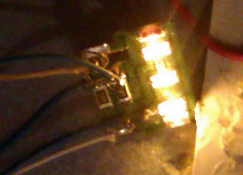

Beste MathynK:
Jouw plaatje zag er v.w.b. het gesoldeerde gedeelte voor mij heel ingewikeld uit en daar durfde ik dus niet goed aan te beginnen. Draad Blauw, Zwart, Rood, Wit en Geel begrijp ik, maar die verbinding, welke gewoon een witte draad moet / kan zijn begrijp ik dus niet; dat zijn toch twee extra punten van de decoder? Waarom moeten die verbonden zijn? Ik hou me ook voor jouw aanbod ook wel heel erg aanbevolen.
Arthur: Jij ook bedankt; wellicht dat ik er later op terug kom.
groet,
Bierwagen
Laatst bewerkt op: 12 January 2012, 11:50:26 door Bierwagen

Snap alleen nog steeds niet dat je aan 3 soldeer punten komt..... Waar van origine maar 2 soldeer punten zijn. (Jouw foto. Zwart en blauwe draad)
Heb je die gele en witte draad op de dezelfde contacten gedaan?
Die zwarte is dubbel zeg maar.
Bij mij zie je ook een dubbele soldering. Bij geel dacht ik.
Weet dat ik zelf ook heb zitten klooien ermee aan het begin!
Je mag hem ook opsturen naar me, en dan als werkt stuur ik hem weer terug.
Groetjes dominique

Over het algemeen is de blauwe draad van de
decoder
de algemene plus. Dat is dus de eerste draad die naar het printje gaat. De witte en de gele zijn de draden van AUX1 en AUX2. Die sturen de leds aan. Dat is dus in feite de -. De serie witte leds stuur je met de ene AUX aan, bijv. de witte. En de serie rode leds met de andere, in dit geval de gele. Maar dan moet je aan de andere kant van de serie dus de blauwe draad solderen om de stroomkring te sluiten. Het plaatje waar alles gesoldeerd is, is onduidelijk. Die is ook niet van mij zelf! Ik dacht dat ik al eerder een topic hier had geopend, over dit onderwerp. Morgen ga ik mijn schema uitproberen, en zal ik een duidelijke fotoreportage maken. Misschien is het ook wel eens handig om duidelijke foto te maken van je eigen print. Of heb ik daar overheen gekeken?
Gr,
Mathyn
www.MCKmodelbouw.nl

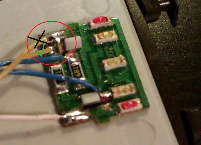

Ronnie K
Nieuwe gebruiker
Berichten: 8
Re:Digitaliseren analoge Fleischmann stuurstanden
Reactie #36 Gepost op:
12 January 2012, 20:00:16 »
bedoel je zoiets? Weet alleen niet meer of ik het spoor heb doorgeslepen waar Bierwagen maar 1 aansluiting heeft. Foto heeft alleen betrekking op de aanluitingen op de print. Waar de draden verder heen gaan moet je niet op letten
Ronnie
Laatst bewerkt op: 12 January 2012, 20:02:26 door Ronnie K

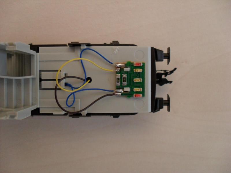

Het is gelukt! Precies zo als op mijn schema. Morgen meer. Sorry voor de vertraging. Er kwam onverwachts wat tussen.. Maar ik ben je niet vergeten.
Gr,
Mathyn
Ps: je hebt inderdaad drie aansluitingen die voor analoog.gebruik naar twee zijn gebracht.
www.MCKmodelbouw.nl

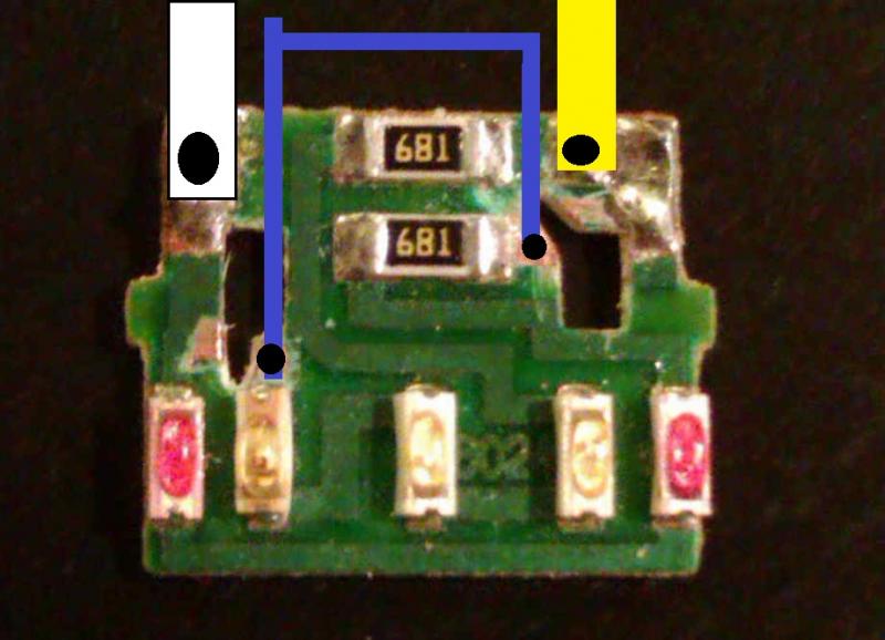

Ik heb mijn printje even lekker bewerkt met het mes en daarna maar eens aan het solderen gegaan.
Je hoeft eigenlijk maar één pad door te slijpen, tenzij je de twee soldeerpads niet kan scheiden, dan moet je er nog een scheiden. Op mijn foto zijn ze allebei gedaan om dat ik er te laat achter kwam. Maar ach, kan geen kwaad toch! Als je maar het goede doet
Zo gaat het worden. De twee kringen al gescheiden van elkaar.
Hier alles gesoldeerd. Let op, de gele draad had ik aan het foute eilandje gedaan, in paint even bewerkt met de goede weg.
En ja, ze doen het ook nog
Heb alleen wel aardig wat licht lekkage..

Je kan het weggesneden deel rechts boven ook heel laten en het tin op de twee soldeerpads weghalen zodat ze niet meer verbonden zijn, en daar de andere blauwe draad dus solderen. Zie ook de foto hierboven van Ronnie. Ik heb het even in het plaatje getekend... Snap alleen niet hoe hij aan twee soldeerpads komt bij de blauwe en bruine paar.
Gr,
Mathyn

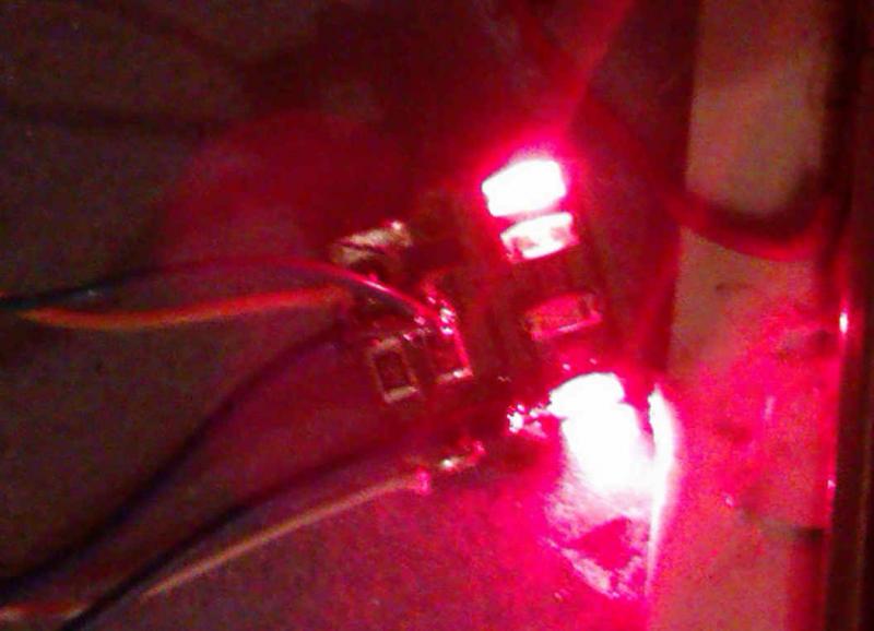

20 January 2012, 15:28:43 »
Hoi:
Het is mij niet gelukt en dat zegt alles over mij. Ik heb nu een stuurstand met twee fel brandende sluitlichten; de trein rijdt zo prima en daar hou ik het bij. Als de stuurstand voorop moet rijden volgt er vaak toch een ontsporing en daar word ik allemaal niet vrolijker van. Ik ben er al met al uren mee bezig geweest en intussen vermoed ik, dat er ergens toch echt iets kapot is gegaan. Aan jullie aanwijzingen lag het zeker niet, dus hartelijk dank!
. Ik ga verder met gewoon "treintje"spelen. Wat mij betreft ken dit draadje gesloten worden.
Bierwagen.
