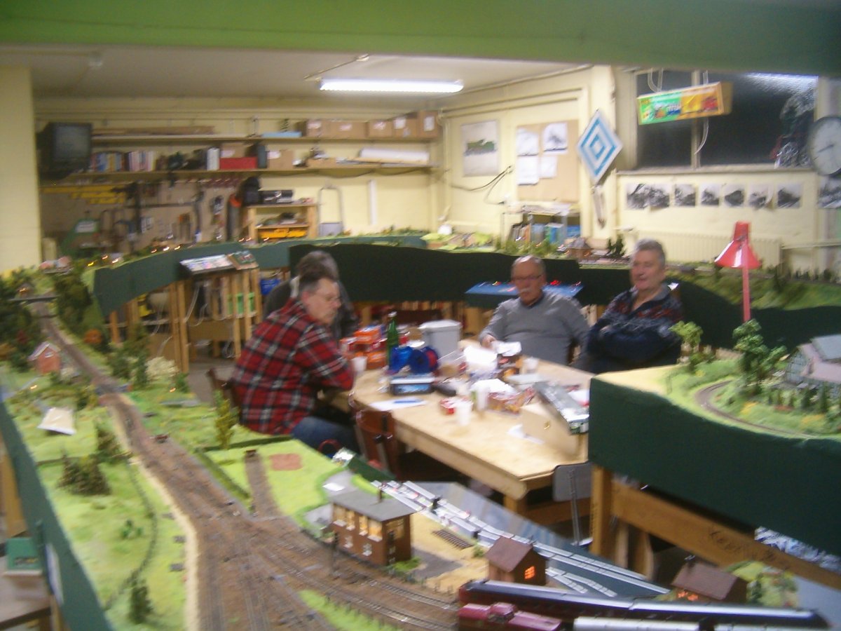

Dus donderdag eerst koffie al klaargezet (dit is taak van die eerste op locatie is/aankomt),hoefde nog maar stekker ingestoken te worden´en koffie is dan klaar.
Ondertussen nog wat gras ingestrooid,bijverven en toen was het al bijna rond de klok van 19 uur,op weg naar station kerkrade,ondertussen kwam al ander clublid hoefde ik niet af te sluiten.
We hebben 1 clublid die komt helemaal uit sibbe ,die gaat met bus naar valkenburg en dan verder met trein naar kerkrade station,we hebben een rooster gemaakt de ene week gaat clublid a hem ophalen van station dan weer clublid b enzovoort
Bij terugkomst stond er treintjes op de baan en de vliegende hamburger deed zijn naam eer aan,want hij vloog over de ballastberg heen .
Zeg ik ook nog zo mooi tja borden niet gelezen van de ns infraploeg betreffende spoorwerkzaamheden.
Uiteindelijk ballast wat platter gemaakt zodat er nog met diverse niet thuis horende treinen gereden kon worden.
koffietijd

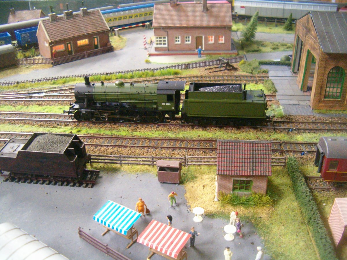

ha wat een rust.
wat was dat voor snelheidsduivel
aha een 151 met kort staaltrein
materiaal in keerlus wacht op vrijgave
de trein op voorgrond stond eerst een andere loc ervoor echter de loc wou niet rijden
ja op wagon staat anoniem reclame
tja ns 2200 in trek duw combinatie
zo dat het wel weer en groet dennie

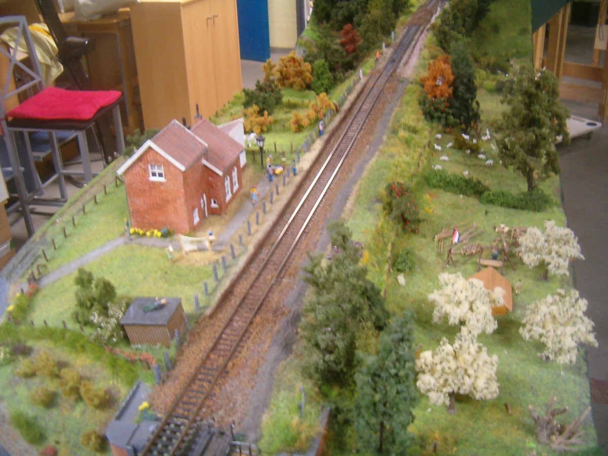

Een update vanuit het zuiden ,niet veel te berichten maar toch.
Herinnert u zich nog de flodder overweg,project is gestart zaten we nog in de kelder in haanrade
Daarna kwamen de standaard aki s op die plaats
Wegens tijdgebrek zijn deze aki in gebruik gebleven op de baan ,echter de juiste aki voor die tijdsperiode zijn nou geplaatst
Ik moet zeggen alle respect die zoiets kan maken.Dus giel (maker aki )het is zeer goed gelukt.
Het enige wat nou nog erbij moet komen zijn die waarschuwingsborden jaren 1970 met tekst wacht tot rood licht gedoofd is er kan nog een trein komen.
O ja opa flodder heeft al zeker 2x aanrijding met trein gehad waarvan 1 x lag hij onder trein en 1x kreeg hij vleugels en vloog van baan op grond.
Dit moet nog werkend worden gemaakt zodra trein aankomt dat opa flodder opzij klapt,
Een mogelijkheid is om het hoofdsein te integreren met opa flodder, dus zeg maar komt sein op rijden te staan dan klapt opa flodder weg, wordt het sein op stand stop gezet dan terug op rails.
Tevens zijn de voorseinen ook aangesloten geworden 1 voorsein ( net voor dit hoofdsein voor post 13 staat) geplaatst,deze reageert op het sein bij het station
En het andere is natuurlijk het voorsein die bij het hoofdsein bij wachtpost 13 hoort.
Ik moet zeggen een helm voor onder de baan zou wel aan te raden zijn want dat bespaart toch au of asperientjes.

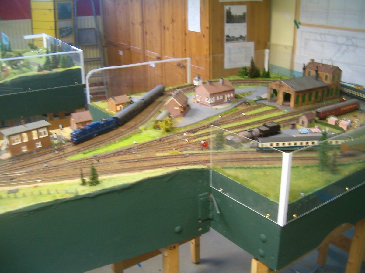

Geachte reiziger vanwege uitgelopen spoorwerkzaamheden geen treinverkeer tussen wijlre en schin op geul.
Die tekst wou ik op een onderbord geplaatst hebben onder een werkzaamhedenbord.
Maar totaal vergeten,.
Er is besloten geworden om de peko code 75 rails op te breken (mijn lievelingswerkzaamheden) en er code 100 rails voor in de plaats te leggen.
Dit omdat sommige wagons/locs te hoge flenzen hebben en problemen met de rails.
Het blijkt bij 3 bakken verkeerde spoor de code 75) ligt.
Afgelopen dinsdag eerste stukjes eruit en nieuwe ervoor in de plaats.
Onze aannemer (op foto) is al bezig spoor te richten en vastzetten/spijkeren
En af toe donderdags tref je een groene (rookt nog net niet ) kikker op wielen aan
Komend weekend (is toch slecht weer gemeld) worden de andere 2 module bakken de sporen verwisseld en dinsdag weer nieuw gelegd.
Er zal nog 1 bak bijgebouwd worden (komt tussen bordessein en bocht waar stoomloc in begraven ligt)maar zolang we de muur nog niet mogen verwijderen (uitbreiding clubruimte) kan deze bak nog niet (op)gebouwd worden.
De reden dat er nog een bak bijkomt is dat als de baan in u vorm staat opgesteld, de enige uitgang bij keerlus eijs/richting simpelveld is,
Degene die dit stuk (keerlus) bedient moet dus steeds weg van bedienpost ,persoon langs laten en weer terug op bedienpost gaan.

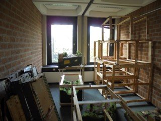

Nadat we op vorige locatie (grupellostraat) weg moesten omdat er toch een huurder voor gevonden was,vonden we dankzij gemeente een andere clubruimte.
Weliswaar aan krappe kant maar toch de baan kon opgezet worden en kon er gewerkt en gereden worden.
Het had wel een grote nadeel omdat maar 1toegang /deur was mochten we geen open dag houden .
Afgelopen week kregen we van de veteraanclub te horen dat er een koper samen met wethouder was geweest.
Het merkwaardige is wij (modelspoorvereniging ) wisten niks van verkoop en de verantwoordelijke wethouder is heel slecht bereikbaar of ziek of bespreking of vakantie.

Update uit het zuiden.
We zijn verhuisd naar carbon 6 in het oude cbs gebouw.
Voordat we de baan konden opzetten moesten nog 3 dubbelzijdige gipswanden verwijderd worden .
En er werd wel eens een lief woordje gezegd
Wat was er loos,de gipsplaten waren circa 4,5 meter lang bij 1 meter breed en moesten de kelder in,mooi en aardig.
Ware het niet dat in de lift maar 1 plaat gebogen paste,en dat waren wel een aantal platen dat naar beneden moest.
Afgelopen dindag was het puzzeldag,ja ook modelspoor kan puzzelen zijn.
En werd de baan opgezet,en hoe vaak we de bakken niet in handen hebben gehad (mag joost weten) voor het een beetje past.
Zo staat het nu.
overgangs bak in plaats van bocht
We moeten 1 grote bocht bijbouwen.
Die komt waar het gele spandoek hangt en in de werkplaats is men druk bezig met bocht uit leggen /proberen en bak in elkaar zetten
En er moet nog een kleine bocht in komen tussen bak 15 en bak 16
Het inderdaad nog een beetje krap maar je kunt er langs lopen.
