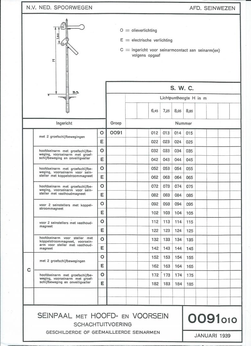

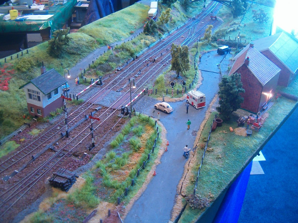

Het inrijsein vanuit Klimmen-Ransdaal voor de brug is met voorsein eronder.
Gr. Bert.
dennie
Berichten: 1502
Re: Van Eijs naar Wijlre en naar Schin op Geul
Reactie #106 Gepost op:
12 October 2015, 19:47:35 »

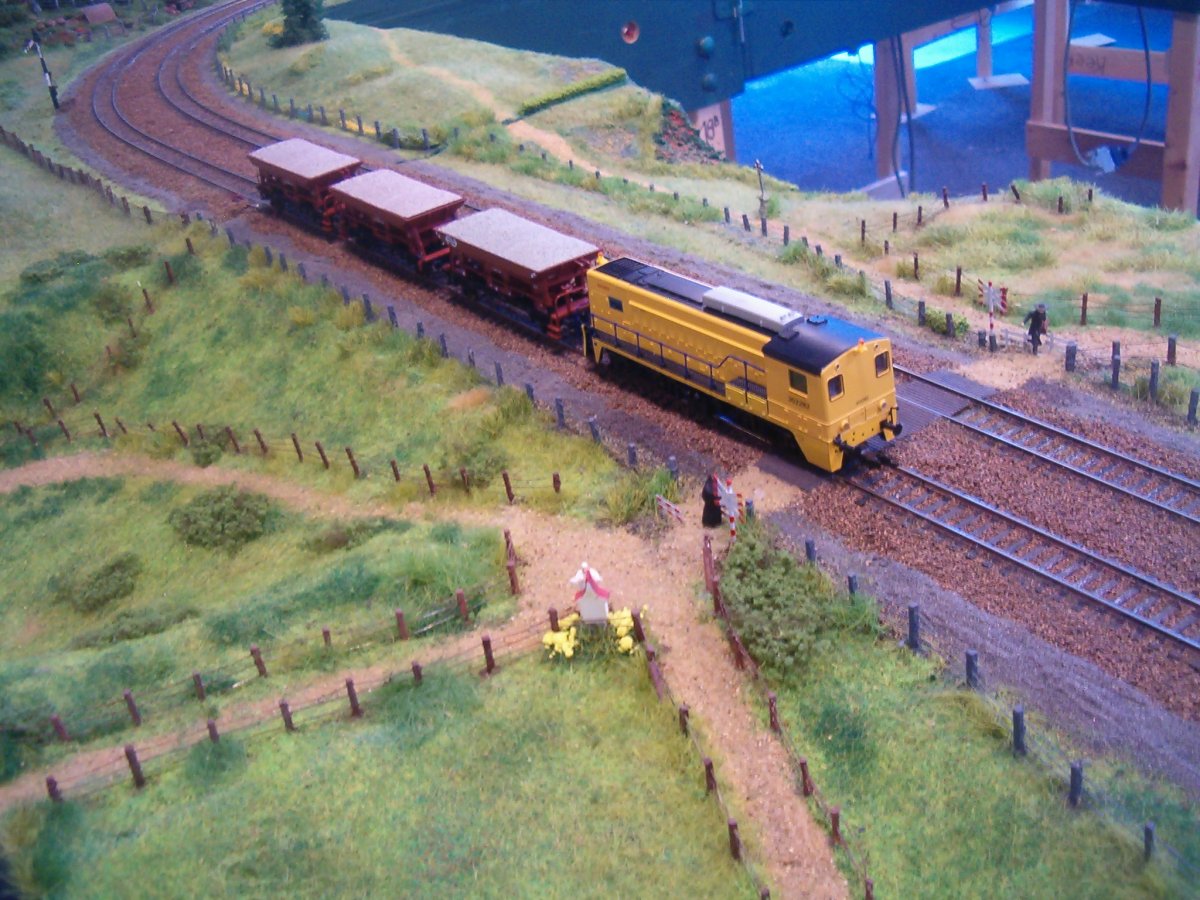

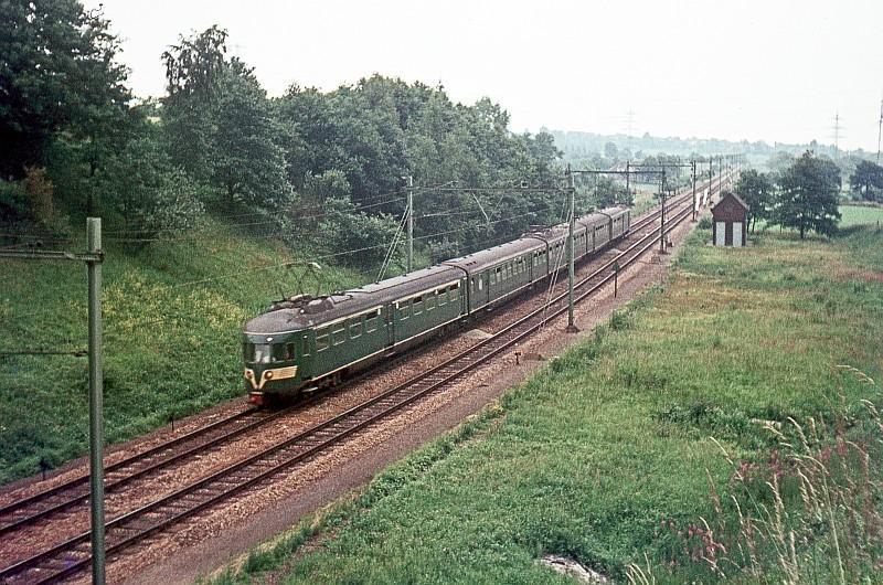

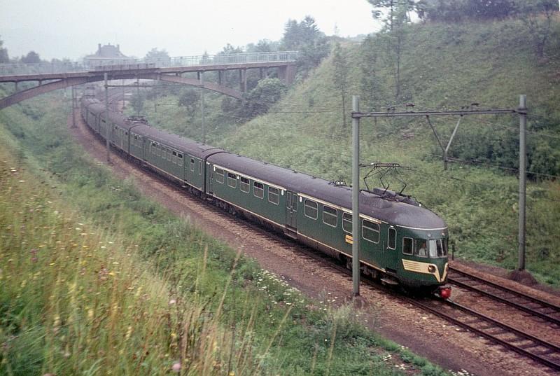

hoi bert er staat geen sein onder brug,maar ruim voor heuvel begint.
bron foto bert stortenbeker
Bij het trafo huisje,zie je 2 voorsein bakens en dan zoom je naar links,bij de bovenleidingsmast zie het sein staan.en nou foto brug.
fotos zijn jaartal 1969.
groet dennie

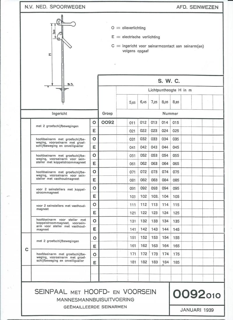

Hallo Dennie.
Misschien is mijn zin opstelling niet juist. Maar ik de bedoel een voorseinarm onder de hoofdseinarm en niet onder de brug.
Hier een tekening van het bedoelde sein. Hebben jullie meteen de maten.

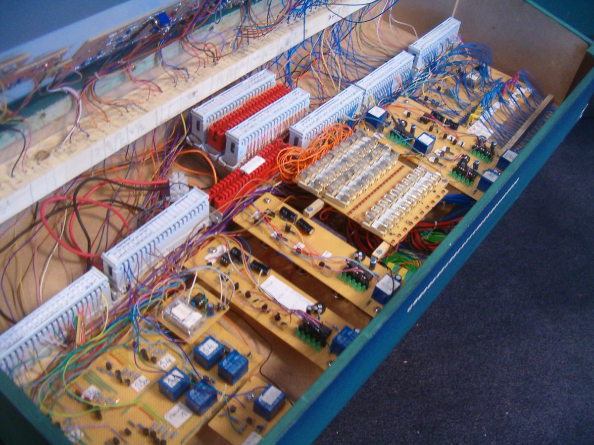

Zoals gezegd het bekabelingswerk loopt nog op volle toeren en komen regelmatig nog onderdelen binnen.
De printplaten voor de detectie worden zelf gemaakt in totaal 42 stuks,relais worden in eigen beheer gemaakt/gesoldeerd hier is giel en beide henks en jan mee bezig.
Remmodules aansturing overweg in combinatie ermee nog bezig dus het er close call voor gangelt alles af te krijgen.
En de aftakking schin op geul bovenkant heuvels en draaischijf moeten nog afbewerkt worden.
De trekdraden en overweg zullen we even moeten laten rusten.
groet dennie

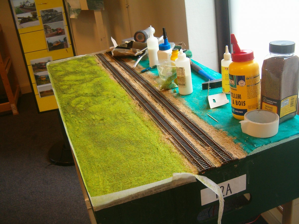

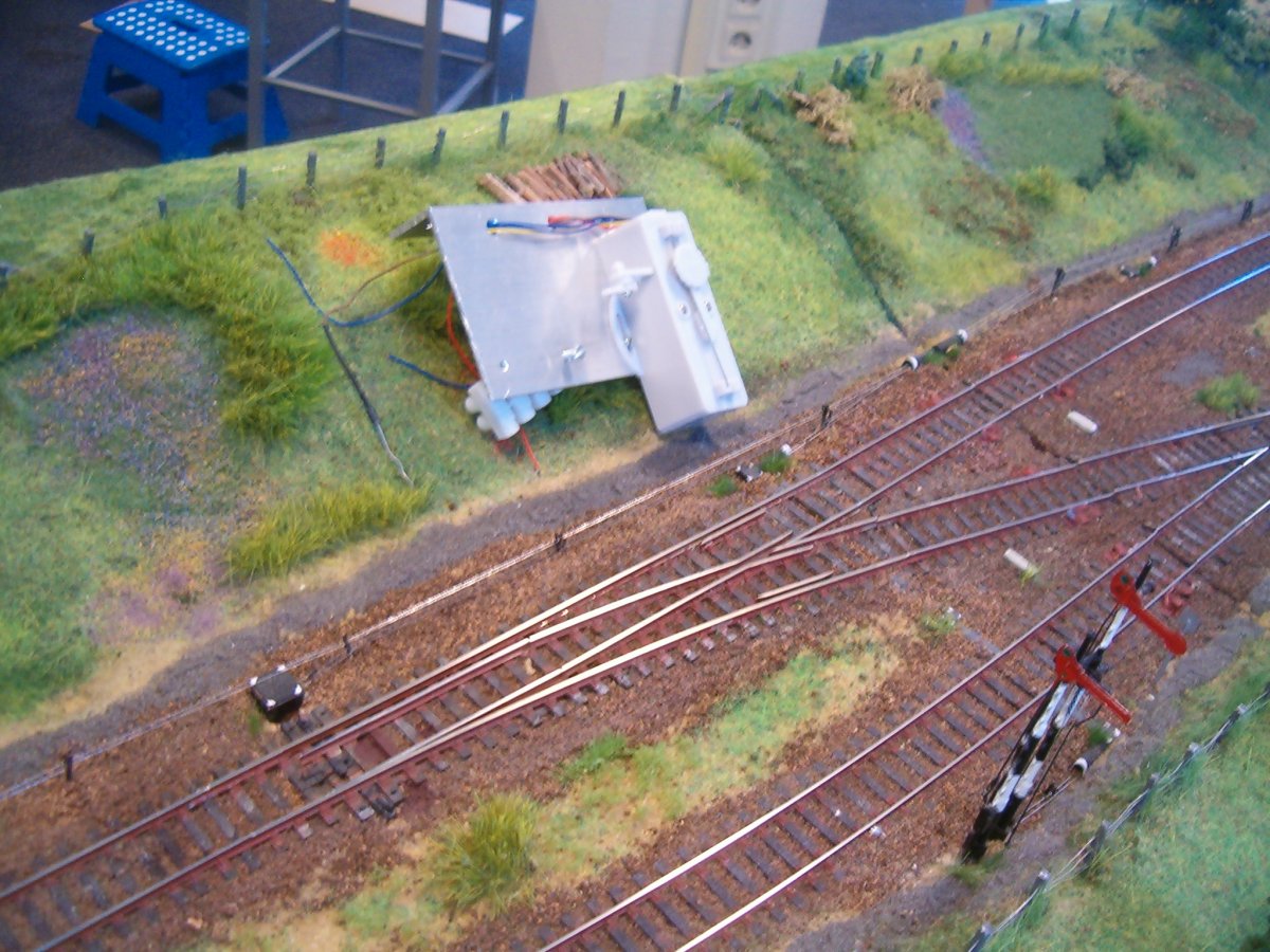

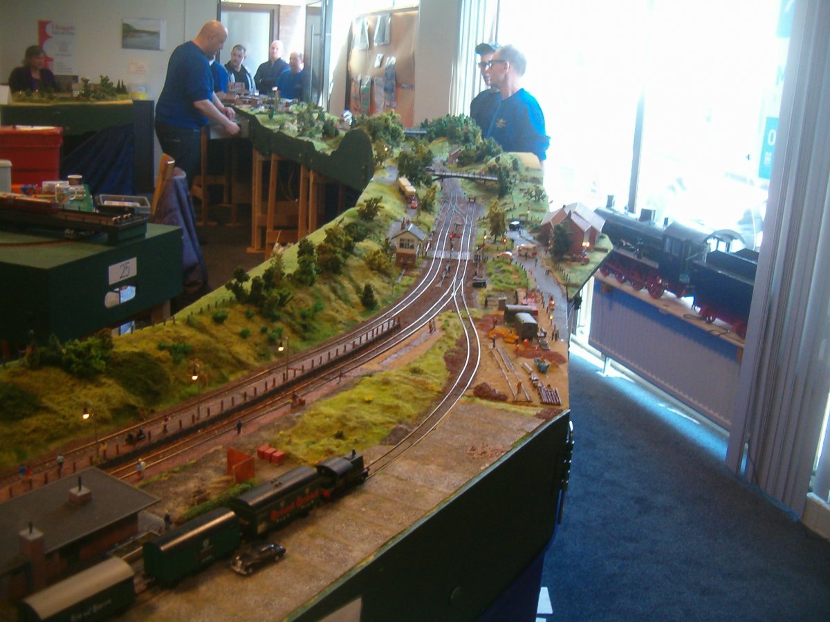

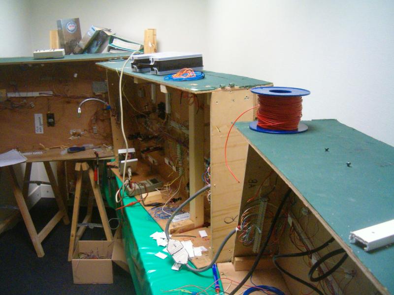

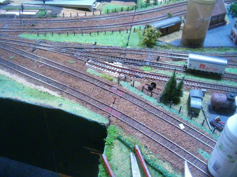

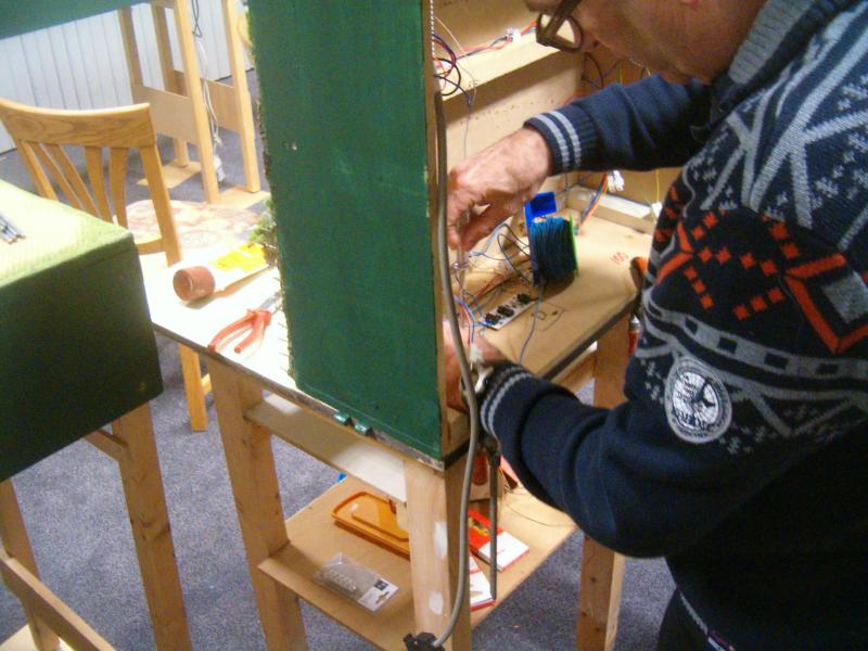

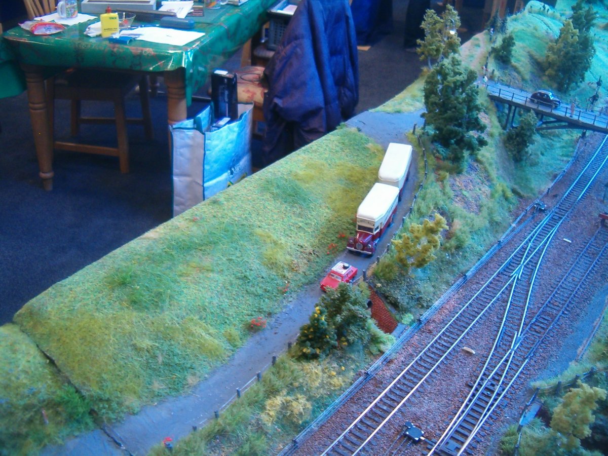

Zo even de stilte weer verbreken en effe wat update uit het zuiden/heuvelland.
Voor gangelt kregen we inderdaad het nieuwe besturingssysteem niet af ,daarvoor bleef het oude paneel nog even in bedrijf,wat betekent dat seinen en overweg bij schin op geul niet beweegt kon worden.
Echter desondanks kon er gewoon gereden en gestopt worden,immer de remmodules onder de baan waren wel al actief.
Gangelt bedankt het was gezellig en de reacties van de bezoekers waren ook zeer goed.
Bij wijlre haden we pech dat 1 trafo niet mee wilde werken en even vervangen moest worden.

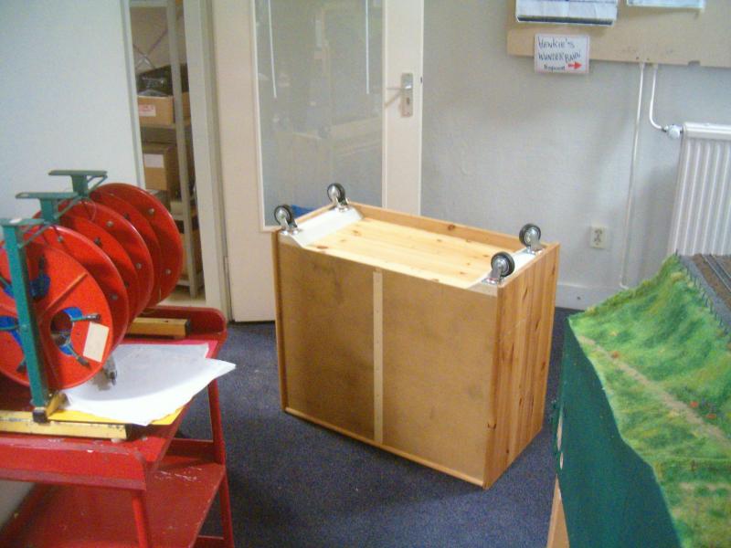

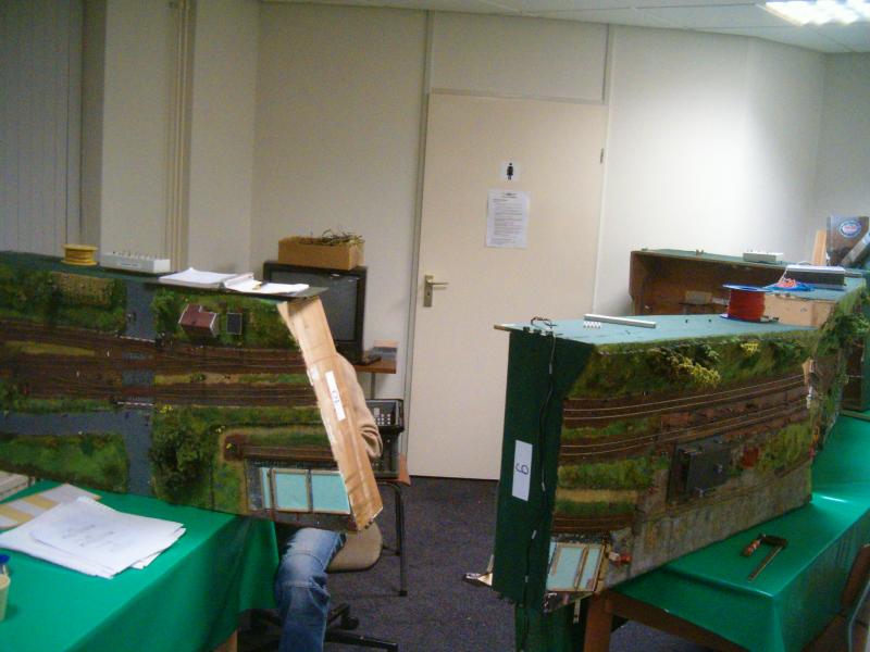

Na gangelt is de baan niet direct opgebouwd geworden maar eerst de transportrekken wat aangepast zodat afbreken baan en opbouwen vlotter/makkelijker verloopt.
Tevens worden uitsparing zijkant bak gemaakt zodat bakken makkelijker vast te pakken zijn en natuurlijk wordt opnieuw geschilderd.

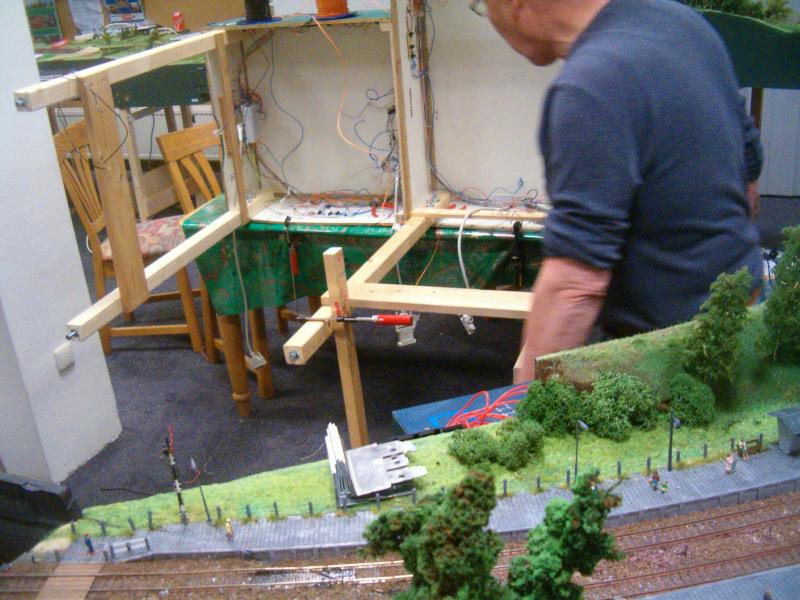

Inmiddels is er volop kabelwerkzaamheden bij schin op geul aan de gang, bak voor bak komt het nieuwe besturingssysteem in bedrijf,in totaal bedraagt schin op geul circa 12 bakken draaischijf niet meegerekend.
Zoals je ziet kabels worden aan ieder zijde kabels weggewerkt dus spoor 1 kabels links en spoor 2 zitten de kabels aan de rechterzijde,en volgens vast kleurcode,kabel dikte van 0.14 en 0.50en 0.75 en 1mm en 1,5 hebben we in gebruik.
Ringleiding lag er al en blijft ook actief.
Bij wijlre is het werk ook al opgestart om kabel wat niet in bedrijf is weg ermee om storing makkelijker te lokaliseren,met de oude bekabeling die er nou zit is dat niet zo makkelijk,deze kabels zitten er sinds bouw wijlre (2008/2009).
Mischien zou we alleen asperientje klaar moeten leggen leggen,voor de kabelman.
Pas als schin op geul klaar is en open dagen voorbij zijn dan komt project wijlre pas echt aan de beurt.

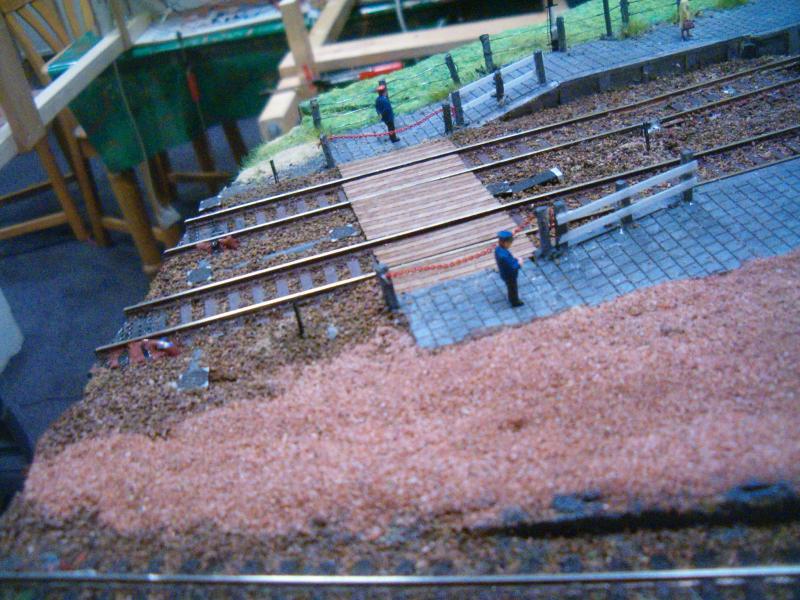

De overweg in schin op geul aftakking richting heerlen is nou met ketting nog beveiligt wordt hekoverweg met behang.
Dus zoiets.
O ja de aannemer was in werkplaats bezig met meubelair bezig.
En ik mag de spoorvandaal uithangen nou ja eerst het plezier slopen,spoorslijpen,gaten boren en rails verwijderen leuk werk en dan natuurlijk voor rail infra ploeg spelen spoorvernieuwing en dan testen of niks ontspoort op mijn (tijdelijke) werkplek.
Het zijn maar 3 rangeersporen,maar toch was het meer werk dan ik verwachte bij het spijkeren verschoof rail zich net een beetje wat voor sommige wagons toch net teveel was.
groet dennie

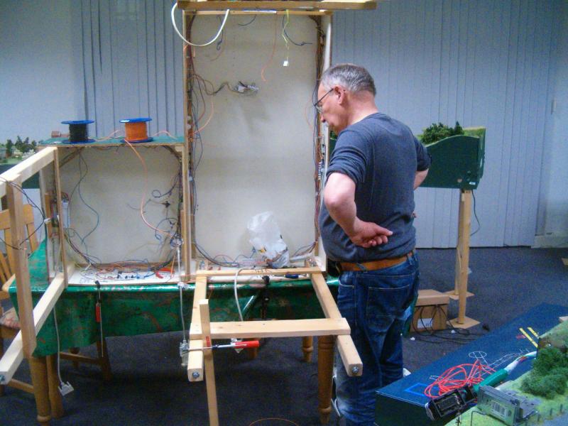

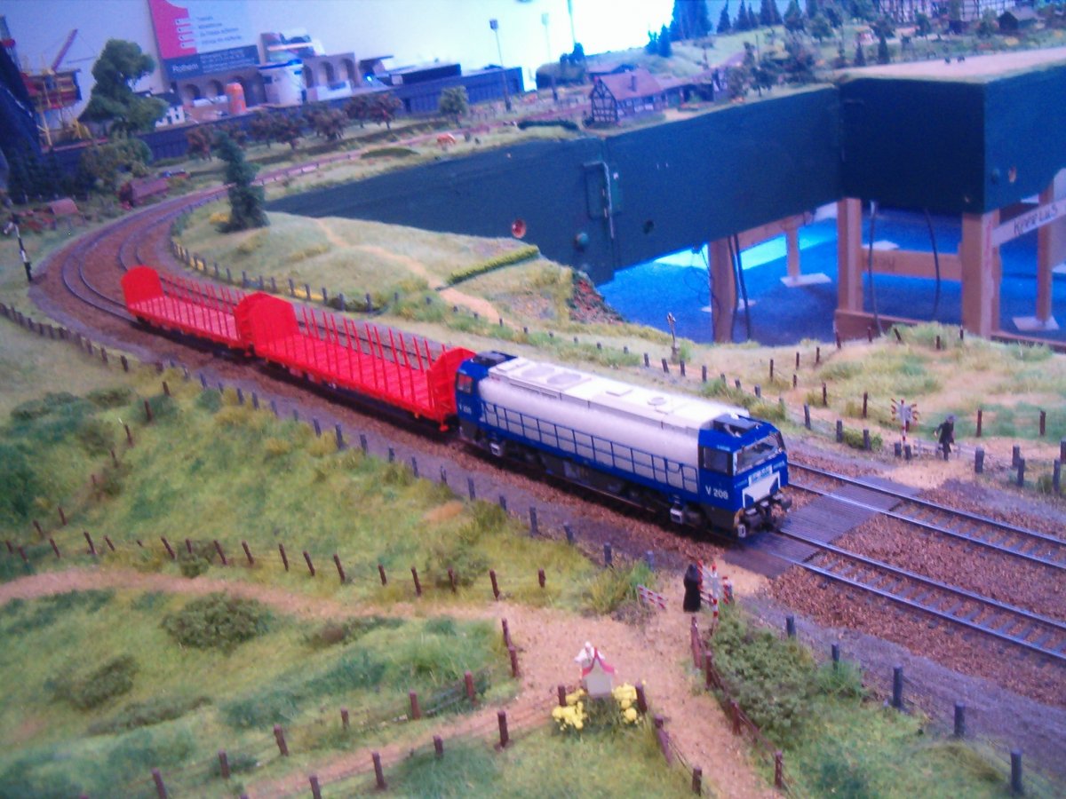

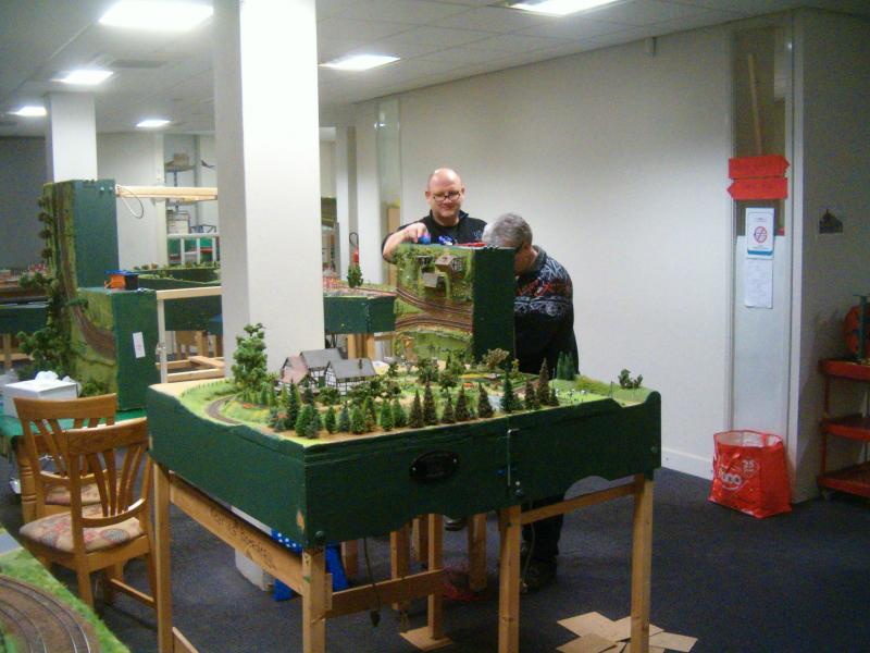

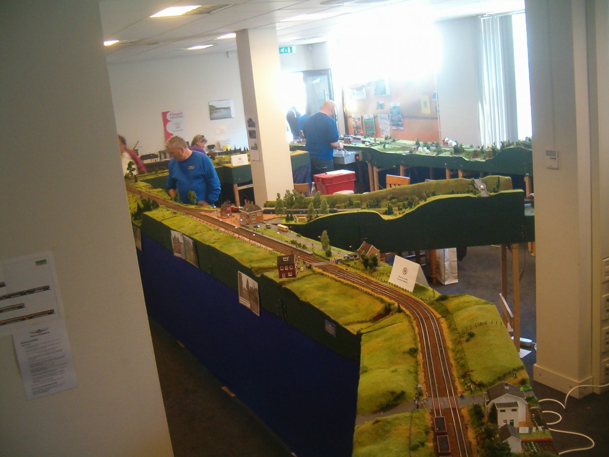

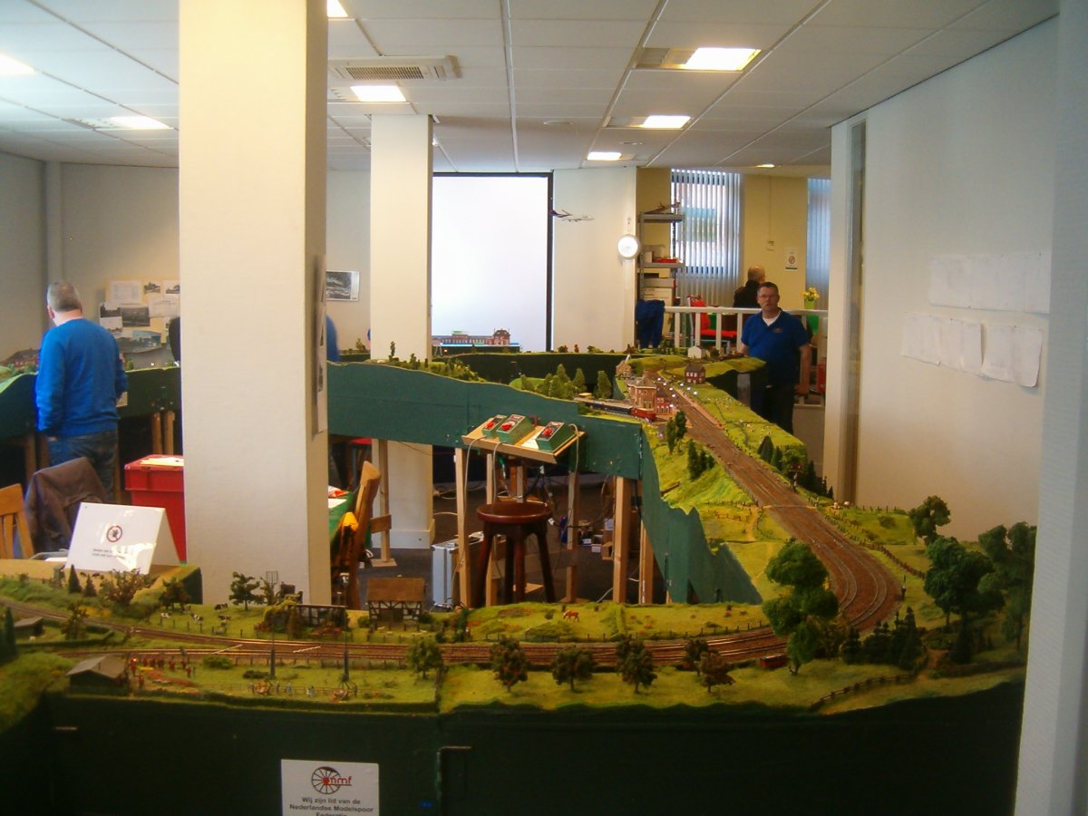

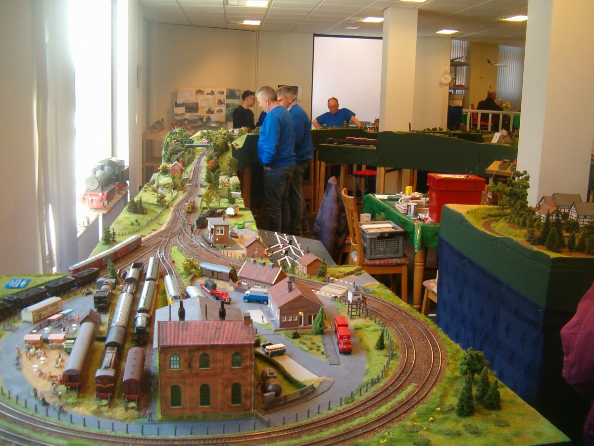

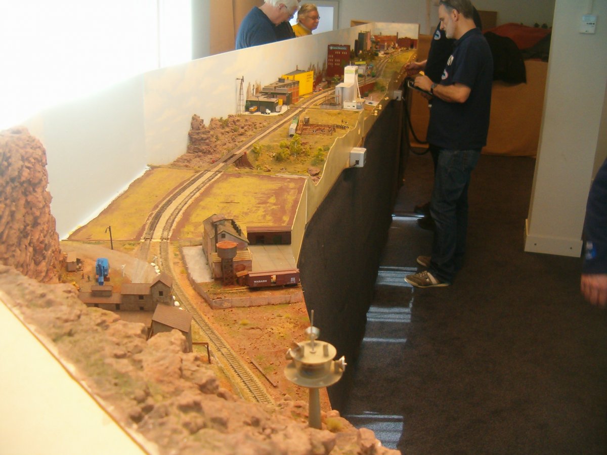

De nmf open dagen kwamen al in zicht en het werd al duidelijk dat het nieuwe besturingssysteem van schin op geul niet op tijd in dienst zou komen,dus het oude besturing moest nog even zijn dienst doen.
Eigenlijk wel jammer maar ook begrijpelijk,liever goed kunnen rijden dan zoeken waar de fout/probleem ligt.

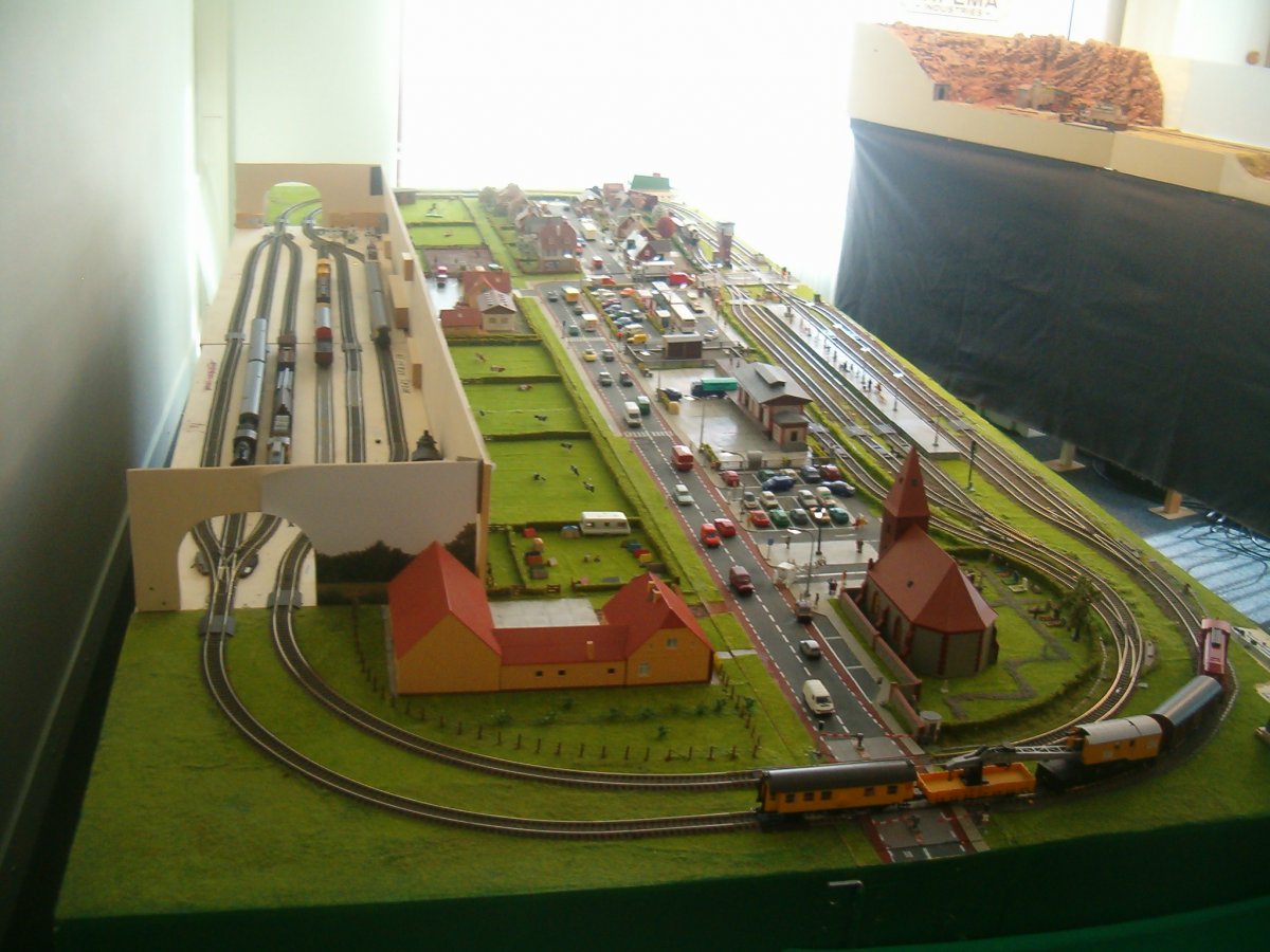

Te gast was de vereniging van herzogenrath met hun n americaanse spoorbaan.
Er tegenover konden kids zich uitleven op de kids baan,waar ze zelf moesten bedienen.
Op de verenigingsbaan zijn natuurlijk er nog details bijgeplaatst maar die heb ik nog niet alle op de plaat gelegd,of ik heb ze nog niet ontdekt,
Zoals scouting, speciale auto,biertrucks en zo voort.
Tevens nog wat fotos van open dag zelf,fotos zijn net voor sluiting gemaakt.
Nou de open dagen voorbij zijn is het oude besturingspaneel afgekoppelt en nieuwe besturingspaneel hangt al op.
Komende weken wordt dat aangesloten,bak voor bak.
Voor de voeding van verlichting/scenery wordt gebruik gemaakt van een computervoeding.
De railspanning komen van fleischman trafo (3stuks) die door een roco regelaars aangestuurt worden.

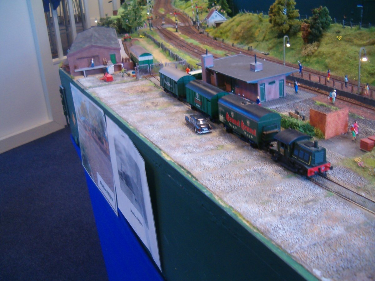

Tevens wordt er een rechte bak gemaakt voor wachtpost 13 zodat we in verschillende opstelling voor tentoonstelling kunnen staan dus in u vorm zoal nu op club staat of in s vorm opstelling.
Mogelijk al voor herzogenrath tentoonstelling in september info volgt te zijner tijd.
De draaischijf bij aftakking schin op geul wordt nog aan gewerkt.
groet dennie

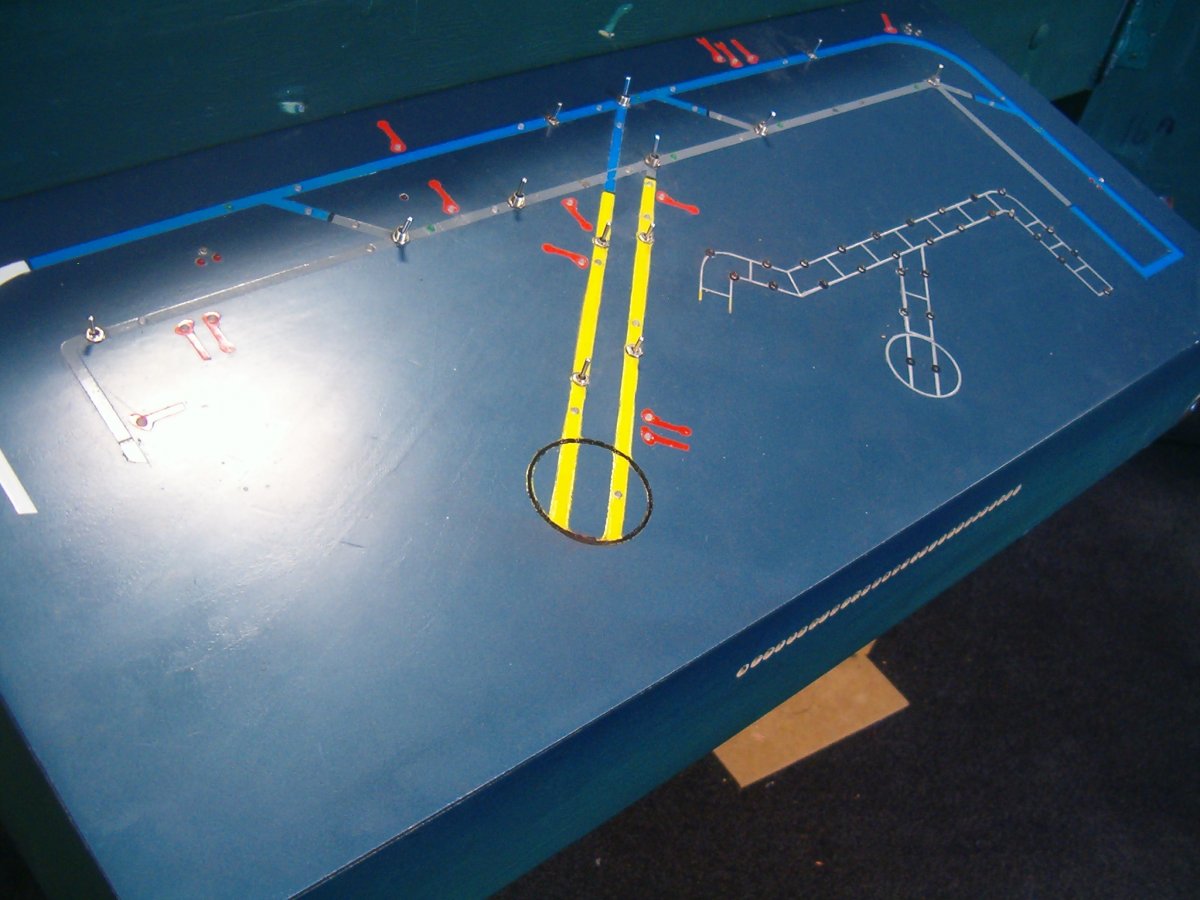

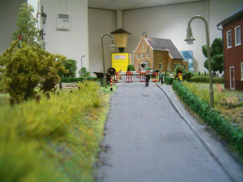

Inmiddels is de nieuwe besturingsbak af (nou op de draaischijf schakelaar dan) en komt de baanaansturing langzaam in bedrijf.
Natuurlijk komen de electriciens nog kinderziekte/opstartproblemen tegen of kabels die niet goed contact maken op de lsa strips of de sub d kabelstekker te dun zijn,of motor die toch even hapert.
Als eerste komt het gedeelte van station sog richting keerlus in bedrijf,daarna zou het gedeelte van station sog naar wijlre in bedrijf komen daarna als laatste aftakking schin op geul naar heerlen en dan nog de draaischijf.
Het grappige van deze aansturingsbak is dat je eigenlijk alleen nog het sein op groen of rood hoeft te zetten rest doet de automatik,dus zeg maar trein moet vertrekken van sog naar wijlre dan gebeurt het volgende.
1 de overweg (vinkebergstraat) gaat dicht,
2 dan gaat aki op de flodderweg gaat knipperen van wit naar rood
3 dan gaat sein op groen
4 remmodule geeft spanning op rails zodat trein vertrekt
Dit gebeurt bij rood zetten sein naturlijk in omgekeerde volgorde.
