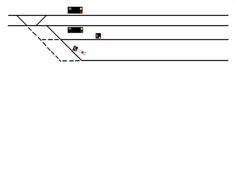

Het is lang geleden dat er gebruik is gemaakt van dit topic maar ik heb ook advies nodig over de duitse seinen. De volgende situatie doet zich voor:
Ik heb 2 doorgaande sporen (hoofdbaan) en 2 doodlopende sporen voor de tankplaat. Het is de bedoeling dat bij de 2 hoofdsporen inrijseinen komen te staan en bij de 2 tanksporen, 2 sperseinen komen te staan. Het probleem waarmee ik zit is dat een inrijsein aan de rechterkant komt te staan en de andere aan de linkerkant van het linker spoor komt te staan.
In de volgende tekening heb ik de geplande situatie getekend.
Ik hoop dat jullie me kunnen helpen.
MVG, hielke1501
Frans van Meerwijk
Berichten: 2190
Re: Duitse sein advies
11 July 2015, 13:13:32 »
Hallo Hielke,
Wat is nou het probleem; dat inrijsein 'links-van-het-spoor"? Volgens mij mág dat ook in Duitsland gewoon
Het is hóóguit een situatie, die wegbekendheid vereist vanwege die Sh 0, die vanaf de hoofdbaan dan natuurlijk óók zichtbaar is (maar dáár is immers die dwingende eis van 'wegbekendheid' voor...
Je kunt natuurlijk als je toch liever de seinen "rechts van het spoor" hebt een seinbrug plaatsen: daar bestaan hele mooie modellen van (maar ze hebben een prijskaartje en/of vereisen enig modelbouwtalent...) De site van Ebert is een goed startpunt
Zoek anders in Google-afbeeldingen maar op "Signalausleger" of "Signalbrücke".
Bij Drehscheibe staat
deze
hele mooie van een 1:1 exemplaar
In model dus grofweg zoiets:
http://www.ralf-bueker.de/Signalbruecke_Buekerfeld_Einfahrt_ost_06.jpg
Kortom: volgens mij heb je de seinen correct geplaatst, zéker als je Ep. 3 of 4 rijdt; ook begin Ep.V kan dit zonder meer. Over de huidige toestand durf (met die Ks-signale) niets te zeggen
Groeten van Frans

Het ligt er een beetje aan wat je wilt en hoe realistisch het moet zijn.
Duitsland kent een vrij strikt onderscheid tussen treinbewegingen en rangeerbewegingen.
Zoals je het nu hebt, kun je geen treinbeweging beginnen vanaf de doodlopende sporen. Daarvoor zijn alleen sperseinen onvoldoende en moet er minimaal nog een hoofdsein worden toegevoegd.
Seinen staan in Duitsland rechts van het spoor, behalve op de vrije baan langs het linkerspoor, dan staan ze links van het spoor. Als de seinplaatsing afwijkt van deze regel, wordt er aan de "goede" kant een Schachbrettafel geplaatst. Maar er zijn uitzonderingen op die regel. Bijvoorbeeld in het station van Winden (Pfalz). In het station staat het uitrijsein links van het spoor, maar rechts staat geen Schachbrettafel.
Huub
hielke1501
Berichten: 345
11 July 2015, 16:49:11 »
Goede middag,
Bedankt voor jullie reactie's. Waar het mij om gaat is dat het spersein en het inrijsein aan diezelfde kant staan maar voor een ander spoor bedoeld zijn. Zoals Frans al zegt (daar is de wegbekendheid voor) maar ja, ik wil het toch graag duidelijk hebben.
Ik ben tot nu toe geen seinbrug in N-spoor tegengekomen en in zelfbouw ben ik niet zo'n kei, al zou ik het graag willen.
Wat betreft de bewegingen:
-de treinen op de hoofdbaan zijn echte treinbewegingen. Deze stoppen daar alleen als het station nog niet vrij is of
als de wissel in een foute stand staat.
-de treinen van en naar de dieselsporen zijn ook een rangeerbeweging maar gaan via de hoofdsporen wegens de
ruimte. Bovendien geeft dat de doorgaande treinen een reden om te moeten stoppen
MVG, hielke1501
hubertus
Berichten: 3270
11 July 2015, 17:11:17 »
Sorry, ik had er overheen gelezen dat het inrijseinen betreft.
Dan is het goed zoals je het hebt aangegeven.
Ik zou als het kan de inrijseinen meer naar rechts, wat verder van de wissels plaatsen.
Is wat meer conform de werkelijkheid en je hoeft je dan ook geen zorgen meer te maken betreffende onduidelijkheid.
Hier
nog twee aardige voorbeelden. De eerste foto de regel, inrijsein links van het linkerspoor aan de vrije baan.
De tweede foto, sein rechts van het linkerspoor (in dit geval een spersein) met links van het spoor een Schachbrettafel.
Huub
Frans van Meerwijk
Berichten: 2190
11 July 2015, 19:03:31 »
Oeps Hielke, dat N-spoor zag ik niet; dan is "Ebert" inderdaad géén optie
), maar verder zoals Hubertus zegt...
Suces!
Frans
