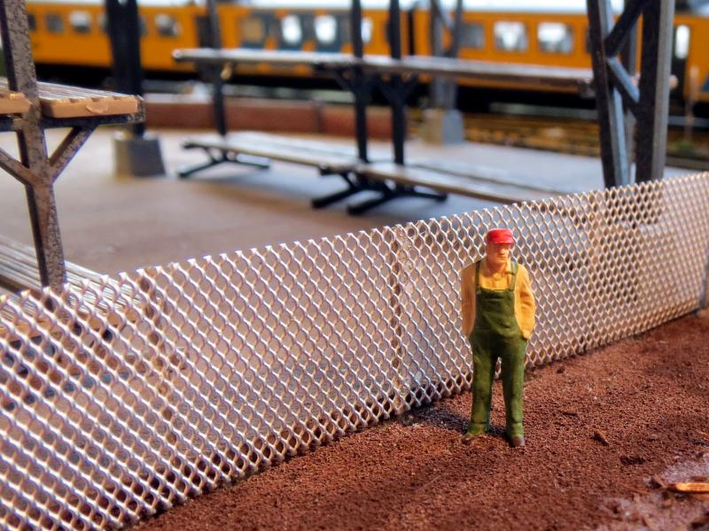

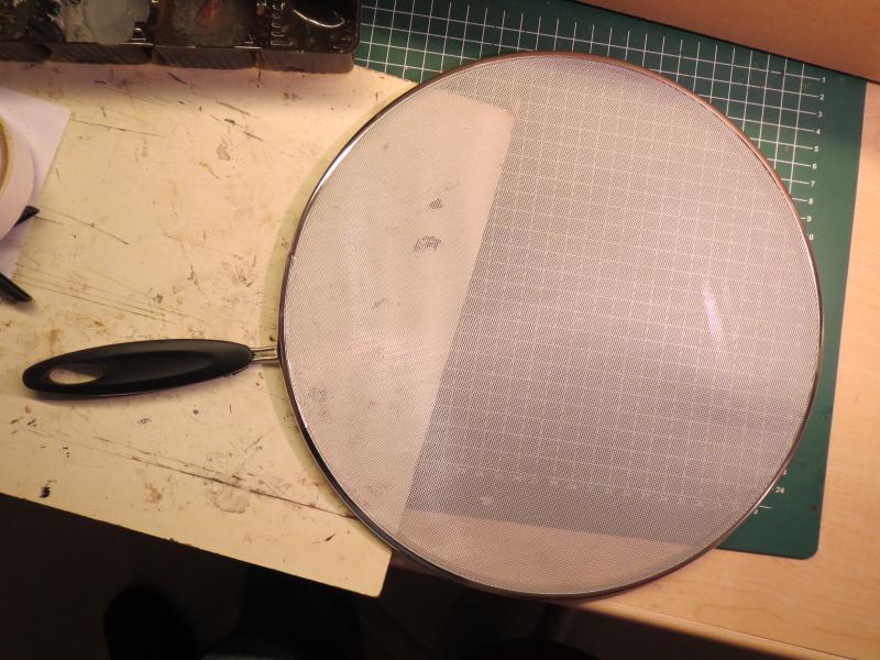

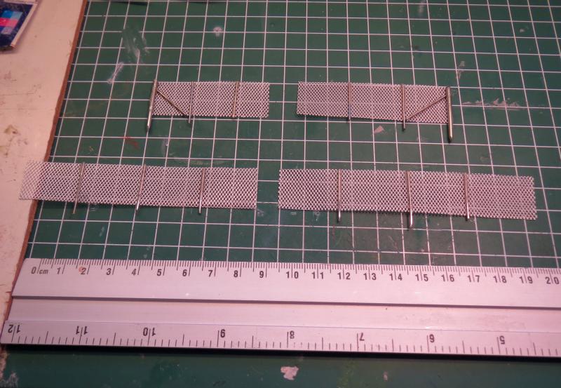

Ondertussen weer een investering gedaan: fijn gaas. Niet van de IKEA, want dat vond ik te ver weg voor zoiets kleins. De Action had niks, dus was de Blokker aan de beurt.
Het hekwerk in wording. Boven horregaas, onder spatscherm. Ziet er al een stuk beter uit. Maar mag nog fijner. Iemand tips?

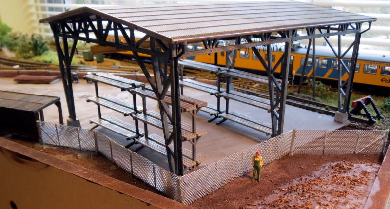

Als het spatscherm diagonaal wordt geknipt, en die lompe staanders worden vervangen door iets slankers dan ziet het er een stuk beter uit vind ik:
We komen er wel. Zo, nu weer met het eten aan de slag.  :)
[url=https://images.beneluxspoor.net/bnls/IMG_0557.jpg]
Mag ik hieruit opmaken dat dat fijnmazige gebeuren ook bij action te halen is ?(of snap ik m niet)
Kun je me als het wel klopt evt vertellen wat den de action naam is van dat spul ?
(kan ik er miss tzt ook gebruik van maken op mijn nog te bouwen baan  (y)

Het fijnmazige dat ie nu gebruikt is van een spatscherm(kan bovenop een pan om het spatten te voorkomen) worden onder andere wel bij de xenos verkocht

De Blokker dus. @dimo1_dimo1: een Xenos hebben we hier niet, maar die zal ze ook best hebben.
Dit is 'm in z'n oorspronkelijke staat:
Het koken vandaag ging ook prima zonder.  :)

Technische benaming is een buikzeef.

@KoenF: we deden het al jaren zonder, dus dan mis je 'm niet. Technische benamingen van keukengereedschap ben ik trouwens niet zo in thuis, maar op de verpakking stond anti-spatscherm.
En dan krijg je dus zoiets:
Toch best strak geworden.
  • Berichten: 12264
Re:IJzeren Hein
« Reactie #219 Gepost op: 27 December 2012, 19:58:56 »
Kijk dat ziet r goed uit  (y)
Weer een goede tip erbij voor de doe het zelvert  ;D

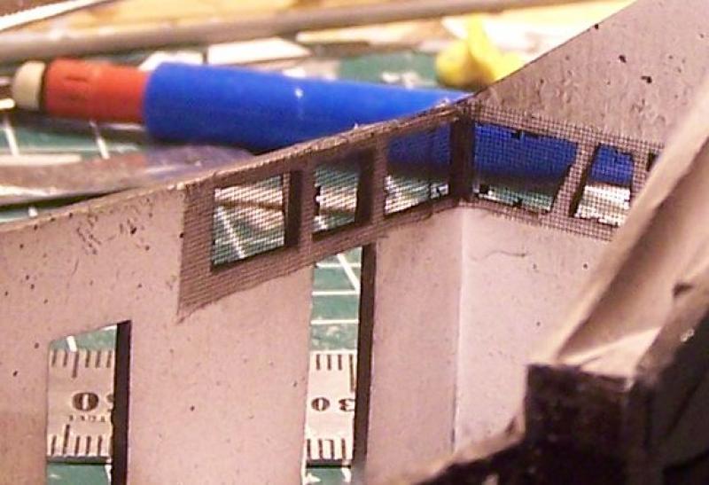

Mijn vrouw had van de een of andere klere-winkel een gazen tasje gekregen om de ketting die ze gekocht had in te doen. Het tasjes was van een soort nylon gaas gemaakt, en zacht-roze/ zilverachtig van kleur. Na gebruik van een schaar is het geen tasje meer, en bespoten met zwarte verf is de kleur ook beter  (y)
Bij fournituren-winkels of zaken waar ze losse stof verkopen zijn vast wel andere alternatieven te vinden. Vaak in de vorm van linten.
Hier een close-up van een projectje waar ik mee bezig ben, en waarin het gaas gebruikt wordt:
In dit draadje: http://forum.beneluxspoor.net/index.php/topic,46950.30.html staat meer over bovenstaand gebouwtje.

@Tjalling: Mooie scratchbuild! Dat gaas moet ik eens naar op zoek, maar is dat wel stevig genoeg als hekwerk?

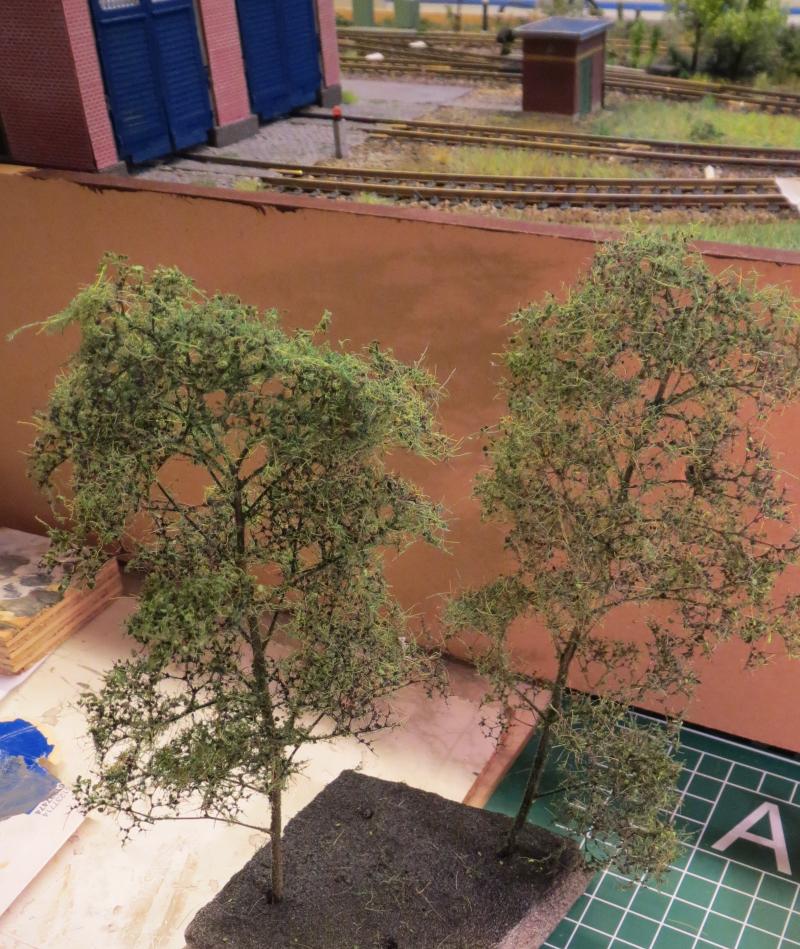

Na een ruim een week met andere dingen bezig te zijn geweest, weer eens met groen aan de gang.
Mag nog wel wat meer loof, maar beter eerst te weinig dan te veel.
Groen blijft leuk. :)

De hoeveelheid loof hangt toch af van welk jaargetij je wilt benaderen ? De bomen die je nu toont zou ik zo laten.
Zie hier Klein Bruntendijk
En hier Groot Bruntendijk
Kees
