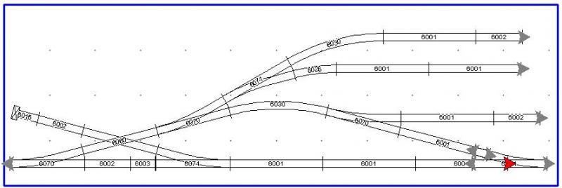

Maar nu het baanplan:
Gemaakt met de rails die aanwezig zijn. Rechts boven een locloods, daaronder een paar wagentjes met wat opslag en links door de kruising een dieseltankplaats of zoiets.
Links en rechts buiten de bak een uitloopspoor. Geen lange treinen, voornamelijk een beetje op en neer rijden met locjes (nu twee stuks: een Fleischmann 1306 en 1382, niks nederlands aan).
Een paar goederenwagonnetjes. Prutsen met hout, lijm en de soldeerbout op de keukentafel. En de fantasie de vrije loop laten.

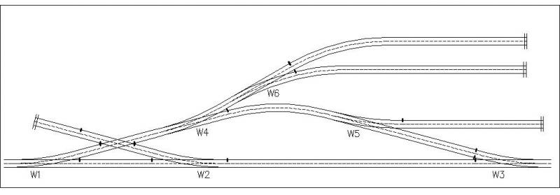

Gelijk een vraag aan de deskundigen:
Isolatielassen. Als (bijna) ex-tapijtrijder heb ik dit bedacht:
Als analoog 2-rail rijder (op dit moment) wil ik de 3 spoorgedeelten rechts aan/uit kunnen schakelen zodat daar een loc stil kan staan.
Ook het stukje links is zo uitschakelbaar.
Het onderste doorlopende spoor is geheel geisoleerd (- en +) zodat dit eventueel apart digitaal kan worden.
De Fleischmann kruising is automatisch al gescheiden.
Ik heb bij W4 nog een las geplaatst om een blok te maken bij eventueel digitaal rijden, net als tussen W2 en W3. Het stukje tussen W1 en W2 heeft denk ik weinig nut omdat hier bijna niks kan staan (1 wagonnetje gaat net) maar misschien voor bezetmelding.
Slaat dit ergens op of heb ik de klok gemist met m'n klepel?

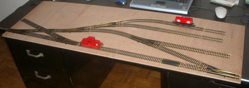

Nog niet echt aan het bouwen, de rails liggen nog los uitgelegd op 9 mm WBP, 122x40 cm.
Alles werkt redelijk, maar er moet nog meer gepoetst worden.
En een aantal wissels zijn zelf gaan denken. Draadbruggen natuurlijk foetsie. Op dit moment nog geen probleem, gewoon zorgen dat de wissels goed liggen en meer draadjes solderen.
Deel 2: 18 mm PUR lijmen en een nacht laten drogen met wat gewicht erop. De WPB plaat is niet superrecht, maar wel gratis want uit eigen voorraad. Er komt nog een frame onder en 15 cm rand van 10 mm MDF omheen (ook al gezaagd), dus dat gaat wel helpen om het recht te krijgen.
Deel 3: hier de voortgang posten.
Oei, volgens mij ben ik nu toch aan het bouwen geslagen. :)
