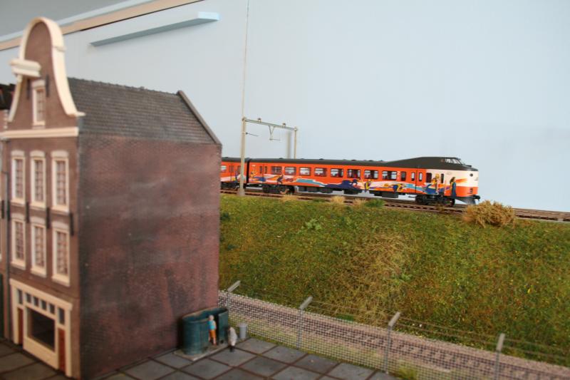

Ziet er erg fraai uit al, zeker met die bovenleidingsportalen. Mag ik een vragen Olaf, hoe hoog is de spoordijk?
Gr.Martijn
@Flickr;
Forever Rocofan
Berichten: 2543
Re: Den Zoedel
Reactie #171 Gepost op:
31 January 2014, 16:07:23 »
Hallo Martijn,
Vind je het ook goed als ik de vraag voor Olaf beantwoord ? ( dan heb je sneller antwoord op je vraag
De spoordijk is ongeveer 8,5 cm. hoog. Het zijn 2 lagen piepschuim van 4 cm. en daaroverheen een plaat hout waarop de rails bevestigd is. Zo kunnen alle treinen moeiteloos onder de brug door en zijn er ook mooie hoogteverschillen mogelijk in Den Zoedel.
De schuine zijden van de dijk zijn gemaakt van afgeschuind piepschuim met een laagje gips erover. Zo is de dijk stevig en toch lichtgewicht.

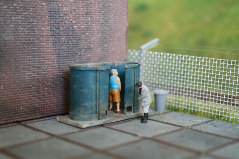

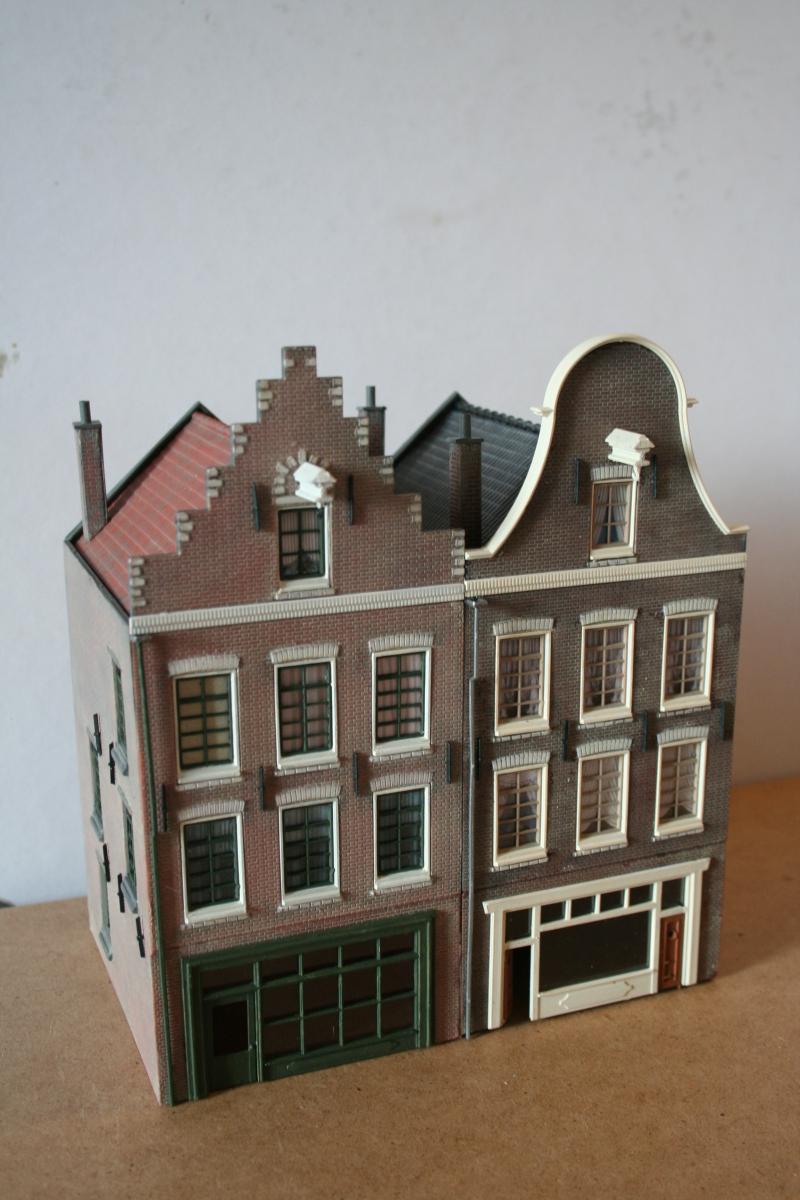

Eindelijk zijn weer twee nieuwe (grachten)panden toonbaar voor het publiek van Den Zoedel. Jammer dat de kleurschakeringen op de foto niet/slecht zichtbaar zijn. Nog paar kleine aanpassingen en de inrichting maken. Maar dat laatste wordt afhankelijk van waar de huizen uiteindelijk worden geplaatst. De aannemer loopt voor op de stedenbouwkundige van Den Zoedel. Alhoewel...... het linker pand zou zo maar eens een cafe kunnen worden.
Olafs groeten uit 'Den Zoedel'; modeltramstad in ontwikkeling

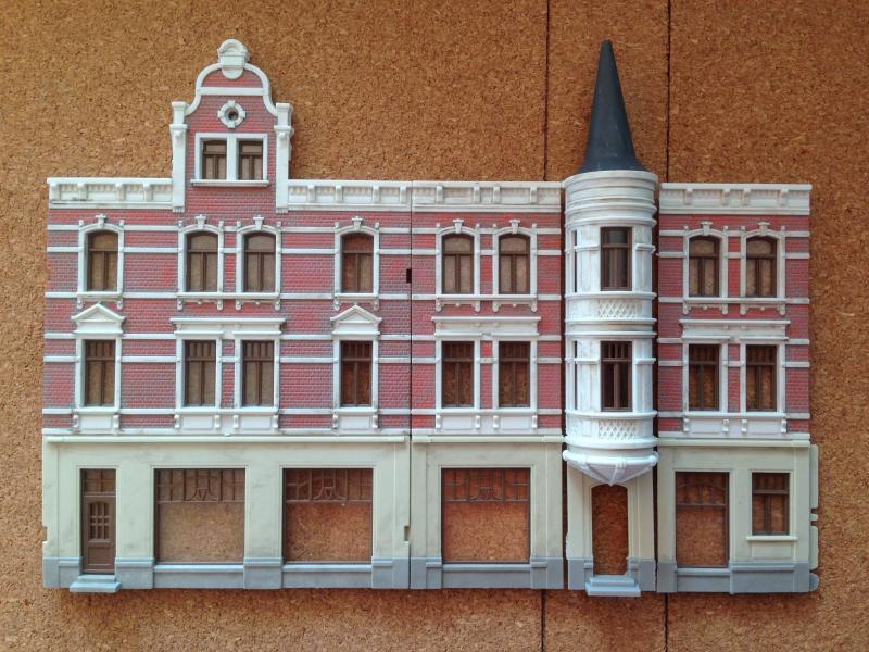

Maar eens verder gegaan met een volgend pakketje..... jammer dat je er dan weer eens op gewezen wordt dat niet alles exact 1:87 is
Past niet bij andere stadspanden dus moet ik uiteindelijk plek zoeken meer op de achtergrond. Na verven en eerste verjaringsbeurt moet ik gaan nadenken over vooral de achterkant van dit op zich fraaie hoekpand. Omdat ik het naastgelegen pand, dat ook in de bouwdoos zit, weglaat, zal er maatwerk geleverd moeten gaan worden. Te denken valt aan zelf achtergevel maken of er een soort slooppand van te maken waarbij de gevel in tact wordt gelaten. Ik laat mij verder inspireren door collegabouwer van 'De Werelden'.

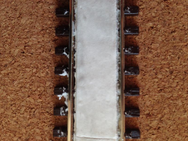

Verder lopen zoeken naar straatspoor, keien, voor het haventerrein. Nergens, zelfs niet bij Godfather, iets bruikbaars gevonden. Zal dus zelf klussen moeten worden, maar hoe? Heb nu kleine proefopstelling (dus niet mooi afgewerkt) gemaakt met klei.....
TIPS zijn welkom!
