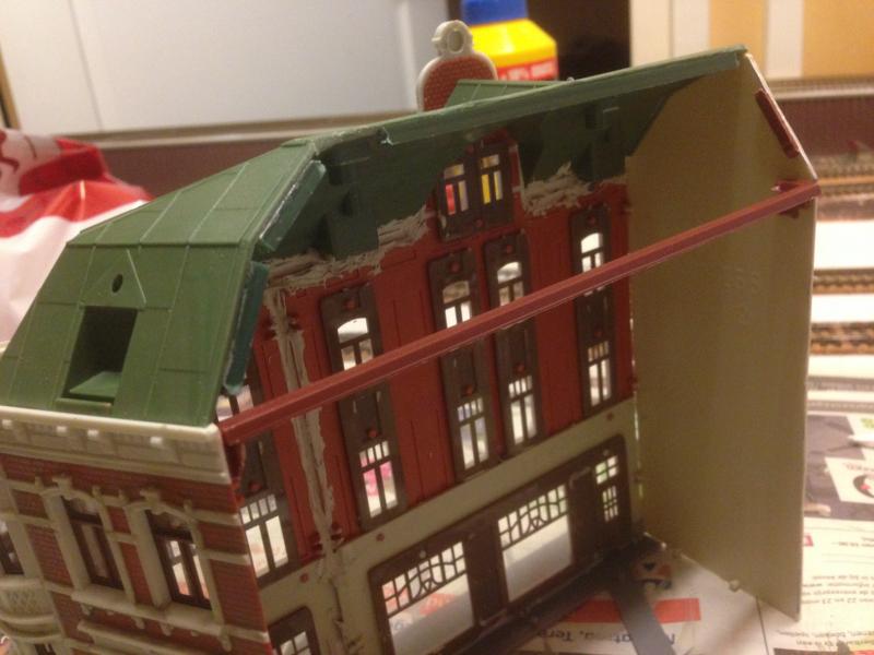

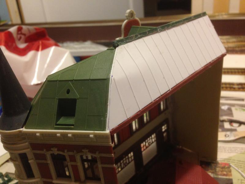

Maar eens verder gegaan met een volgend pakketje..... jammer dat je er dan weer eens op gewezen wordt dat niet alles exact 1:87 is  :(  Past niet bij andere stadspanden dus moet ik uiteindelijk plek zoeken meer op de achtergrond. Na verven en eerste verjaringsbeurt moet ik gaan nadenken over vooral de achterkant van dit op zich fraaie hoekpand. Omdat ik het naastgelegen pand, dat ook in de bouwdoos zit, weglaat, zal er maatwerk geleverd moeten gaan worden. Te denken valt aan zelf achtergevel maken of er een soort slooppand van te maken waarbij de gevel in tact wordt gelaten. Ik laat mij verder inspireren door collegabouwer van 'De Werelden'.
Hallo Olaf, leuk dat je ook dit oude stadspand gaat bouwen. Het is niet exact 1:87, dat klopt, maar dat maakt an sich niet uit. Dit soort panden stonden en staan er nog steeds in grote getalen in NL en verschillen nogal van afmetingen dus feitelijk gezien maakt die zuivere schaal niet zo gek veel uit. Geen idee of je al een plek in gedachten hebt maar als je het als achtergrond in reliëf bouwt hoef je, net als ik, geen achtergevel te maken. Het is een lekker diep gebouw (kun je zelfs nog dieper maken) dus leent zich daar uitstekend voor. Succes!

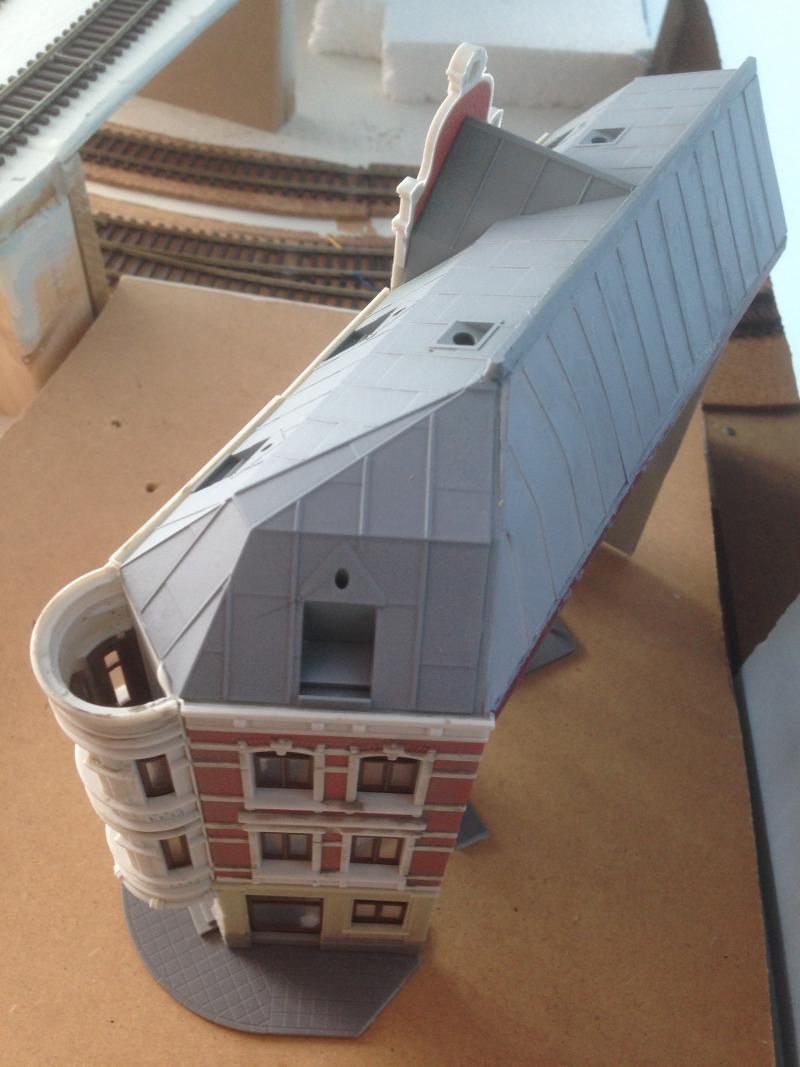

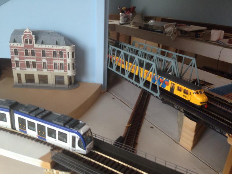

En dan ineens heb je het...... de oplossing voor het op maat maken van het dak én een plekje voor een prachtig bouwwerk. Eerst veel meten, snijden, knippen, schuren, plakken en eerste spuit erover.
Een mooi hoekje voor een Kibri pand dat ik niet tussen de overige exact 1:87 stadspanden mooi vind staan. Dit stukje nieuwe stadsgedeelte ligt verhoogd en virtueel verder uit het zicht achter de haven en spoordijk. Tevens ontstaat dan straks met wat groen een mooie camouflage voor het gat van de kast waar de trein in verdwijnt.
Dit vind ik nu zo leuk als je niet van te voren alles bedenkt hoe het moet worden. Binnenkort verder afbouwen!

Is een erg leuk hoekje zo. Je hebt een mooi plekje voor het pand gevonden. Ben benieuwd hoe het er uit ziet als het helemaal klaar is en met het groen waar je het over hebt erbij. En wat zie ik daar op de foto....een Citadis van Randstadrail. Ook in het echte leven een goede bekende van jou en Yash. Ze rijden bij Den Zoedel om de hoek, dus erg herkenbaar !! Als ik naar jou toe rij kan ik de Randstadrail niet missen.
Ik neem aan dat de tram in het weekend de nodige kilometers heeft gemaakt onder toeziend oog van Yash ?

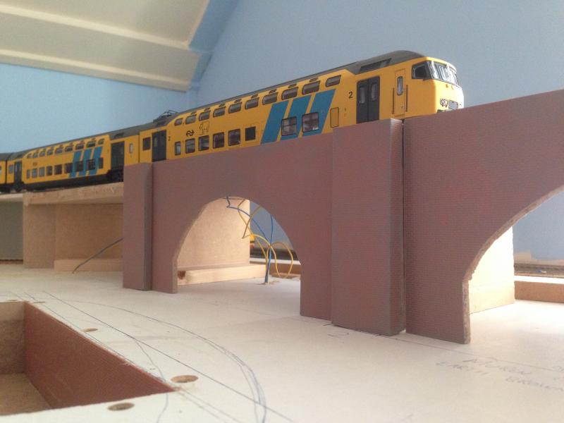

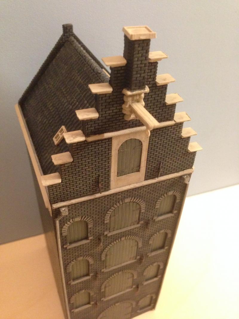

Ontzettend leuk om de positieve reacties van jullie te lezen. Dank daarvoor! Voor mij was het pand een eerste echte uitdaging om iets helemaal zelf te verbeteren/bouwen.

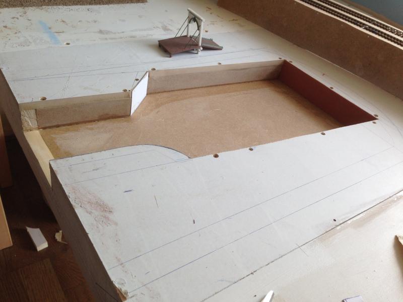

Terwijl ik bezig ben geweest met bovenstaande is Ruud begonnen met de aanleg van een stuk gracht. De gracht loopt dood. Verschillende alternatieven uitgedacht maar uiteindelijk voor deze oplossing gekozen. En natuurlijk horen daar ook grachtenpanden bij dus heb ik er maar weer eentje bijgemaakt.
Onder het spoorviaduct komen bedrijfspanden waaronder een grandcafé met terras aan of op de gracht.

Olaf wilde in eerste instantie het water van de haven ook door laten lopen onder de brug, maar omdat er ook nog sporen achter het viaduct liggen en ik dan de baan doormidden zou moeten zagen zijn we tot deze oplossing gekomen. Als je van te voren al het plan hebt om het water door te laten lopen kun je daar rekening mee houden en de baan zo aanpassen dat deze extra ondersteuning krijgt op de plaats waar het water moet komen. In dit geval hadden we de ruwbouw van een dicht viaduct gemaakt en om dan achteraf de baan aan te passen en ook nog 3 sporen achter het viaduct over een lager gelegen viaduct te bouwen wordt een riskante ingreep. Dan hadden de latten die de randen van de "module" zijn ook doorgezaagd moeten worden. Dan had er een hele stellage gebouwd moeten worden om de baan tijdelijk te ondersteunen, stukken spoor opgebroken en heel veel aanpassingen gedaan. Zoals het nu wordt is ook een leuk stuk om te bouwen.
