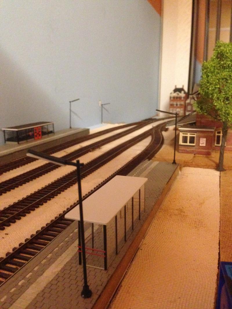

Ondertussen zijn de eerste lichtmasten van station Heemburgh geverfd en geplaatst. Aan de andere kant van deze mini wereld zijn bijna 500 stelcons met de hand bewerkt en vastgemaakt. Over de kleur ben ik nog niet helemaal tevreden maar geduld...... Eerst maar eens het hekwerk aanleggen aangezien wij geen ongelukken wensen door overstekende onoplettende dieren en personen.

Wat zijn dat voor lampjes, en doen ze het?

Lang gezocht naar de verlichting, uiteindelijk schaal TT gekozen van Viessmann, artnr 69942. Voor Scheve Schans wordt de verlichting hoogstwaarschijnlijk schaal N, artnr 6498. Mijn ervaring is dat je breder kunt zoeken dan H0. En uiteraard kunnen ze branden, begin volgend jaar worden ze aangesloten.

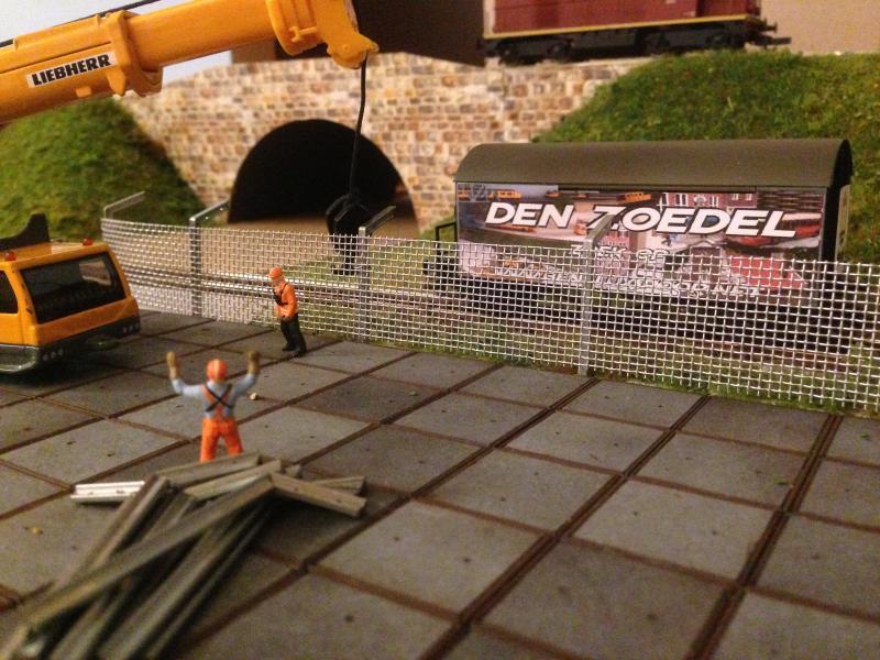

Ruud heeft last van metaalmoeheid nadat hij vandaag het hekwerk heeft afgemaakt. Wat een gepriegel. En wat groeit dat onkruid snel!We hebben besloten om de kleuren van de stelcons vooralsnog zo te laten aangezien wij bang zijn dat de kleurschakering minder wordt bij nabehandeling. Wat vinden jullie?
Zoonlief heeft met wat hulp zijn bouwkeet afgemaakt en ik ben tussendoor begonnen met het opbreken van de sporen naar de schroothandelaar. Om de hoogteverschillen te beperken en natuurlijker te laten verlopen moet het spoor 2 cm opgehoogd worden.
