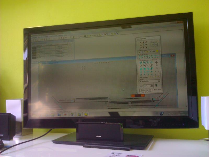

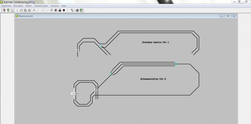

Dus laptop op de tv aangesloten en de baan in koploper aangepast.
Laat nu alleen het echt zichtbare deel zien in koploper.
Dus lekker veel overzicht

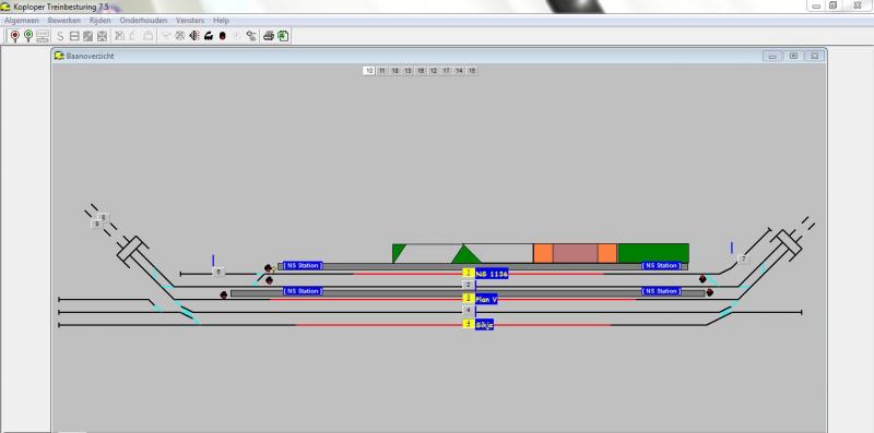

Koploper database staat er nu in, tot aan het schaduwstation, want deze melders zijn nog niet bekend.
Loc nummers zichtbaar indien het blok bezet is. zo is hij sneller te achterhalen.
Beetje het station wat aangekleed op het scherm.
Bovenste baan = ''keerlus achter het station''
Onderste baan = Nivo 0 het schaduwstation

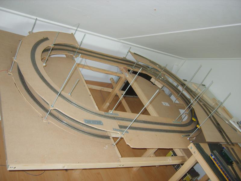

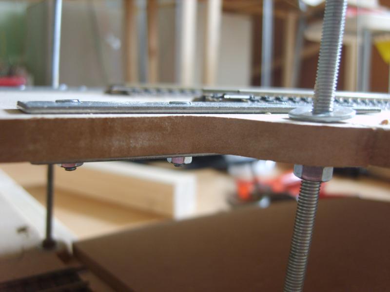

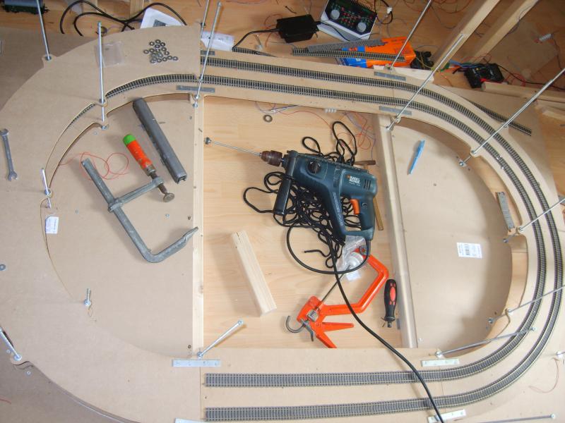

Spiraal nog wat verstevigd op de overgangen, gemerkt dat niet alle draadeinde's precies recht staan,
waardoor de bochten in feite naar buiten hellen.
Dus met touw de beide spiraal bochten samengetrokken en vastgezet met metale beugels.
zo ziet het eruit in het geheel: (let niet op de zoooi!)

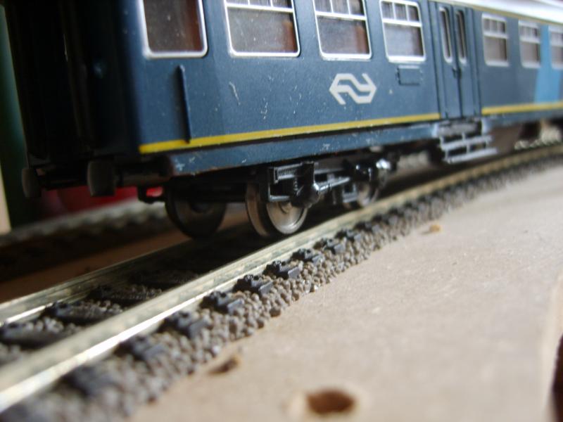

Bij mijn plan W's (de oudere type's) doet zich dit probleempje voor:
Opzich geen ramp want het is het spoor naar boven, maar als er een los waagt te koppelen en naar benee gaat wel, want het draaistel loopt dan uit de rails.. hebben meerdere mensen hiermee te kampen?

@Jeroen:
Opzich valt dat wel mee die voorgeboorde gaten in de paten.
Heb de gaten in de balken niet echt recht geboord, met gevolg scheef staande draadeindes.
(voor mijn gevoel recht geboord)
Nu eenmaal recht getrokken ligt het spoor wel recht.
Het euvel van de zwevende wielen zijn verholpen.
De heling van de bocht naar recht stuk was net iets te scherp.
De bocht aan het uiteinde omlaag bijgedraaid en hij gaat nu soepel door de bocht met alle 8 de wielen

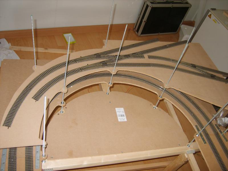

Vandaag de verbindingsplaat gezaagd en gaten geboord in de laatste plaat die naar het station gaat
Even was ik bang dat ik een fout had gemaakt, maar dit bleek mee te vallen.
De hele stallage tijdelijk op het frame gezet van de oude spiraal
mogelijk dat de meest rechts bovenste draadeinde ingekort zal moeten worden tot de plaat,
denk dat de wagons het daar net niet gaan redden

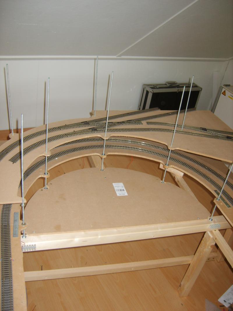

Onder het stofzuigen werd ik toch verleid om de spiraal op zijn plek te schuiven.
Hij keek me zo lief aan  ;D
Even enkele draadeindes ingekort omdat deze tegen het schuine dak aankwamen.
De pootjes moeten nog wel worden ingekort.
Nu echt verder met stofzuigen anders is de vrouw des huizes boos  ;D  ;)

@ Jeroen: o dat zijn normale tijdstippen toch  ;D, soms heb ik dat even nodig, op me gemakje beetje prutsen/schoonmaken op me hobbykamer, wetend dat ik niet kan slapen, en na dit nachtgebraak wel.
De spiraal ligt nu nog op een ander raamwerk van dunne balkjes zie hier, deze moeten er van tussen, en de pootjes moeten rechtstreeks onder het spiraal frame gemonteerd worden, als goed is komt de baan dan precies op de goede hoogte.
Filmpje zal nog even duren, eerst alles aansluiten en voorzien van bedrading.
Hoorde net dat de R3 bochten onderweg zijn.
@Auke:
Geen idee dat er geen allarmering is uitgegaan, heb het zelf nog niet ervaren.
In korten van de pootjes zal niet nodig zijn ziende het bovenstaande verhaaltje.
Tenmisten ik hóóp niet dat het nodig is.
