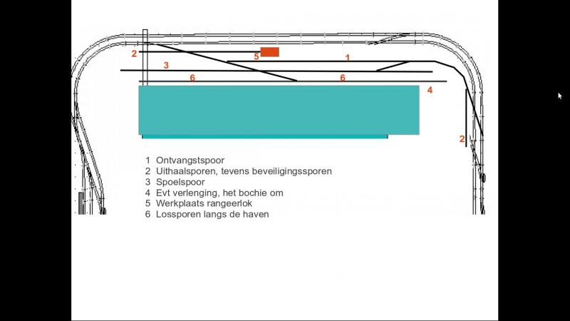

« Reactie #1192 Gepost op: 12 March 2013, 10:19:45 »
Hoi Mark,
Ter inspiratie  ;)
Treinen komen binnen op het spoor aangeduidt met 1. Van links naar rechts zou de lok er voor kunnen blijven staan, van rechts naar links moet de lok afkoppelen en doorrijden, evt naar uithaalspoor (aangeduidt met 2). De rangeerlok kan onderhouden worden op het spoor met loods (5). Deze komt van het spoor zodra er gerangeerd moet worden. Wagens kunnen eerst neergezet worden bij de containerterminal (3), vervolgens bij overslag (4) en evt het restje bij een fabriek (6).
De volgorde van de wagens staat vast, maar het rangeren wordt leuker als de wagons eens niet in de juiste volgorde worden aangeleverd.
De uithaalsporen (2) zijn nodig, die miste ik in de voorgaande ontwerpen. Het zou rottig zijn als er wagons op hol slaan en daardoor het hoofdspoor opkomen; uithaalsporen zijn dus ook beveiligingssporen.
Je zou wat kunnen schuiven, bijvoorbeeld de containerterminal (3) wat minder lange sporen geven, de overslag (4) wat langere sporen, waardoor rangeren met containerwagens wat makkelijker wordt. En eventueel de fabriek (6) een eigen spoor. Maar juist door het onvangstspoor ook te gebruiken als losspoor wordt er een bepaalde claim gelegd op de tijd bij het lossen en laden van de wagens.
Succes met jouw uitwerkingen!

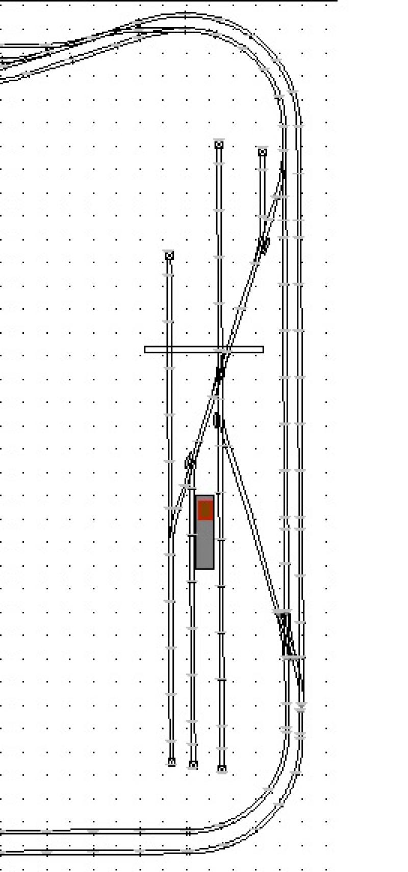

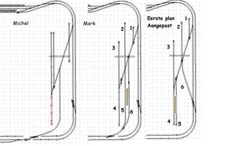

@ Michel:
Wat blijft het toch moeilijk zeg, ik heb op jouw variatie ook weer wat gefabriceerd maar het is het net niet  :-\
Ook het eerste plan met noodvoorziening en tevens onderhoud plaats.
Het rode spoor is maar 50cm lang, das net 4 wagons met een loc... :-\
1= nood en onderhoudsspoor.
2= spoor bereden vanuit 6, trein duwt hem dan vervolgens op naar 4 of 5 en gaat naar 1
3= hier kunnen treinen opgedrukt worden vanuit 4 zodat de loc vrijkomt die vanuit het boven bocht aankwam.
4= spoelspoor hier worden wagons uitgespoten.
5= spoelspoor hier worden wagons uitgespoten.
6= aankomst spoor doorrijdend naar 2 en opdrukkend naar 4 of 5.
Dacht voordat het geheel posten waarom niet zo
Alles wordt door de eigen loc opgedrukt en of verschoven, shunten door eigen loc alleen in het havengebied.
vandaar ook geen omloop mogelijkheden.
Weet niet of dit wat is, zo niet wordt het ''Noodplan'' in gang gezet ;)
« Laatst bewerkt op: 12 March 2013, 19:12:27 door MC »
  • Michel
  • Berichten: 9033
  • low-budget modelbouwer
    • Rangeerbanen

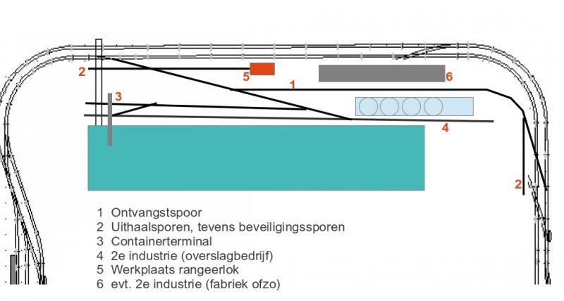

Re:Bouw van Ouderlande (H0).
« Reactie #1194 Gepost op: 12 March 2013, 21:49:23 »
Hoi Mark,
Ik weet niet wat het noodplan gaat worden  :D. Je verhaal gaat in zoverre op, dat het klopt voor een trein die het haven terrein binnenloopt van uit beneden. Vanuitboven kan die trein duwen wat ie wilt, maar hij sluit zich zelf bij de eerste rangeer beweging op. Er valt dan niets meer te rangeren, dan heb je wel een tweede lok nodig.  Nu heb ik geen oplossing meer, behalve een kleine variatie op mijn voorstel:
Schuif alles wat meer inelkaar, en ga evt bij (4) het bochie om om lengte te krijgen.
is dit wat?
MC
  • Mvg Mark
  • Berichten: 2490
  • 1145 & 1136 de 2 11-fjes (Mark)
    • Huidig Baanplan
« Reactie #1195 Gepost op: 13 March 2013, 11:37:00 »
@ Michel:
Heb even vai PB contact met jouw gehad, helaas worden de sporen echter in dit plan te kort.
Al ziet het er gelikt uit.
Denk dat ik bij mijn huidig laatste plan hou.
zo blijven de sporen van oprijden en opduwen het langste
en ziet er rustig uit, not to muctch.
Zal vanmiddag beiden plannen nog eens uitleggen.

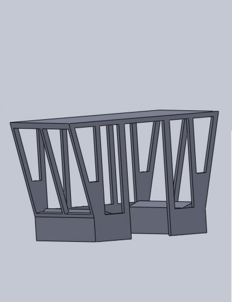

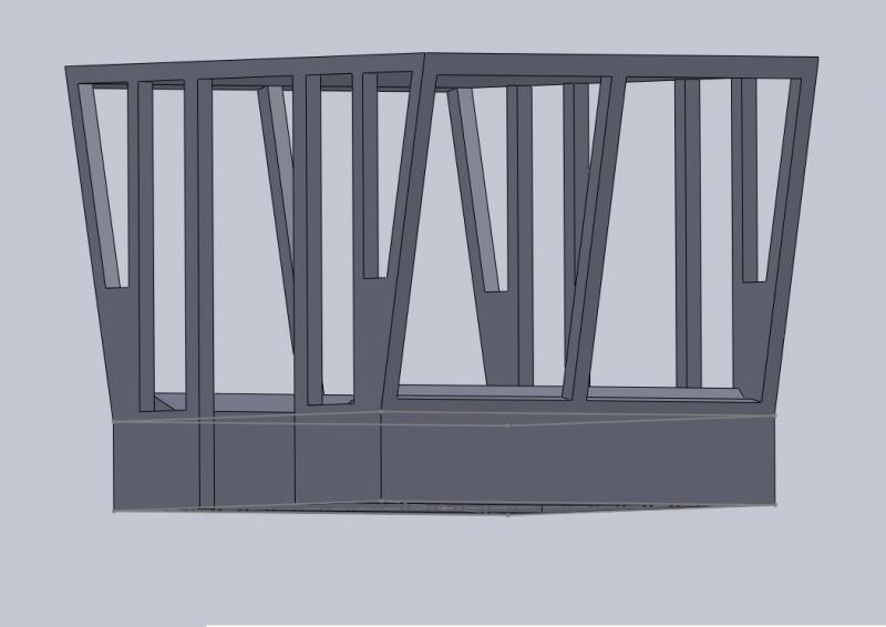

Na contact te hebben gehad met Matthijn (scubamatt41) en tekeningen gestuurd te hebben van het betreffende blushuisje. Heeft hij de tekeningen geperfectioneerd. Mijn dank hiervoor Matthijn!
plaatjes van Matthijn
Matthijn gevraagd om deze 2 objecten te printen, daarover binnenkort meer.

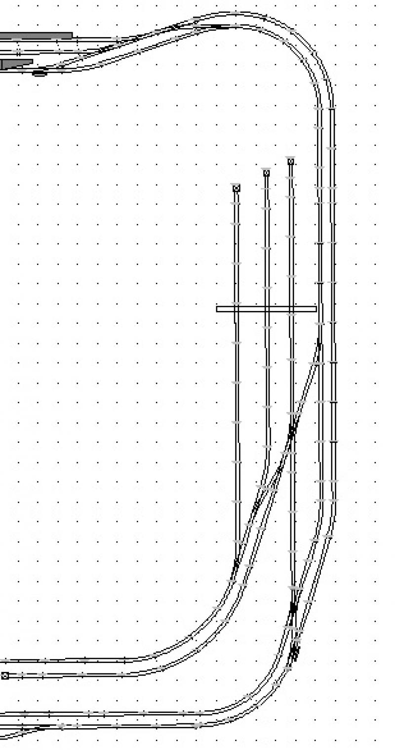

« Reactie #1199 Gepost op: 13 March 2013, 19:22:56 »
@ Koen:
Nog helemaal niet wetend waar de fabriek komt te staan. probeer eerst de sporen vorm te geven, daarna het blushuisje te plaatsen en dan pas de fabriek.
Het blijft een grote puzzel.
Hier tot nu even mijn laatste gedachten spinsel.
