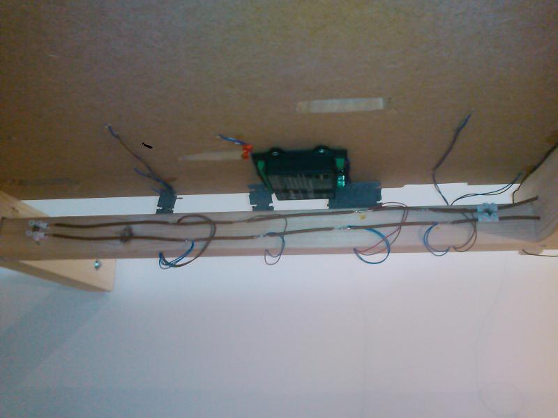

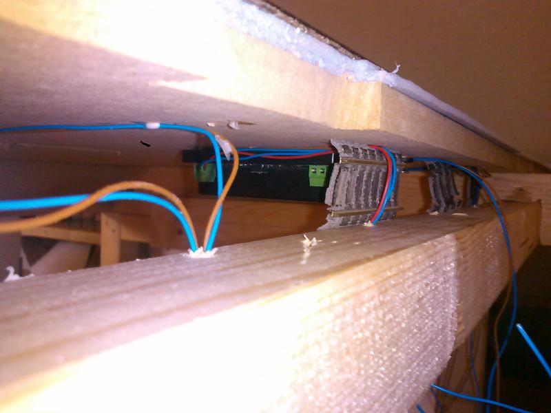

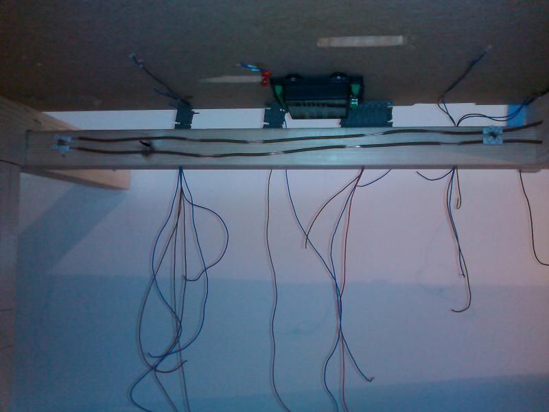

Vandaag een start gemaakt met de bedrading onder de hoofdmodule (midden rechts)
Helaas ging het niet van het leien dakje er had 1 soldeerverbinding losgelaten (!@#$%), rails moest worden losgehaald.
Daarna knipte ik nog een draad te kort, die ik langer had moeten laten, gelukkig kon die gewisseld worden met een ander bezetmelder.
Deze 2 gewisseld van bezetmeldcontact 14 = 9 en 9= 14.
Alle draden vast gezet aan de baan met een drupje lijm, zodat er mooie rechte verbindingen ontstaan naar de aorta van de baan.
Tevens een begin gemaakt met de DCC voeding voor ongededecteerde stukken.
Draden naar de balk....
Draden van de balk naar bezetmelders....
DCC voeding ongededecteerde stukken....
Deze worden nog van nietjes voorzien, zodat de kabel tegen de balk geklemd blijft.
Nu de lijm laten drogen op de balk, zodat de punaises straks verwijderd kunnen worden.

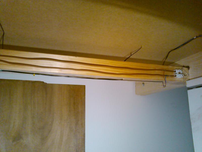

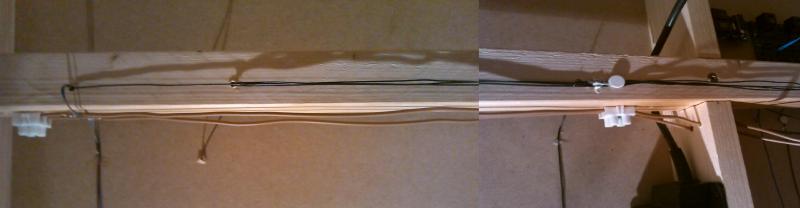

Vandaag de dag, tijd voor den hobby!
Veelal bezig geweest met de ongededecteerde delen te koppelen aan de ringleiding
Deze draden ook onder de baan geplakt met een drupje houtlijm om een mooi overzichtelijk geheel te maken.
Voor: Na:
Bedrading door de balk zowel gededecteerd als ongededecteerd gaat hier doorheen.
Flex rails zorgt ervoor dat de draden op spanning worden gehouden bij het lijmen.
Voor de bedrading: Na bedrading; het werkend geheel!
Morgen zijn de wissels aan de beurt!
Ik heb er nu al zin in om ze aan te sluiten, dan is het station klaar!
Op de connectoren na dan.

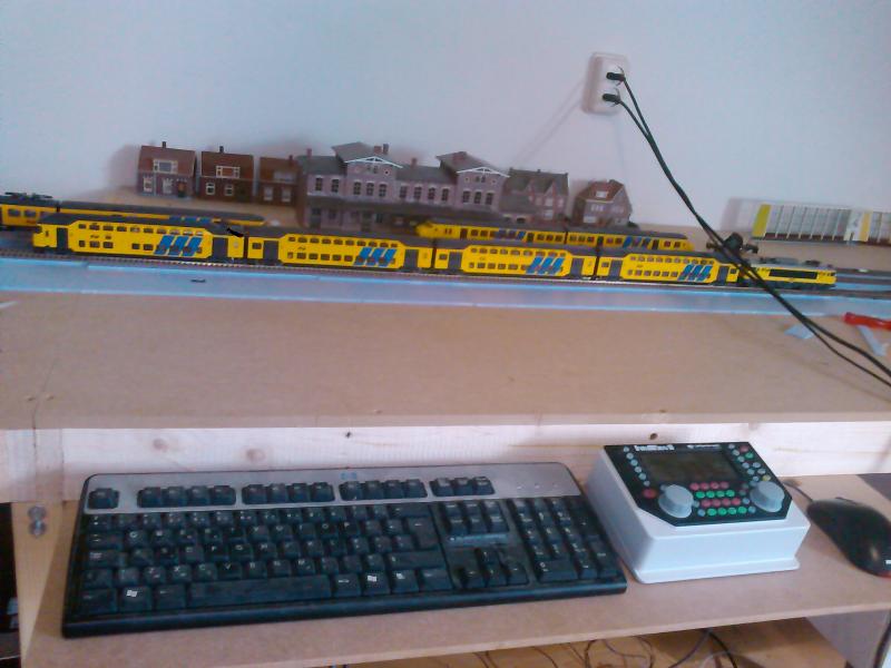

Toch nog een klein uurtje bezig gehouden met het gereed maken van de wisselaandrijvingen en analoge ringleiding.
De eerste 4 wissels zijn nu gereed en aangesloten, tijd voor de
test...
nummers geven aan welke er eerst gaat en opvolgend, tegengesteld gaat het terug
De analoge ringleiding
De baan begint eindelijk echt vorm te krijgen.
Inmiddels is de baan geheel rijklaar, ( al moet 6 bezetmelders nog officieel verbonden worden met de bzm print)
tijdelijk met draad aan ongededecteerde ringleiding gehangen.

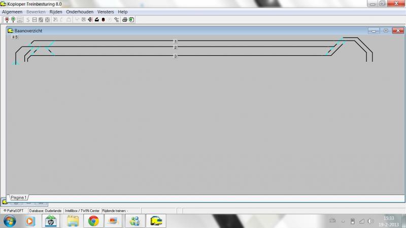

Toen ik toch aan het testen was, gelijk een
test
filmpje geschoten.... ( filmpje wordt nog verbeterd door youtube)
Ook eventjes met Koploper bezig geweest, de baan moet tenslotte op de pc gaan draaien.
Straks nog even wat in de pc bijwerken, zodat het een en ander al gereed is om de baan te laten draaien.

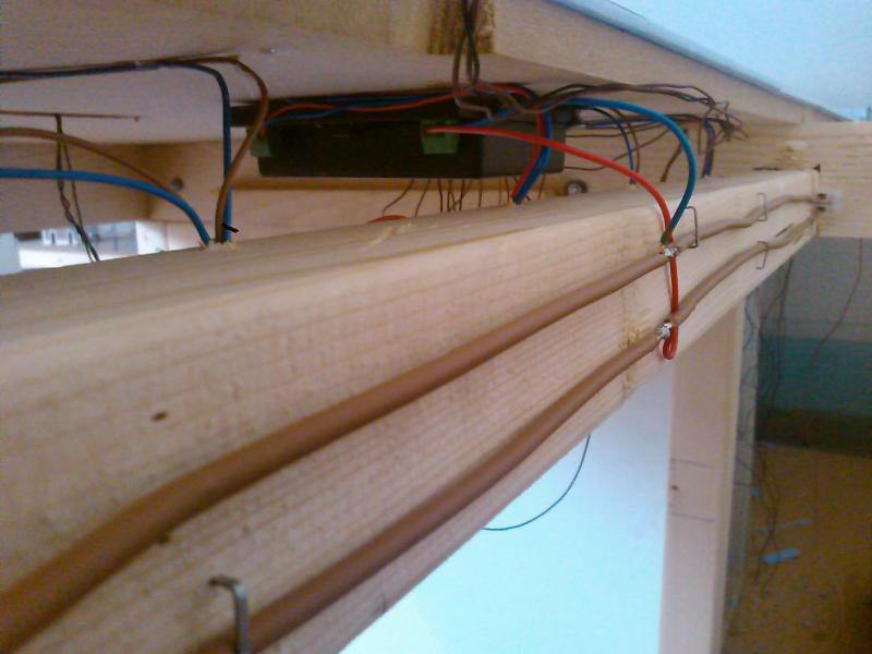

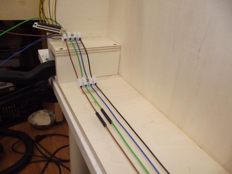

Hi Mark,
Zit nog even naar je fotootjes van je ringleiding te kijken (ziet er overigens netjes uit). Ben je niet bang dat je je een keer vergist met de aansluiting daar je de + en de ground de zelfde kleur hebt gegeven. Ikzelf gebruik voor de plus de blauwe installatie draad en voor de ground de bruine.
Buurdal I

@ Jeroen:
Bedankt voor het compliment
Er is een reden dat ik bruin gebruik, ik heb geen blauw.
Daarom heb ik 2x bruin gebruikt, vind dit overigens rustiger ogen dan veel kleur.
+ zit boven en - beneden.
+ is meer dan - en meestal zit iets wat meer is over het algemeen boven aan.
Als je dit maar in het achterhoofd houd gaat het niet mis.
daarnaast zie je wel blauwe draden, dit helpt ook nog eens.
maar ben het met u eens, het zou veiliger zijn.

Henk ho
Re:Bouw van Ouderlande (H0).
Reactie #1121 Gepost op:
19 February 2013, 19:36:55 »
Hoi Mark,
Ik keek net even weer naar je update's en zag dat je slechts 1 kleur gebruikt voor de CVL's.
Je gebruikt toch installatiedraad, dit kost geen drol bij de bouwmarkt.
Hier nog even een plaatje hoe onze module's er aan de onderkant uitzien, ik ben blij dat we verschillende kleuren hebben gebruikt.
Ik blijf dit weer volgen
gr. Henk

@ Henk:
Dat ziet er erg netjes uit, als ik ze onder elkaar had gedaan zoals jullie dit doen zou ik ze zeker ook kleur coderen.
ik wil zeker niet eigenwijs overkomen.
Heb 2 groepen zoals hier afgebeeld:
Digitale voeding aan de voorkant.
analoge voeding van achteren.
Voor mij logisch gescheiden.
maar snap de logica wel van voorkomen van fouten.
Dit draad had ik in overvloed liggen.
Dit heeft ook te maken met bezuinigen voor t grote feest.
Maar begrijp ik t goed, is dit de start naar een nieuwe baan?
Laatst bewerkt op: 19 February 2013, 19:57:34 door MC
