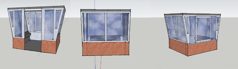

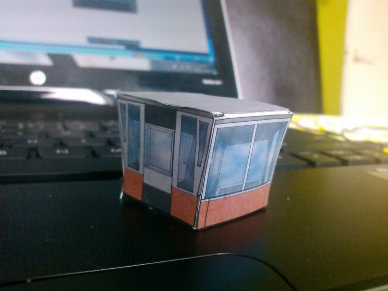

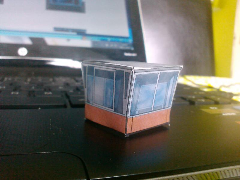

Mark,
dit is alles wat ik vanuit eigen onderzoek/ervaring weet
maar dat huisje, als je dat namaakt vanuit de foto`s van je laatste link..
klopt niet echt met hoe het op de foto is
er zit namelijk op de foto tot ongeveer een derde van de hoogte van het hokje een verticale bakstenen muur en daarna pas glas
hopelijk is dit niet te laat om mee te nemen in het definitieve ontwerp
groeten,
Auke

@Auke:
Ik zag het ook toen ik klaar was met het prototype....
Daarom opnieuw begonnen met uittekenen in sketchup.
De afbeelding van de site ingeladen in sketchup en doen het model voor de helft overgetrokken.
Waarom de helft? omdat het model niet haaks op de foto staat.
Daarna kwestie van helft kopiëren en spiegelen en plakken aan de wederhelft, zo krijg je een mooi haaks model.
Bedieningspanneel komt op de foto voor de deur, deze aangepast want dat vond ik niet mooi.
Met dit als resultaat:

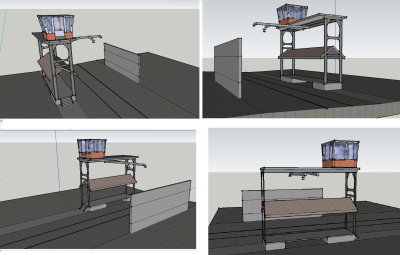

Nu ga ik proberen de stellage erbij te tekenen.
Mvg
Mark

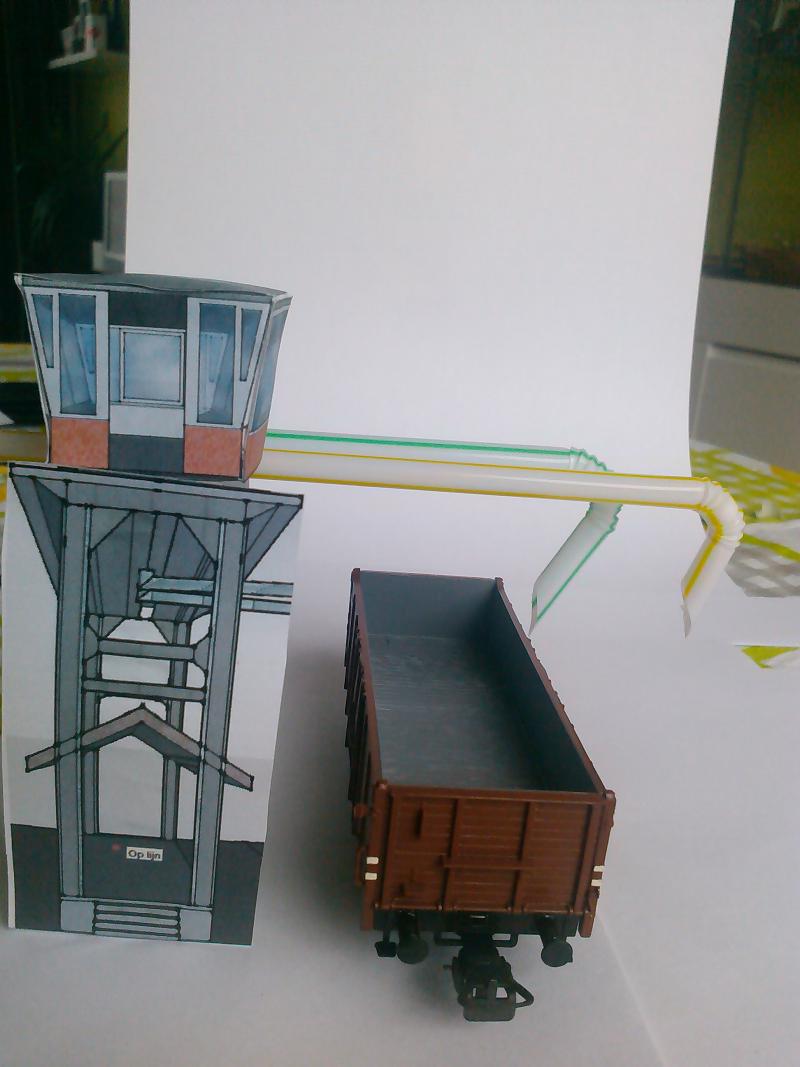

Dank-je-wel Koen!
Ben nog eventjes bezig geweest met het onderstel.
Dit viel wel tegen, maar uiteindelijk hier het resultaat!
Klik voor vergroting
Mvg
Mark

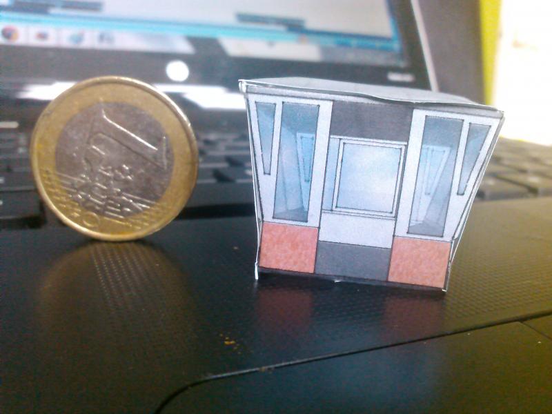

Hoogte deurtje : 21,4mm
Diameter 1 Euro: 23,25mm
Ik zeg Geslaagd!

@ Tijghernootje:
Ik zat achter mijn oor te krabben welke perrons je bedoelde, moest even het filmpje terugkieken.
Dit zijn de perrons van Heljan perronoverkapping, deze komen echter niet op de baan te liggen.
Hier komen natuurlijk mijn Nederlandse plak perrons te liggen.
Overigens wil ik de trappetjes van de Heljan perronnen wel gaan gebruiken.
Moet eens uitvogelen hoe ik deze voorzichtig uitgesneden krijg.
Nog even een foto met waggonnetje
Nu even nog wat doen in huis...

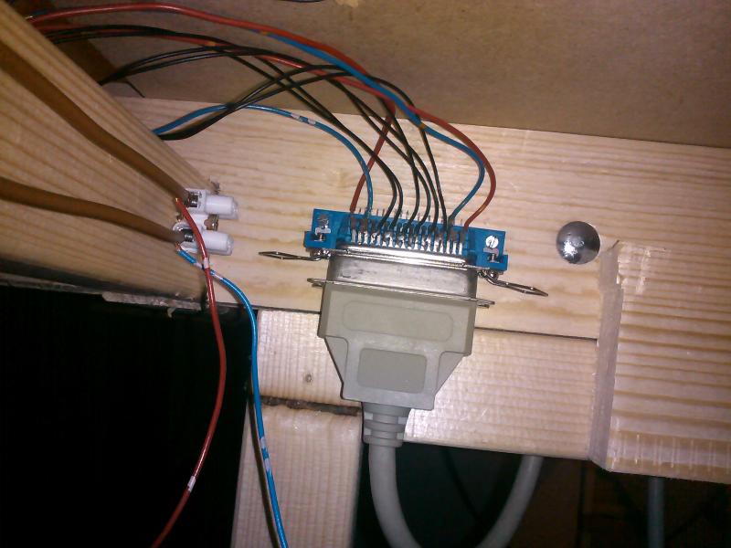

Vanavond nog even wat gesoldeerd aan de modules
Nu nog de tegenovergestelde draad ontmantelen en dan is het station qua bedrading echt klaar
onder de module:
Voor de andere module alvast een in elkaargezet.

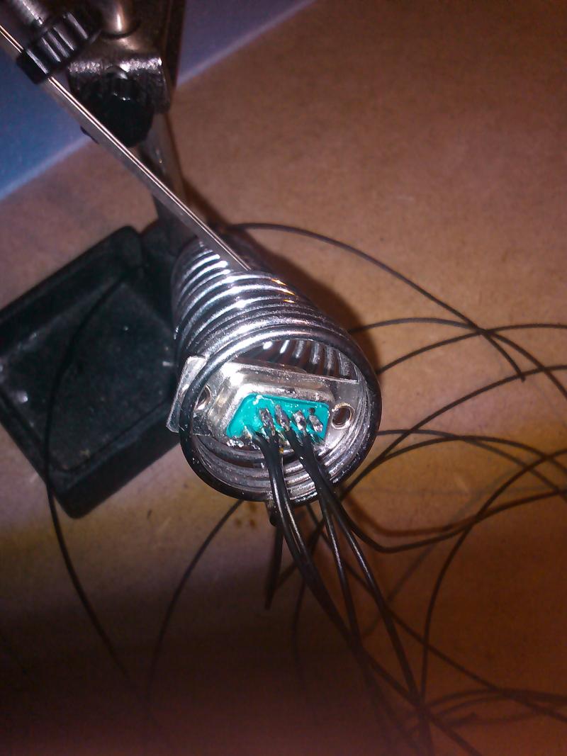

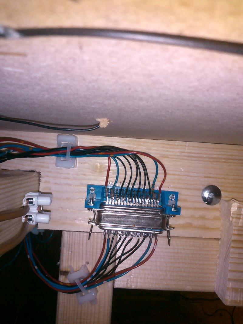

Vandaag eens begonnen met de hier boven afgebeelde contra stekker.
Nergens op internet een schema te vinden, dus de multimeter gepakt...
Na 12 contacten de draden gevonden te hebben, bleken 13 en 15 niet te bestaan...
tja dan gaat het niet werken, dus connector uitelkaar gesloopt. of ze nou wel of niet verbonden waren kon ik niet zien door de hoeveelheid kit die erin zat.
Dus de soldeerapperaat uit de kast en solderen maar!
Elke bezetmelder heeft 2 contacten van de connector.
Hou namelijk niet van storingen.
Nu alles aangesloten te hebben werkt alles perfect! (**klop**klop**)
