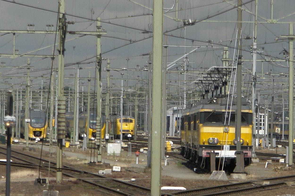

In ieder geval: ik krijg het idee dat de bevestigingsbeugels van de geleiding voor het gewicht wat te hoog zitten (zowel de bovenste als de onderste)
Dat baseer ik vooral op deze foto (op andere foto's stond de afspan-inrichting er toch minder duidelijk op dan ik dacht)
http://www.m-voorloop.nl/benelux/bovenleiding-afspanning.jpg (let op! 1250 x 833, 159 kb)
Interessant is ook de wijze van geleiding van het gewicht: ik ken eigenlijk alleen de versie met 2 geleide-stangen aan de zijkanten van het gewicht, en heb die versie met 1 stang aan de achterzijde pas net voor het eerst duidelijk bekeken  ::)
De hoogte van de gewichten was afhankelijk van de buiten temperatuur. Des te warmer, des te lager hangen de gewichten. De rijdraad is van koper met een hoog uitzettingsvermogen. Bij hoge temperaturen hangen de gewichten dus tot op de grond.
Die koperdraad kun je beter niet stelen, er staat nogal hoge spanning op.
Groetjes, Fred.

Uh ja, dat snap ik ook wel: ik had het ook niet over het gewicht zelf.
Ik heb het over de beugels die de geleidings-stang voor het gewicht met de mast verbinden: op de paar foto's die ik kan vinden zitten die beide lager aan de mast dan op het exemplaar van de topicstarter.
Het klopt dat de rijdraad over het algemeen de enige afgespannen draad is, maar ook de hangdraad afspannen is tegenwoordig normaal (ik had het echter nog nooit op een regulier baanvak gezien: tot nu toe alleen op de HSL gezien)
Belangrijk detail overigens bij dubbele afspanning: een extra paar trek-ankers inclusief betonblok.
Belangrijk detail in het algemeen: de afgespannen rijdraad hangt vaak een aardig stuk hoger dan de reguliere rijdraad: zodra de nieuwe leiding 'ingevoegd' is boven het spoor, verlaat de 'oude' leiding door schuin omhoog te lopen richting het afspanwiel.

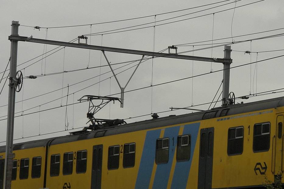

Ik krijg trouwens het idee alsof de verhoudingen niet helemaal kloppen ;)
Zou dat kunnen komen door de hoek die de afspandraden op de modelfoto hebben. Vanuit een rijdende trein gezien lijkt het mij dat deze in werkelijkheid onder een hoek van 45 graden staan ipv van de bijna 30 graden op de modelfoto.

Niet helemaal eerlijk ;) Jij hebt een 'duw-anker' op de foto staan en geen trek-anker.
Het zou wel kunnen kloppen wat ATB zegt, al duurde het even voordat ik wist wat hij bedoelde, maar ook hier gaat vast weer op dat waarvan wij denken dat het niet bestaat, toch wel ergens voorkomt of voorgekomen is.
Hierboven het citaat van Menno,
als echter zowel de hang als rijdraad op de zelfde paal zijn afgespannen, krijg je ook dus 2 gewichten aan de bewuste paal.
