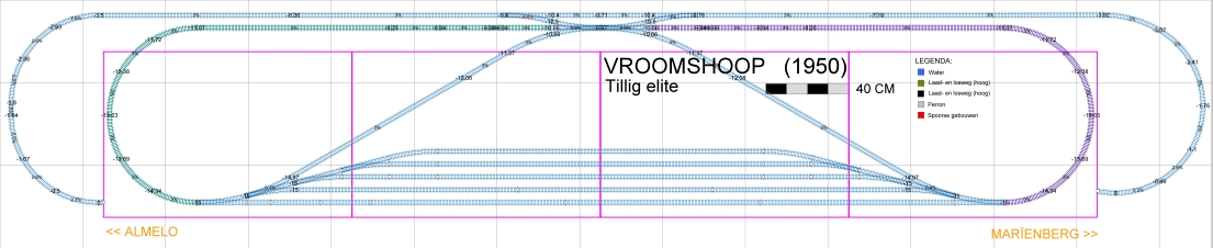

Mooi plan, met een beetje selectieve compressie moet dat kunnen lukken op een 3tal modules...tenzij je proto wilt gaan?
Karst Drenth
  • Berichten: 10509
    • Plan U op Sleutelspoor
Re:Vroomshoop 1950 (HO)
« Reactie #16 Gepost op: 03 December 2011, 14:55:46 »
Hoi Richard,
Zoals Milcomarty al zei: Selectief comprimeren en wat optische truuks toepassen....
... zowel links als rechts e.e.a. ingekort tot modelbaan verhoudingen. Het hele plan in een hoek van 3 graden gelegd, waardoor aan de rechterkant het 'exit-point' mooi aan de achterrand van de module komt te liggen.
Hierdoor kun je eventueel makkelijk naar een railspiraal. Tevens verkleint de hoekligging het grote lege vlak linksonder. Omdat door de hoek ook het spoor links naar onderen gaat wijzen, hier een truuk met slanke wissels uitgehaald ( ja, afbuigend in doorgaand spoor ;) ) waardoor ook die sporen naar boven toe weglopen. Dat creeert een soort van 'wijdsheid' omdat de lijnen haaks op het spoor ( Kanaal en wegen ) nu in een denkbeeldig verdwijnpunt samen komen. Hierdoor breng je wat, geforceerd, perspectief in het geheel.
De lengte van de perrons heb ik op 90-95 cm gehouden, zodat een 1700 met 3 vierassers er netjes langs kan staan. 2 gekoppelde DE1-en en zelfs een DE-2 met een gekoppelde DE-1 past ;) ( Dus ook een Plan U of DE-3 ) De goederensporen zijn nog voldoende lang voor een aantal kolenbakken, Eds-en, en/of groentewagens. De uithaalspoortjes rechts zijn voldoende voor een 2400 of kleiner. Links is het uithaalspoor een dikke 1.20m waardoor er een forse buurtsuper uitgehaald kan worden. En zoals je ziet, rangeermogelijkheden te over ;)
Gelijk ook maar de module afmetingen van 120 x 80 aangehouden en net zolang geschoven totdat er geen wissels meer op de overgangen lagen, waardoor het geheel nu op 480 x 80 past ;)
En als 'toegift' het Tillig Elite materiaal vervangen door PIKO A-Gleis voor de low-cost uitvoering. Let wel op, dat de knik links ( bij de wissels ) dan behoorlijk scherper is. 908mm ipv 1350mm. Wil je het daar nog vloeiender, kan ook met nog langere Tillig wissels gewerkt worden.
Ik zie/hoor wel wat je er van vind ;)
( ik krijg er zelf zo zin aan om te gaan bouwen ;) )
Grtzz,
Karst
Klik voor het aangepaste Anyrail bestand

Dan zou ik nog één ding willen wijzigen; de slanke wissels net even anders zodat het 'slingertje' om het spoor langs het perron te krijgen er ook nog  uit is.
We in Piko A gleis want Tillig heb ik er niet in staan
Jakop

Of zo  ::)

Het slingertje is karakteristiek voor dit station, daarom had ik het er in laten zitten. En jouw bovenste tekening was ik eerst ook mee bezig, maar het havenspoortje is echt een aftakking, dus vandaar... ;)
Grtzz,
Karst

Ah juist....ik ben ter plaatse niet bekend (en heb ook niet gekeken btw  :-[ )
Richard mag kiezen  ;D
Jakop

Allen dank voor de tips zover...
@JAB van Ree::  dank voor de schetsen, maar ik denk dat ik echt het banenplan zoals het er in 1950 lag erg interessant vindt... heb inmiddels de ruimte nog een bekeken, en met wat heen en weer schuiven van objecten, zou ik 5 meter achter elkaar kwijt kunnen.

Dank voor het meedenken/schetsen maar inderdaad zoals Karst al aangaf is dat slingertje geen 'wissel'fout om het zo maar te noemen, maar identiek aan het origineel,.. de slinger zit er anno vandaag nog steeds in :-)
@Karst::Top,.. dank voor de super uitwerking, en een goed idee om het inderdaad net een aantal graden te draaien.... en de indeling van 120 x 80 cm...

Bedenk wel dat modules van 80 breed niet makkelijk door een deur gaan (drie maal raden hoe ik daar achter ben gekomen...)
Ben benieuwd wat dit gaat worden, hopelijk snel een bouwdraadje? (y)

Heb nog wat echt super aanvullingen van Karst gekregen, waarbij het plan nog veel mooier wordt maar waarbij het plan nog breder zou worden... dus ben eerst nog heel druk aan het brainstormen wat het moet gaan worden...
Wel een goede opmerking wat betreft de breedte trouwens, want in eerst instantie zal de baan de zolderverdieping wel niet zo gauw verlaten... maar als de baan toch verplaatst moet worden is 80 cm mischien wel breed,..
maar het biedt wel ontzettend veel mogelijkheden  (y)

Fijn dat je zo enthousiast bent Richard !  (y)
Dit waren de aanvullingen...
...  180' gedraaid, Richard wil rangeren. En zo heb je je modellen 'dichterbij' ;)
Ook al te zien de toeritten naar...
... een symmetrisch schaduwstation. Hellingen van 2.5% in de bogen en 3% op het rechte. De keerlussen zorgen ervoor dat je 'van-naar' ( point to point ) verkeer kunt rijden, maar tevens geven ze toegang tot het schaduwstation, dat ook als gewoon ovaal bereden kan worden. Uiteraard moet er een mooie achtergrond achter de modules op 2 cm afstand en om de hoeken, zoat je de toeritten en navenant scherpe bogen niet ziet ;)
Overigens vind ik 80 x 120 wel handelbaar. Past ook door ( tenminste mijn ) trapgaten met dubbele knik. Voorwaarde is natuurlijk wel licht bouwen. Dus Roofmate/EPS en misschien wel een alu frame. ( waar ik zelf nogal driftig over aan het brainstorrmen ben voor Mrb ;) )
