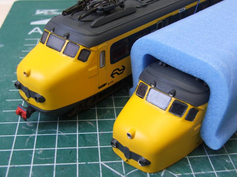

Fraai gebouwd! Op dit niveau ge-update is de oude Lima nog stééds een overtuigende hondekop wat mij betreft.. gewoon niet naast een 1/87 bak zetten dan blijft-ie leuk (y)

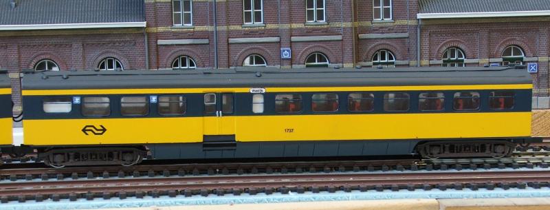

Re: BNLS-Werkspoor - Project 1737
« Reactie #77 Gepost op: 27 December 2012, 11:41:02 »
Zelf heb ik hiervoor 0,3mm hardgetrokken staaldraad voor gebruikt.
Dat is idd wel mooi dun....GM&S zeker?
Heb jij de frontruiten uit een stukje glaswerk op maat geschuurd / geveild en dan ingepast?
Ik heb de GM&S frontruiten liggen, gepast en weer verwijderd. Nu zit het originele glas er weer achter met met de sponningen zwart en op het glas zilveren kaders. 100% tevreden ben ik er echter nog niet over.
Nee, draad is gewoon verenstaal, heb/had ik gewoon op de bos op mijn werk liggen.
Frontruiten inderdaad uit plaat gemaakt, eerst achter de sponning afgetekend, uitgezaagd en op maat gevijld. Ze lijken door het gebruikte materiaal wat dik, nu zou ik het op dezelfde manier maken maar dan van dun doorzichtig verpakkingsmateriaal wat deze dagen meestal wel met bakken binnenkomt om de cadeau's  ;D

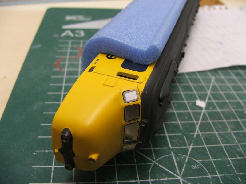

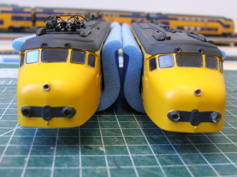

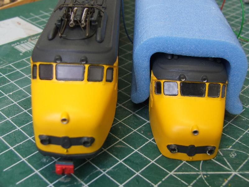

Frontruiten!!
Beter dan de gepimpte originele, beter dan de vacuüm GM&S raampjes, maar ik ben nog niet helemaal tevreden.
Ik ga nog wel e.a. uitproberen om het nog iets beter te krijgen.
en ja...Gerard, handrails....die komen ook nog  ;)  ;D

Vergeet de frontseinen dan ook niet  :-X  ;)
Fraai staaltje verbouwerij zeg  (y)

Hoi Jakop,
Ziet er inderdaad beter uit als de koopruiten.
Wanneer je langs de frontruiten met de trekpen een dun randje zilververf/inkt trekt wordt het aanzicht nog beter en als je dan ook nog van dat dunne draad  (;D ;D) handruitenwissers bij de middelste zijruiten maakt en een tweedelige ruitenwisser op de middenfrontruit zien de ruiten er nog beter uit.

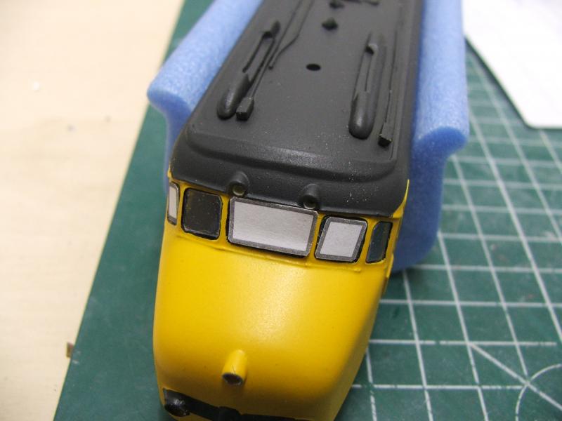

Deel 11

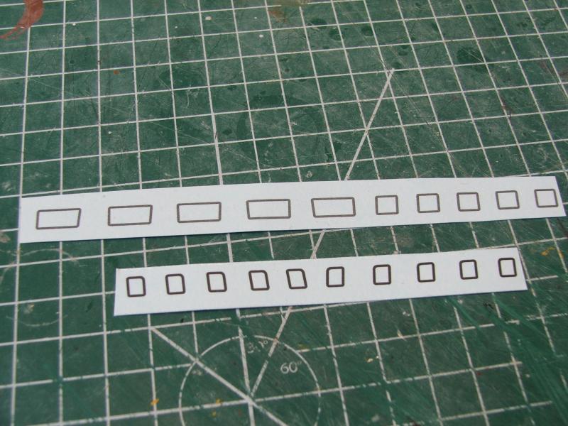

Wat Gerard hierboven al aangeeft kunnen de ramen nog mooier. Die trekpen zie ik me nog niet strak hanteren dus heb ik wat anders bedacht. Kan dit met een transparante decal? Uitproberen dus.
Eerst de maat bepalen. Diverse proefdrukken op gewoon papier, uitknippen en passen..
Na steeds een beetje corrigeren (tiende mm links, rechts, hoger etc.) op de juiste maat gekomen.
Dan op decalpapier. De middelste ruiten licht grijs, de buitenste donkerder.
Helaas is het licht grijs na aanbrengen op de ruiten ook donker geworden doordat het laagje kleur zo dun is dat je er in wezen door heen kijkt. Ook wordt de ruit toch matter dan ik gehoopt had. Je ziet de machinist er niet doorheen  :-\
Nog een foto uit een andere hoek. Wat vinden jullie?
Ik vind het mooier dan zonder, maar nog niet wat ik zoek... het matte kan ik voor lief nemen, maar de lijsten moeten lichter grijs worden.

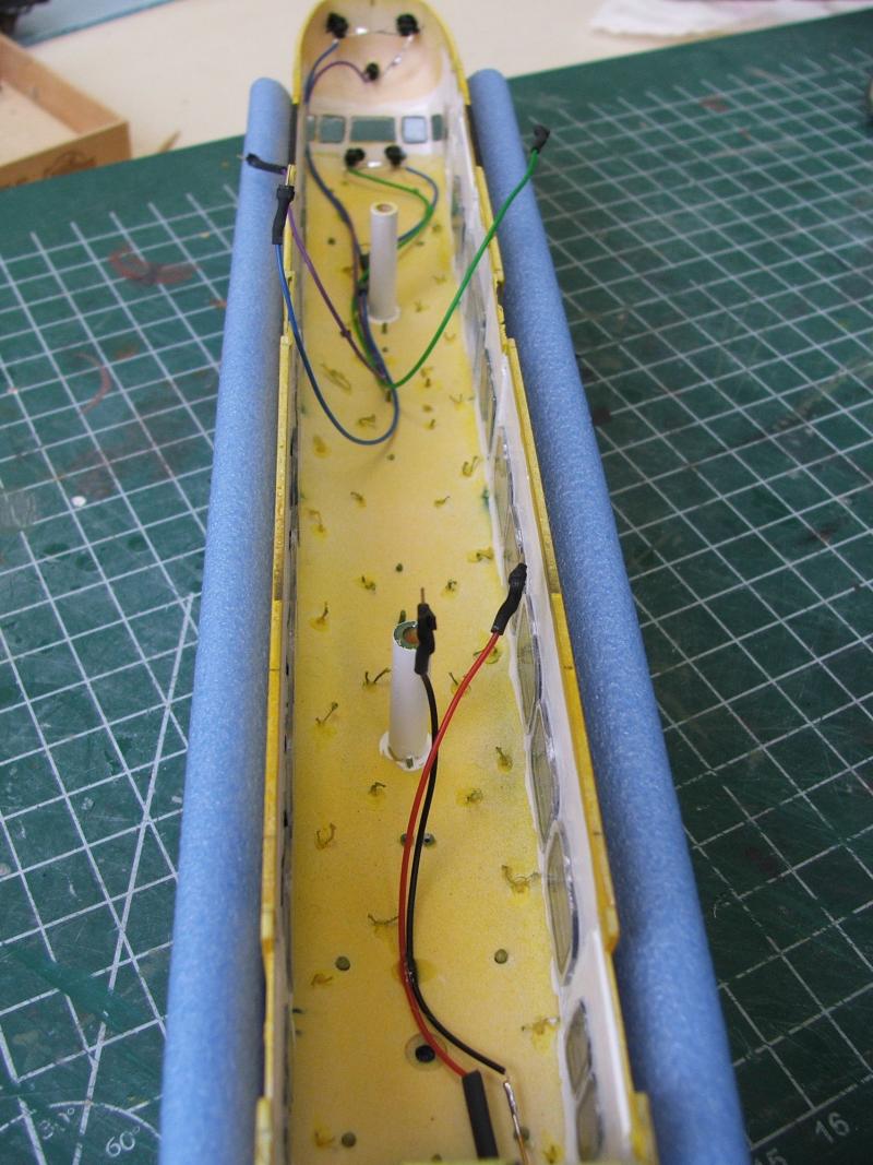

Verder zijn nu alle wielen op 14 mm gedrukt, de verlichting aangebracht in de BDk, de bijbehorende bedrading aangebracht met stekkertjes zodat de zaak aan de printplaat kan worden gekoppeld
Hieronder is ea. te zien. Ook duidelijk te zien zijn alle draadjes waar de dakleidingen mee vastzitten. Allemaal voorzien van een dotje secondenlijm.

Persoonlijk vind ik die matte wat minder... alhoewel de randjes wel fraai zijn...
Zou een laagje glanzende vernis (met de penseel op de ruitjes) of een dun laagje houtlijm (Kristal Clear) nog wonderen doen. Ik heb geen idee hoor...
Ben benieuwd!
Peter
  • Berichten: 7375
« Reactie #89 Gepost op: 24 February 2013, 12:37:28 »
Met decal staat *vind ik dan* fraaier. Je bent ook meteen de
glans van het ruitje kwijt. En het valt zowiezo niet mee om naar binnen te kijken.
