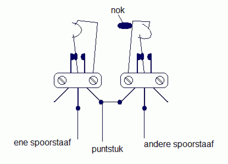

Vwb Fulgurex; die contacten kun je dacht ik afstellen?
Die kun je niet afstellen. De contacten worden geschakeld aan het begin/einde van de slag.
Om het goed te doen moeten er aan beide eindstanden twee schakelaars zitten.
De onderste schakelaars dienen voor het afschakelen van de aandrijving en zijn intern al bedraad.
Daarboven zit aan elke kant een schakelaar voor het puntstuk. Die moet je beide gebruiken, zodanig dat tijdens het omlopen van het wissel het puntstuk spanningsloos is.
Dus, b.v.: wissel staat in de stand rechtuit, puntstuk zit op de "plus". Aandrijving gaat lopen, bedieningsnok laat de schakelaar los, waardoor puntstuk spanningsloos wordt. Aan het andere eind wordt de schakelaar ingedrukt, waardoor puntstuk aan de "min" komt.
Als je het puntstuk schakelt met één schakelaar, dan gaat hij al van "plus" naar "min" zodra de nok de eindstand verlaat. Via de tongen zit het puntstuk nog aan de "plus", en dat geeft sluiting.

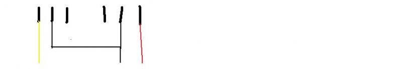

« Reactie #9 Gepost op: 26 November 2011, 11:33:17 »
Klaas,
Dat moet het zijn! Ik gebruik inderdaad maar één schakelaar. Even in digibeten taal: Voer ik de beide schakelaars dubbel uit of leid ik alleen het "middendraadje en één zijdraadje naar de andere kant?
Grt,
Ger.
Je gebruikt op elke schakelaar maar twee aansluitingen.
Van elke schakelaar gaat er 1 naar het puntstuk, de andere gaat naar de rechterspoorstaaf (voor de ene schakelaar) en naar de linker spoorstaaf (voor de andere schakelaar).
Even opletten dat je dus van elke schakelaar alleen het contact gebruikt wat gesloten is als de schakelaar door de nok wordt ingedrukt.

« Reactie #13 Gepost op: 26 November 2011, 12:08:16 »
Klaas,
Zo dus
Ik ga het proberen!

« Reactie #14 Gepost op: 26 November 2011, 12:11:25 »
Ger, volgens mij moet het net andersom, dus zo:
Ik heb het van een Lemaco aandrijving. Volgens mij zijn die technisch identiek aan Fulgurex, maar daar kan ik me in vergissen.
