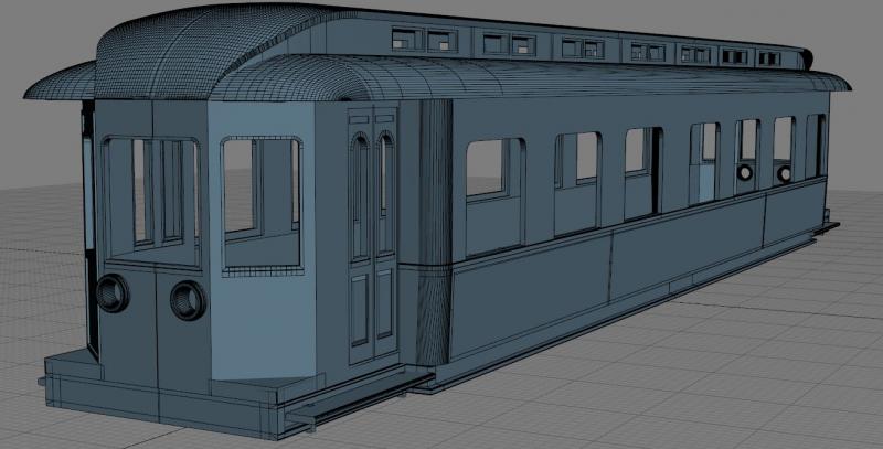

Die roosters zijn raampjes, en dat in kombinatie met dat stuk op het dak heet de lichtkap.

Open lijkt me het beste. Daar kan dan een stukje transparant kunststof achter, omrand door een houten kozijn.
Ik zie op de scans van Ronald, dat niet alleen de ramen zelf, maar ook de raampjes op de lichtkap anders zijn, precies boven de ramen. Ook de verticale stijlen in het vlak onder de ramen zitten net op andere plekken.

De lichtseinen boven de frontruiten zijn de sluitlichten van na de verbouwing naar 1500 V. Ik heb trouwens nog een exemplaar van het boek van JF Smit dubbel.

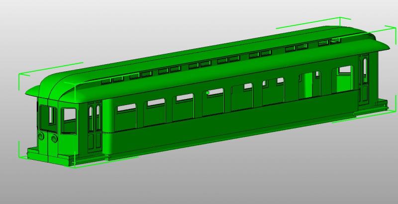

Alstuu heren
Nu even uploaden op Shapeways om de prijs te bekijken.
edit: het model zal €55,- kosten in het Frosted Detail materiaal (alleen daarin bestelbaar) en zal dus na beetje schuren glad zijn
Vanwege de prijs zal ik zelf helaas niet alle 3 de bakken bestellen, maar alleen de motorbak aangezien het geld helaas niet op mijn rug groeit!

De mB bak ook maar gelijk gemaakt.

Fantastisch, Mitchell! Fraai gedetailleerd. En dat in een paar dagen tijd. Ik denk dat je schare bewonderaars hier deze week aardig gegroeid is. Ik ben echt heel erg benieuwd hoe ze d'r uit komen!

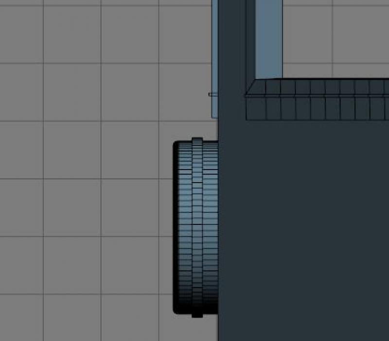

Ik heb nog een opmerking bij het model zoals ik het nu zie, nl. bij de koplampen. Zo te zien heb je de lengte van deze lampen van de tekeningen uit JF Smit overgenomen, maar op de foto's lijken ze iets verder uit te steken dan op de tekeningen. Of zit het anders? Treedt er ergens een (perspectivische) vertekening op?

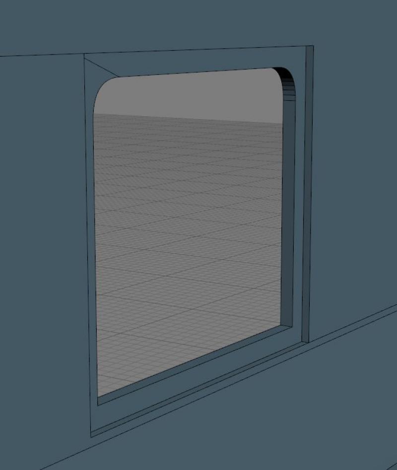

Voor ik iets ga bestellen, heb ik nog deze vragen:
Ga je inderdaad nog een NS-versie met grote deuren en sluitlichten maken? Dan wacht ik daar nog even op.
En is de wanddikte bij de ramen inderdaad op 0,7 mm. uitgekomen?

De lamp is gemaakt aan de hand van de foto's op het Utrechts Archief, dit aangezien bij 9/10 foto's het model kleine lampen had.
Zijn jullie het er niet mee eens, dan kan je ze met een mesje gewoon wegsnijden en zelf wat freubelen
Het model heeft een wanddikte van 1mm, dit voor de stevigheid.
Al zit er bij de ramen een dunnere rand, de ruiten van de ramen zitten dus op 0,6mm
