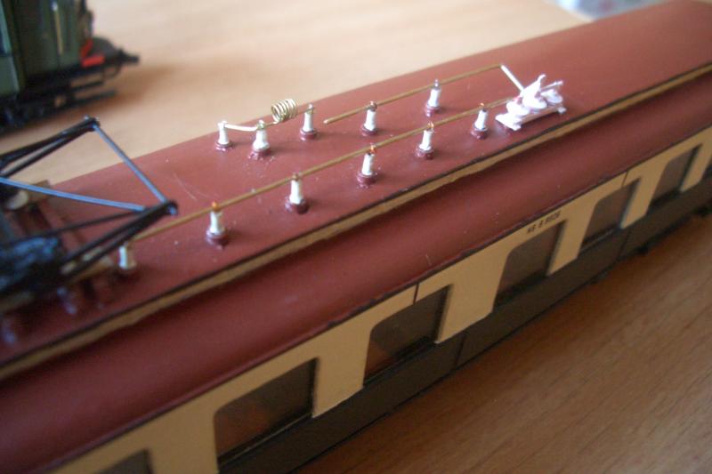

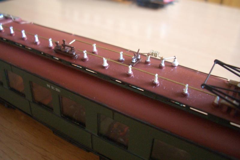

Voortgang. Nu wordt 't echt laatste loodjes; eindelijk. De dakopbouw van de mBC is af; het wachten is nu alleen nog op het nieuwe sleepstuk van de defecte stroomafnemer. Dan nog koersboerden en de vier geleidebeugels bij de koppen, en dan is ´t echt af (of weet iemand nog iets?)
Daarna eens kijken of er iets met sluitseinborden valt te prutsen; de houders aan de kopeinden zijn er op voorbereid.
Heeft iemand toevalling informatie over wat er precies op het koersbord stond? Rotterdam Hofplein -Den Haag HS vv ofzo? Scheveningen erbij? Werden ze steeds omgedraaid of was een permanente tekst?
mBC:
mB (vonkhoorn mist nog):
