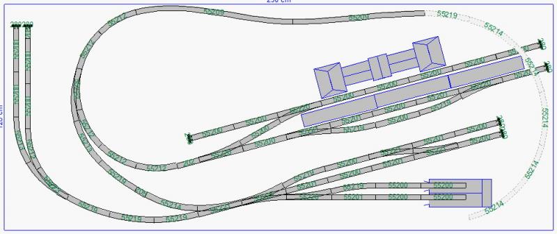

Hoi allemaal,
na mijn allereerste baantje om koploper en digitaal rijden te leren kennen ben ik nu toe aan een volgend baantje.
Hierbij mijn ontwerpje.
Idee:
- Korte treinen
- Stoomloc's / diesels
- Mini schaduwstation uit het zicht
- Doodlopende stukje is voor een pendeltreintje.
Graag hulp
- verbeteringen of ideeen
- middenstuk:
iets van industrie, maar hoe lopen de (omloop)sporen dan?
of onderdelen van een BW voor stoomlocs's , maar hoe de sporen te leggen?
Graag commentaar/aanvullingen/verbeteringen.
Alvast bedankt,
Remko
Laatst bewerkt op: 04 October 2011, 21:05:17 door h0Gelijkstroom

Hoi Remko,
Kritiek hebben we als het goed is nooit, wel feedback
Ik had je draadje gisteren al even gelezen maar door gebrek aan tijd nog niet kunnen reageren.
Wat vind IK er van:
Ik vind 't ontwerp op zich wel leuk, maar waarom zoveel sporen op zo'n beperkt oppervlak? De sporen liggen aan de zijkant 2-3 sporig naast elkaar en dat kost heel veel ruimte..
Je industrie ziet er leuk uit, maar met al die sporen is je schaduwstation vrijwel nutteloos. Daar kun je amper wat kwijt. Houd er rekenning mee dat daar altijd 1spoor vrij moet zijn omdat je anders niet meer rond kan rijden.
En het is wel belangrijk dat je zeker weet wat je wil. Als je iets van een Bw wilt maken, zul je de sporen hierop moeten inrichten. Je hebt het nu ook bomvol met wissels liggen en dat is op zich prima, maar misschien zitten er wel overbodige wissels in.. Daar heb ik alleen niet zoveel verstand van
Ik vind je perron wel een beetje zielig kort hoor
ik zou dat kopspoor ernaast weglaten en het perron doortrekken..
Welke rails gebruik je? Dan zal ik ook eens kijken hoe of wat..
Wil je een doorgaand station of mag het ook een kopstation worden?
Greets Johan
Laatst bewerkt op: 05 October 2011, 12:42:07 door Johan Keuterink

Hoi Johan,
fijn dat je mee wilt denken.
Probleem is zoals altijd: van alles willen en te weinig ruimte.
Ondanks het kleine oppervlak blijft het leuk als er wat verrassing/gebeurt op de baan.
Vandaar ook een pendelspoortje en wat sporen paralel.
ik ben het met je eens dat het wat teveel naast elkaar is, maar de vraag is hoe blijft het flexibel/afwisselend?
Tevens is dat kopspoor ook niet logisch tov het perron. Deze zal ik weghalen, hoewel het idee van een pendeltreintje, die ergens verdwijnt en later weer terug komt, ik wel leuk blijf vinden.
Wat wil ik?
Ooit wil ik een BW. Mijn eerste idee was dan ook om op dit baantje hier alvast mee te beginnen.
Bij nader inzien ben ik bang dat er te weinig ruimte is en een industriegebied misschien beter is.
Ik gebruik piko A rail.
Het mag ook een kopstation worden, maar ik vind het moeilijk hier een baan bij te bedenken. Tevens moet er wel iets van industrie of een beperkte BW bij kunnen.
Graag hoor ik je ideeen/verbeteringen. Ik zal ook nog eens verder puzzelen obv jouw opmerkingen.
Groeten Remko

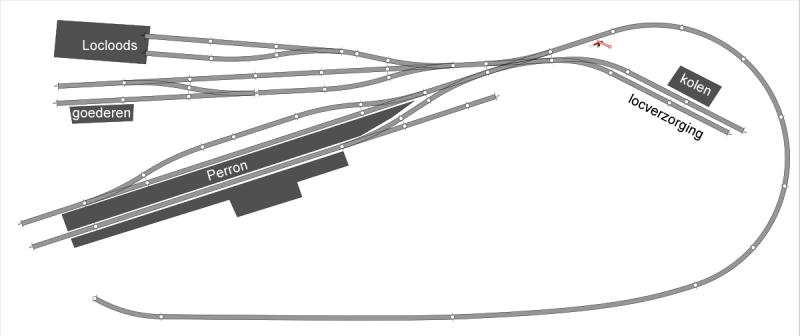

Hoi Remko,
Ik heb mijn best gedaan, maar ik kom er op het moment niet echt uit
gebrek aan inpiratie zullen we maar zeggen
Dit is wat ik tot nu toe heb:
Ik ben er nog niet tevreden over, maar wellicht brengt het je op ideeën..
Greets Johan
Remko_H0

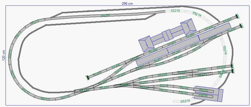

07 October 2011, 22:04:07 »
Johan,
ik heb me nooit zo verdiept in een kopstation.
Ziet er al leuk uit. Ik neem aan dat het enkelspoor naar een schaduwstation gaat.
Ik het plan 180 graden gedraaid.
Ik heb het in Wintrack nagetekend. Alleen het stuk linksonder (locverzorging) krijg ik er niet in. Ik zit te dicht op de bocht of moet eerste de hele bocht meedraaiien. Bij het gebruik van een bochtwissel eindig ik niet in 2 paralelle sporen.
Tevens vraag ik me af of de heen/terugweg naar het schaduwstation niet dubbelsporig moet.
Enkelspoor betekent dat de volgende pas kan vertrekken vanuit het schaduwstation als de eerste helemaal terug is.
Goed begin.
Kijken hoe we verder gaan.
Groeten Remko

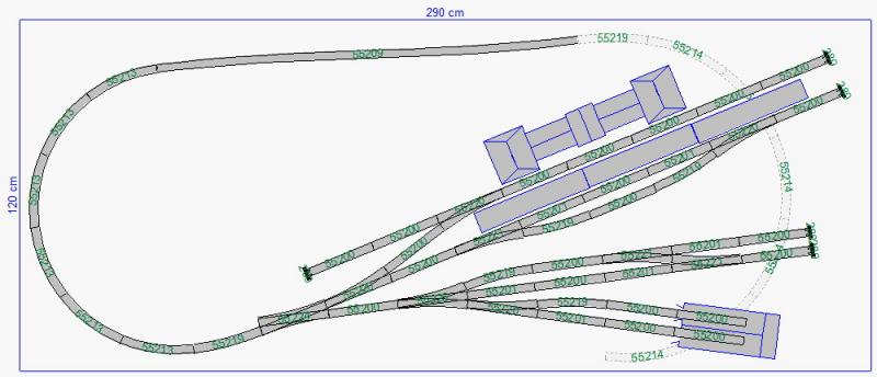

Berichten: 125
Re:Wie helpt mijn baanplan te verbeteren?
07 October 2011, 22:43:13 »
Johan,
nog wat verder geploeterd.
Nog niet de oplossing gevonden, maar misschien komen we verder.
Het kolen/inspectiespoor links gemaakt en het goederspoor los gemaakt van het station.
Vind ik niet mooier, maar hierdoor ontstaat er wat ruimte.
Probleem is nu wel dat er minder lengte is om te stijgen/dalen naar het schaduwstation.
Ik kom op minimaal 4.5%.
Groeten Remko

Berichten: 266
07 October 2011, 23:03:52 »
Hoi Remko,
Op deze manier heb je nu dubbelspoor met aan de bovenkant een uitwijk mogelijkheid en misschien kun je vanaf hier een aftakking naar het midden maken voor het kolen/inspectie spoor.
gr Leo.

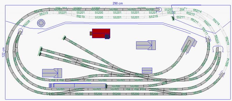

11 October 2011, 20:48:12 »
Hoi.
enige veranderingen aangebracht.
- dubbelspoor naar schaduwstation
- bochtwissels toegevoegd om vanuit schaduwstation, zowel naar station als naar de industrie te kunnen
- aan de linker kant spoor tbv kolen/inspectieput toegevoegd.
Waar ik nog mee zit is het stijgingspercentage van 4% naar boven en 4,6 naar beneden. Dit om voor het station diep genoeg te zijn. Tevens blijft voor mij de vraag of dit leuker/afwisselender is dan het type baan waar ik in het begin van dit draadje mee ben begonnen.
Wat vinden jullie?
Remko
