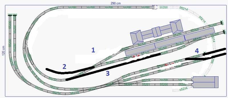

« Reactie #15 Gepost op: 11 October 2011, 22:31:17 »

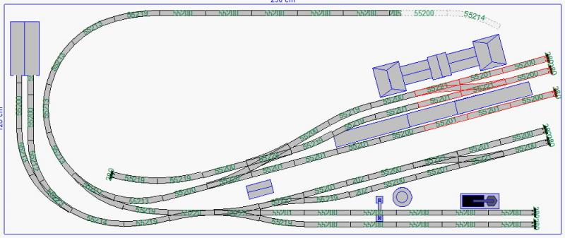

Lekker handig......
hierbij alsnog.
Remko

Re:Wie helpt mijn baanplan te verbeteren?
« Reactie #16 Gepost op: 11 October 2011, 22:49:38 »

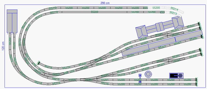

Hellingpercentage ietwat aan de hoge kant vrees ik.
Wanneer je je station schuiner legt kunnen de gebogen wissels verschuiven naar onderen, je creeert hier mee meer lengte voor je dalende sporen.
 Sander
« Reactie #17 Gepost op: 12 October 2011, 08:26:59 »
Sander,
bedankt voor je terugkoppeling.
zal nog eens proberen te schuiven om wat meer lengte te creeren.
Wat vind je van de rest?
Tevens blijft voor mij de vraag of dit leuker/afwisselender is dan het type baan waar ik in het begin van dit draadje mee ben begonnen.
Wat vind jij?
gr. Remko

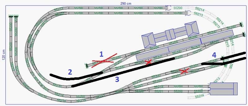

« Reactie #18 Gepost op: 12 October 2011, 09:27:43 »

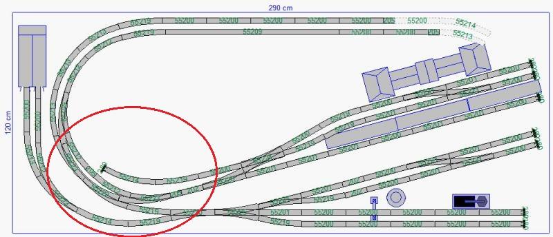

Hoi Remko,
Aardig plan. Beidt mogelijkheden om te rangeren. :)
Ik heb een paar punten van opbouwende kritiek:
1. Dit kopspoor zou ik niet aanleggen, want het is alleen via één spoor bereikbaar.
2. Het verwijderde spoor van punt 1 komt hier terug en kan dienen als wachtspoor voor een locomotief.
3. Het omloopspoor is aan de korte kant. Op deze manier wordt het langer.
4. Ook hier mag het omloopspoor langer worden.
Het oorspronkelijke baanplan ziet er onrustig uit, maar heeft het voordeel, dat de trein een tijdje kan doorrijden zonder na een paar minuten weer een stootblok tegen te komen.
Succes! (y)
Basilicum
« Laatst bewerkt op: 12 October 2011, 09:31:27 door Basilicum »
« Reactie #19 Gepost op: 12 October 2011, 17:27:56 »
Als bij Basilicum, alleen enkelspoor.
Oogt wat rustiger.
« Reactie #20 Gepost op: 13 October 2011, 15:38:19 »
Wat vind jij?
Hou je van rijden, dan moet je een rondje of keerlus maken, hou je van rangeren dan moet je een kopstation maken. Een vraag die alleen jij kan beantwoorden!
Ik zou ook voor enkelspoor gaan. Rustiger, ruimer, en je hoeft niet zo heel lang te wachten op de volgende trein. Bovendien, kan jij twee treinen tegelijk besturen (handmatig)? Ik niet!  ;)
Ikzelf heb slechte ervaringen met stijgingspercentage groter dan 2.5%. Het gaat al snel slippen. Je kan ook kijken naar hoeveel je absoluut gezien wilt dalen. Stoomlocomotieven hebben als voordeel dat ze geen stroomafnemer hebben, dus zou je je kunnen beperken tot treinhoogte plus railshoogte plus beddinghoogte plus een beetje speling.
Succes!
Groeten, Jaap
« Reactie #21 Gepost op: 13 October 2011, 17:17:37 »
Ik vind het een beetje raar station. Het perron en het station bedienen maar 2 van de 3 sporen. Het 3e spoor is alleenmaar een omloopspoor.
Ik zou het perron tussen het 2e en 3e spoor inleggen, bedient het beide sporen en wordt nog langer ook (loopt langer langs spoor 2)
« Reactie #22 Gepost op: 13 October 2011, 19:48:48 »
Allereerst hartelijk dank voor het meedenken.
Jaap,
mee eens. Ik twijfel (blijkbaar) nog steeds tussen een ovaal om treinen rond te kunnen laten rijden en een kopstation.
Probleem van een combinatie is dat je dan ook een keerlus nodig hebt.
In de toekomst (over 2 jaar of zo) krijg ik meer ruimte en is een combinatie mogelijk.
Daar wil ik niet op wachten dus moet ik nu een keuze gaan maken.
Michel,
Ik ben jouw opmerkingen aan het inwerken. Vind het goede toevoegingen.
Maarten,
helemaal mee eens. Eerste idee was het onderste spoor als een industrie spoor te gaan gebruiken, maar die heb ik er later apart onder gelegd. Een perron is dan wel handig.
Dan de keuze enkel-/dubbelspoor.
Helemaal mee eens dat het enkelspoor rustiger is.
Mijn reden voor dubbelspoor is dat er 1 trein weg rijdt en ondertussen de volgende kan binnenkomen.
Jaap, jij geeft aan dat de treinen bij enkelspoor juist eerder terug zijn.
Dat begrijp ik dan niet helemaal. De trein vanuit het schaduwststion moet wachten tot de vorige terug is....?
Als ik de update gereed heb zal ik deze posten.
Groeten en nogmaals bedankt,
Remko

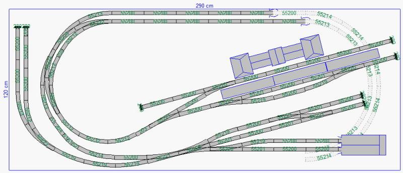

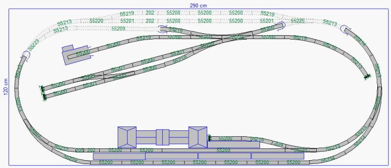

« Reactie #23 Gepost op: 13 October 2011, 21:50:54 »
Hierbij een geupdate baanplan.
Twee versies:
1: enkelspoor met schaduwstation met keerlus. Ik heb geen ervaringen met keerlussen, maar dat is dan een nieuwe uitdaging.
2: dubbelsporig
Zie mijn vorige bericht voor de opmerkingen en vragen
groeten Remko
2: dubbelsporig
Ook plan 2 is een keerlus !  Maar aan keerlussen is echt niks engs hoor, ze bijten niet en met simpele hulpmiddelen vonken ze ook niet.
Maarten.
« Reactie #27 Gepost op: 14 October 2011, 12:46:46 »
Ziet er heel leuk uit een kopstation met dubbelspoor, maar veel heb je daar niet aan. De treinen moeten elkaar kruisen vlak voor het station. Een reizigerstrein die binnenkomt moet wachten op een vertrekkende reizigerstrein, en hetzelfde geldt voor twee goederentreinen. Alleen en vertrekkende personentrein en een aankomende goederentrein kunnen tegelijkertijd behandeld worden. Het voordeel wat lijkt bij dubbelspoor is er dus niet.
Ik zou gaan voor de enkelsporige variant, dan hou je ook ruimte over voor wat landschap.
« Reactie #28 Gepost op: 15 October 2011, 21:08:27 »
Allemaal hartelijk dank voor jullie mening en opmerkingen.
@Basilicum
Het waren jouw opmerkingen, die ik ingewerkt heb. Dank voor de tips.
@Maarten.
Klopt; in beide zit een keerlus. Ik heb een keerlusschakeling van Wim Ros gekocht, maar ik heb nog geen idee hoe ik zo'n ding aan moet sluiten. Maar ja, ter zijner tijd zal ik er wel achter komen.
@Jaap,
ik ben ook met koploper bezig en wil dit ook (gedeeltelijk) gaan gebruiken. Twee treinen tegelijk moet dus lukken. Ik vind treinen leuk, maar ook de software om dit voor elkaar te krijgen trekt mij.
@Allen,
Ik denk dat het dubbelspoor niet gaat brengen wat ik er van verwacht. Ik denk dat voor de huidige opbouw van het kopstation met goederenspoor een enkelsporige aanvoerlijn gaat voldoen.
Echter wil ik nog even terug naar het begin.
Om een goed vergelijk te kunnen maken met mijn eerste baantje gebaseerd op een rondje, wil ik dit eerste baantje nog uitbreiden met een schaduwstation en kijken of dit dan nog rustiger en leuker kan. Dan kan ik een goed vergelijk maken en zal ik toch echt moeten kiezen. Vandaag of morgen zal ik een update plaatsen.
Groete Remko

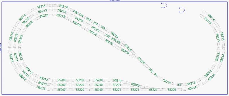

  • Berichten: 125

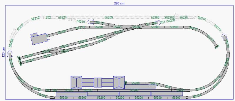

« Reactie #29 Gepost op: 16 October 2011, 18:04:15 »
Hierbij dan de opties voor een ovaaltje ipv een kopstations.
1 met en 1x zonder schaduwstation.
Zonder schaduwstation:
Met schaduwstation:
Bedoeling is om te kijken wat er nog te verbeteren valt aan deze baantjes en dan te kiezen of deze of de baan met het kopstation het gaat worden.
Graag hoor ik wat jullie voor verbeteringen zien.
Groeten Remko
