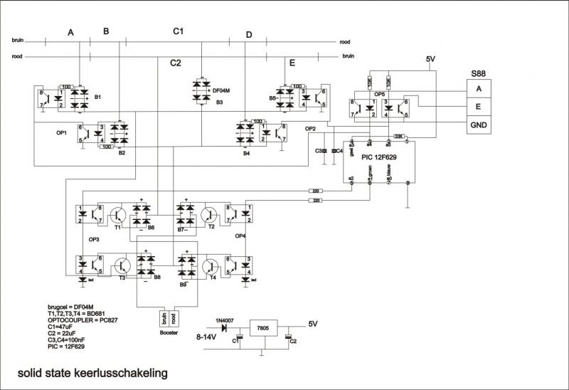

Sinds een aantal jaren gebruik ik de "ultieme keerlusmodule" zoals die op de site van Funky rail wordt beschreven. Die schakeling werkt op zich uitstekend, maar onlangs had één van de modules een probleem: af en toe haperde één van de relais. Ik was indertijd zo onverstandig geweest om de relais niet in voetjes te monteren. Omdat het probleem maar af en toe voorkwam was het foutzoeken nogal problematisch. Uiteindelijk heb ik voor de zekerheid maar alle drie de relais vervangen, waarmee op dat moment het probleem verholpen was.
Het zette me wel aan het denken omdat het me eigenlijk niet zinde dat er relais voor nodig waren om deze schakeling te laten werken.
Ik heb daarom nu een ontwerp gemaakt zonder relais, dus een solid state uitvoering.
Een bijkomend probleem is dat de bi-stabiele relais nogal moeilijk te krijgen zijn op dit moment.
De schakeling werkt geheel d.m.v. treindetectie en dus NIET op basis van kortsluitdetectie.
Het geheel wordt bestuurd met een PIC microcontroller (12F629).
Het programma is erg simpel, het ding staat zich de meeste tijd stierlijk te vervelen. ;)
Een voordeel van een microcontroller is dat het schema redelijk eenvoudig kan worden gehouden.
Het was ook eenvoudig om een extra beveiliging in te bouwen in het programma: Als er een te lange trein door de keerlus rijdt treedt er geen kortsluiting op, maar wordt de keerlus spanningsloos gezet. Dat gebeurt ook als er door een wisselfout een 2e trein in de tegenovergestelde richting de keerlus binnenrijdt.
Als betrekkelijk nadeel van deze schakeling kan worden vermeld dat er wat spanningsverlies optreedt door het schakelen met transistoren en dioden. In de praktijk is dat echter nauwelijks te merken.
Ik heb als de test de keerlus erg intensief bereden om te kijken of er niet te veel warmteontwikkeling in de transistoren optrad, maar de temperatuur bleef ruim binnen de perken zodat een koelplaatje niet nodig is
Degene die belangstelling hebben voor dit ontwerp kunnen van mij hex-file van het programma krijgen. Zal ik ook gelijk een duidelijker schema en printontwerp meesturen.
De condensator C1 in het schema lijkt wat aan de kleine kant,maar omdat ik het geheel voed uit een gestabiliseerde 12V is dat in mijn geval groot zat. De schakeling trekt weinig stroom dus een 100 tot 200uF zal waarschijnlijk voldoende zijn als er geen "schone" gelijkspanning gebruikt wordt.

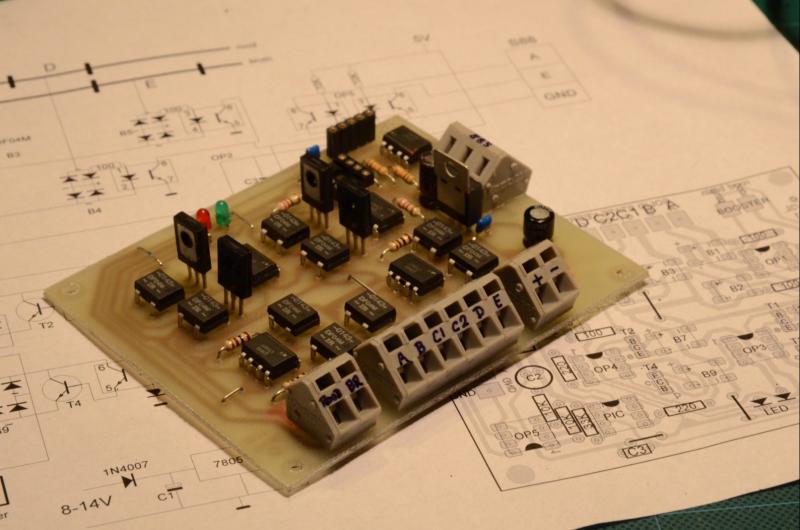

Hieronder nog wat afbeeldingen van het ding:
Het schema:
Gerrit

Ziet er goed uit! Iets voor de encyclopedie?
Een vraagje, weet je zeker dat de gebruikte vermogenstransistors snel genoeg zijn om alle soorten DCC signalen onbeschadigd door te geven?
HansQ, RailClub Utrecht

De snelheid van de vermogenstransistoren spelen geen of nauwelijks een rol omdat de transistoren slechts één maal per treinpassage hoeven te schakelen, en dat doen ze dan ook nog eens sneller dan de tot nu toe gebruikelijke relais.
Voor de rest van de tijd staan de betreffende transistoren gewoon open.

Natuurlijk kan het ook met losse dioden, maar dan heb je veel meer ruimte nodig op je print. En ach met de kosten valt het ook wel mee, je hebt over het algemeen niet zo veel keerlusmodules nodig. Bovendien wordt de prijs weer gedeeltelijk teniet gedaan omdat je meer printmateriaal nodig hebt en daarmee ook meer (duur) etsmiddel.
De aansluitingen A en E (en gnd) hebben betrekking op de terugmelding naar de S88 units en heb je dus nodig als je computergestuurd gaat werken. Als de trein in de secties A en E (eigenlijk A+B en D+E) komt gaat de betreffende uitgang op nul.
Gerrit

Leuk en goed ontwerp. Ik zou bij de opto-coupler nog een RC zoals in de keerlusschakeling opnemen.
Verder heb je een speciale reden om de middelsectie (C2) niet via een opto-coupler net zoals A en E naar buiten uit te voeren?
Gerard van der Sel.

Ik heb de sectie C niet meegenomen als treindetectie via een optocoupler omdat ik per blok niet meer dan 2 detectie punten nodig heb (o.a. voor Koploper), maar er is niets op tegen om dat wel te doen.
Ik weet niet precies op welk RC netwerk je doelt, maar ik heb in het circuit C3 en C4 opgenomen en die blijken voldoende te zijn.
@John
Als je de aansluitingen naar de S88 unit niet gebruikt, kan je OP5 weglaten en tussen de punten 1 en 2 plus 3 en 4 twee draadbruggetjes plaatsen.
Gerrit

Gerrit,
Ik rijd Koploper, daarom werk ik met totale detektie. Losse, verloren wagons of rijtuigen worden zo ook door Koploper ontweken.
Sorry mijn oude ogen keken niet goed. De R zit er wel. Over de dubbelle diode voor detektie kun je een klein RC circuit doen om de opto-coupler een beetje te beschermen. Je hebt nu alleen een R.
Overigens, waarom geen HEX-FETS gebruikt. Deze hebben een veel kleinere ON weerstand.

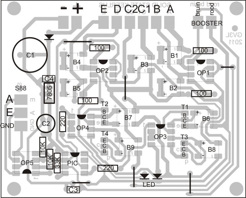

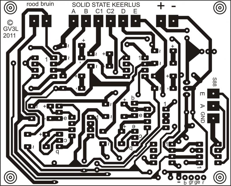

@ eenop87: Enige opmerkingen over de print trouwens:
Het spoortje van pin 7 van OP4 vind ik akelig dicht in de buurt komen van pin 8 van datzelfde IC: je hebt de ruimte om dat te verbeteren, wat me, gezien het feit dat je geen soldeermasker hebt als je het zelf produceert, geen overbodige luxe lijkt.
Hetzelfde geld voor de eilandjes voor de LEDs onderaan: daar hoeft maar 1 tinbrugje te ontstaan wat je zonder litze of desoldeerpomp hoogstwaarschijnlijk niet meer wegkrijgt.
Als je T3 en T4 nu eens 180 graden draait, scheelt je dat 2 lussen om de diodebruggen heen.
Verder, maar dat ben ik, had ik gezorgd dat de componenten meer op 1 lijn zouden staan: dus de bruggelijkrichters in ieder geval van boven naar beneden steeds netjes op een rij en zo.

En als je T1 en T2 omdraait en B6 en B7 'op zn kop' monteert scheelt het nog meer routing.

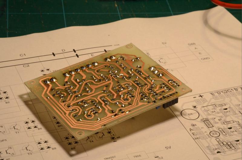

Ik vind trouwens ook de manier waarop de soldeerpads soms aan de banen vastzitten niet echt charmant... zoals de rechter draadbrug aan de bovenkant (in de componentenopstelling afbeelding) Volgens mij duidelijk een autorouter gebruikt ... misschien dat je met de hand eea nog wat strakker kunt maken?
En eens met Gerard, ik zou die sectie C wel aanbrengen, mocht je tzt alsnog volledige detectie willen gaan gebruiken. Desnoods bestuk je vanwege de kosten niet alles, maar dan hoef je iig niet alles weg te gooien.

Ach een printje hoeft van mij niet charmant te zijn ;D
En ja, geen autorouter gebruikt.

ik vind het printje lang niet zo slecht, weet uit ervaring dat je er soms knap lang mee bezig kan zijn en dan door de bomen het bos niet meer ziet. Als dan een ander ernaar kijk dan ziet diegene vaak zaken waar jij als maker overheen kijkt en een autorouter is ook niet altijd even netjes.
