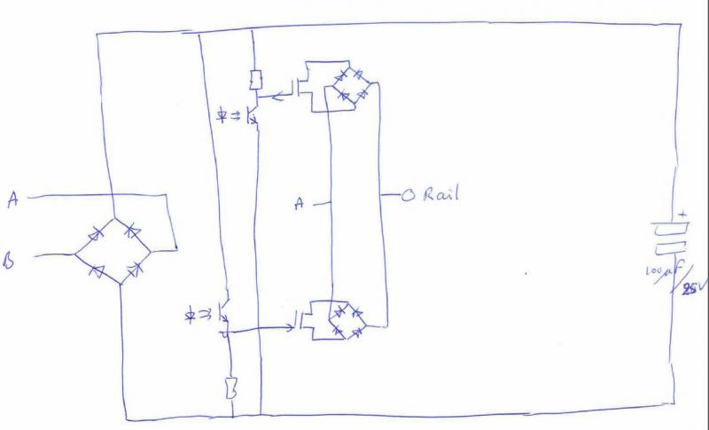

Laat ik dan ook even een duit in het zakje doen (het is wel geen zondag).
Let bij je schakeling op de volgende zaken.
Van de vermogenstransistor de Uce. Deze definieert de minimale spanning tussen collector en emitter.
Hier komt dan de doorlaatspanning van je diode's bij.
Verder is de Uce van de optocoupler plus de Ube van de transistor (je gebruikt nu een darlington) ook een leuke grens.
Tel die allemaal eens bij elkaar op en kijk wat je onderweg verliest.
Succes met rekenen (denk eens aan HEX-FETs)
Gerard van der Sel.

Ben tot de conclusie gekomen dat het op deze manier niet gaat lukken. Ben nog wel even bezig geweest om de bruggelijkrichters in de omkeerschakeling te vervangen door twee transistoren anti-parallel met shottky diodes in serie met de transistoren, wel minder spanningsval, maar ook dit gaf niet het gewenste effect.
Hex-Fet's zijn misschien een oplossing, maar ja hoe kom ik aan voldoende gatespanning?
Gerrit

Gerrit,
Je kunt bij HEX-FET's de gatespanning halen uit de gelijkgerichte railspanning.
De beide typen gebruiken (N-channel en P-channel). Ik denk volgens onderstaande schema (een helft).
A en B zijn de aansluitingen naar de centrale. De andere helft voeden uit B, maar dat spreekt voor zich. In de rail aansluiting van een van beide helften komen nog de terugmelders.
Gerard van der Sel.
Laatst bewerkt op: 04 October 2011, 11:06:08 door gvandersel

Ik denk niet dat die arme optocouplers genoeg spanning leveren om de gate voldoende aan te sturen: de stroom weet ik niet, want ik weet niet welk type optocoupler er misschien voor in de plaats komt en wat voor FET er gebruikt wordt, maar desondanks denk ik dat een stuurtrapje geen overbodige luxe is.
De onderste FET wordt overigens niet netjes aangestuurd: beter is het om de gateweerstand naar de collectorleiding te verplaatsen en daar ook de gate aan vast te knopen.

04 October 2011, 14:55:04 »
Menno,
Een Gate - Source spanning van 12V moet voldoende zijn om een beetje power HEXFET open te sturen.
Volgens mij heeft de gemiddelde centrale een uitgangsspanning van circa 18V. De elco zal dus ongeveer 16V bevatten.
Stroom naar de gate: Deze kan inderdaad in de 10 tallen mA lopen. Een normale opto-coupler zal dat wel kunnen hebben, vooral om dat het kortstondig is.
Aansturing: Hou je rekening met het feit dat ik afgezien heb van het gebruik van 4 N-channel HEXFETs.
Ik ga voor de bovenkant voor een P-channel HEXFET om de aansturing simpel te houden.
(Symbool dat ik gebruikt heb is niet het officiele symbool.)
Type voorzet: Een HEXFET uit de IRF serie.
Gerard van der Sel.
